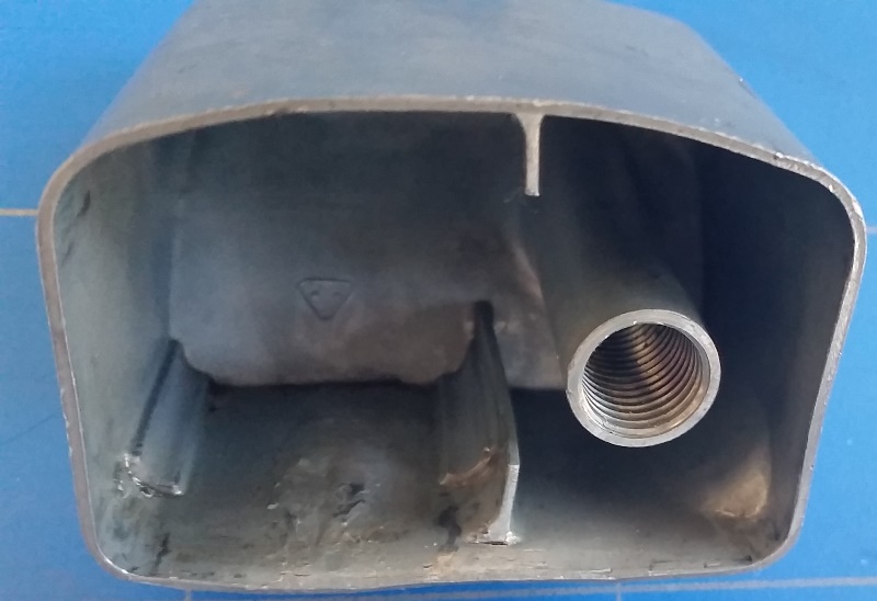

Kann mir jemand sagen, wofür es im Luftfilterkasten dieses Gewinde Braucht??? bzw. habt ihr das auch bei diesen Vergasern?

Du kannst da eine Schraube reindrehen und den Luftfilterkasten daran an die Decke hängen, damit er in ausgebautem zustand nicht verloren geht.
Jetzt im Ernst: Ich könnte mir vorstellen, dass durch das Gewinde das Ansauggeräusch gedämpft wird.

Das könnte ein REPLACEMENT Gewinde sein.
Das heisst, wenn du mal eines benötigst kannst du dieses nehmen - so hast du immer eines zur Hand.
Mehr kann ich dazu nicht sagen

nope.. die Herstellkosten warene zu billig und dann haben sie da noch n Gewinde reingeschnitten
.. ich nehme auch an, dass es wegem Geräusch ist, eine andere Erklärung habe ich nicht dafür ... und ja .. schon mehrmals gesehen..
kann auch für ne optionale reduzierbüchse sein die reingeschraubt werden soll... vileicht war der grundgedanke, dass z.B. der 8mm vergaser weniger luft braucht, als der 12mm vergaser... daher die möglichkeit eine drosselschraube reinzuschrauben...
aber ja... schall brechen macht auch sinn...
