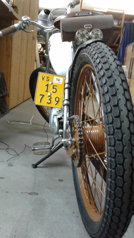

Sieht echt hammermässig aus, einfach noch ein bischen etwas: ich finde dass Rücklicht nicht so schön, eigentlich wär es schön aber die Halterung ist iw. viel zu hoch.
Und dreh noch den Auspufftopf, ich sehe da eine Delle.

Danke..Puch Velux hat geschrieben:Sieht echt hammermässig aus, einfach noch ein bischen etwas: ich finde dass Rücklicht nicht so schön, eigentlich wär es schön aber die Halterung ist iw. viel zu hoch.
Rücklicht ist schon wieder weg, hat auch technisch nicht funktioniert..
bin grad dabei etwas neues zu kreieren

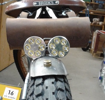

.. nach bitte mal n Bild von der Seite, wo man den aufgebogenen Rahmen sieht ... und n paar Detailaufnahmen vom Scheinwerfer und Pot .. Rückliechtli .. how about he eins links und rechts an die Nabe? .. suscht könnte ich sie vielleicht für dich entsorgen

..... ha jetzt keine Zeit zum föteleBikeman hat geschrieben:Schick.. nach bitte mal n Bild von der Seite, wo man den aufgebogenen Rahmen sieht ... und n paar Detailaufnahmen vom Scheinwerfer und Pot ..
doch, eins hab ich noch.. neue Variante
du bist giieeriigBikeman hat geschrieben: .. suscht könnte ich sie vielleicht für dich entsorgen

TopHüere Bodschi hat geschrieben:kleines Sonntagsupdate....
gefällt mir sehr wie der outlaw daherkommt..
ich bin auch der meinung dass:
- Rücklicht so wie du's hast, mit dem langen halter..das hält dir, wenn uberhaupt, keine 10km dann vibrierts alles weg...grad wenn de Hobel ein bisschen optimiert ist, sind die Vibrationen und Erschüterungen am ende des Schutzleches brutal...also iw runternehmen und so dicht wie möglich ans Blech, oder direkt an das Chassis schrauben..
- Kabelzüge hängen noch wild herum..
- Grad das Schaltkabel finde ich sehr unschön so vor dem topen motörchen durch, machen zwar alle so...
Auch das Gaskabel würde ich noch deutlich kürzen, damit es sich schön am Rahmen anschmiegt.
..Aber ich denke das hast Du alles schon im kopf
die ganze Linie find ich Hammer, sehr orginell und passig. En wirklich gelungenes Konzept
Hoffentlich kriegtst Du den hin zum 2TC! ich freu mich schon...

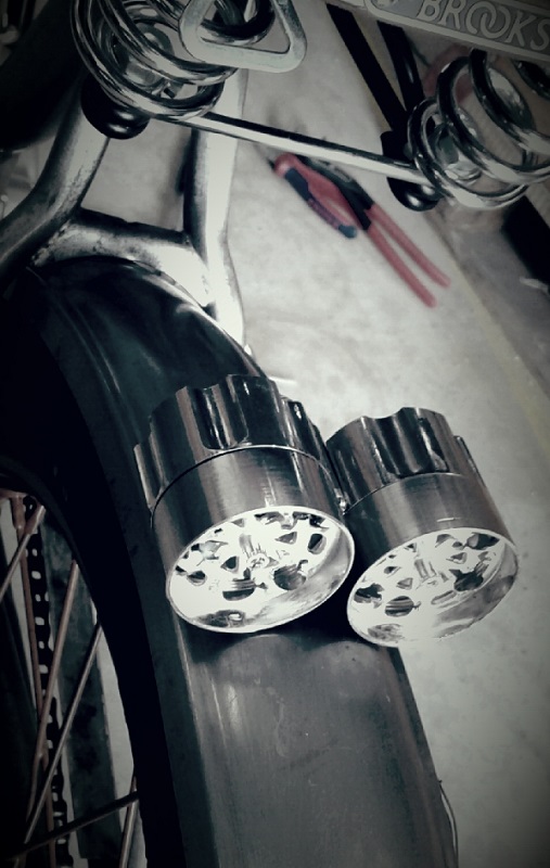

PucH Max! hat geschrieben:ist das Rücklicht ne Grasmühle?
...da muss man auch erst auf die Idee kommen...
- Hüere Bodschi
- Beiträge: 1015
- Wohnort: Naters
Yep, GrinderPucH Max! hat geschrieben:ist das Rücklicht ne Grasmühle?
