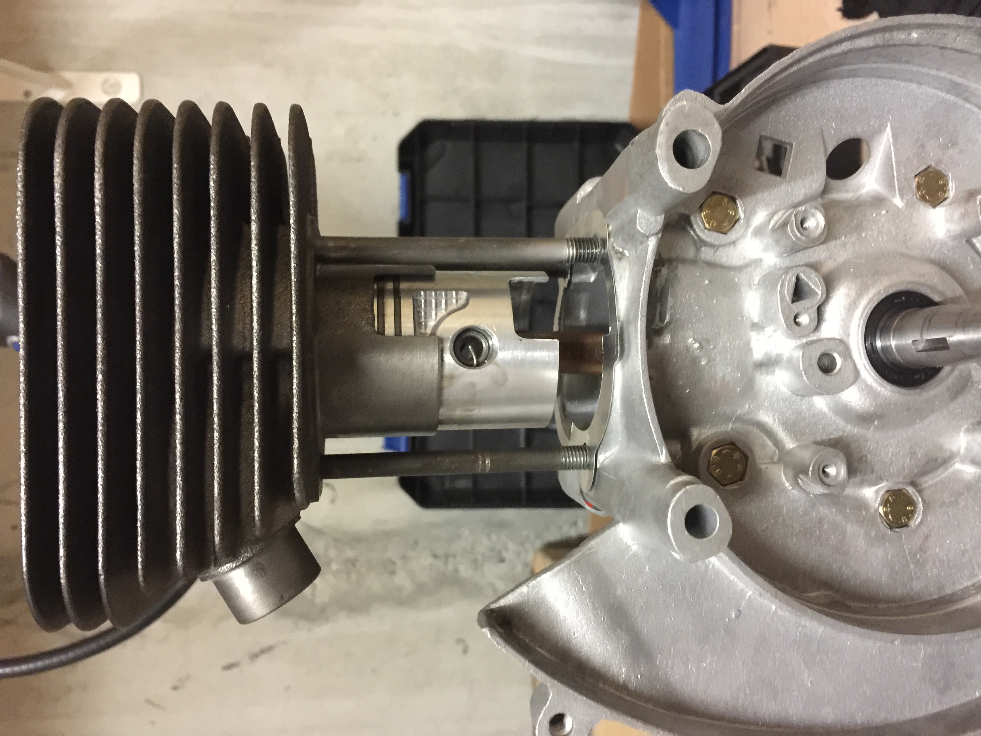

Die Überströmmer passen beim Malossi und Pinasco so einigermassen.. Beim Polini und DR muss man die Kanäle anpassen..
Das gute ist ,das alle Rennsätze bis und mit 43mm. auf die Gehäuse vom Piaggio Ciao,Boxer,Si , mit Kat usw.. passen..

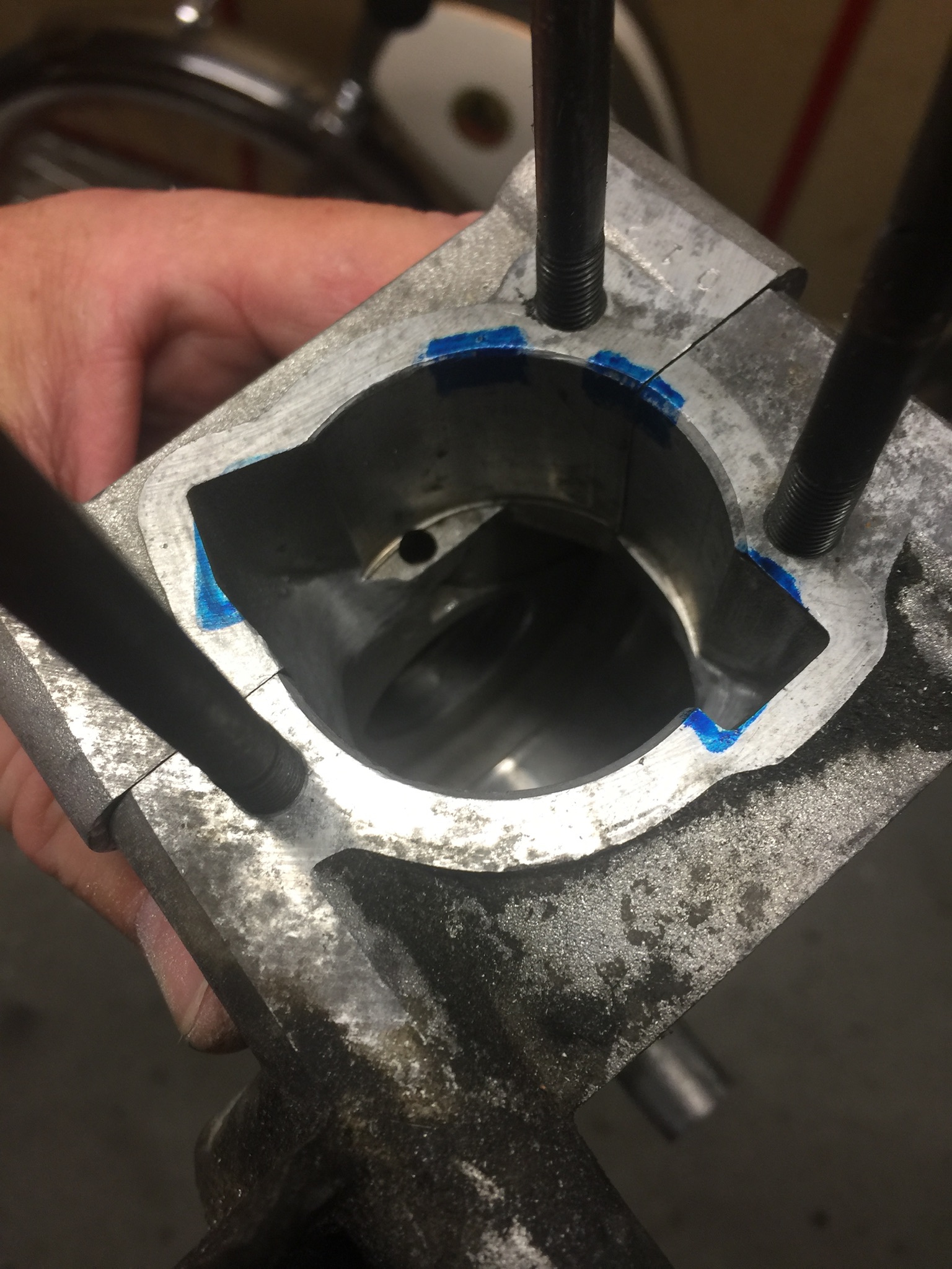

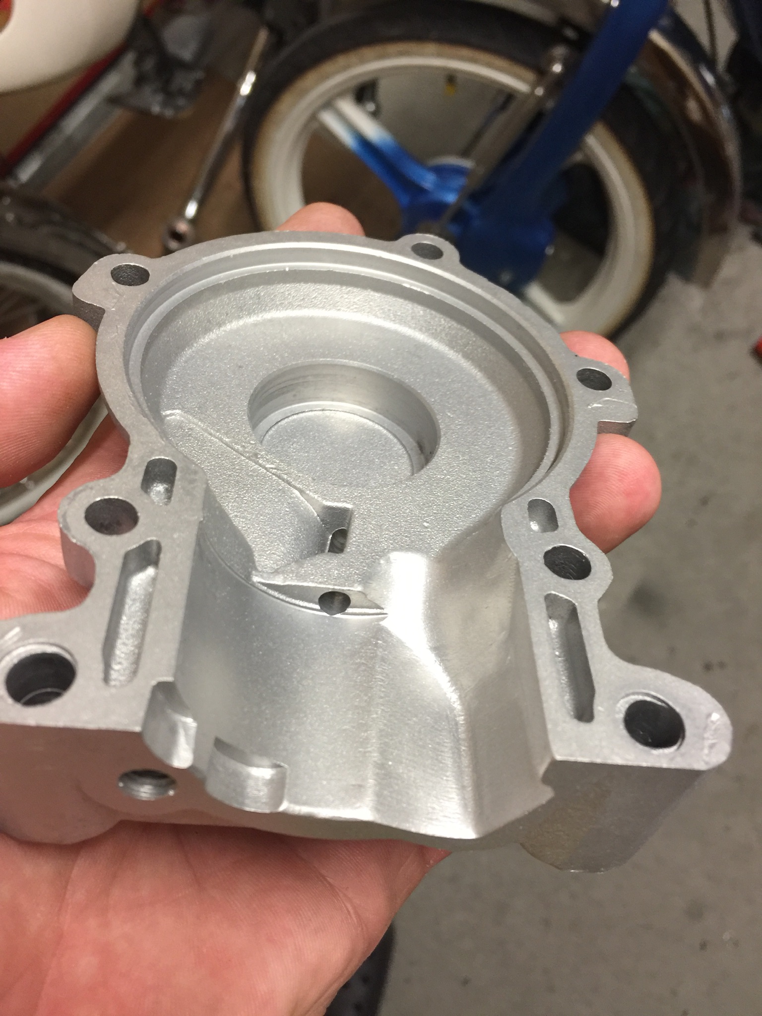

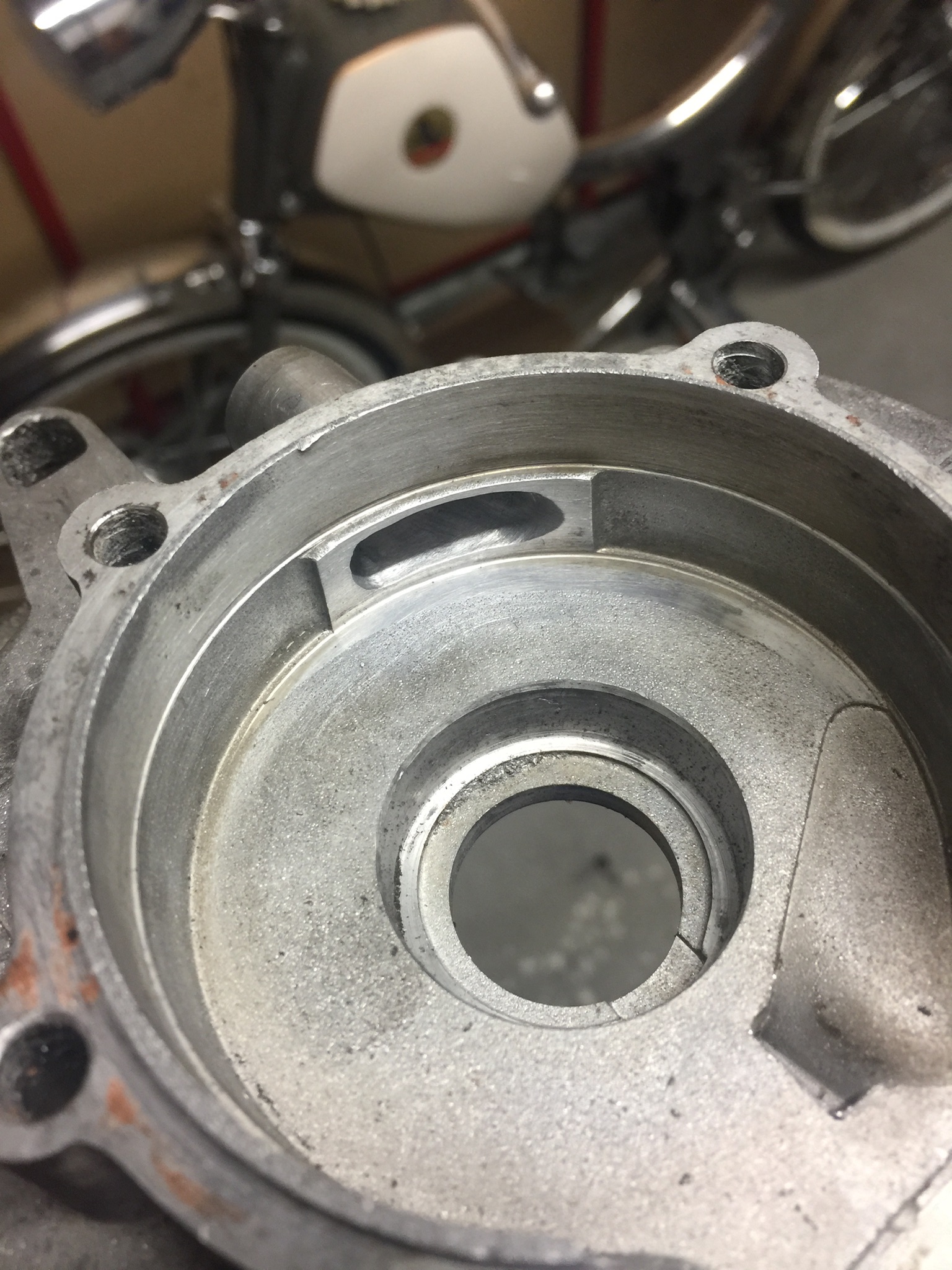

Wenn man den Einlass und das VVF öffnet sind 50Km/h drin.. Mit der Kurbelwelle noch die perfekte Steuerzeit machen und dann gehst auch schneller..
Die Kanäle und all die Kanten anpassen bring auch noch einiges, vor allem das Ansprechverhalten wird um einiges besser..dreht viel schöner hoch..Was aber mit Arbeit verbunden ist und das passende Werkzeug haben muss..

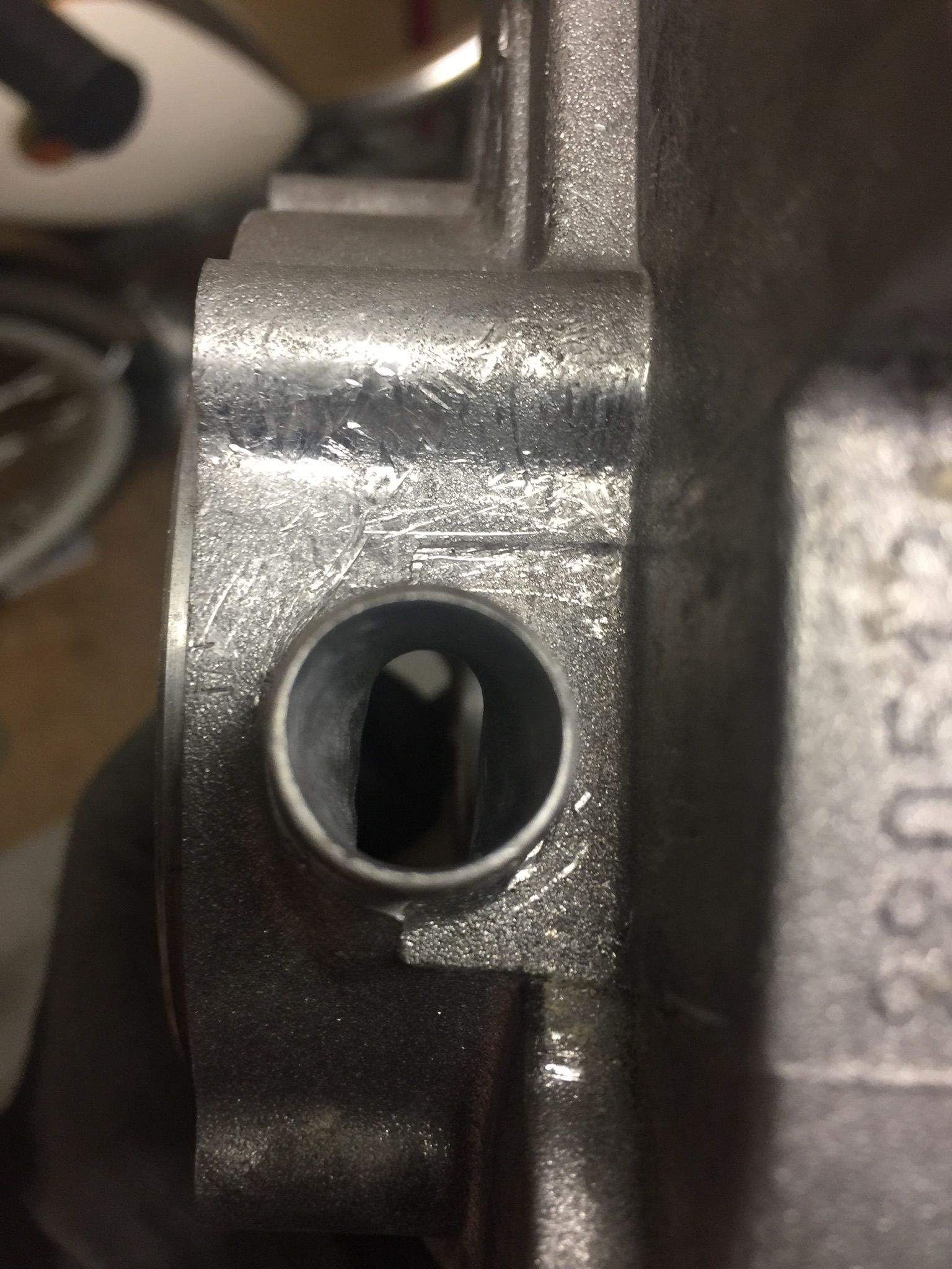

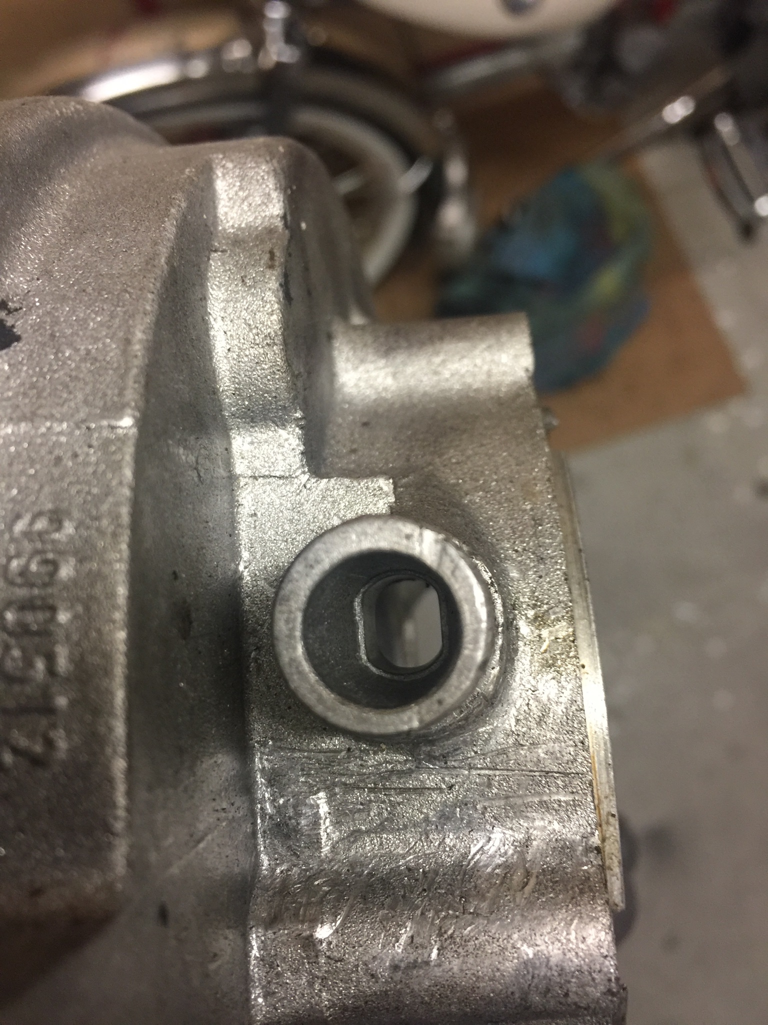

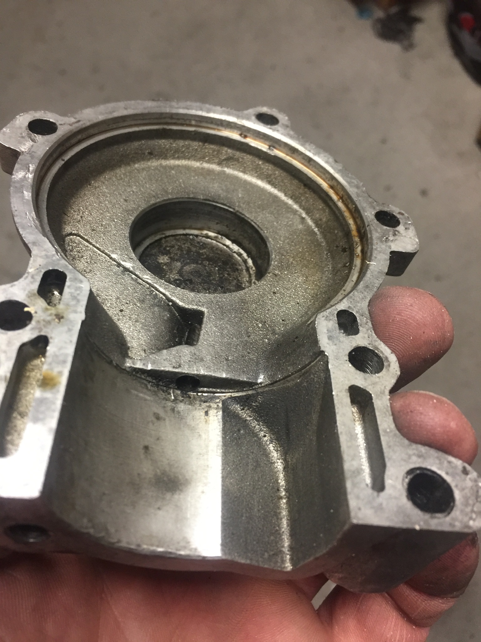

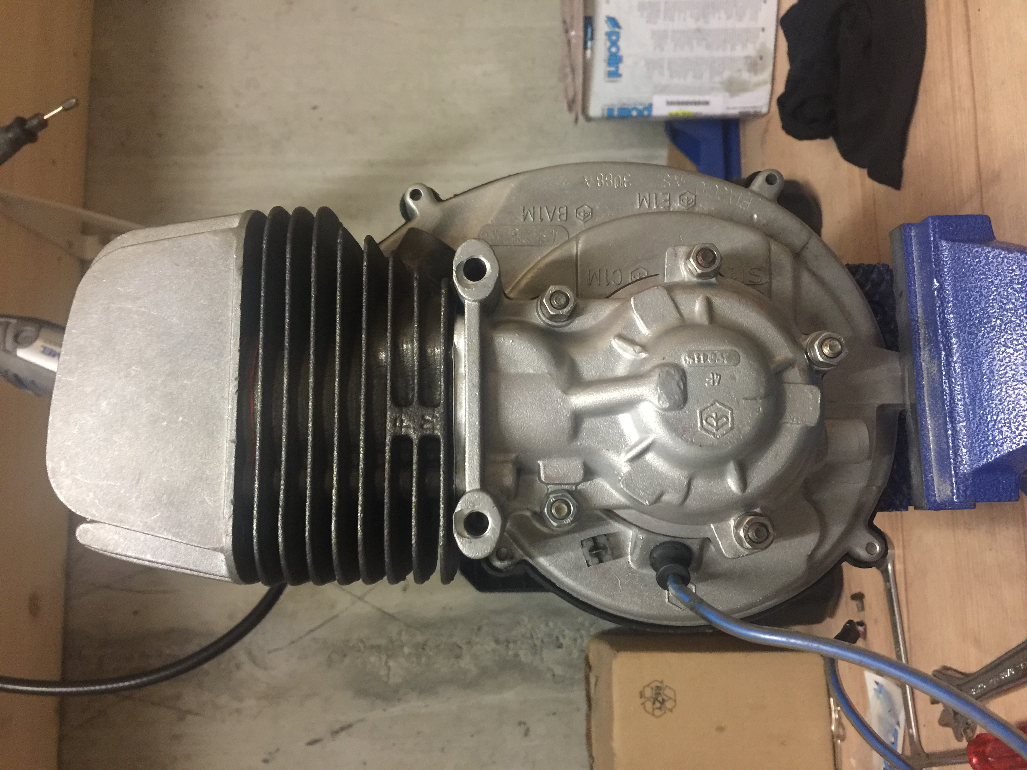

Hier noch ein paar Bilder vom Bodschi Motor mit Anpassungen für den 43mm Polini

Aber wenn du das Gehäuse nicht anpasst (einlass/vvf) bringt dir der Satz nicht viel..

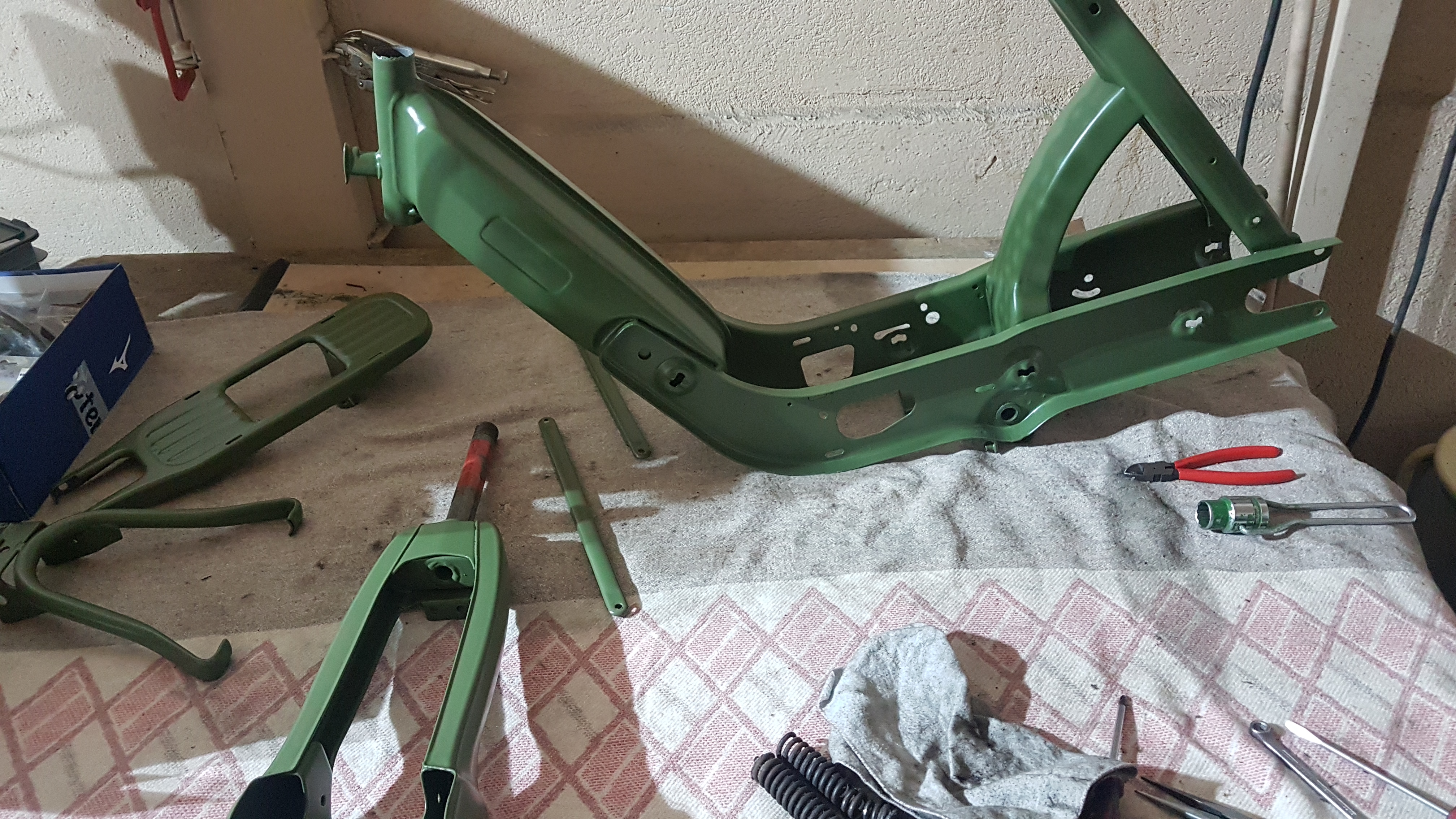

Sodeli, gestern sind wir in den Zusammenbau gestartet. Ausgangslage sind die gestrahlten und gespritzten Teile.
- etwas für Sohnemann
Als erstes haben wir uns der Gabel gewidmet. Die alten Federn waren doch ziemlich verrostet und die Schrsuben verhockt - so gabs einen neuen Satz mit verstärkten Federn
Weiter werden wir uns den beiden Rädern annehmen. Viel Rost heisst, viel Arbeit

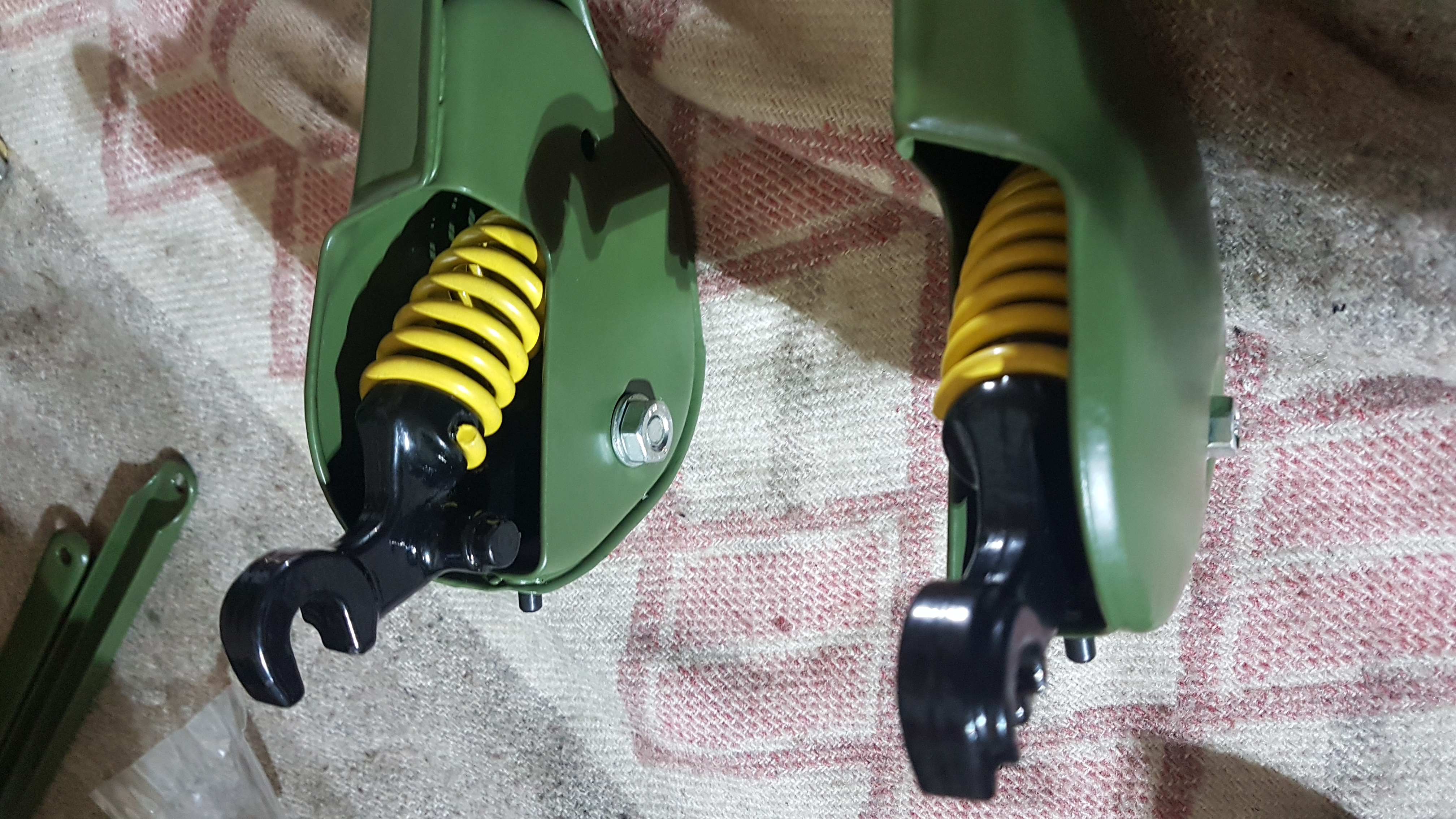

Pinasco Federsatz montiert
sind um einiges besser als die Originalen.. aber zum montieren echt ne harte Nuss, vor allem alleine..

Ja war ne richtige Challenge, auch zu Zweit. Nach konsultieren von youtube und 90min später haben wir es geschafft
- daher ging gestern Abend nicht mehr viel. Noch schnell die Gabel an den Rahmen montiert. E Basta!

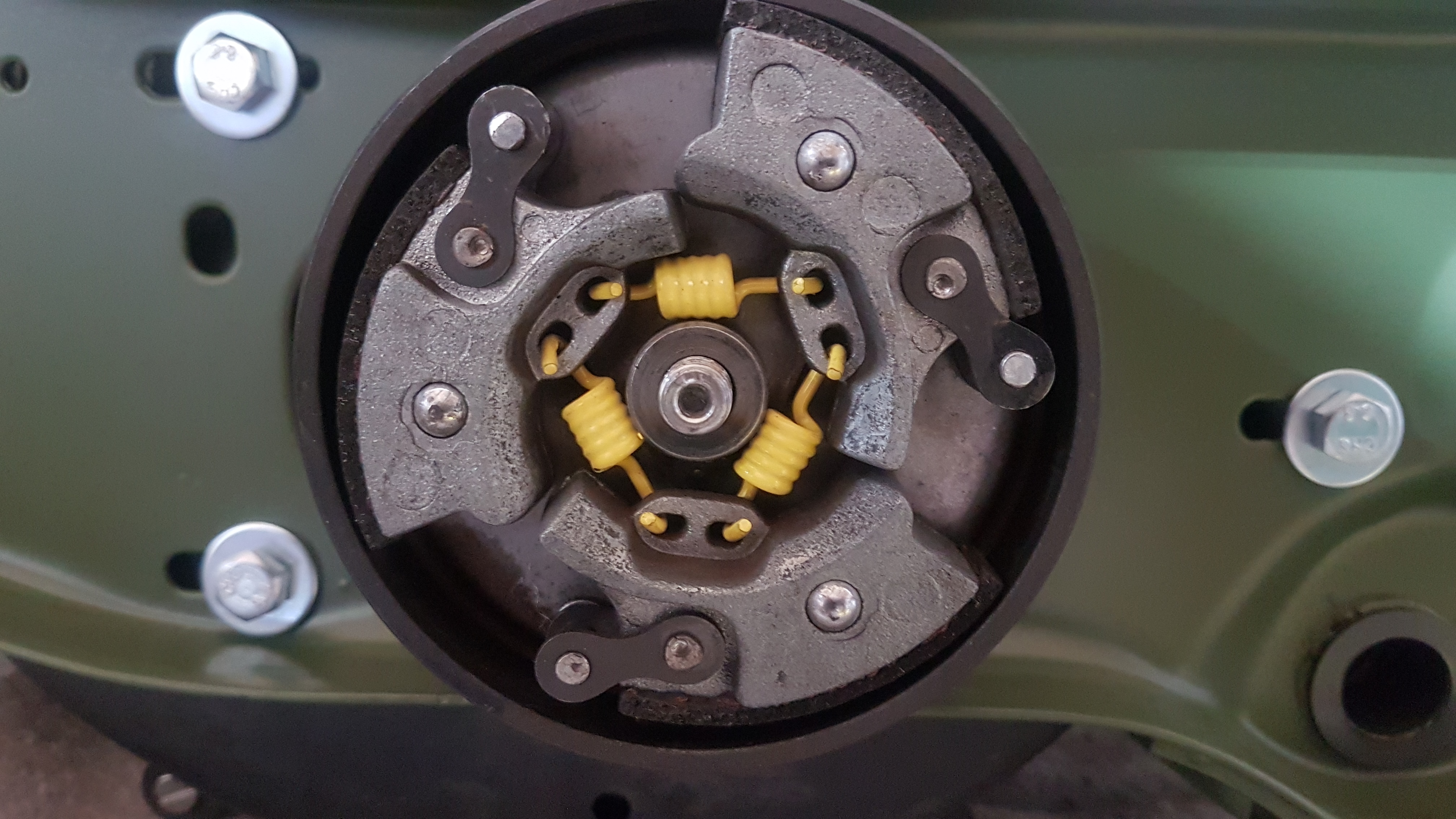

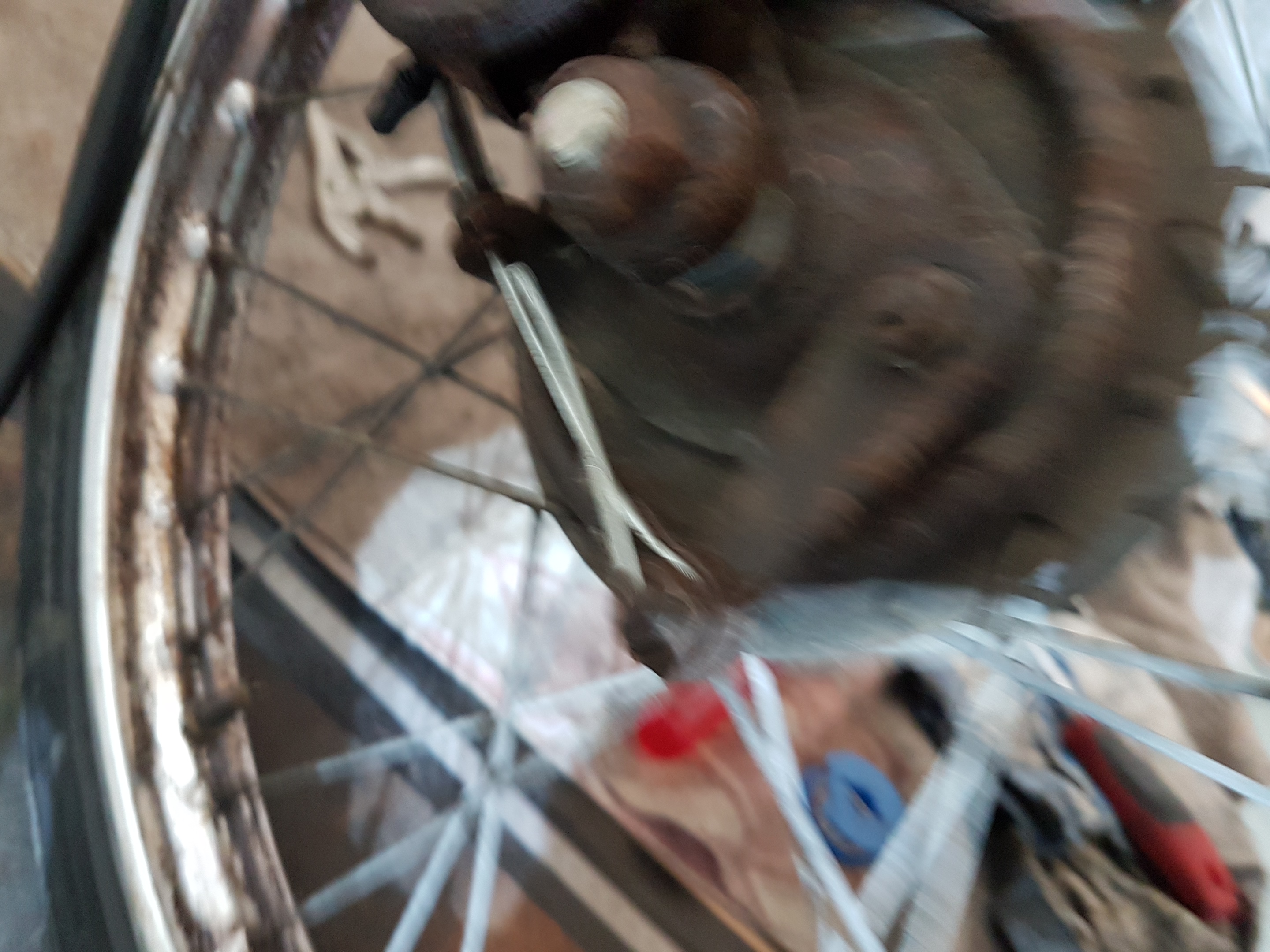

.... das Wetter ist einfach zu gut um zu Schrauben. Dennoch heute noch Kleinigkeiten gemacht. Motor vormontiert, Gaser und Benzinleitung gelegt.

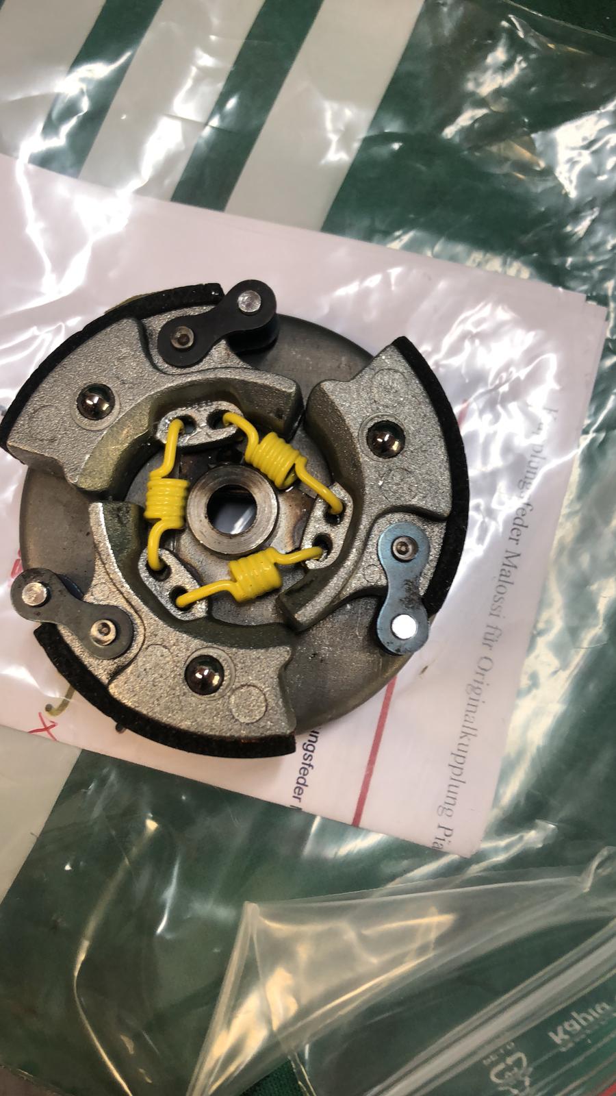

Verstärkte Malossi Federn
Die Räder sind mega rostig und verdreckt - da gibts noch viiiel zu tun

Die Federn kannst du auch umgekehrt montieren .. geht einfacher.. Und Farbe brechen, sonnst fährst du mit 6000 U/Min an

Die Farbe der Federn habe ich gebrochen, nach einem Tip eines Kenners

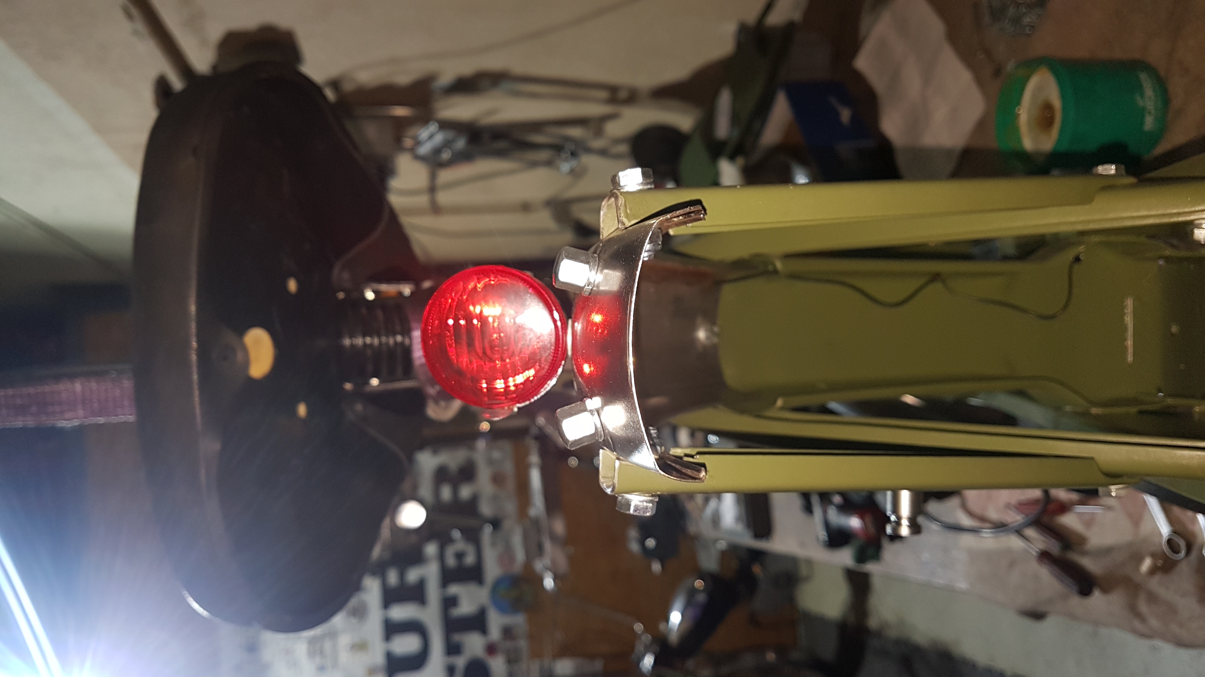

Heute mal etwas der Heckpartie gewidmet
So langsam nimmt's Gestalt an

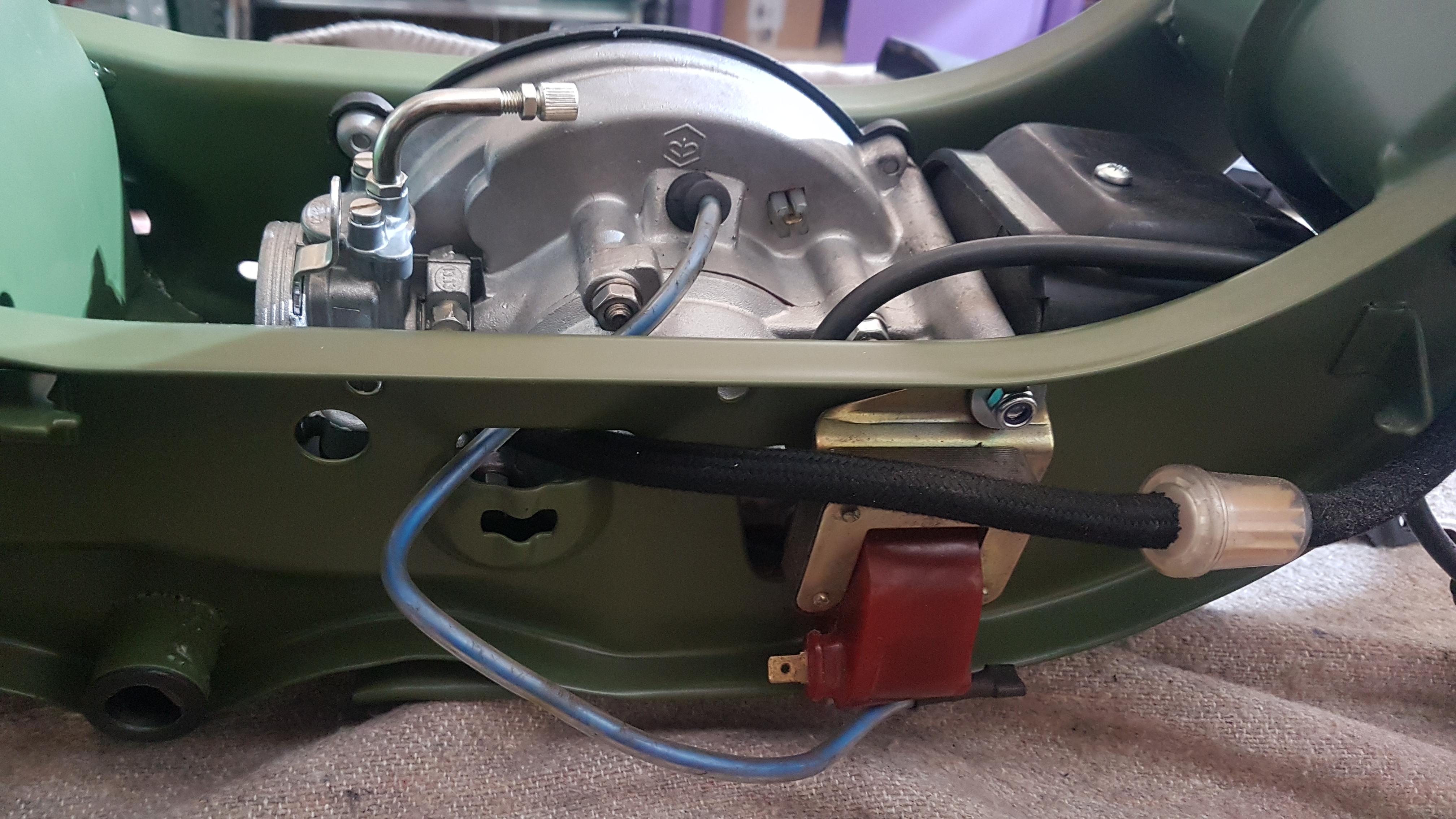

... hab jetz den Vergaser umgebaut, so dass der Choke passt.
Ansonsten heute noch so einiges gemacht Jetzt fehlen noch so ein paar wenige Details. Zum Probefahren fehlt eigentlich nur noch ein passendes Gaskabel. Wie zum Henker montiere ich das Dekokabel beim Zyli

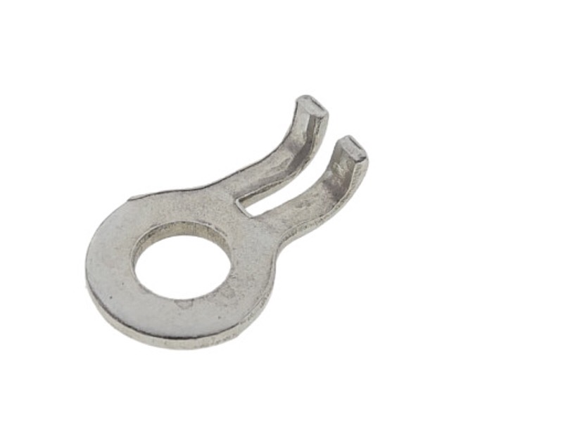

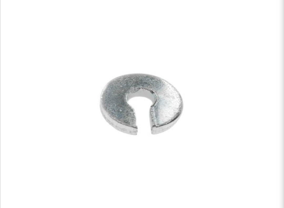

Hat das was mit dieser Schlitzscheibe zu tun??
SaxonettePrior221CHA-M(1968,)
CiaoC7E1T,Mono(1972)
Re: Ciao a Tutti
Die richtige Scheibe wäre diese hier..
Ich baue immer nach der Reihenfolge auf...
Unterlagscheibe
M7 Mutter
Unterlagscheibe
Kabelhaltescheibe
M7 Mutter
Kabel nehm ich ein Schaltkabel
Unterlagscheibe
M7 Mutter
Unterlagscheibe
Kabelhaltescheibe
M7 Mutter

Danke Lolo - iw hab ich mit fast gedacht, die Antwort kommt von dir
