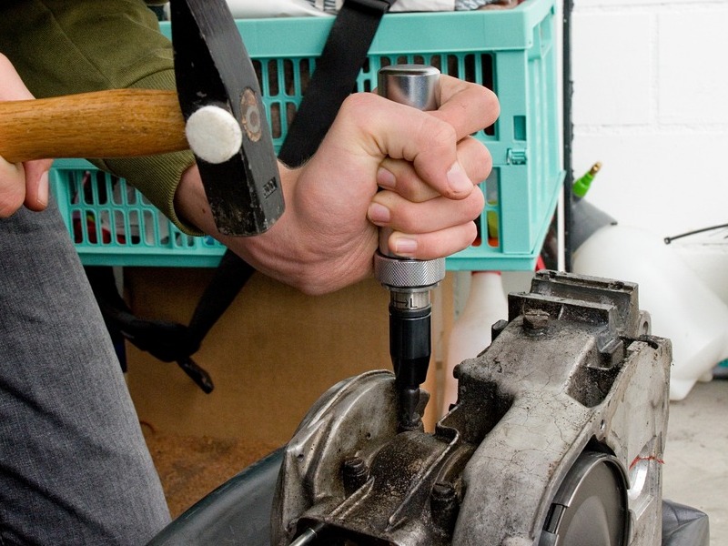

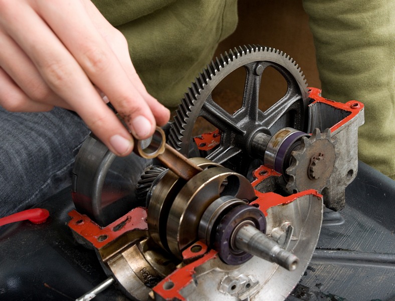

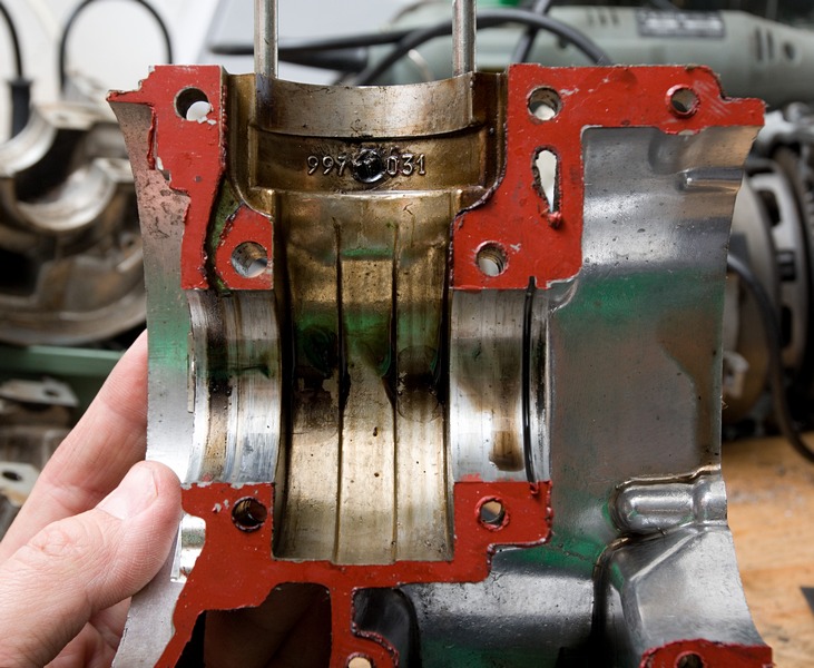

Die Gehäuseschrauben gingen zum Glück ohne grosse Würgerei raus.
Das Pleuellager macht einen guten Eindruck, wenig Axialspiel und kein fühlbares Radialspiel.
Das Gleitlager der Getriebewelle zeigt kaum Verschleiss.
Re: Puch Maxi N (Abschlussprojekt)
da war wohl schon ein bastler am werk und hat die hälfte weggelassen...
siehst du auch am gehäuse beim Gleitlager hats gestreift.
Nr23 auf dem Bild scheint zu fehlen.
wenn du spiel suchst, dann such mal bei der Gleitlagerbüchse der Kupplung.
Beiträge: 952
Beitrag von Qsi »

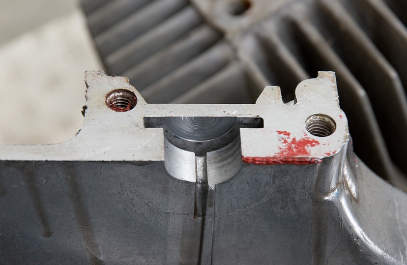

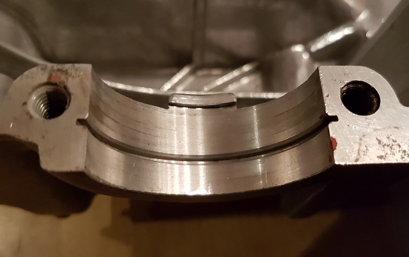

Das mit dem streifen am Gehäuse habe ich bei der Durchsicht der Fotos zuerst auch befürchtet, das kann aber eigentlich fast nicht sein.
Der "fehlende" Ring stützt die Welle gegen das Ritzel hin ab, verhindert also ein Wandern nach links. Um die Welle nach rechts hin abzustützen, hat es bei den 3 Lagern einen kleinen Absatz, siehe Bild. Das linke Lager muss also beide Axialkräfte aufnehmen.
Beim 4 Lager braucht es den nicht, dort nimmt das rechte Lager axiale Kräfte nach rechts auf.

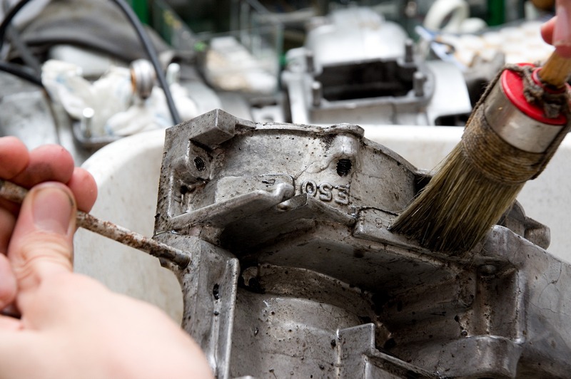

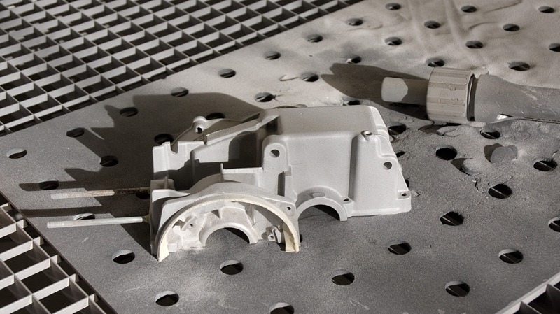

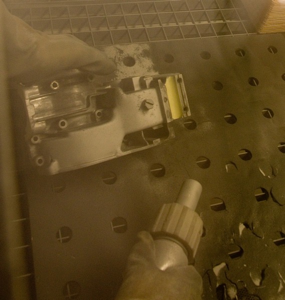

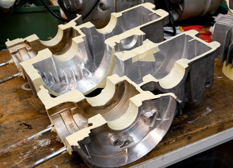

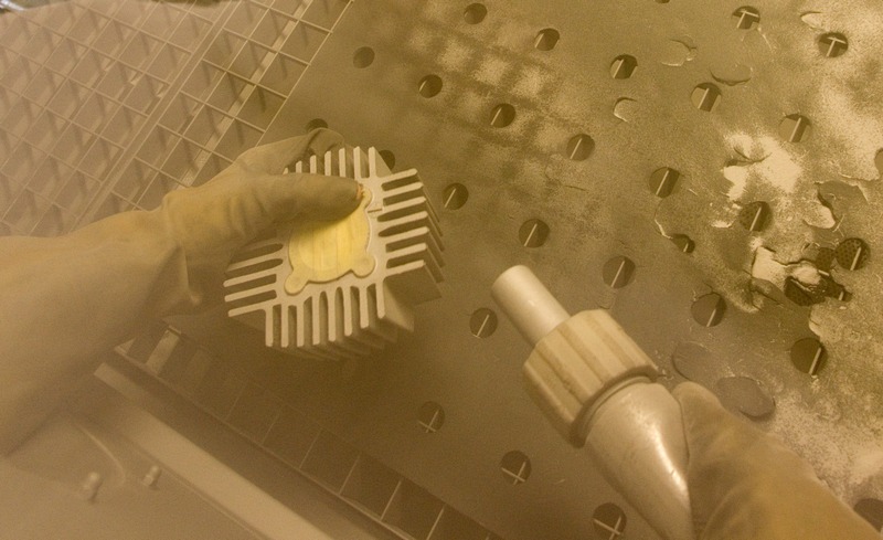

Dann heisst es Putzen...
Und das ganze Silikon abkratzen.

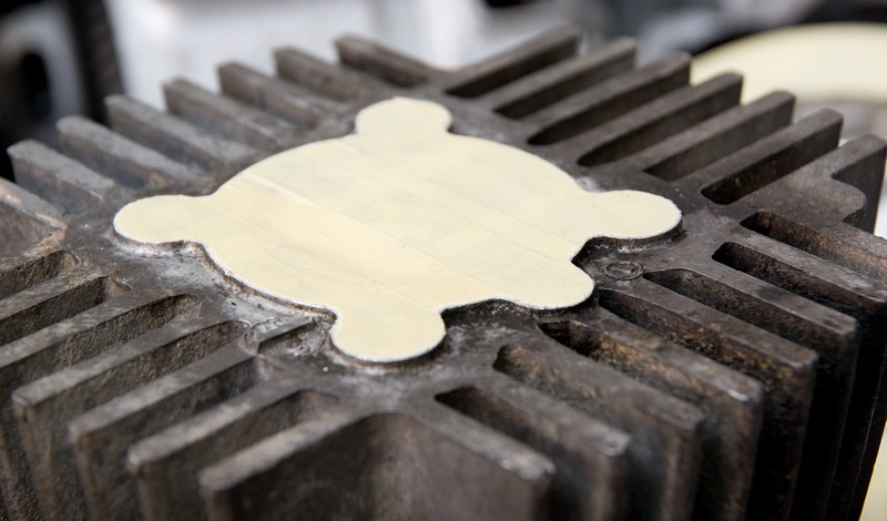

Und abdecken für's Sandstrahlen.
Beiträge: 952
Beitrag von Qsi »

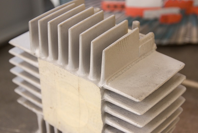

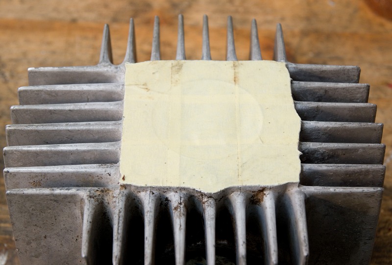

Den Zylinderkopf ebenso...
...wie auch den Zylinder.
Und los geht's.
Beiträge: 952
Beitrag von Qsi »

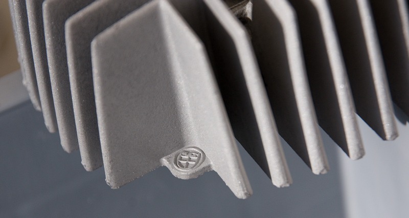

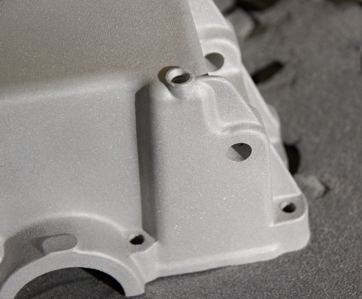

Das Ergebnis kann sich sehen lassen.

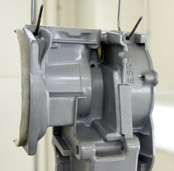

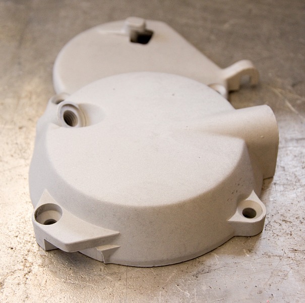

Dann kommt das Gehäuse dran.
Schöner als neu.

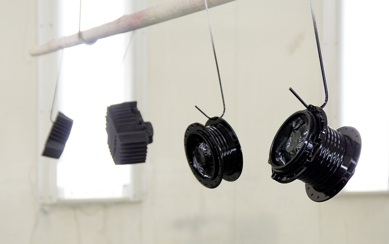

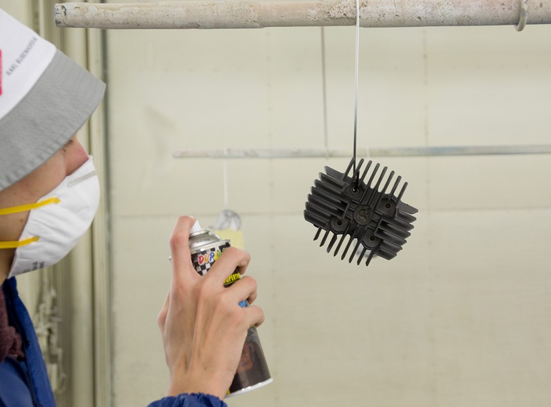

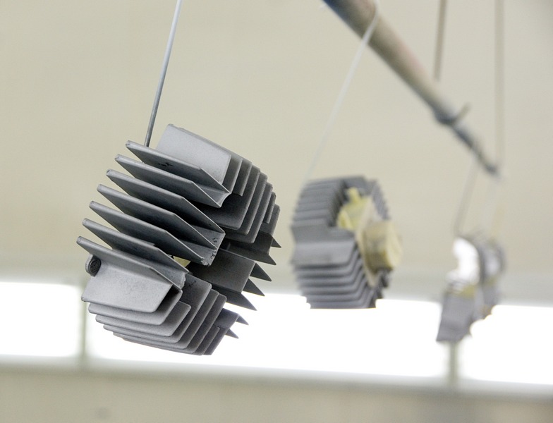

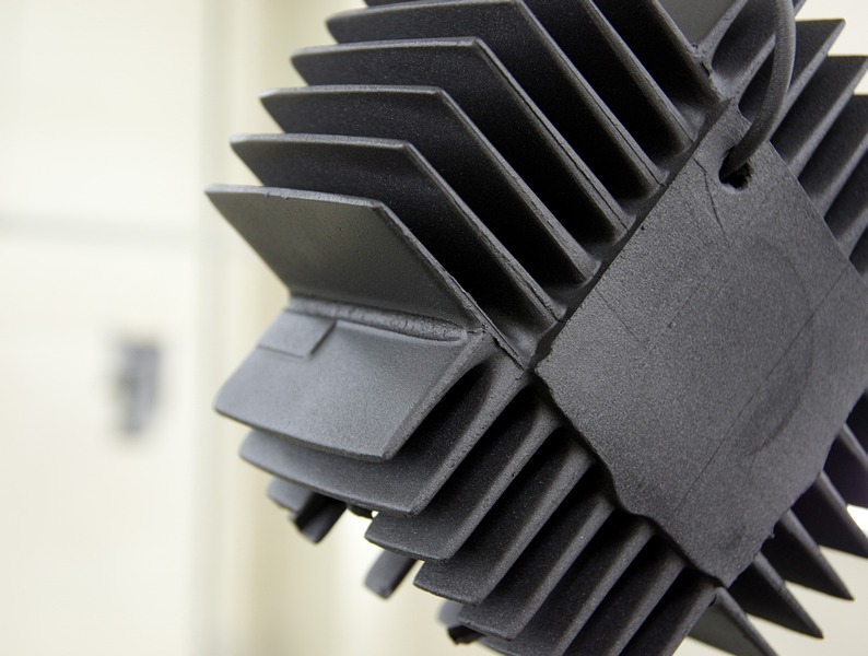

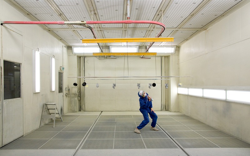

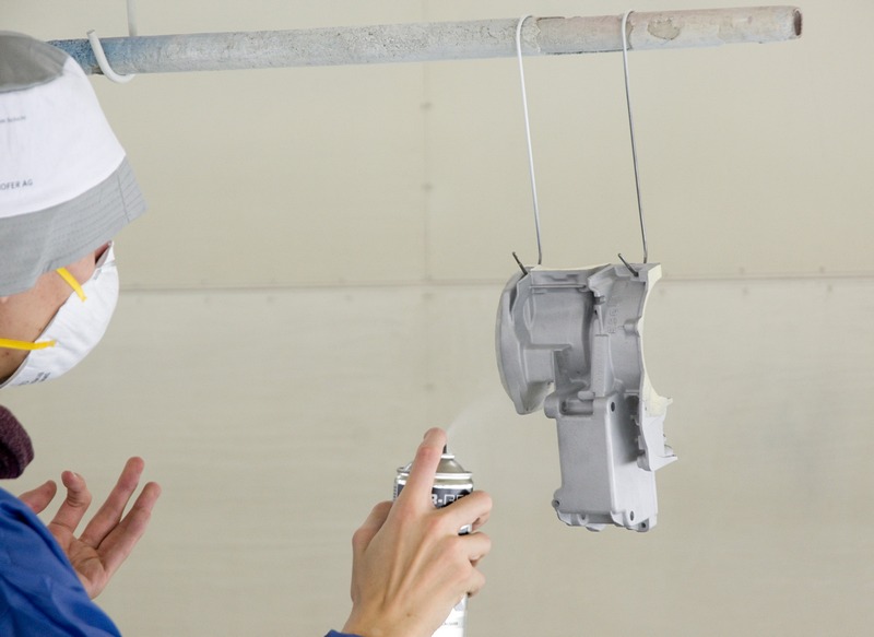

Wie das Sandstrahlen konnten wir auch die Lackierarbeiten bei mir in der Firma erledigen.
Zylinder und Zylinderkopf werden Anthrazit mit hitzefester Farbe lackiert
Sieht nicht übel aus
Beiträge: 952
Beitrag von Qsi »

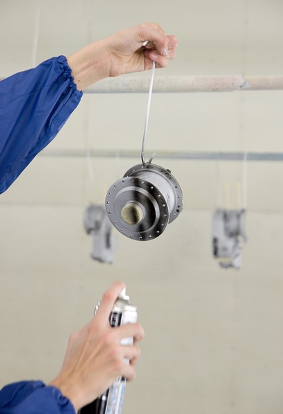

Die Naben haben wir mit CAR-REP 2K Farbspray lackiert, die gibt es neuerdings bei Coop Bau & Hobby. Auf den ersten Blick gar nicht schlecht, das Zeug. Mal sehen, wie es sich bewährt.
Sohn in action...

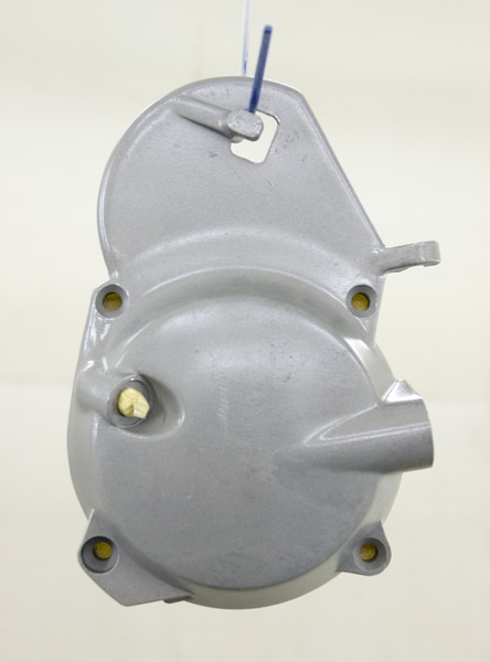

Das Motorengehäuse inkl. Kupplungsdeckel haben wir 2k Klarlack Seidenmatt lackiert.
Wobei wir eigentlich 2 Gehäuse gestrahlt und lackiert haben. Ich hatte noch ein 4-Lager Gehäuse rumliegen und wir erwägen, die Innereien in dieses Gehäuse zu transplantieren.

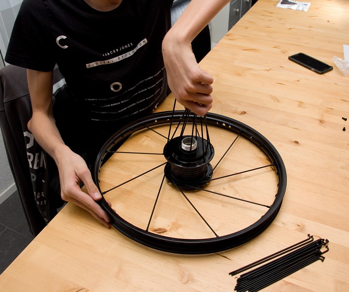

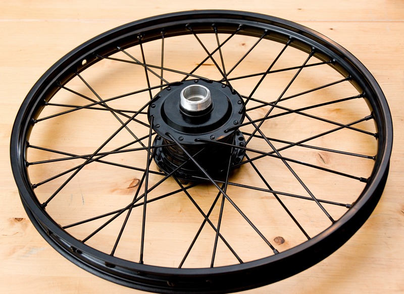

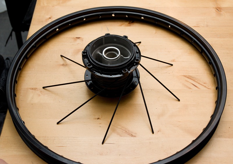

Da ich befürchtete, dass das Einspeichen der Räder meinen Junior zum Verzweifeln bringen könnte und dies auch für mich Neuland war, haben wir Rahmen und Motor vorerst beiseite gelegt und die Räder vorgezogen.
Eines Nachmittages kam ich von der Arbeit, da war er schon voller Elan dabei.
Und siehe da, irgendwann hat er es geschafft.
Ok, einmal musste alles noch einmal auseinander, aber im 2. Anlauf klappte es.
