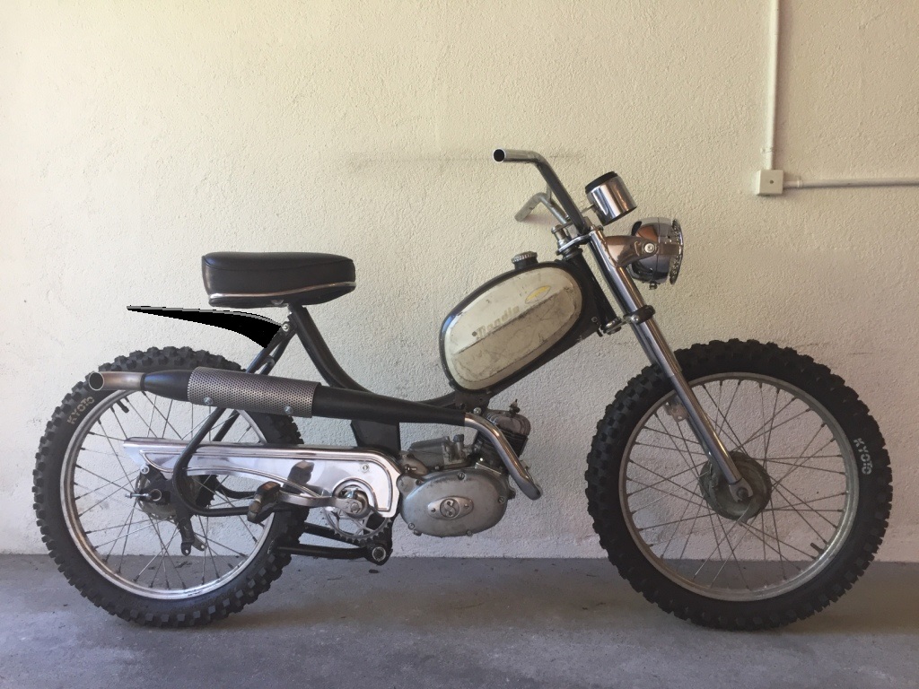

Schutzblech hinten muss ich mir noch etwas überlegen.. iw würde mir son Schutzblech von nem Crosser gefallen .. hat einer noch so etwas rumliegen?
Beiträge: 952
Re: Rixe goes Scrambler
Beitrag von Qsi »
Vorne könnte ich mir ein kurzes hochgestelltes Chrom-Schutzblech vorstellen.
Hinten würde ein kurzes Chromblech auch passen.
.. vorne lass ich (glaub) ganz weg.. nur ne fetten Bügel zwischen die Holmen
17-06-18 Schutzblech.JPG (288.59 KiB) 3441 mal betrachtet

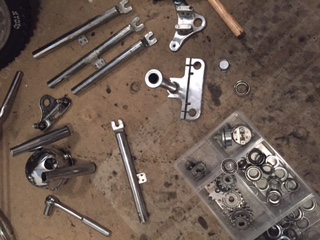

.. der fette Reifen streift an der schmalen Hercules, drum gibt's etz ein Gabelpuzzle und gleich noch stilechte Gummibälge vorne :thumbup
heute war Gabelbasteltag.. die Erste
neu ist eine breite Hercules dran.. und Gummbibälge im Scramblerstyle..

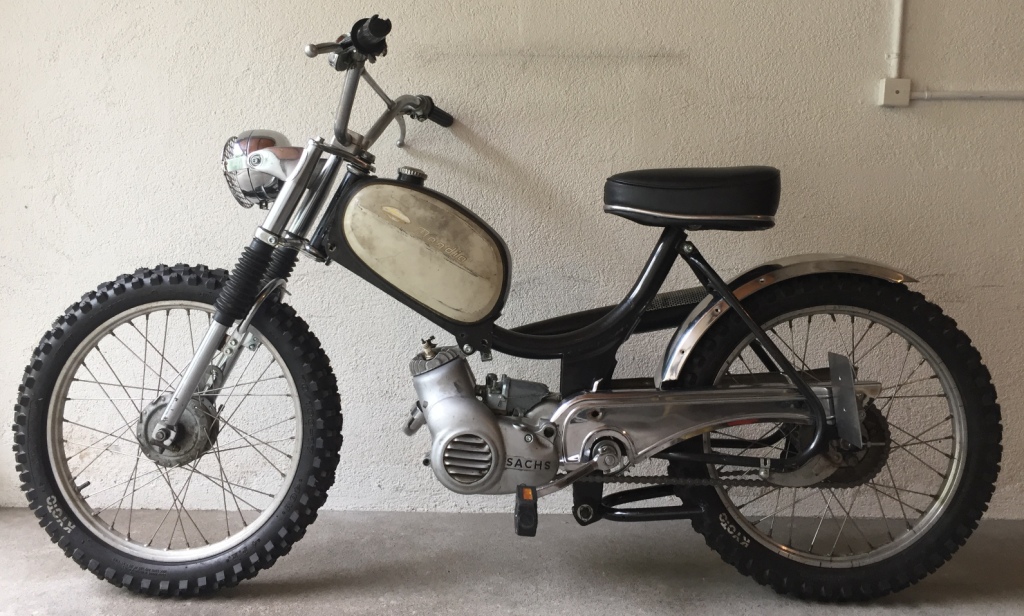

.. chunt glaub guet.. hinten kurz .. vorne nada..
17-07-01 (5).JPG (296.06 KiB) 3283 mal betrachtet
.. etz muss ich nur noch überlegen, ob ich die schönen Ketenschützer noch etwas ausnehmen soll.. der fette Stollenreifen passt nicht dran vorbei.. :?
Bau dir doch eigene Kettenschützer.. wäre schade um die Originalen (?)
Scho zschpaat .. :wink: .. die sehen zwar auf etwas Distanz noch tiptop aus, haben aber ausgerissene Löcher und Risse .. etz muss halt ein zukünftiger Restaurateur noch eine Ecke mehr flicken

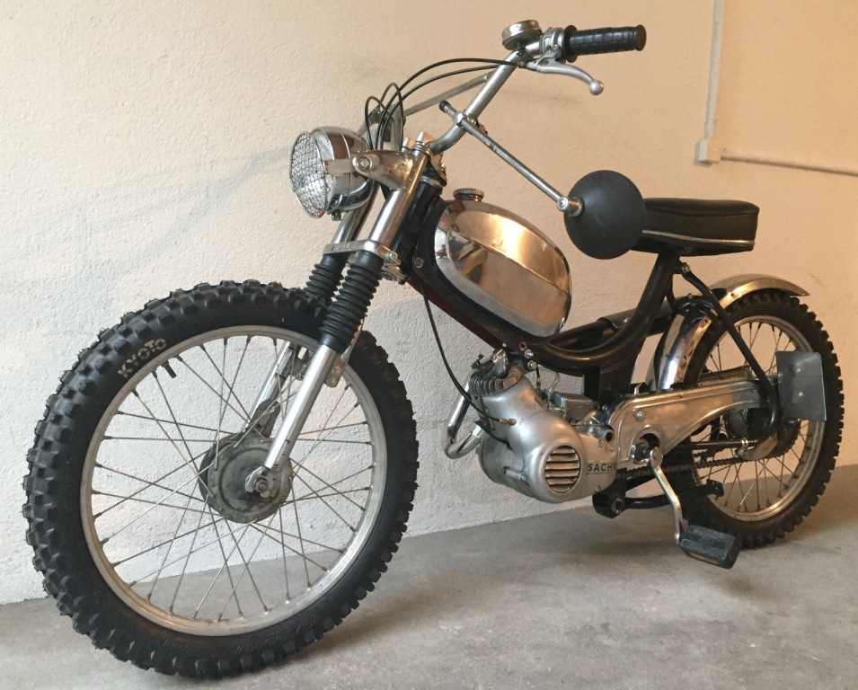

fast fertig ..
17-07-08 (2).JPG (227.33 KiB) 3205 mal betrachtet
.. neue Tankvariante.. :thumbup .. angelaufen ist er, fahrbar war er aber nicht wirklich.. hat kein Gas angenommen und der Benzinhahn saicht.. aber es kommt gut 8)
Fuuu ... das Ding ist im Prinzip fertig aber es will nicht richtig laufen ... Tamminomal ... mit 502 hab ichs einfach nicht so ... :twisted:
.. heute erstmal bis zurück in die Garage gefahren.. noch etwas kraftlos und mit RIESENRAUCHFAHNE.. aber immerhin.. so wie aussieht hat er ursprüngliche Vergaser ne Macke und ein Simmer ist hopps.. schauen wir mal..
