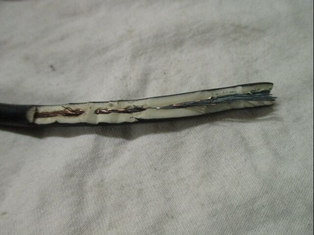

Aber das Zündkabel war so eigenartig.
Es lässt sich nicht recht beschreiben, aber beim einschrauben hatte ich das Gefühl es liesse sich nicht festziehen. Nochmals ein Centimeter abgeschnitten. Dasselbe Spielchen. Dann wurde mir das zu blöd und hab das Kabel mittig aufgeschnitten. Siehe an... keine tote Maus aber ein wunderschön vergammeltes Kupferdrähtchen kam mir entgegen. Na sieh an... neues Zündkabel und gut ist. Läuft absolut stabil, kein murren kein zicken.

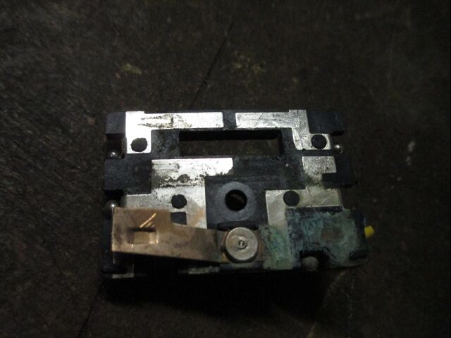

Die Zerlegung des Lichtschalters war eine erhellende Sache. Alles oxydiert, vergammelt und nass. Da ich eh nur eine dauerabgeblendete Laterne montiert habe brauche ich nach VTS keinen Lichtschalter. Da der aber im Griff integriert ist, hab ich ihm alle Kabel abgeschnitten, ihn zusammengesetzt und wieder in den Griff eingebaut. So siehts sofort besser aus.
Der Plan sieht betreffend des Budges bei dauerabgeblendetem Licht keinen neuen Lichtschalter vor. Also die Kabel zusammenschliessen und in der Laterne verstauen. Sollte das Budget am Schluss noch ein Lichtschalter hergeben, dann gibts einen. Die verbaute Funzel hat sogar eine Standlicht Funktion...

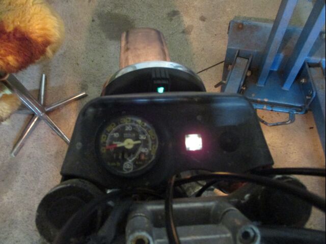

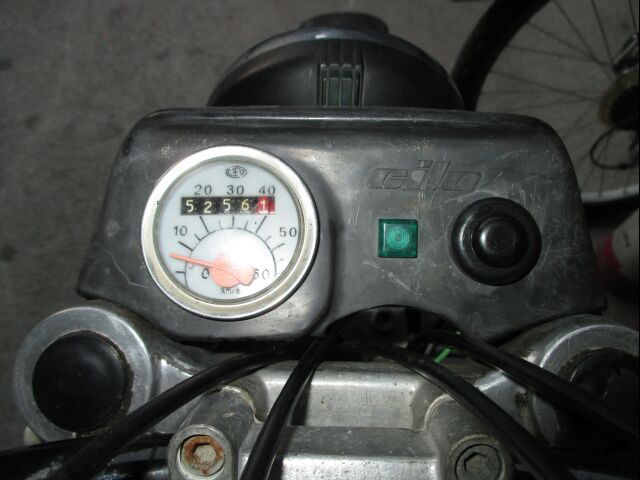

Da die Pony Cross Serienmässig so ein "Cockpit" haben, habe ich beschlossen dort im freien Loch ein Abstellknopf zu integrieren. Meinem Beschluss weden Taten folgen...
Zündkabel angegammelt.jpg (36.97 KiB) 3817 mal betrachtet
Lichtschalter angegammelt.jpg (35.76 KiB) 3817 mal betrachtet
Licht Kontrollampe.jpg (42.08 KiB) 3817 mal betrachtet

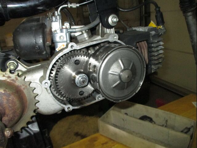

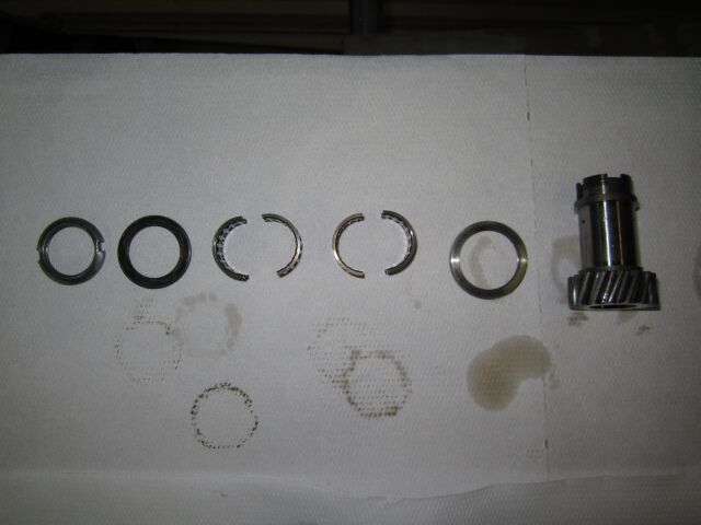

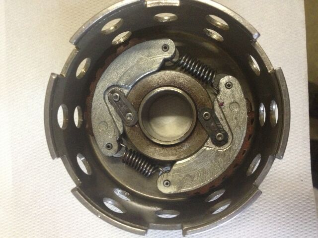

Währenddessen noch das Getriebe geöffnet und gecheckt. Mit Frohlocken nehme ich zur Kenntnis dass kürzlich zwei neue Kupplungspakte verbaut wurden sowie ein neuen verstärkten Freilauf. An den Spuren am 2. Gang Rad sieht man was dem alten Freilauf wohl zugestossen ist. Im ständigen Bergbetrieb nicht verwunderlich.
Da alles ok ist, zusammenbauen, befüllen und gut ist. Brauche nichtmal das Spezialöl das sonst bei den Motoren vorschrift ist da die 1. Gang Kupplung bereits die neueste Version ist.
Getriebe Check.jpg (49.51 KiB) 3772 mal betrachtet
Check Getriebe I.jpg (29.16 KiB) 3772 mal betrachtet
Check Getriebe II.jpg (56.01 KiB) 3772 mal betrachtet

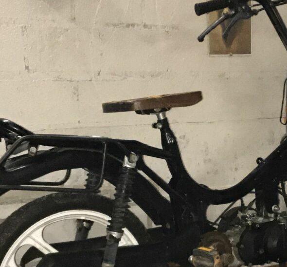

Mit dem aktuellen Sattel oder besser mit der Grundplatte soll fahren wer will, aber bestimmt nicht der alte Onkel Baba... Die Probefahrt - welche überigens äusserst erfolgreich verlief - hat meinem zarten Rectum gereicht dass der Entscheid fiel diese Stahlpaltte der Alteisenmulde zuzuführen. Ein edler Spender hat mir ein fast neuen Sattel spendiert im Tausch gegen einen alten abgemurksten abgehalfterten Ochsenmaul Sattel.
Zudem hab ich meine Ankündigung in die Tat umgesetzt und das "Cockpitchen" etwas modifiziert und mit einem Abschaltknopf versehen. Mal sehen wie lange der funktioniert da er nicht wasserdicht ist. Zudem gabs einem herumliegenden, funktionierenden sogar beleuchteten Tacho, der in der Lage ist Km/h und nicht wie der andere zusätzlich MPH anzuzeigen. Aber wie dieser Tacho die 60 Km/h anzeigen will ist mir ein Rätsel. Da der Feuerstuhl 42 Km/h nach GPS und nachach Tacho ca 50 Km/h läuft muss ich mir darüber keine Sorgen machen.

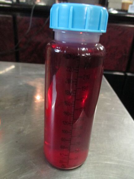

Nach der Probefahrt die mit 98 Km sehr umfangereich war, wurde das Getriebeöl nochmals gewechselt um letzten Dreck rauszuspühlen. Das Öl sah zwar gut aus aber nach der Vorgeschichte erachtete ich das als selvstverständlich den Block zu spühlen. Da es mir zu blöde wurde mich beim Händler für die paar Tropfen ATF Öl regelmässig abzocken zu lassen hab ich mir ein 60 Liter Fass besorgt. Die Gebinde à 250ml werden seperat abgefüllt und zu einem fairen Preis dem Töfflibueb überlassen.
Babas edler Tropfen Dexron III.jpg (26.81 KiB) 3727 mal betrachtet

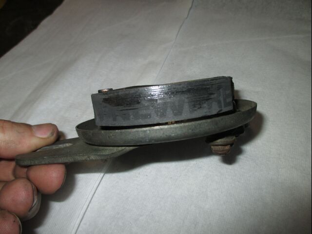

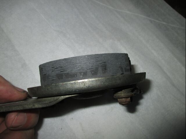

Ok, das mit dem Bremsbelag anpassen ist so eine Sache für sich.
In der Regel drehe ich ihn montiert auf dem Träger auf der Drehbank exakt auf den Trommeldurchmesser -0.10mm ab. Die 0.10mm mehme ich als Korrekturfaktor, denn die Bremse muss ja in angelgtem Zustand also bremsend haargenau passen. Aber hier zeige ich euch eine Methode die nicht so genau ist, aber für jeden Töfflibueb anwendbar ist. Im Extremfall sogar unterwegs auf einer Tour.
Und das geht so...
Als erstes die neuen Bremsbeläge montieren. Dann kann man wählen entweder das Rad ausgebaut etlichemale bremsen oder auf der Probefahrt bremsen was ich empfehle.
Dann wird das Rad wieder ausgebaut und die Bremse ebenfalls. Dann sieht man auf dem (Bild 1) das Abriebbild der Bremse. Dort wo es glänzt (und glänzen tut es weil die Bremse mit der kleinen Auflagefläche einfach überhitzt) bremst es und dort wo der Belag neu aussieht bremst er eben nicht weil er dort garnicht an der Trommel anliegt. In Extremfällen kann der Unterschied im Radius so gross sein dass der Belag oder gar der Träger auf Dauer bricht. Das ist konstruktionsbedingt vom Hersteller. Und genau da liegt das Problem.

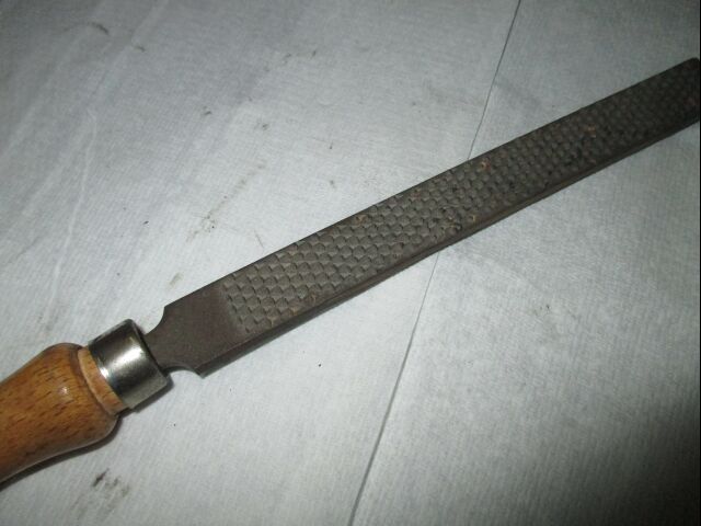

Mit dem bisschen was der Belag so bremst ist das nix. Also nimmt man eine Holzraspel (Bild 2) und zieht mit der groben Seite dort Material vom Belag ab wo er glänzt. Nicht zu viel, die Raspel hat echt Power. Eine normale Feile verstopft es gleich und dann wars das...
Dann baut man die Bremse wieder zusammen und macht erneut den Bremstest. Diesmal gehts von Hand im Schraubstock. Aber zum einspannen der Achse unbedingt Alubacken verwenden. Dann die Bremse wieder ausbauen. Dort wo es immernoch vereinzelt glänzt (Bild 3) ist noch etas zuviel Material vorhanden. Nochmals wenig abtragen, und gut ist.
So passt man Bremsbeläge in die Trommel an.
Es ist eine Geduldsarbeit, es gvögel u e Murks aber wenn mans mal etwas im Griff hat gehts ganz gut und man holt wirklich verdammt viel Potential heraus das sonst einfach verloren ginge.
Was mir sehr wichtig ist, tragt bitte Schutzmasken. Das Moderne Material ist schon Asbestfrei aber trotzdem, es muss nicht in euren Lungen sein... FFP1 Standard mit gelben Bändern reicht vollkommen für neue Bremsen, für alte Asbesthaltige Zb. aus NOS Beständen müsste es zwingend die FFP3 Maske mit den roten Bänder sein.
Das Ziel ist, dass der Belag zu 100% mit der Trommel Kontakt hat. Dann bremst die Bremse mit maximaler Bremskraft. Wenns noch Fragen gibt, dann fragt.

Herzlichen Dank für diese Anleitung! Den Tipp mit der Raspel anstelle einer Feile merke ich mir :) Auch dass man einen Mundschutz tragen sollte war mir nicht bewusst, wieder was gelernt..
Etwas verwundert mich aber noch.. du hast ja nun einen Abstand von 0.1mm zwischen Bremsbelag und Trommel.. ich hab mit neuen Newfren Belägen einen Abstand von 0.5mm.. und Puch schlägt 1.2mm Abstand vor.. was ist denn nun das Beste und was bewirkt ein grösserer oder kleinerer Abstand?
Kann mir nur vorstellen, dass er nicht zu gross sein darf, da ansonsten die Hebelwirkung beeinträchtigt wird?

idontcare hat geschrieben: Etwas verwundert mich aber noch.. du hast ja nun einen Abstand von 0.1mm zwischen Bremsbelag und Trommel.. ich hab mit neuen Newfren Belägen einen Abstand von 0.5mm.. und Puch schlägt 1.2mm Abstand vor.. was ist denn nun das Beste und was bewirkt ein grösserer oder kleinerer Abstand? Kann mir nur vorstellen, dass er nicht zu gross sein darf, da ansonsten die Hebelwirkung beeinträchtigt wird?
Ach so, ja das ist bloss ein Korrekturfaktor für die Drehbank. Der soll sicherstellen dass ich nicht zuviel nehmen und somit den vorzeitigen Verschleiss fördere. Ich lasse die Beläge ca 0.5mm zurücklaufen. Wenn sie weiter zurücklaufen hast ganz schnell (Abhängig vom Bremsanker Hersteller Sachs oder Leleu) den Hebelwinkel ausser Toleranz was auch wieder der Bremswirkung abträglich ist.

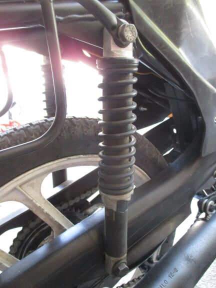

Die erweiterte Probefahrt brachte noch so ein Wewehchen zu Tage.

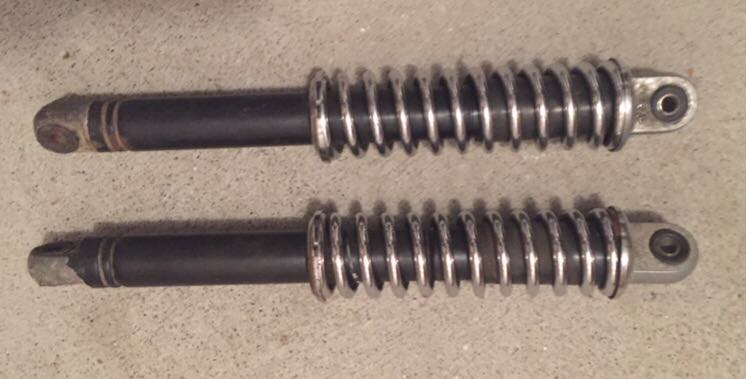

Wenn ich mich auf den Feuerstuhl setze liegen die Federn des Heckfahrwerks zu gut 85% auf Block. Zum fahren auf ebener Strasse reicht das noch so aus. Aber fahre ich bloss über einen Zigarrenstummel schalgen die Federn durch bis zum Anschlag. Das wäre mir ja grundsätzlich egal wenns nicht ständig Schläge in den Rücken gäbe und es mir nicht innert kürzen den gesamten Rahmen zusammenschlagen würde.
Also muss da umgehend was geschehen!
Klar wäre das da die Optimallösung:
https://www.mofakult.ch/sachs/rahmentei ... mm-oldruck" onclick="window.open(this.href);return false;

Doppeldämpfer :thumbup .. ich hab dir noch ein altes Päärli..
Re: Mission Alltagshödi
Bikeman hat geschrieben:Doppeldämpfer :thumbup .. ich hab dir noch ein altes Päärli..
Klingt gut... Lass bitte mal sehen :prost
Sind 08:15 Dämpfer.. 315 lang
Durchwegs ne Option. Danke schonmal vielmals.
Ich schau mal ob sich mit den bestehenden was machen lässt sonst ist das die Lösung und Du bekommst dann etwa mal Besuch von mir.

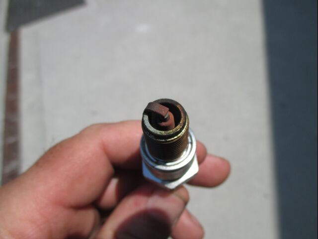

Die Zündkerze hat ne ganz eigenartige Farbe. Rostbraun... Ist das das neue Rehbraun? :lol:
