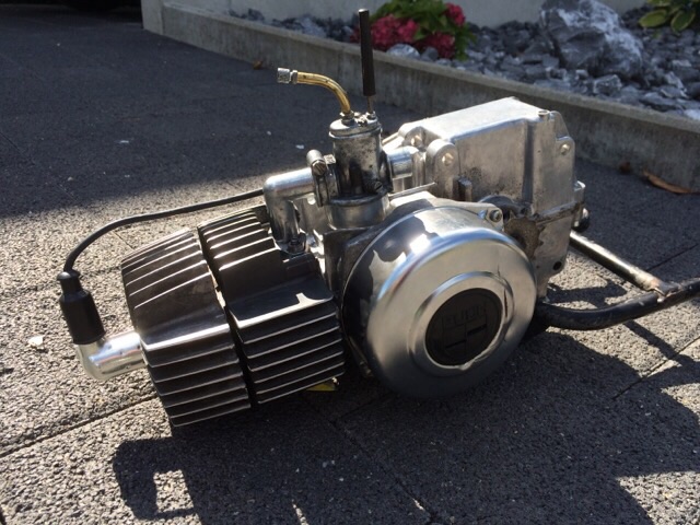

Puch X30 RS hat geschrieben:... Motor auftreiben, hab diesen in Aussicht: https://auto.ricardo.ch/kaufen/fahrzeug ... 765472896/." onclick="window.open(this.href);return false;.
... meine Prognose war ziemlich genau..Bikeman hat geschrieben: .. der Motor steht zwar ETZ erst bei 53 Stutz .. er wird nun langsam hochgeboten bis knapp 300.-- und dann findet einer "ach was soll's" und holt ihn zum Sofortpreis von 350.--

Jo, muss wohl weiterschauen, hab mich voll aufgeregt ich habe 282 Fr. geboten und da hat er ihn einfach sofort Gekauft.

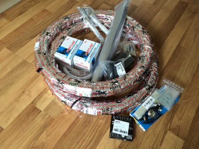

Re: Sachs 502 Tour de Suisse
So, ging heute weiter, hab mir mal wieder ein paar Teile besorgt.
Unter anderem neue Pneus+Schlauch, 2x 17 Zoll Speichensets, Birne v+h, Antriebs+Tretkette, neuer ori Auspuff, Pedalen und alles was zur Tretgarnitur gehört (ausser Welle und Pedalarme), Dekompressorhebel, alte Kettenspanner. Ein Highlight ist sicher das Speichenschloss... ...und ein anderes die Gepäckträgergummis.

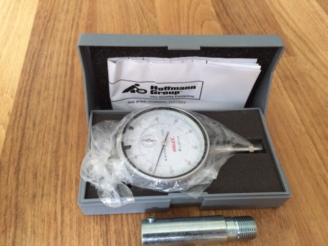

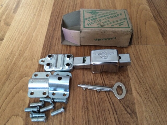

Ein neues Werkzeug hab ich mir auch noch gegönnt.
viewtopic.php?f=5&t=22020" onclick="window.open(this.href);return false;

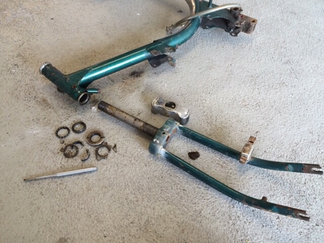

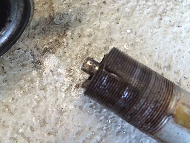

Ging heute wieder mal etwas weiter.
Hab endlich diese Mistgabel
runterbekommen.
Was da oben alles zusammengebrötlet war
Ich musste eine Methode finden die das Gabelrohrdings (keine Ahnung wie das heisst???) nicht allzu grob zu beschädigen und das ist mir solala auch gelungen.
Jedenfalls ist sie jetzt auseinander.

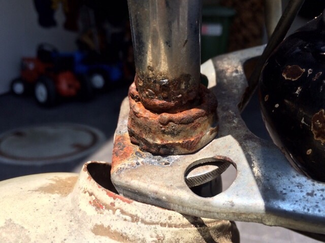

Noch ne Frage, wie nimmt man diese Schraube, Bolzen (was das auch immer ist) aus der Gabel raus
Morgen werde ich alle Teile die ich habe Sandstrahl und Chromfertig machen.
.. how about mal die Anleitungen bitzeli durchstöbern..? viewtopic.php?f=18&t=11061" onclick="window.open(this.href);return false;Puch X30 RS hat geschrieben:.. Und kann mir mal jemand erklären wie man Bilder aus Picasa direkt einfügt?![]()
Danke, hab schon alle technischen Anleitungen durchgeschaut, nur nicht diese Anleitung
.. du meinst das Schaftrohr? Das Teil, dass durchs Steuerrohr geht und wo von ober der Vorbau drin steckt? .. das kannst du nicht von der Gabel wegnehmen.. (bzw. nur mit absägen, -brechen, - flexen..)Puch X30 RS hat geschrieben:.... Noch ne Frage, wie nimmt man diese Schraube, Bolzen (was das auch immer ist) aus der Gabel raus..
.. aber das Kabelschlössli solltest du noch vom Rahmen nehmen, sonst geht's beim Sandstrahlen noch kaputt..
Meinst du das Teil, das beim 2. Bild aus dem Steuerrohr guckt?Puch X30 RS hat geschrieben:Noch ne Frage, wie nimmt man diese Schraube, Bolzen (was das auch immer ist) aus der Gabel raus![]()
Dieser Bolzen, wie du ihn bezeichnest, ist die Schraube, die den Lenkerkonus nach oben zieht, damit der Lenker fest im Steuerrohr sitzt. Versuch sie mit einer Zange im Gegenuhrzeigersinn zu drehen! Eventuell musst du aber vorgängig Rostlöser hineinsprühen, da die oftmals eingerostet sind.
Ok, danke ich meine das das Taurus meint. Probiers heute Nachmittag mal.
@Bikeman: Das Foto ist nicht mehr das aktuellste ich habe gestern Abend noch das Schloss, das Chromteil auf dem Rahmen, den Sattel und die Steuerlagerschalen entfernt.

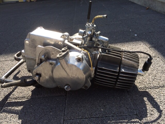

Hier noch das fertige Ergebnis: (in echt siehts viel besser aus) Gruss

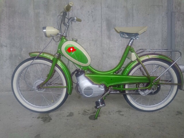

Hab heute mit der Sand und Perlstrahlkiste angefangen...
...und ein paar Designs anhand Hüere Bödschis baugleichen Modells.
Es sind dann in der Realität alles Candy Farben.
Einmal ein Candy Hellgrüner...
