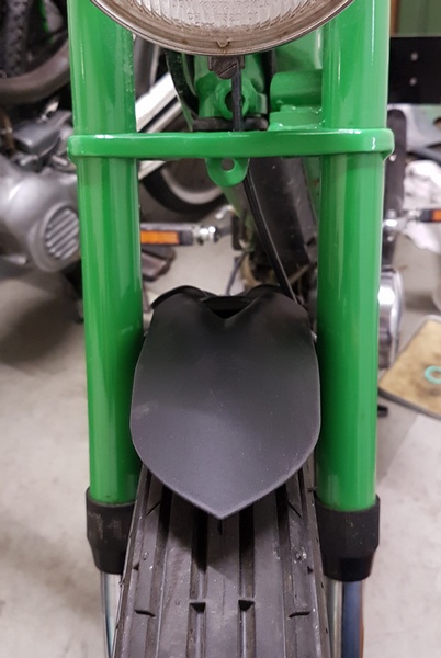

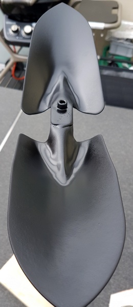

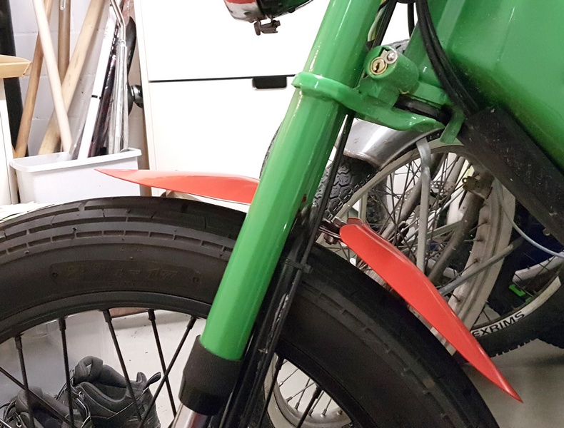

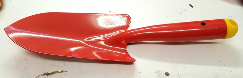

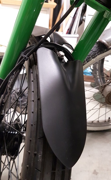

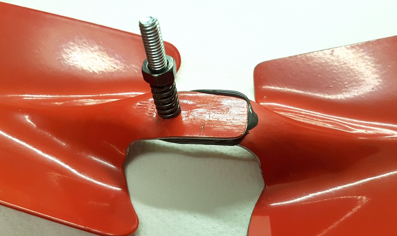

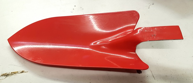

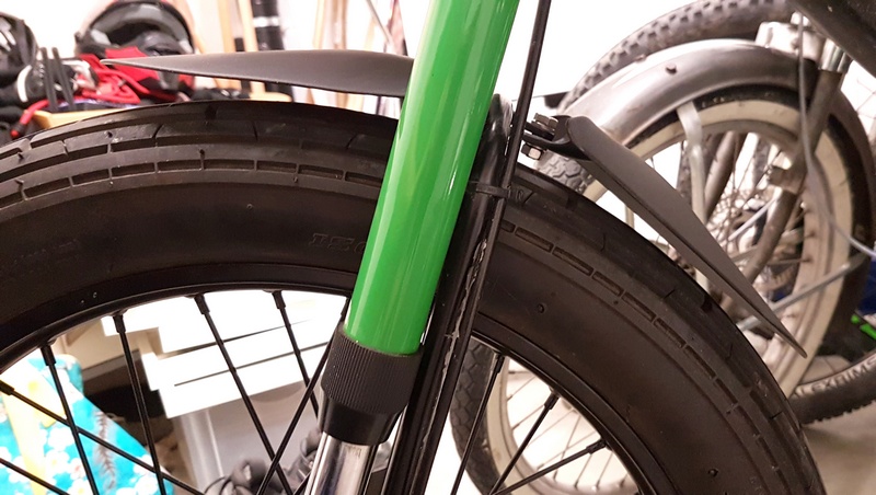

Nachdem sich an der Cooking Fellows Rundfahrt das vordere Schutzblech in die ewigen Jagdgründe verabschiedet hat, musste Ersatz her.
Etwas passendes hatte ich gerade nicht zur Hand und selber dengeln hätte wohl etwas länger gedauert.
In der Landi sprang mir ein Garteschüfeli ins Auge, damit müsste sich doch was machen lassen.
Die 2x 1.95 Fr. war mir der Versuch allemal wert.
Zuerst muss der hintere Teil des Griffes weg und der übriggebliebene Stumpf muss abgeflacht werden.
Dasselbe natürlich an beiden Schaufeln.
Ein Loch durch die Laschen gebohrt, probehalber montiert und ich muss sagen, das sieht einigermassen brauchbar aus, also weitermachen!
Zur Erhöhung der Stabilität werden die beiden Hälften zusammengeklebt.
Die rechte Schaufel musste ich in der Breite etwas zurechtstutzen, damit zwischen den Gabelholmen genügend Platz ist.
Eigentlich wollte ich das Teil im selben schwarz lackieren wie das vorherige, aber leider ging die von mir so gelobte Car-Rep 2K Spraydose nicht mehr, obwohl ich nach dem letzten Gebrauch die Düse gut freigeblasen habe. Auch eine ungebrauchte Dose ging nicht, obwohl sie bis 2020 lagerfähig sein sollte.
Jänu, nehmen wir halt die schwarze Gummifarbe, die ich schon lange mal ausprobieren wollte.
4 Lagen sollte es gemäss Anleitung sein und ich muss sagen, die Oberfläche kam recht gut.
Dass das Schutzblech nicht durchgängig ist, dürfte nicht stören, bei der kurzen Länge ist es sowieso nur ein pro forma Schutzblech ohne Wirkung.
Altes Eisen

Re: Puch Maxi N (Abschlussprojekt)
Beitrag von Altes Eisen »
:bravo:
Coole Umwandlung!!
