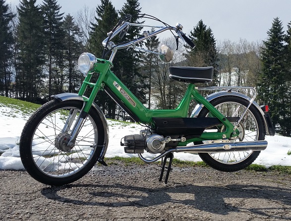

Abschlussprojekt Puch Velux
Re: Abschlussprojekt Puch Velux
Ich habe natürlich noch Doppelt so viele in besserer Qualität auf der Kamera, ich muss mir einfach noch die mühe machen die auf Picasa zu laden. Der Lack gefällt mir selbst auch super, die haben ne super Arbeit gemacht. Am schluss muss ich für die Schule noch einen Schriftlichen teil machen, dort Präsentiere ich es dann sicher noch besser.
Vorgestern kamen noch die Ketten und die Lampe dazu, gestern machte baute ich die Benzinleitung ein und heute war der 1. Run, jetzt läuft es mit ner 50er Düse recht gut.
Bulder kommen dann allerspätestens am Montag in Picasa.
