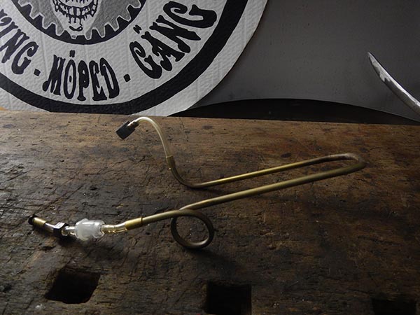

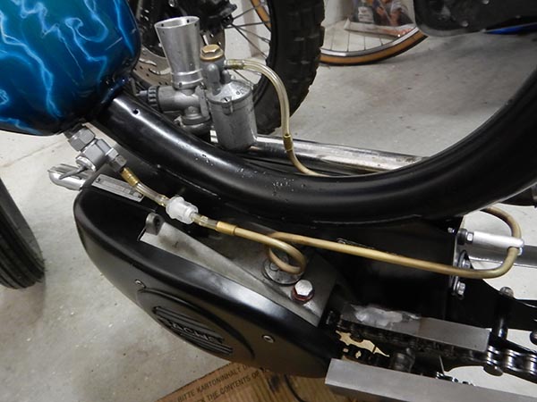

Heute war Benzinleitung angesagt... :D
das Problem war ja dass der Benzinausgang tiefer lag als der Benzineinlass am Del Lorto Vergaser... :shock: ....Also musste eine Benzinleitung her...
Nach Einbau der Leitung hab ich den Black Lizard direkt getestet und die Mühle läuft super.. Die Nachbarjungs haben ihre Kiefer fast nicht mehr Zusammen gebracht als ich röhrend an Ihnen vorknatterte... :lol:
Der Del Lortovergaser hatte keine Feder drin, da hab ich halt eine neue aus einer Binggaserfeder gebastelt, und siehe da, funktioniert super!

Schöne Benzinleitung, bei mir wärs ein stinknormaler Benzinschlauch geworden.

@ Puch Velux: ein normaler Schlauch wäre auch gegangen, nur hatte ich noch eben dieses verda**te Messingröhrchen dass mir überall in den Weg kam...

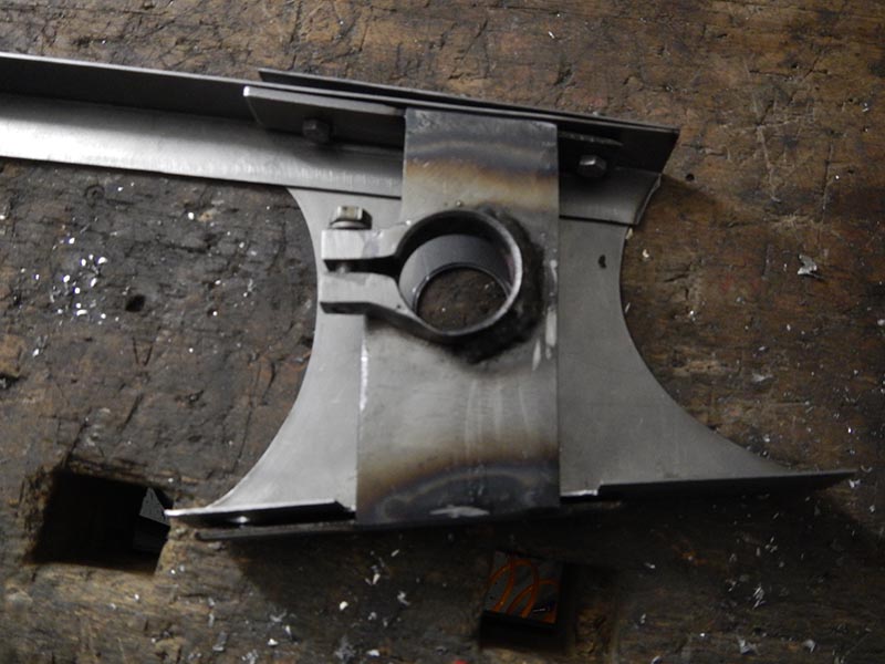

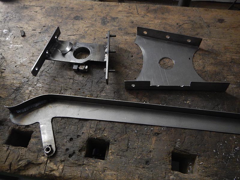

Heute habe ich die Teile des Kettenschutz (Antrieb) fertiggemacht. Das heisst, angepasst, justiert, gebohrt und geflucht.... :facepalm:
Aber am Schluss funktionierte dann doch noch alles. Nun ist bereit fürs Chromwerk...
Für die Neugierigen,... die Klemmbribde wird auf den Tretlagerstutzen gestülpt und fixiert. Das ist die Basis für die Fixierung der Blechteile...
Ich hab das ziemlich massiv gemacht weil die Blechteile eher fein sind. Beim GlamBobber hat mir ja nach 2 Saison schon alles abvibriert weil zu dünn dimensioniert.

... das Plastik-Benzinfilterli solltest du noch iw unter einen kupfrig-messing-glänzendem Kreativerli verstecken. Etz ist's iw n Stilbruch
Re: Hercules to Drag Racer
Bikeman hat geschrieben:... Etz ist's iw n Stilbruch
Das stimmt..., da kommt noch ein Alufilter dran... ist heute gekommen :D
