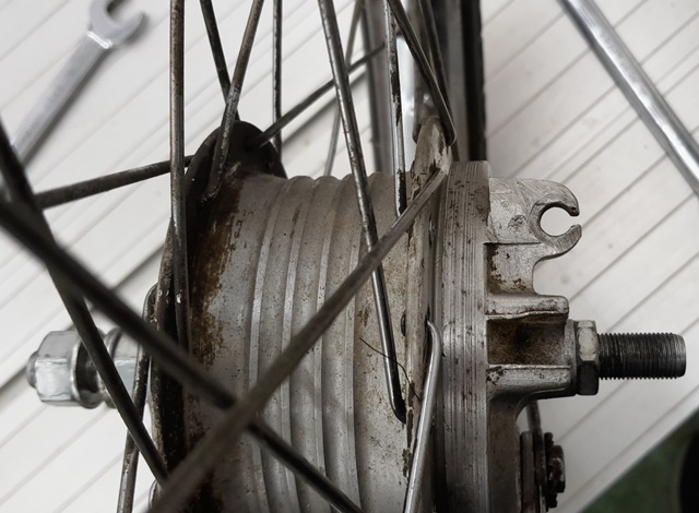

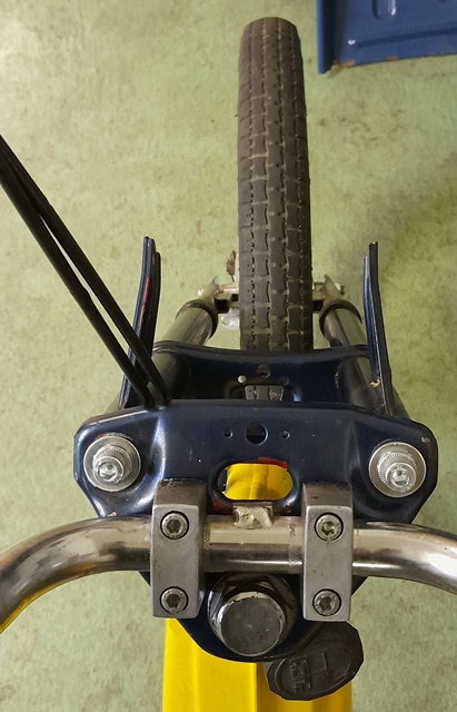

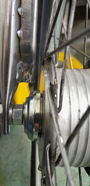

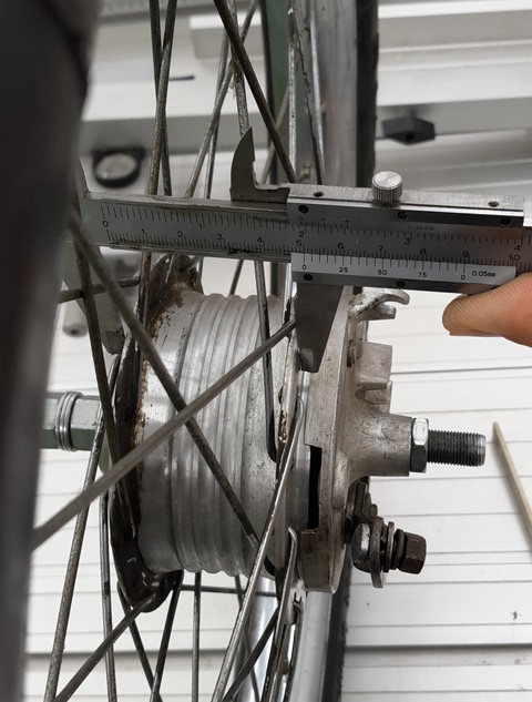

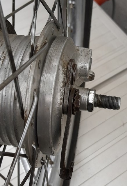

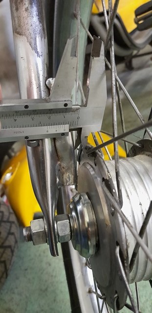

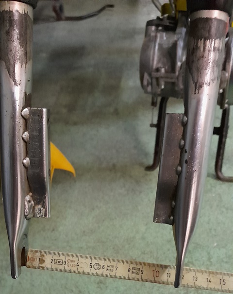

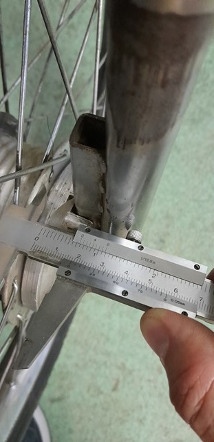

Habe ein Puch Maxi N. Daran meines Erachtens eine Original Vordergabel und ein Originales Speichenrad dazu.
Irgendwie krieg ich das jedoch nicht hin, dass das Rad in der Mitte von der Gabel sitzt... Ich bin echt zu Blöd.
Der Abstand der Gabel-Holmen ist bei mir 115mm. Die Radnabe messe ich 50mm. Dann bleiben ja noch 65mm (115-50) übrig für beide Seiten. Also pro Seite 32.5mm.
Die Seite wo die Bremsplatte montiert ist, nimmt bei mir jedoch 37mm ein inkl. der 5mm Mutter zur Befestigung der Bremsplatte. Die Mutter weglassen geht irgendwie jedoch auch nicht, weil der "Verdreh-Nocken" der Gabel zu wenig in die Bremsplatte eingreifen kann.
Habt Ihr da eine Idee was ich falsch mache? Oder habt Ihr evtl. Detail-Fotos wie das bei euren Puch Maxi N aussieht oder ob Ihr da andere Masse habt?

- PuchMaxiNSpeichenRad_RadNichtMittig
- 20220606_175304.jpg (103.89 KiB) 4506 mal betrachtet
- PuchMaxiNSpeichenRad_AbstandSeiteBremsteller_02
- 20220606_175224.jpg (77.75 KiB) 4506 mal betrachtet
- PuchMaxiNSpeichenRad_AbstandSeiteTacho_02
- 20220606_175214.jpg (80.62 KiB) 4506 mal betrachtet
- PuchMaxiNSpeichenRad_AbstandSeiteTacho_01
- 20220606_175202.jpg (75.14 KiB) 4506 mal betrachtet
- PuchMaxiNSpeichenRad_AbstandSeiteBremsteller_01
- 20220606_175119.jpg (62.15 KiB) 4506 mal betrachtet
- PuchMaxiNSpeichenRad_NabenMasse
- 20220606_172623.jpg (123.39 KiB) 4506 mal betrachtet
- PuchMaxiNSpeichenRad_HolmenAbstand
- 20220606_172358.jpg (107.27 KiB) 4506 mal betrachtet
- PuchMaxiNSpeichenRad_Bremsplatte_02
- 20220606_171433.jpg (111.82 KiB) 4506 mal betrachtet
- PuchMaxiNSpeichenRad_Bremsplatte_01
- 20220606_171418.jpg (82.08 KiB) 4506 mal betrachtet
Re: Puch Maxi N Vorderrad
Auf den ersten Blick sieht alles stimmig aus. Einzig könnte es sein dass das ganze Rad einfach schief drin ist. Ist oft der Fall wenn die Gabelhölme schwer laufen.
Ansonsten schau mal in einem Ersatzteilkatalog, da ist angegeben wie dick welche Mutter und Scheibe sein sollte
Guten Abend
Vielen Dank für deine Antwort.
Die Nabe habe ich mir neu bei Mofakult besorgt. Ebenfalls die Dicke der Muttern sollte so stimmen.
Bezüglich dem Rad schief in der Gabel. Das hab ich mir zuerst auch gedacht. Aus diesem Grund habe ich ja dann die Nabe anfangen zu vermessen. Es stimmt ja bereits bei der Nabe nicht. Daher kommt es nicht mehr drauf an, ob das Rad schief drin ist oder nicht, weil es schon gar nicht im Zentrum steht.
Das Rad müsste auf der Seite vom Bremsteller 5mm näher beim Holmen zu stehen kommen, das krieg ich jedoch so nicht gebacken.
Wäre sehr froh über Detail-Fotos von anderen Usern wie das bei eurem Speichenrad so aussieht. Und wenn das vielleicht auch jemand messen kann.
Hast du selber gespeicht ?
Löse mal alle speichen auf der rechten seite und ziehe links ein bisschen an dann sollte die felge etwas nach links wandern.
Vorzugsweise auf einem radständer machen dass es auch noch schön rund läuft
@Lukas
Nein ich habe nicht selbst gespeicht. Das Rad war bereits zuvor im Einsatz. Ich habe die Achse gewechselt weil das Gewinde ausgefressen war.
Das hab ich eigentlich schon kontrolliert. Die Felge ist Mittig von der Nabe.
Der Witz ist ja, dass das Rad bereits bei der Nabe nicht zentrisch von der Gabel ist.
Ich habe mal noch ein Bild gemacht, damit Ihr wisst was ich meine. Wenn doch da unten Bereits eine derart grosse Differenz von Links nach Rechts ist, kann das Rad gar nicht zentrisch in der Gabel montiert werden.
@Locco
Die Achse ist neu und das Gewinde eigentlich genügend lang. Die Gabel sieht meines Erachtens ziemlich gerade aus.
Vielleicht kann mir ja auch einfach jemand ein Bild von seinem Puch Maxi N mit Speichenrad hochladen?
@Locco
