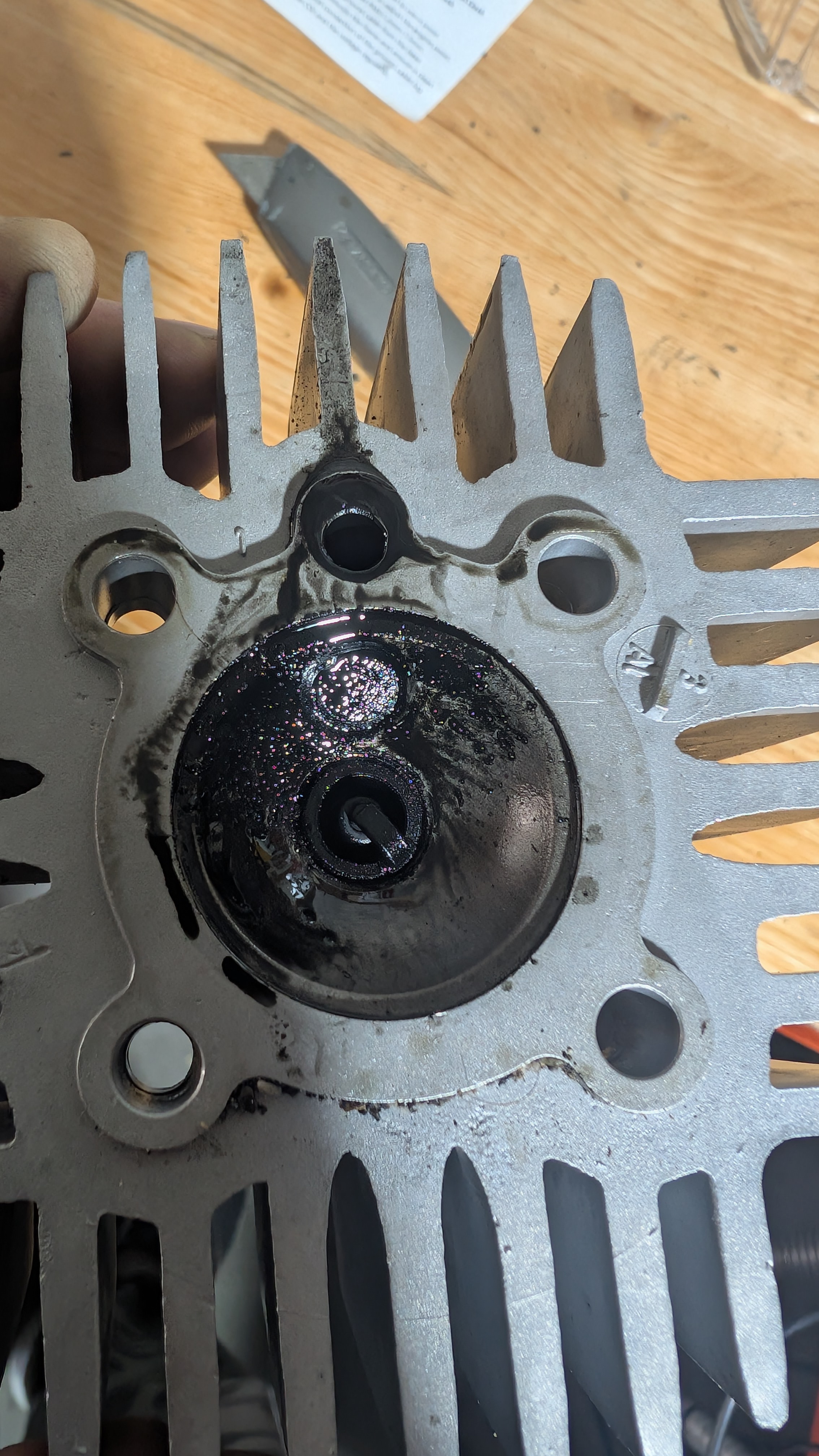

Zweites Problem Schwarze öelige flüssikeit aus zylinder
Die Schraube welche ich zu beginn statt des Dekompressors eingesetzt habe war leider nicht ganz dicht.
Dann ist beim fahren die ganze zeit eine Schwarze öelige flüssigkeit aus dem dekompressor loch gelaufen.
Das Problem mit der Dichtheit konnte ich lösen aber wenn ich den Zylinderkopf abnehme sieht man das die schlacke immer noch das ist.
Ich mache aktuell nur kurze runden weil noch Rückspiegel und licht fehlt könnte es vielleicht daran liegen ?

Hallo, wilkommen im Forum :hi:
Also um das Ding vernünftig abzustimmen muss du es mal anständig warmfahren, geht auch ohne Rückspiegel :wink: . Wenn der Motor Betriebstemperatur hat, kannst du das Standgas auch mal einstellen. Wenn er warm ist bleibt wsch auch nicht mehr soviel 'oelige Flüssigkeit' übrig. Oder du wirst beim anschliessenden Betrachten der Zündkerze feststellen, dass du mit deinen 58 doch zu hoch bist.
