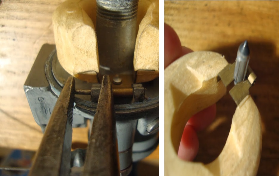

zero8 hat geschrieben: Mi 15. Jan 2025, 14:15 Hallo
Mein Vergaser läuft immer aus habe aber die dichtung und den deckel ausgetauscht. Was soll ich machen?
Sollte sogar ohne Dichtring dicht sein....
Matsch entscheidend sind folgende vier Komponenten.
- Schwimmer
- Messing-Führungsplätchen am Schwimmer
- Schwimmerachse (Stift)
- Schwimmernadel
Alle Teile sind einzeln erhältlich.
Versichere dich als erstes, dass der Schwimmer auch wirklich noch auf Benzin schwimmt und nicht vollgesoffen ist.
Der Schwimmer muss ohne Widerstand auf der Achse laufen.
Die älteren Schwimmernadeln sind mit einer Gummispitze versehen. Diese darf nicht spröde oder gerisssen sein. Dieses kleine Teil verhindert das Nachlaufen des Benzins, sobald die Schwimmerkappe/Becher voll ist.
Du kannst das Messingplättchen am Schwimmer ein wenig nach unten (richtung Becher) biegen, damit die Schwimmernadel früher schliesst und der Becher nicht übeläuft.
