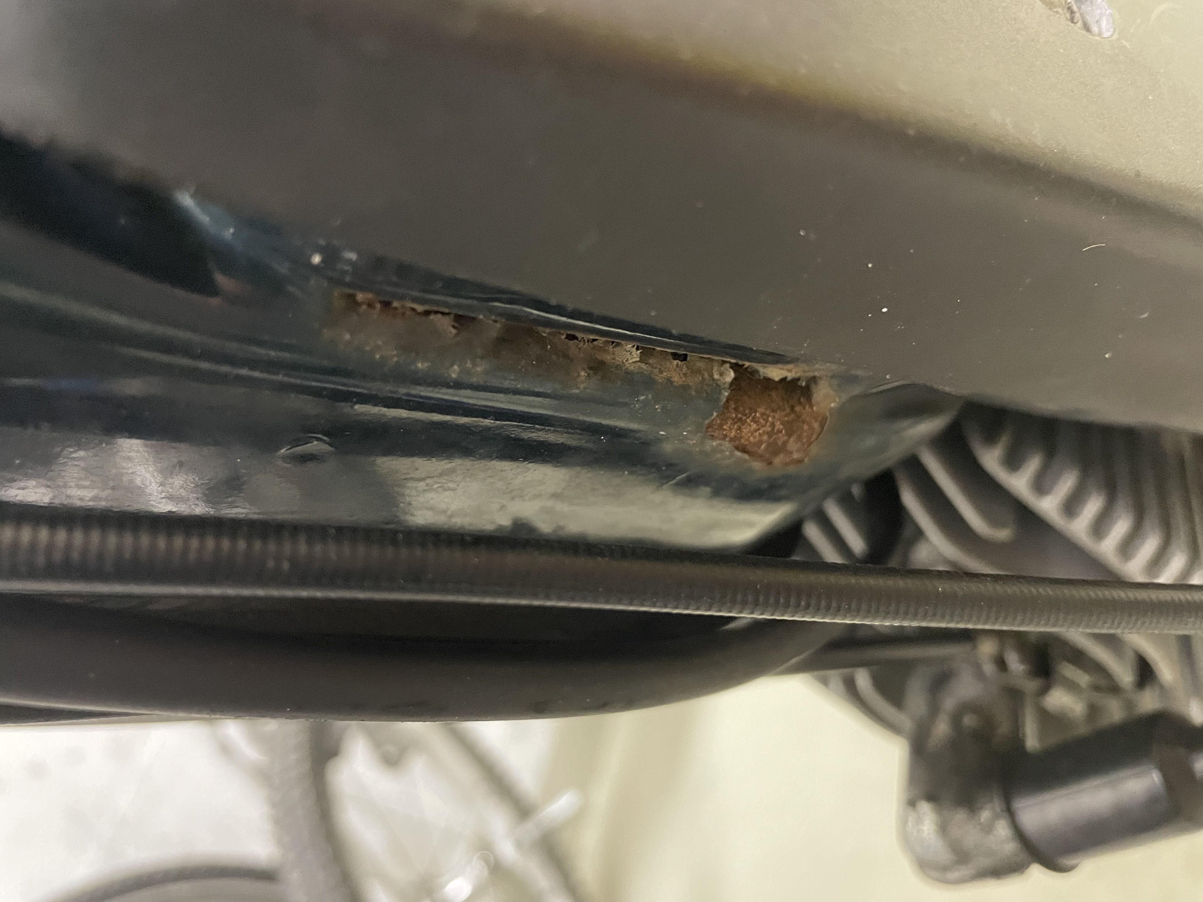

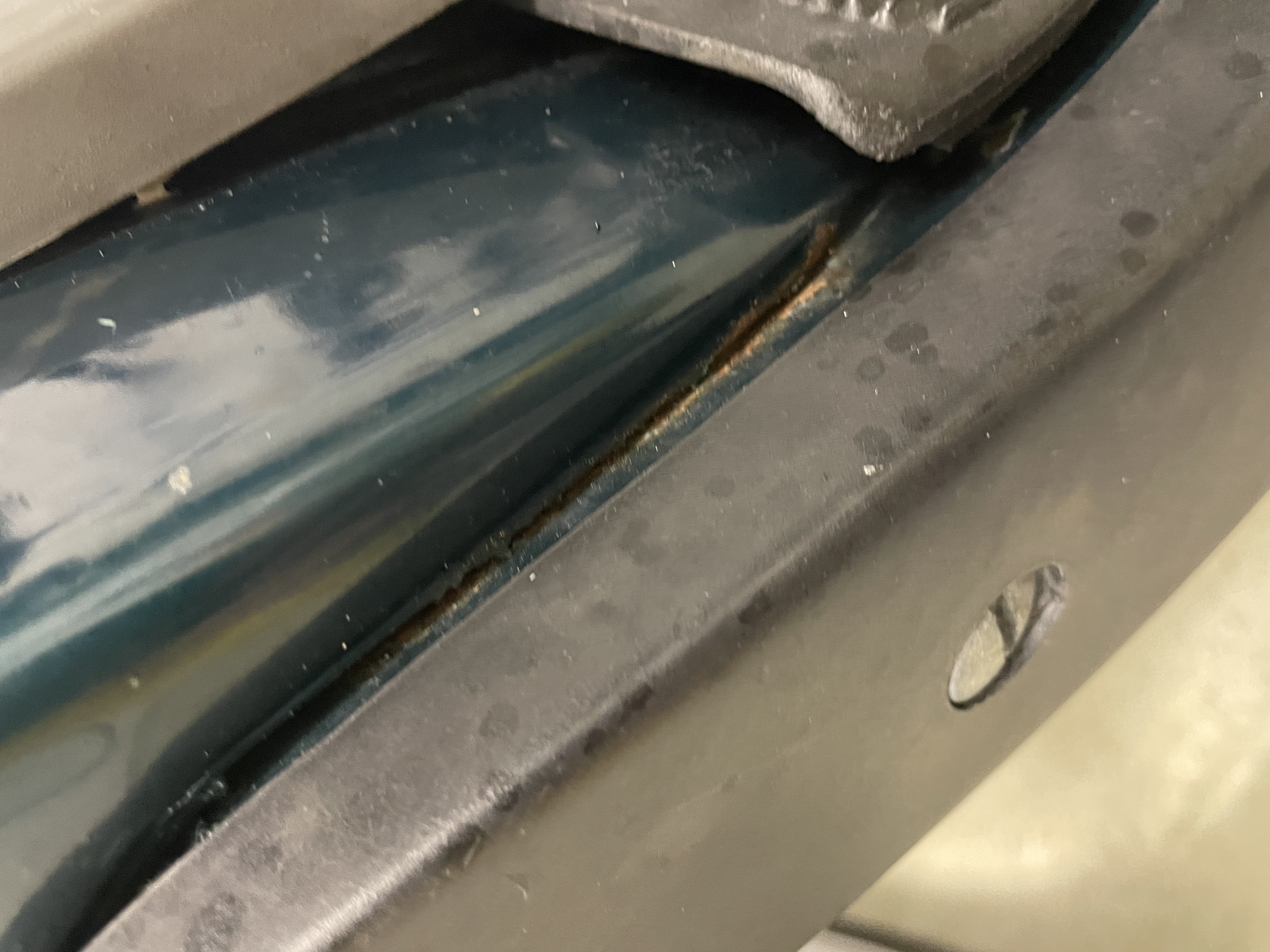

Mit meinem Mofa ist alles in Ordnung. Hab nur gefragt welchen Polini Lolo gemeint hat hab eben vor mir einen polini satz zu kaufen. Ich bin eben neu beim Piaggo Ciao tuning und daher habe ich halt viele Fragen.
Wenn ich jetzt den Polini 46 verbauen würde, dann wäre ich denke ich locker bei 75 kmh +. Habe gehört das bei den Ciaos die Gabel sehr kritisch ist. Was meint ihr muss ich eine ebr gabel verbauen der hält die das aus? Das selbe mit dem Rahmen habe schon einen Rahmenriss, hält der Rahmen sowas aus oder droht der kaputt zu gehen?
Re: 63ccm Piaggo ciao läuft schlecht
Also, du weisst das deine Ciao einen Rahmenriss hat ??
Und du redest von 75 Km/h ?? im ernst ??
am besten vergisst du alles was ich geschrieben habe
Ich klick mich raus...
Zuletzt geändert von Lolo am Fr 19. Aug 2022, 14:12, insgesamt 1-mal geändert.
Also Rahmen Defekt mit Riss, und du fährst mit 60+ auf der Strasse umher......
Zum Glück ist Dir nichts passiert bis jetzt, oder anderen Personen die Du auch gefährdest.
Am besten einen guten Rahmen organisieren, und gut verstärken,oder eben mit 35km/h auf der Strasse fahren.
Solche Mofas sind für die Rennstrecke gedacht, und nicht auf Öffentlichen Strassen.
