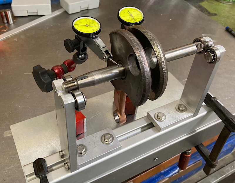

Was verwendest du für eine KW Aufnahme? Hast du ev. ein Bild?
Messuhren könnte ich mir vom Scheff ausleihen.
Hab leider kein Foto.
Aber Google hilft mit vielen Beispielen.

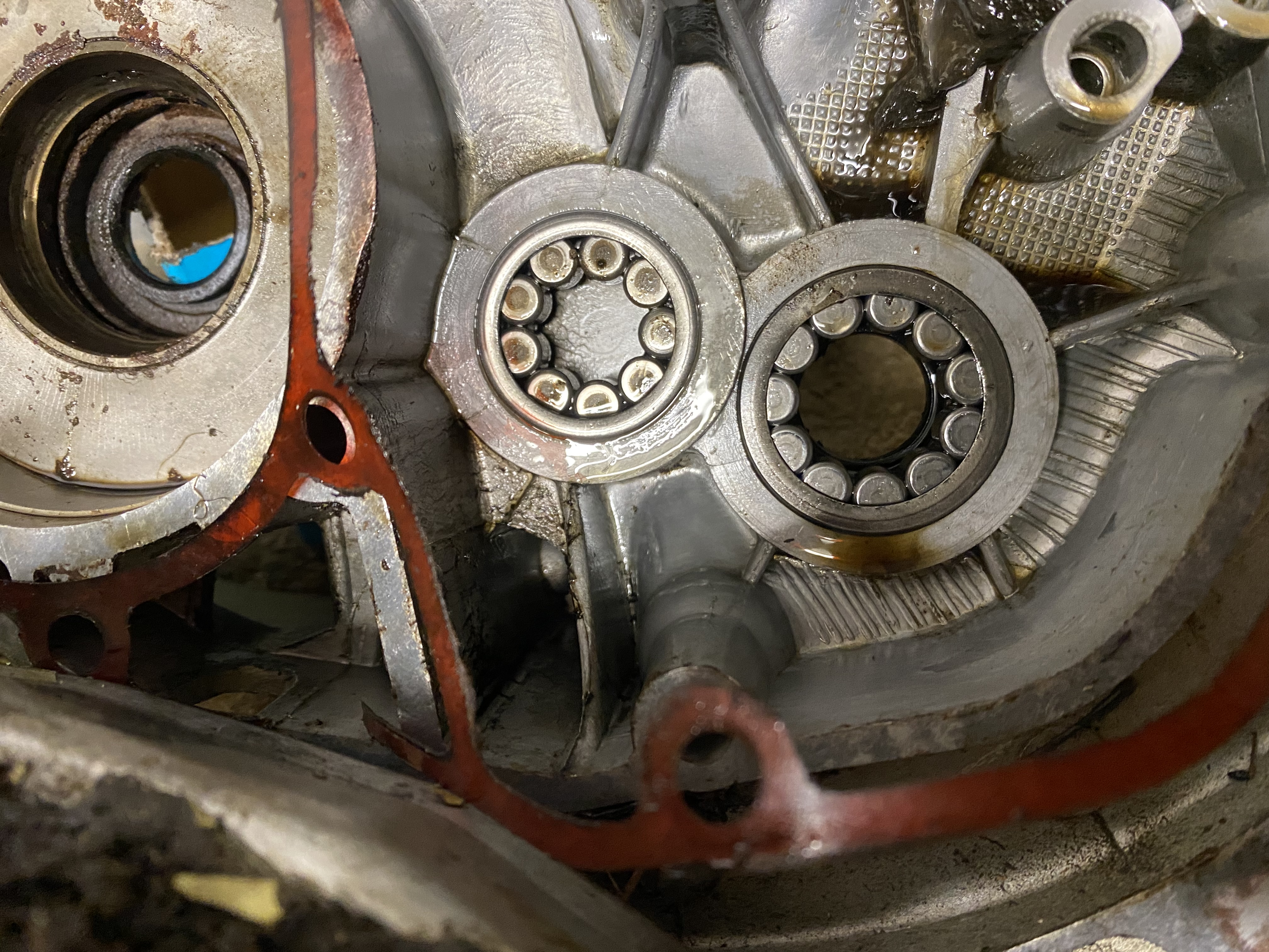

Habe gerade den Z50 Motor zerlegt da die Kurbelwellenlager im Popo sind.
Habe das Gefühl das der Motor ein anderes Getriebe drin hat..
Habe noch nie einen zerlegt der diese Anzahl Zähne hatte..
beim letzten Motor musste ich eine neue Vorgelegewelle bestellen.. die hat auch gepasst.. nur die hatte 17/11 Zähne..der jetzige Motor hat 13/11
1. Gang 27 Zähne
2. Gang 18 Zähne
Kupplungskorb 19 Zähne
Antriebszahnrad 69 Zähne
Gab es da verschiedene Varianten ??
Das da gebastelt wurde glaube ich nicht, er lies sich super schalten und der Vorbesitzer den ihn über 40 Jahre hatte hat 2 linke Hände..
Das Racing Getriebe ist mir bekannt, hat aber auch eine andere bezahnung
1. Gang 27 Zähne
2. Gang 18 Zähne

Sali ,
habe auch schon so Motoren gemacht, vielmals sind die Auslandversionen im Getriebe anders .....hatte schon einmal eines mit einer Gang sperre drin?
Meinte das ist wegen den verschiedenen km/h Deutschland hatte ja 25 km/h und 45 km/h Versionen, bin aber nicht ganz sicher? Auf jeden fall hast du da eine Version mit den seltenen Getriebelager drin . Gruss
Hab mir jetzt selbst ein Rundlaufprüfgerät gebaut.
Das Pleuellager auszubauen war allerdings ein rechter Murks. Meine 6 Tonnen Presse kam da ziemlich ans Limit.
Ist schon komisch..
Es ist definitiv ein Schweizer Spörtler..
Alle Merkmale sprechen für ein CH Modell..Schwinge verschweisst, Rahmennummer am Steuerrohr, TS Nummer auch am Steuerrohr , Lange Sattelstütze ,grosses Loch, verschraubte Bremsanker Schraube und natürlich Rahmen und Motor die gleiche Nummer.. und von Erstbesitzer gekauft..
Finde aber keine Ersatzteile für diese Zähne Kombination..es sieht zwar noch super aus, aber man weis ja nie wenn mal was über den Jordan geht
Hab ich noch nicht detailliert ausgemessen. Bin gestern (heute) erst nach Mitternacht fertig geworden mit dem Gerät.
Auf der Zündungsseite hat es leider keine Zentrierbohrung.
Werde am Montag weiter dökterlen.
Ich hätte noch div. Getriebeteile von den Spörtler ,mein weiss ja nie was kommt?
@Lolo es gab 3 verschiedene z50 Getriebevarianten, deine ist eindeutig eine CH z50 übersetzung.
Danke für die Info..
