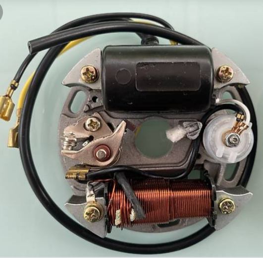

Wie kriege ich diese Komponente der elektronischen Zündung weg? Will auf die herkömmliche Zündung umrüsten.
Mit einem Abzieher... Entweder M27 Linksgewinde meine ich, schau aber mal ob das Gewinde in der Mitte überhaupt noch gut ist, sieht ziemlich verdreckt aus.
Sonst halt E50 Kupplungsabzieher passt auch in die Löcher neben dran.
misterone
Beiträge: 177
Wohnort: ZH
Beitrag von misterone »
Hat mit dem E50 Kupplungsabzieher geklappt, vielen lieben Dank. Noch was letztes (peinliches): muss das Kabelschuh der Lichtspule zwingend auf den Kondensator drauf? Gem. Bild ist das Kabelschuh (welches bei mir zu kurz ist), unter der Befestigungsschraube zwischen Lichtspule angebracht, sind also nur Unterbrecher+Zündspule mit dem Kondensator verbunden?
Sieht irgendwie nach einer ganz billigen Zündung aus, ob die überhaupt was auf die dauer taugt...
Jedenfalls sieht es so aus wie wenn die Masse von der Lichtspule unter deren Befestigung geklemmt ist.
Das ist aber irrelevant für die Funktion der Zündung, nur wichtig für s Licht, den part würde ich aber so lassen.
Du brauchst ein Kabel von der Zündspule zum Kondensator und eins vom Kondensator zum Unterbrecher. Das schwarze was raus geht ist zum abstellen. Damit das Funktioniert MUSS das entweder auf dem Kondensator oder am Unterbrecher befestigt sein, am selben Ort wie die anderen Kabel, es darf aber nirgens einen Kurzschluss geben --> etwas anderes von der Grundplatte oder so berühren.
