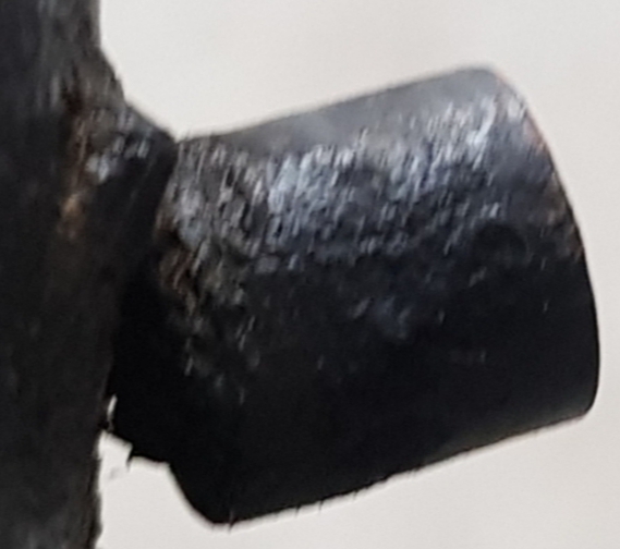

Ist das normal dass bei dieser Schraube oder was das auch immer sein mag im Hinteren Teil des Auspuffs ein Zwischenraum ist wie in dem Bild zusehen ist? Mofa: Puch Supermaxi LG 2
Leider kann ich kein grösseres Bild Hochladen aber an dem Auspuff hat es 2 solche "schrauben" und die Hintere hat keinen zwischenraum und steht gerade vom Auspuff ab
. Der Auspuff Röhred bei niedriger Geschwindichkeit ziemlich und das Mofa zieht nicht mehr so gut. Liegt das an dem? Neuer Auspuff ran und gut ist?
Grüsse Marco

Nein, ist nicht normal, dort wäre notmalerweise ein Hitzeschutzblech montiert.

Das ist bei mir weiter hinten oder ist das noch ein 2. Und macht dieser Zwischenraum was aus?Der ist mir nähmlich erst gestern aufgefallen
Grüsse
Grüsse
Ist er zu oder hats ein Loch?
Ich nehme mal an du meinst das auf dem Foto? Wenn ja dann hat es dort ein loch ja.
Grüsse

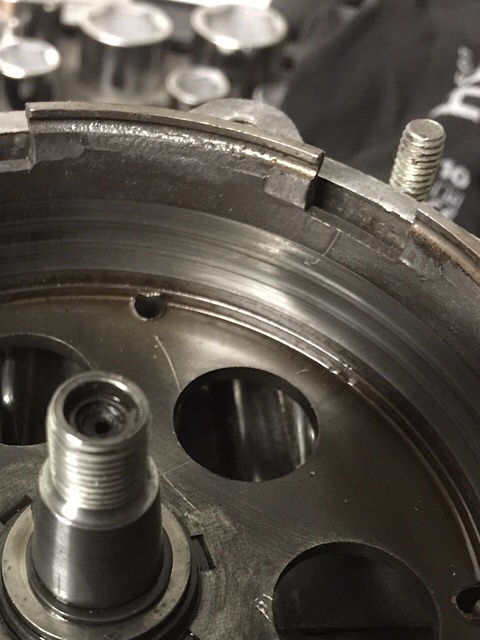

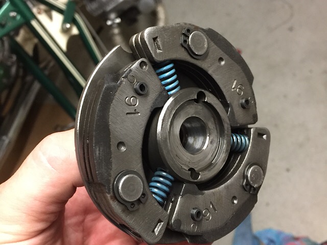

Ist der Kupplungskorb so noch fahrbar oder doch ersetzen..?
Hat kleine Riefen drin.. hat auch ein bisschen seitlichen Spiel.. da wird wohl die Gleitbüchse ausgeleiert sein..
Kupplung sieht eigentlich noch gut aus..
