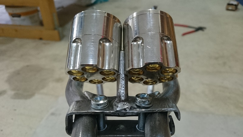

Ich find die Tröte geil!!
45° zur horizontalen, hinter Sissybar hochziehen.. :lol:
Sehr Steampunkig... :bravo:
Ich bin gespannt wies weitergeht ....
:hi:
Steampunk isch cool - kannte ich bis jetzt noch nicht.
Bin selber gespannt wies weitergeht :?:

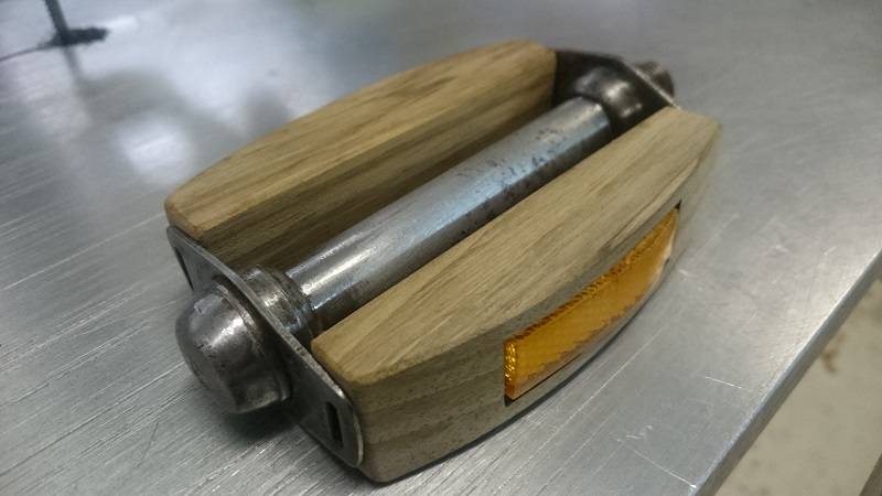

Heute hat der oUtlaw seinem Pony wieder einmal die Sporen gegeben.
Den Sattel angezurrt und die Steigbügel gespannt. :moto2:
:bravo: Einfach nur geil, diese Steigbügel! :bravo:
Hüere Bodschi hat geschrieben: Den Sattel angezurrt und die Steigbügel gespannt....
Das isch ja de VOLLBRÜLLER....!!!!
Hammerscharf!!

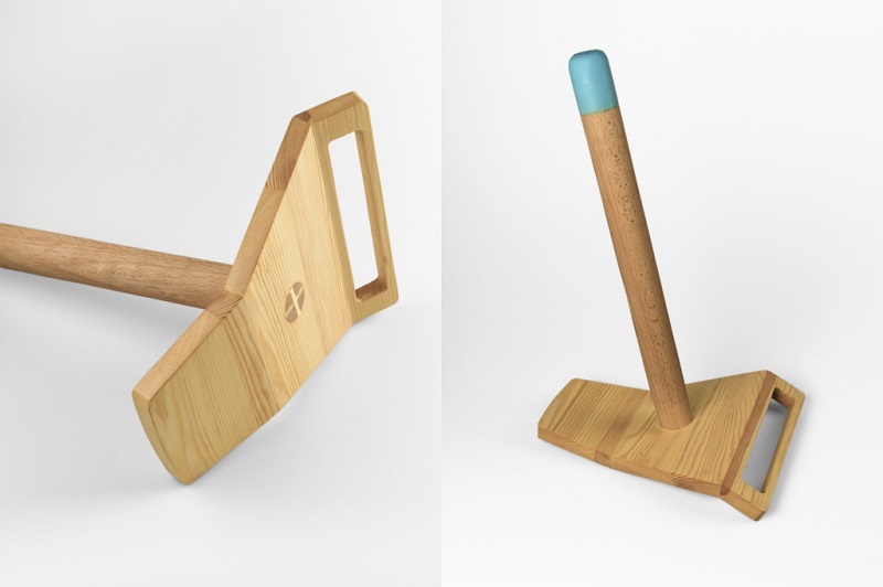

Ganz heiss, jetzt noch sowas als Sattel und der Country Look ist durchgezogen: :wink:
Hat Style!!
240 km am ÖMM wären jedoch ziemlich hart und dann noch alle Kühe im Kühtai melken :oops:
cilochris
Beiträge: 98
Wohnort: Ebikon
Beitrag von cilochris »
Da hast du auch wieder recht. Also doch ein abgewandelter Pferdesattel.

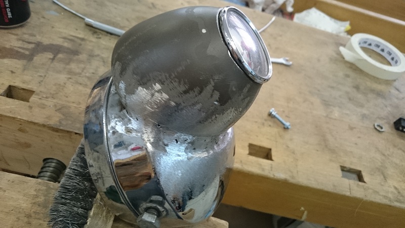

Bis es soweit ist gib`s wurde heue an Vorderlicht mit Tacho und am Rücklicht gebastelt - an den Details wird noch gefeilt :confused:
Hast du mal ein Bild von allem was du bis jetzt hast? Ich kann mir dein Hödi iw. Nicht vorstellen, hast aber sicher eine Geile Idee.
Ich hab ganz viel, aber noch nichts konkretes :)
Ich habe schon konkrete Vorstellungen wies am Schluss aussehen sollte, jedoch die Detailideen sind halt ganz spontan. Daher warte ich noch ein wenig mit "Ganzkörper" Fotos

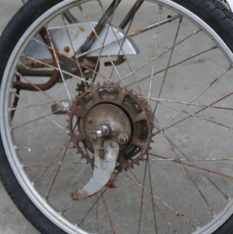

Sachs Hercules 623 jg 85
Kann mir da jemand weiterhelfen :?:
Wie löse ich diesen Zahnkranz von der Nabe - ist es überhaupt möglich und durch welchen Zahnkranz von mofakult würde ich diesen ersetzen?
Hüere Bodschi hat geschrieben:Wie löse ich diesen Zahnkranz von der Nabe - ist es überhaupt möglich und durch welchen Zahnkranz von mofakult würde ich diesen ersetzen?
Sauber abflexen.....Aber so wie der aussieht, würd ich den aber dranlassen. Das wiederaufschweissen ist eine Wisenschaft für sich... :facepalm:
beim Abflexen ist es kaum zu verhindern dass Du auch die Nabe anschleifst, nachher ist die Auflagefläche nicht mehr winklig zur Achse, Zahnkranz eiert, etc...
So wie deiner ausschaut, dranlassen.
Ja, am besten mit Drahtbürsteneinsatz und Bohrmaschiene, dann sieht der nachher wieder aus wie neu und lackieren kannst du ihn ja trotzdem noch, musst ja nur die Nabe sauber abkleben. :wink:
also wenn das mein Redli wär, würd ich alles ausspeichen, Nabe strahlen und dann lackieren/pulvern. Dann hast Du auch wieder was anständiges für den WWW. Ausser du willst Rat'n Rust Look...
Ich werd mich wahrscheinlich für die Strahlermethode entscheiden, danke
