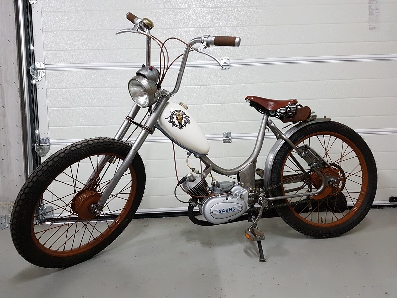

sodeli, wieder mal Zeit gefunden etwas zu machen.
Neue, alte Gabel zurechtgemacht - geschliffen und lackiert. Neuer Lenker - die Lenkeraufnahme funzt noch nicht so gut, da muss noch etwas anderes ran..
Alles verkabelt und den ersten Start gewagt - Probefahrt steht noch aus.
Jetz kommt die Detailarbeit und so hoffe ich bis zu den ersten Frühlingsausfahrten parat zu sein.Yippieyyeah
Schön, das es hier auch weitergeht, ein Föteli vom gesammten Hödi wär noch cool. :thumbup
Seicht eigentlich der Motor immer noch oder ist jetzt gut :?:
hier das Foto...
Der Originalmotor wir immer noch seichen und wird es wahrscheinlich immer tun. Das Gehäuse ist einfach nicht mehr gut. Der Zahn der Zeit hat zu stark genagt mit Lochfrass und Verzug!? :roll: .
Jetzt ist aber der 50/3 montiert und der sollte gut sein.

Ganz gail!
Was ist denn für ein Zyli verbaut? 41?
... endlich ne gescheite Gabel .. :thumbup
Beiträge: 952
Beitrag von Qsi »
Ein scharfes Teil!!! :thumbup
Geiles Teil :thumbup

Heute war Probefahrtwetter!
Läuft mässige 45km/h, bergauf 32km/h, fasst alles im 3. Gang. Da sollte doch noch mehr drinnliegen :?:
du bisch au nie zfride.. ;)
was hast du den für'n setup?
Bin erst zufrieden wenn ich schneller bin als du ;)
Alles Original!
träum weiter .. :engel: :prost
was heisst Original? kA was dein Motor original bringen sollte.. was für ein Zyli hast du drauf?
