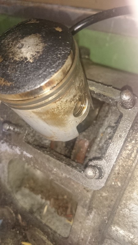

Man man man du hast ja ein Glück. Der Zylinder könnte Schrott sein aber nee man fährt mit dem Hohnbesen durch und guet ist.
Aber wenns ers denn daruf anlegt dann habe ich noch ein paar Elektroschocks für ihn bereit um ihm so richtig die Sporen zu geben...

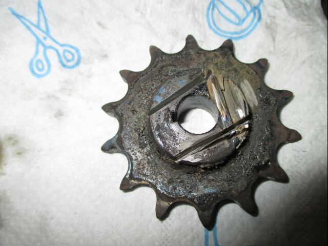

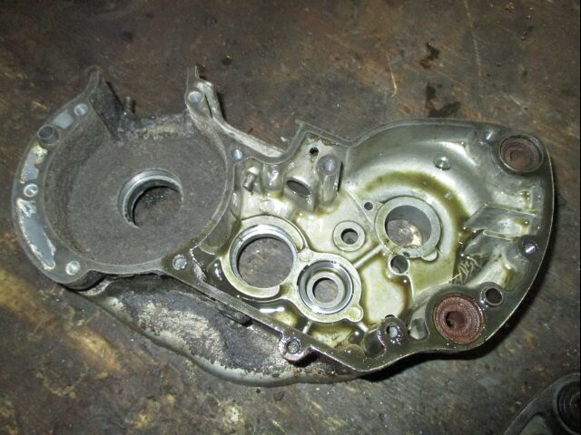

Soo...
Der Gesetzlose Spucknapf hat sich dem Doc Baba gestellt.

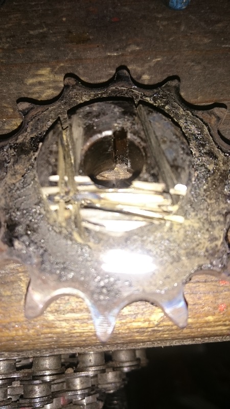

Jedoch glaubte der Doc, dass das ein leichter Fall sei und der Patient einfach zu kuren sei. Er glaubte doch nicht vollen Ernstes, er könne das Ritzel so einfach mit dem Abzieher von seiner Welle ziehen. Pha! Der Gesetzlose Spucknapf verhöhnte den Doc nach allen Regeln der Kunst. (Geschah dem Medizinmann auch ganz recht)
Daraufhin zog Doc Baba sei Skalpell in Form eines Bosch Winkelschleiffers und tat was getan werden musste! Die Funken flogen, das Gerät kreischte und das edle Teil wurde fachlich einigermassen korrekt beschnitten. So dass sich im Konus die Spannung löste aber der Hauptwelle nichts geschah. Danach kam die Oberschwester in Form eines Abziehers zum Einsatz. Nach etwas Druck ertönte ein lauten Knall und der Spucknapf schwenkte die weisse Fahne. Sieh an, er streckte seine Waffen und gab auf. Vorerst...
Nach Vollständiger Zerlegung zeigte sich dass der gesetzlose eine weisse Weste hat. Abgesehen von den Ablagerungen im Kurbelgehäuse ist er in absolutem Top Zustand. Da hab ich schon ganz anderes gesehen.

Sieht gut aus. Besser als meiner

... der Weg durch die Rocky Mountains war lang und bitter kalt. Und dann erreicht der Outlaw die heiligen Hallen des Doc Baba. Da standen sie nun der Oxyd, der Fire Dragon und alle die anderen Geächteten. Überall warten Leichen und Teile dazu von Doc Baba zum Leben erweckt zu werden. An den Wänden flackerte farbige Flakes aus der Zeit als hier noch die Saloondamen ausgelassen tanzten.
Dem Spucknapf blieb förmlich die Spuke weg. So muss sich Pat Garett gefühlt haben als er vor Billy the Kid stand, den Zeigefinger am Abzug. Still, leise und konzentriert auf das was kommen wird, auf das was der Tag bringt!
Ganz vertrauensvoll legt sich der Spucknapf auf den Seziertisch von Doc Baba. Zuerst musste er sich von seiner Vergangenheit lösen als er noch Diener des Gesetzes war. Immer noch war er gebranntmarkt von dieser Zeit und der Sheriffstern haftete an ihm als seien sie eins. Als seine sie für ihr gemeinsames Leben miteinander verschweisst. Nur dank der ganzen Handwerkskunst des Doc Baba konnte die Symbiose aufgelöst werden.

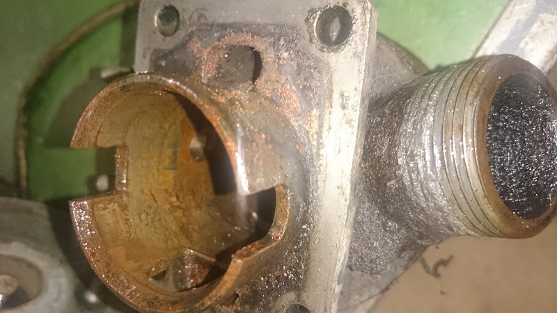

Die Öffnung des Spuknapfes ergab keine bösen Überraschungen. Keine Tumor, keine Arthrose nicht ein mal ein kleines Geschwür. Nur in den kleinsten Ecken und Rissen befanden sich einige Speichelresten. Ansonsten wurde der Spucknapf in den letzten über 50 Jahren gepflegt behandelt. Hat er doch so viele Nächte vor dem Saloon verbracht und musste sich bespucken lassen.
Abends als die Sonne am Horizont unterging, die ersten Kojoten auf den Hügeln jaulten war der Spucknapf bereit für seine neuen Abenteuer. Zusammen mit dem Outlaw ritten sie wieder gegen Westen, zurück durch die Berge den 13 Sternen entgegen.

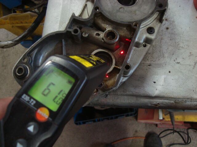

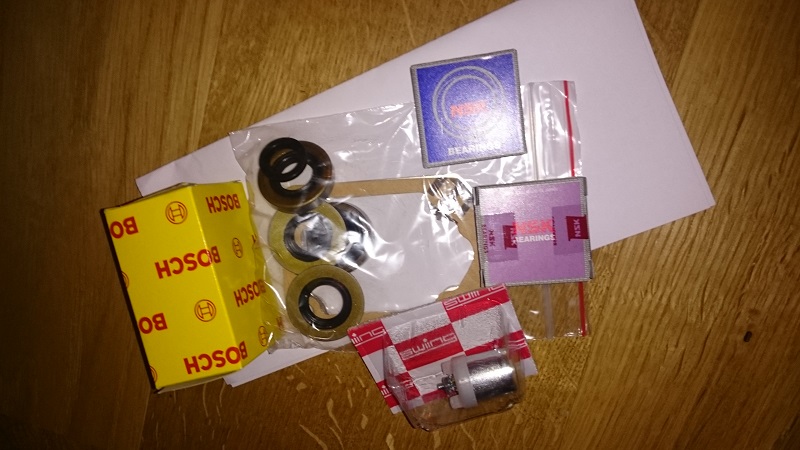

Hier noch ein paar weitere Bilder von der Operation:
Bild 1

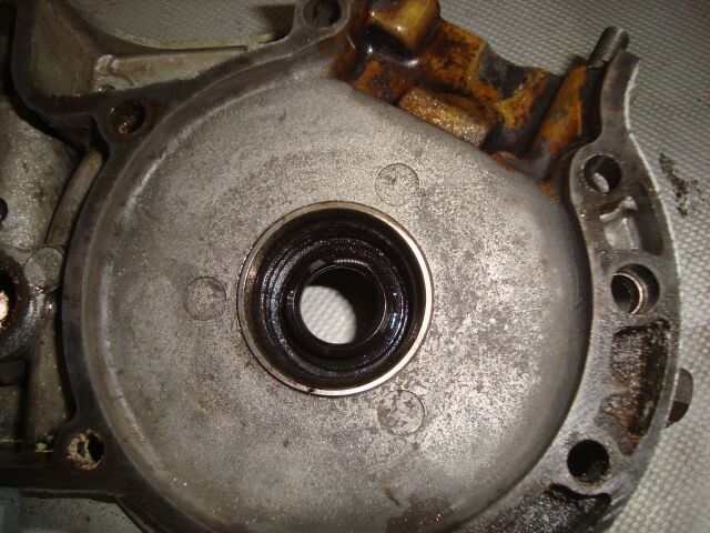

Die Kurbelwellen Simerringe hatten ihre besten Tage hintersich.
Beim Einbau des Getriebeseitigen ist mir ein grober Fehler unterlaufen. Jaja das passiert auch mal bei mir. Jedoch habe ich ein Notfallset für solche Fälle bereitliegen wo man solche Schäden professionell beheben kann. Dies kam zum Einsatz, und das Gehäuse ist dort absolut dicht.
Bild 2
Der Gesetzlose wurde gehegt und gepflegt. Das sah man deutlich.

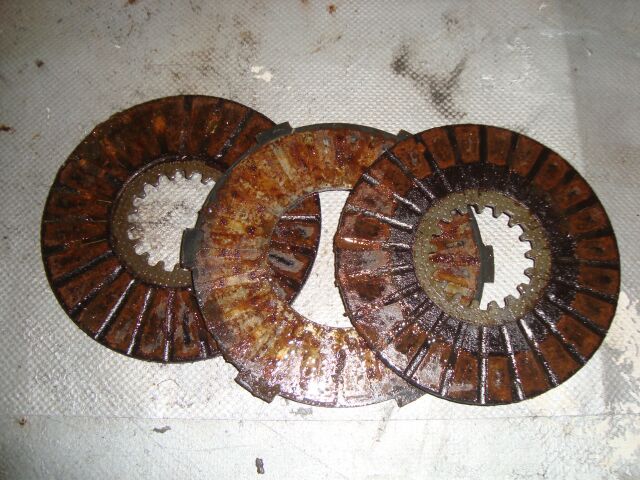

Jedoch als er in seiner Zelle vor sich hin vegetierte und das Dach nicht so dicht war, setzte ihm übel zu. Deshalb brauchte das Kupplungspaket einiges an Zuwendung. Auch hier ist ein Happy End zu vermelden.
Bild 3

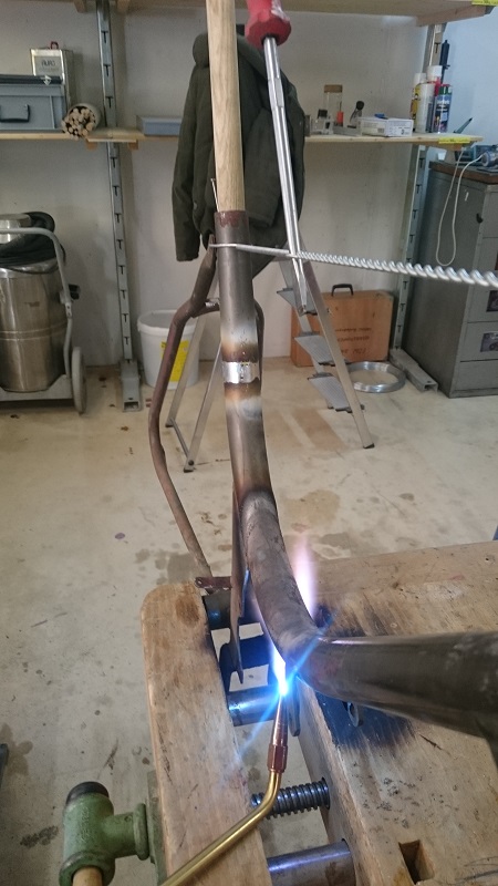

Doc Baba hat den Ruf seine Patienten mit grösster Sorgfalt & Leidenschaft zu behandeln.
Dazu gehört natürlich auch ein regelmässiges Fiebermessen während der Opreration.
Klar kann man die Lager mit roher Gewalt in den Block prügeln, aber etwas Kälte hier und etwas Wärme da... Die Lager kann man dann einfach Mühe & Werkzeuglos in den Lagersitz legen. Dann noch Kalt nachmessen, in der Regel ist alles ok, sonst leicht nachpressen und gut ist.
Bild 1
Bild 2
Bild 3
- Die Simerringe hatten ihre besten Tage echt hinter sich.
- Spucknapf 3.jpg (67.55 KiB) 3672 mal betrachtet
- Nun denn die Kupplung brauchte etwas Zuwendung...
- Spucknapf 4.jpg (73.19 KiB) 3672 mal betrachtet
- Bei mir werden die Lager einzig und alleine Thermisch eingebaut.
- Spucknapf 5.jpg (44.23 KiB) 3672 mal betrachtet

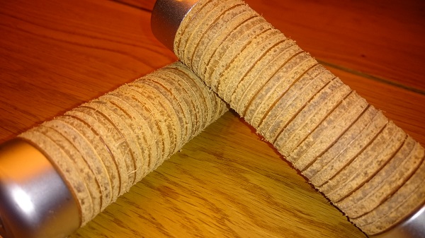

Sehr nobel. Gefällt mir ausserordentlich.
Sind die aus Kork?
Sind die aus Kork?
- Hüere Bodschi
- Beiträge: 1015
- Wohnort: Naters
Die sind wirklich edel. Da hat mir mein Cowgirl ein schönes Vor X Mas Geschenk gemacht
Sie sind aus Leder und können leicht verkürzt werde. Ist ein cooles System.
... das einzige Problem (aber ein kleines). Sie passen auf 22mm Lenker - muss sie dann auf Gas- und Schaltgriff passend machen

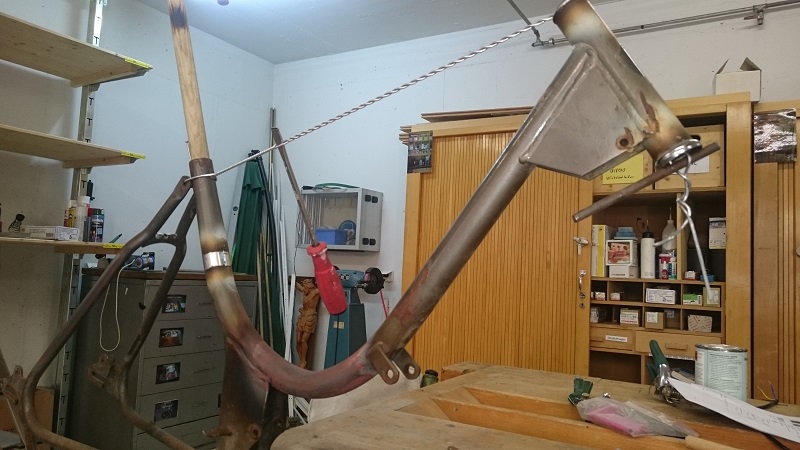

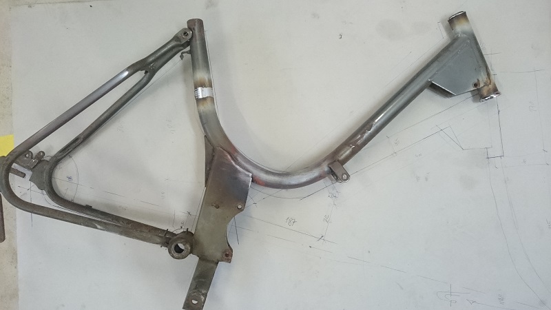

..... heute legte der oUtlaw eine Rast ein. Der lange Ritt durch die Wüste setzte ihm und seinem Pony heftig zu. In Lone City Saloon gab es für den Gesetzlosen Wasser für den Körper und Whiskey für die Kehle.
Das Ross bekam eine Behandlung vom Hufschmied.
Mit dem Seil wird das Pony befestigt, dass es nicht aus der Spur läuft. Vorne durch den Hals, hinten hinter dem Schweif durch. Immer schön mittig, so fühlt sich das Pony wohl. Noch voll mit Wüstensand werden die Eisen geheizt und der Strick langsam zu gedreht. Der Rücken des Pony`s wird so geschmeidig aufrecht gebogen, bis es seine Mähne in den Himmel strecken kann. Der Schmied hat seine Arbeit getan. Der Gesetzlose kann wieder auf sein Pony steigen. Inzwischen mit neuem Plan geht der Ritt weiter durch den Wilden Westen.

Sieht ganz geil aus, ich bin ja nicht unbedingt so ein Fan von original lassen, wenn man es nicht verkaufen will, also
Willst du dann da eine lange Gabel drannmachen, was es aussieht wie ein Chopper?
- Hüere Bodschi
- Beiträge: 1015
- Wohnort: Naters
... die Gabel wird schon etwas Längeres. Weiss noch nicht genau was es werden wird, wohin die Reise führt.
Ein Chopper wird's auf jeden Fall nicht.
