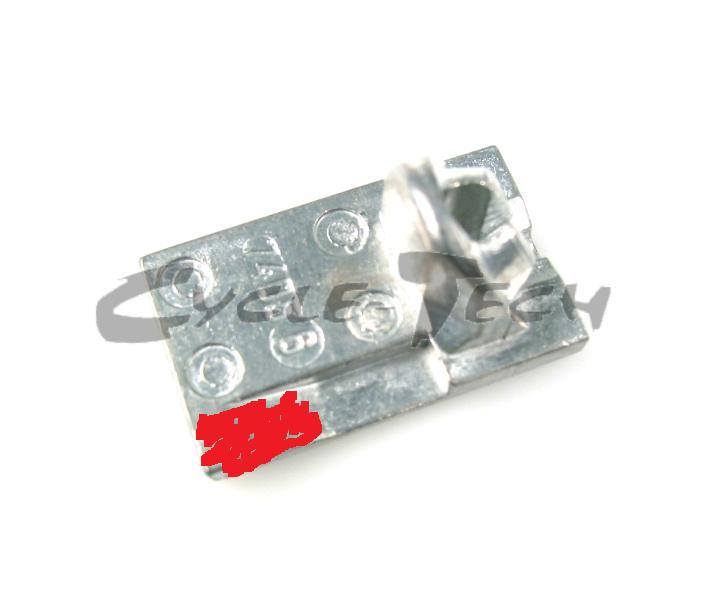

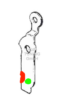

Jetzt gibt es 2 Varianten für euch! Falls ihr einen Dell'Orto habt , solltet ihr den halb runden Kreis runter schleifen. Aber falls ihr einen anderen habt und dieser einen Loch hat , solltet ihr das Loch erweitern. Jetzt schleift mal den Halbkrei 2mm runter bzw. öffnet das Loch um 2mm. (Rot= HalbKreis Grün=Loch)
Dass hat folgenden Sinn; Mehr Luft = Mehr km/h, wenn ihr den Chokeschieber drinnen habt deckt der Schieber das Loch zu und es kommt weniger Luft rein also weniger Speed.
Dann solltet ihr mal messen wie schnell das Mofa fährt wenn ihr den Chocke drinnen habt. Wenn er längsamer als 25 fährt , dann solltet ihr das Loch ein bisschen erweitern, falls das Mofa schneller als 38 km/h fährt solltet ihr mit Alu-Spachtel versuchen dass Loch einbisschen zuverkleinern. Ansonsten solltet ihr einen neuen Kaufen. ^^
