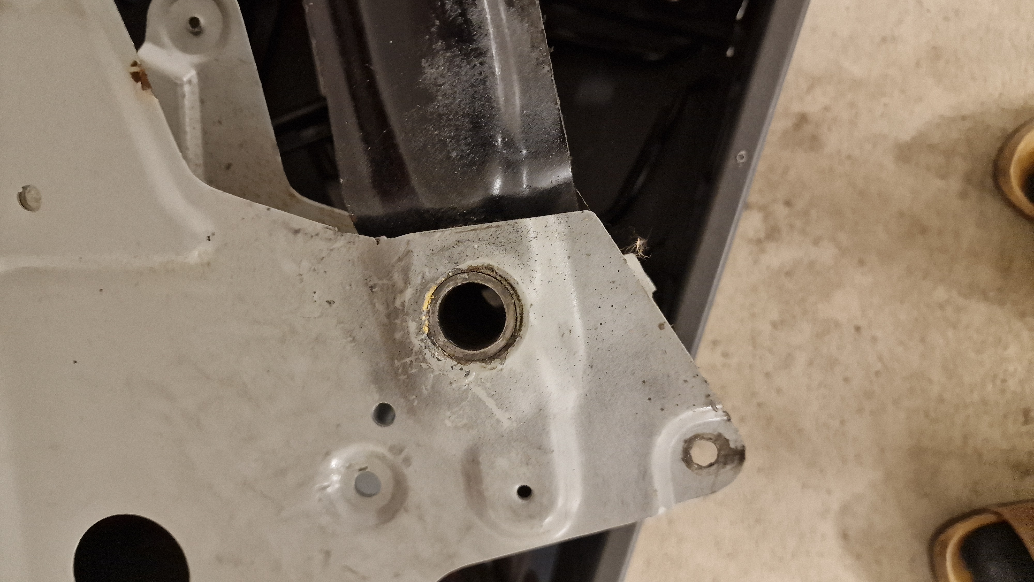

Mein Sohn und ich haben für ihn sein erstes Puch Maxi S gekauft.
Generell ist es in einem sehr guten Zustand.

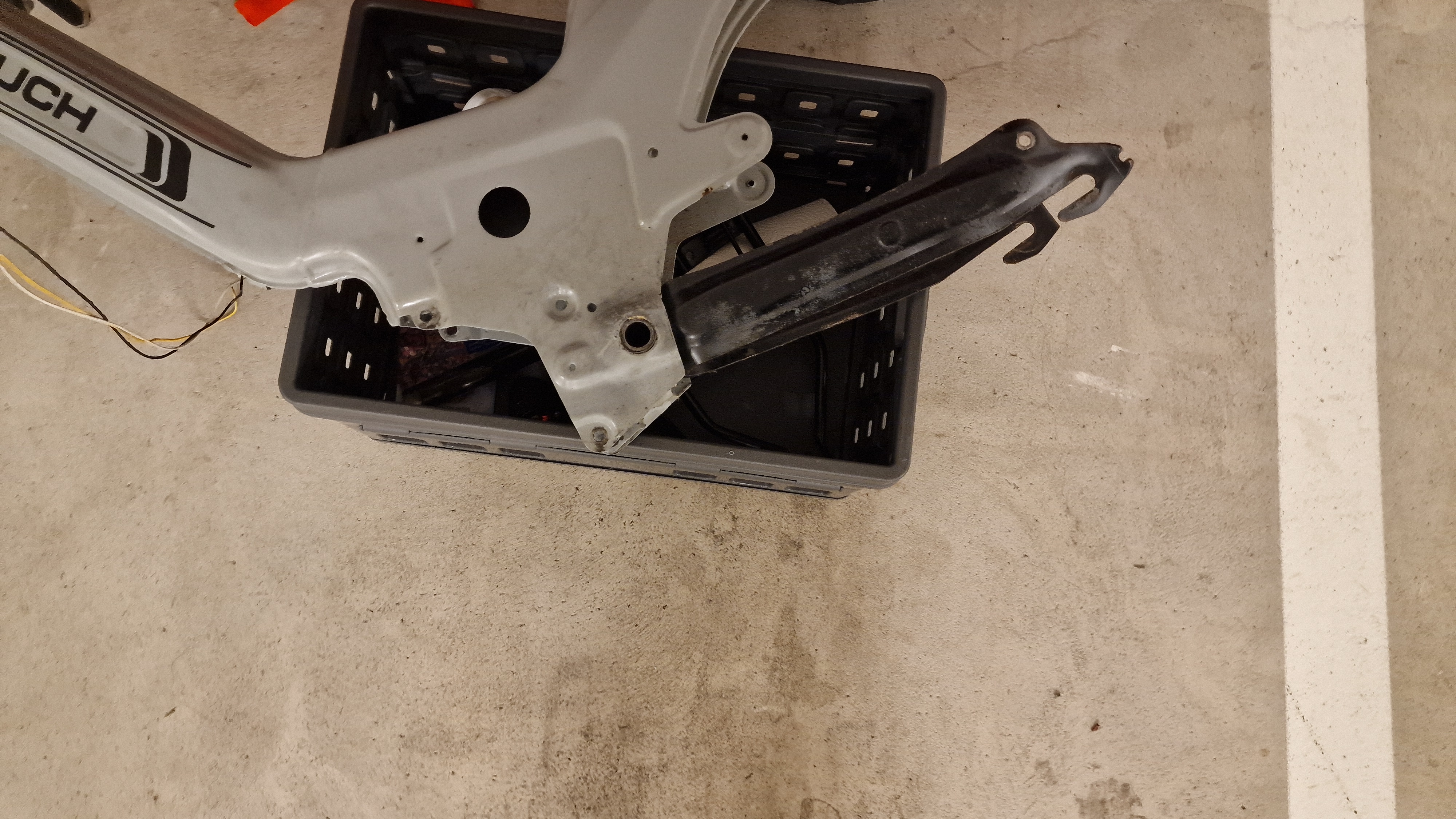

Allerdings haben wir gestern festgestellt, dass einer der Vorbesitzer wohl die Auspuffhalterung auf der linken Seite abgeflext hat (s. Bilder anbei).
Kennt das Problem jemand und hast das vielleicht jemand schon mal repariert?
Was für eine andere Möglichkeit gibt es, den Auspuff zu befestigen?
Vielen Dank für eure Hilfe.
Andreas

Mit einer Distanzhülse über die Schwinge montieren. Klar wäre, eine Originale Auspuff Halterung anzuschweissen besser. Aber find so eine zuerst. Echt eine sehr Dumme Sache. Hoffe jemand bringt noch einen besseren Vorschlag :D Hatte ich so selber noch nie.
Mfg
Re: Puch Maxi S Auspuffhalterung
Ohje...
Da musst du schweissen... schliesslich führt die tretachse dort auch durch mit der Lagerhülse.
Und die ganze schwinge hängt da ja innen auch dran.
Aber wenn du bitz suchst findest du sicher nen günstigen defekten rahmen wo der Tank durchgerostet ist oder so.

Schweissen wäre kein Problem und wenn das ganze nicht original aussieht wäre es auch kein Problem.
Ich hab mir vorgestellt, das wir ein stück Rohr draufschweissen mit den entsprechenden Abmessungen aussen (Kettenführung) und innen (Tretlagerbuchse) und daran ein entsprechendes Blech dranschweissen für die Auspuffhalterung.

Sehr gute Idee, wen Du keine Originale Halterung findest :) Bedenke aber, das Trettlagerachse frei bleibt. Da die Trettwelle mit Pedalen noch dran kommt. Wünsche gutes gelingen bei dem Projekt :D
