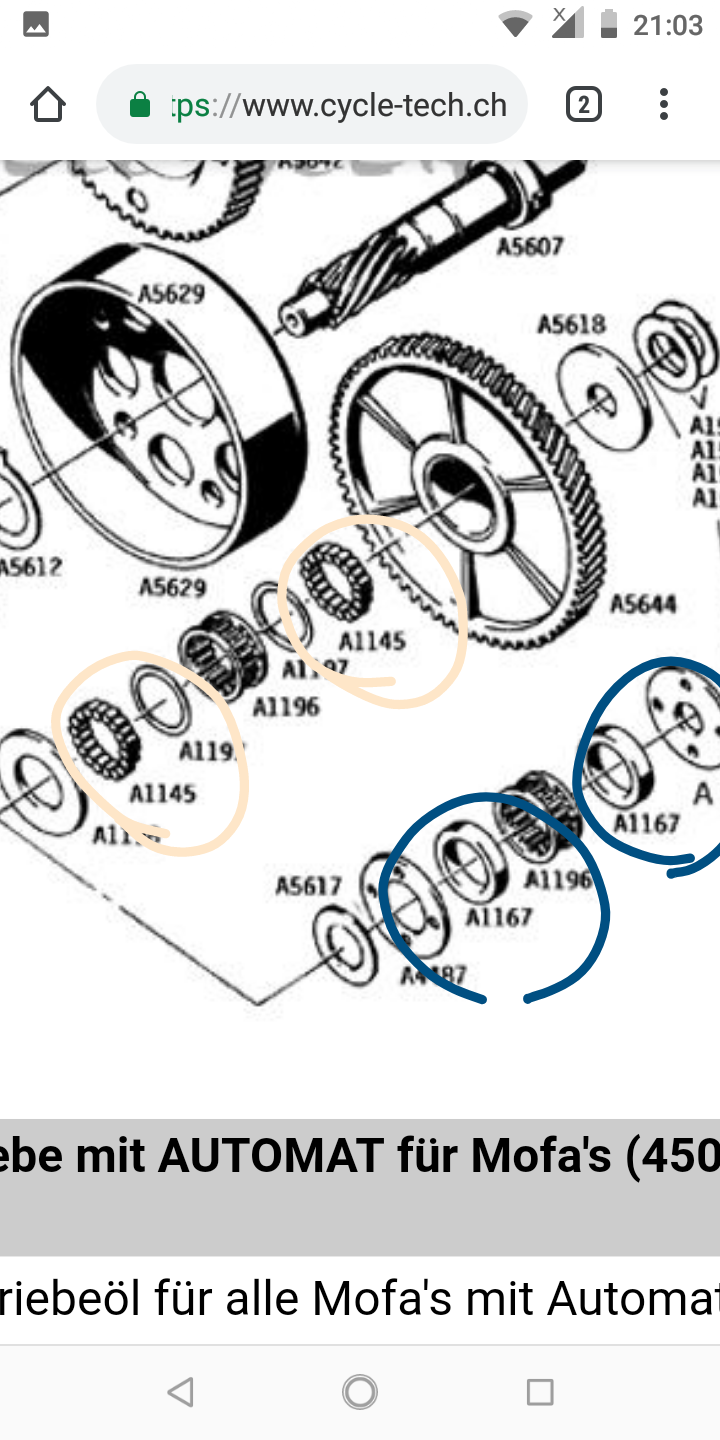

Ja und nein.
Beim Gehäuse ist die Zylinder Bohrung, Gewinde-bolzen und Flächengrösse ganz anders.
Das Getriebe ist identisch mit (Beige eingekreist) ,aber die Sachs ABL hatten zum Teil Bronze Büchsen drin.
Ab welchem Jahr beim ABL die Zylinderrollen wie bei AB drin waren ,kann ich dir nicht sagen.

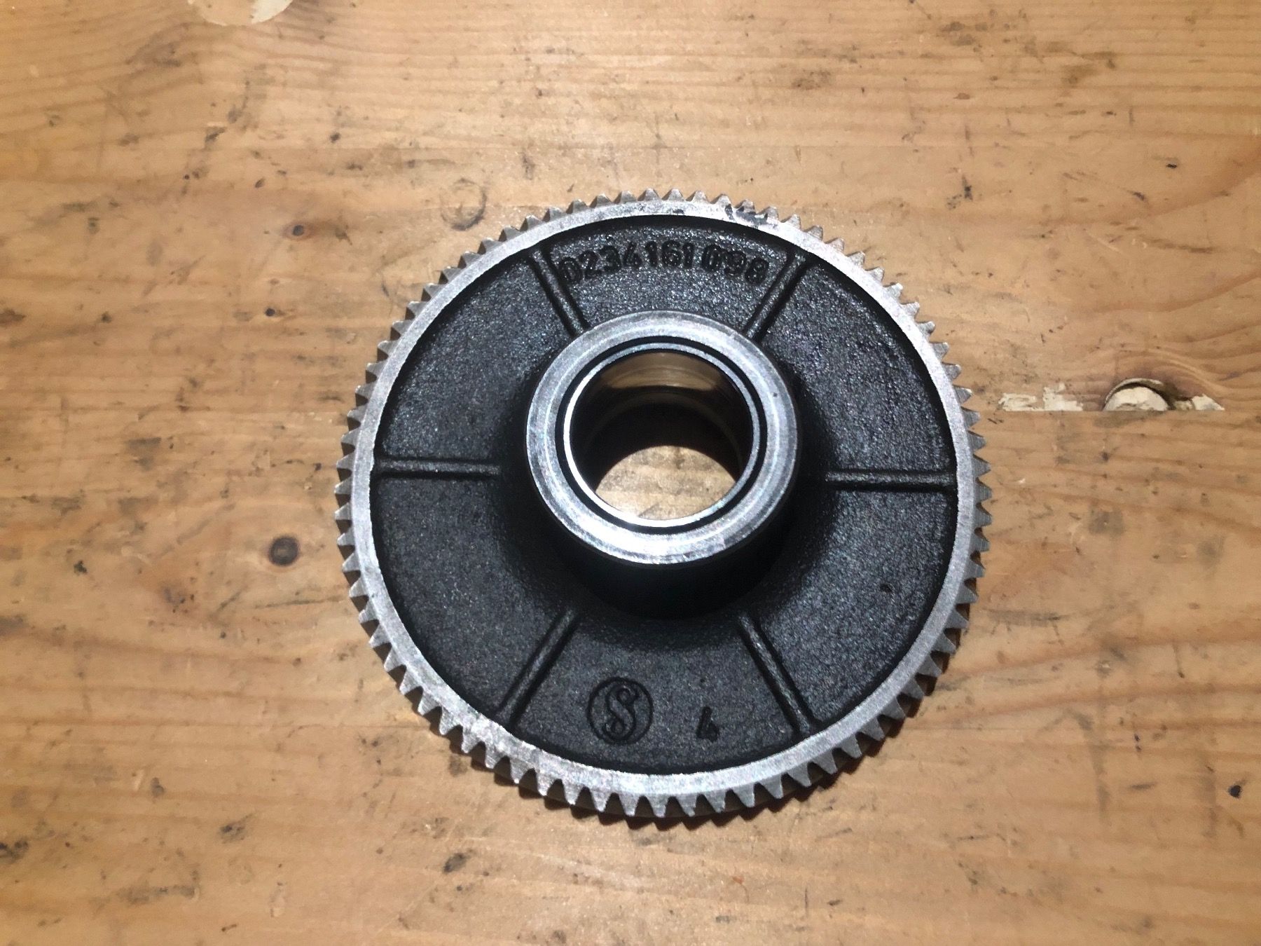

Es gab sogar noch eine dritte Variante mit Zylinderrollenlager-Freilauf.
Anzahl Zähne: 75 Zähne
Ø innen: ca. 19.5 mm
Ø innen: 27 mm

Danke für eure Antworten. Habe ein Zylinderrollenlager-Freilauf Zahnrad, und wollte dieses einbauen. Da mir der Klemmkörper und Walzenlager fehlten. Das ganze Packet wahr irgendwie 2mm länger als das Original. Wodurch der Kupplungskorb am Gehäuse schleift. Werde ein neuen Klemmkörper bestellen und alles Original wie beim AB einbauen.
