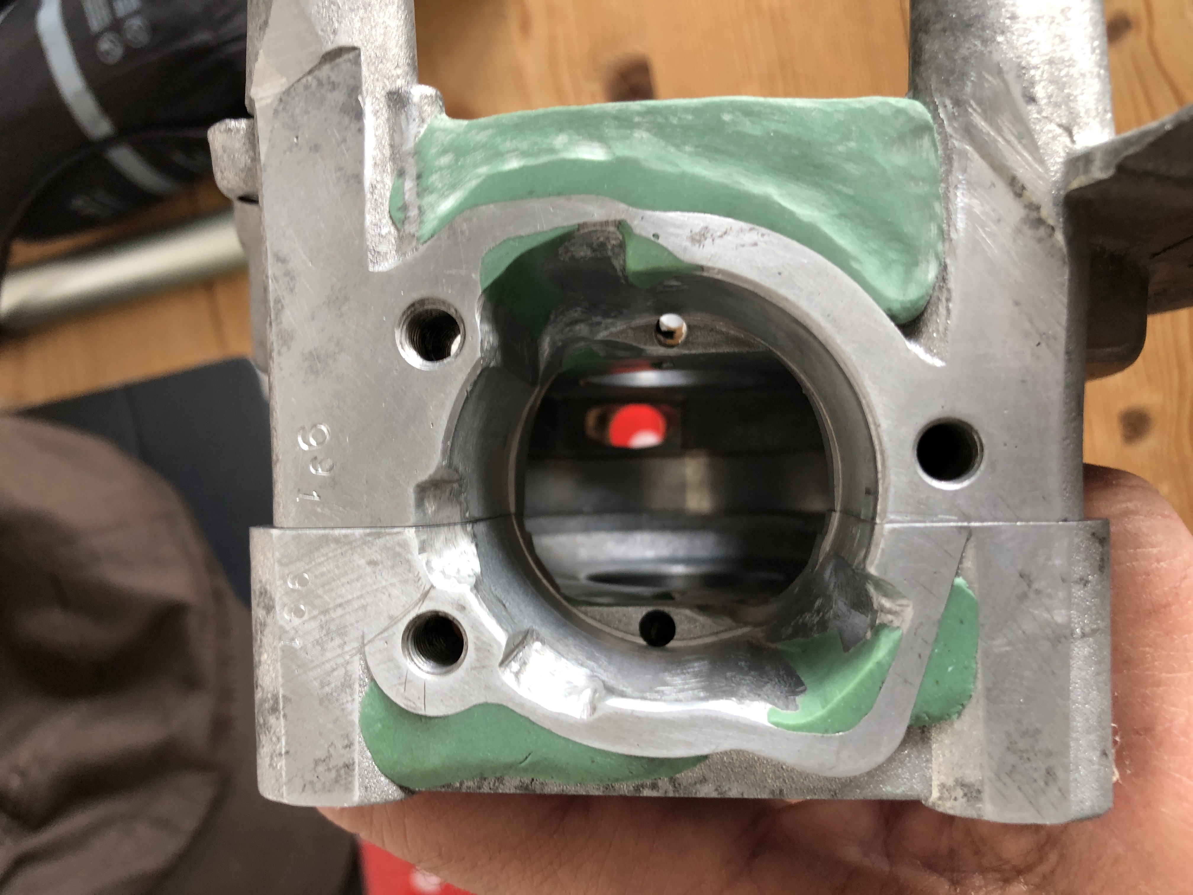

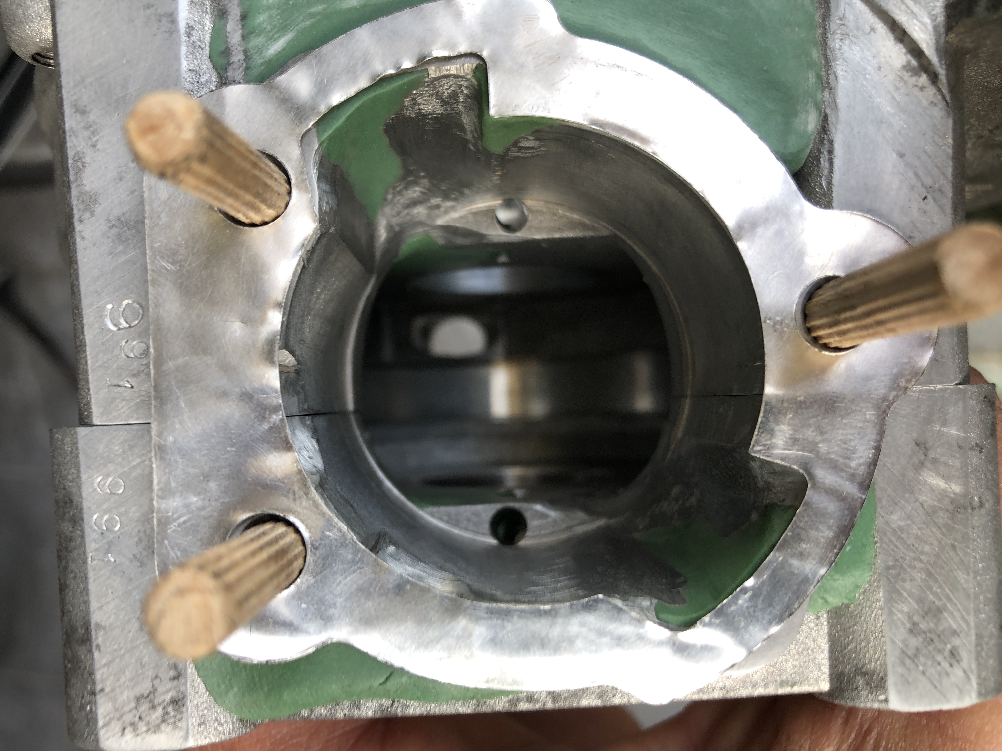

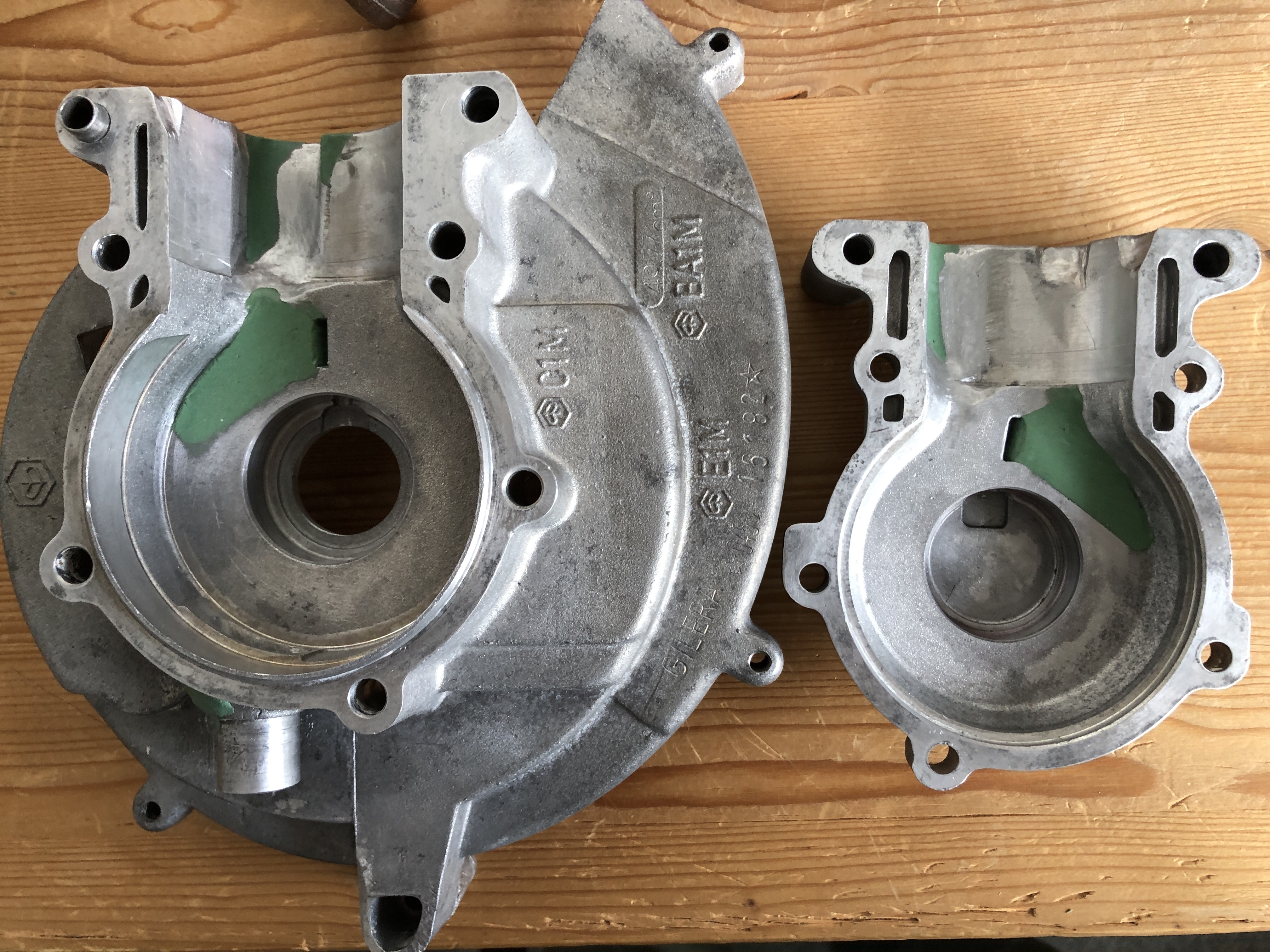

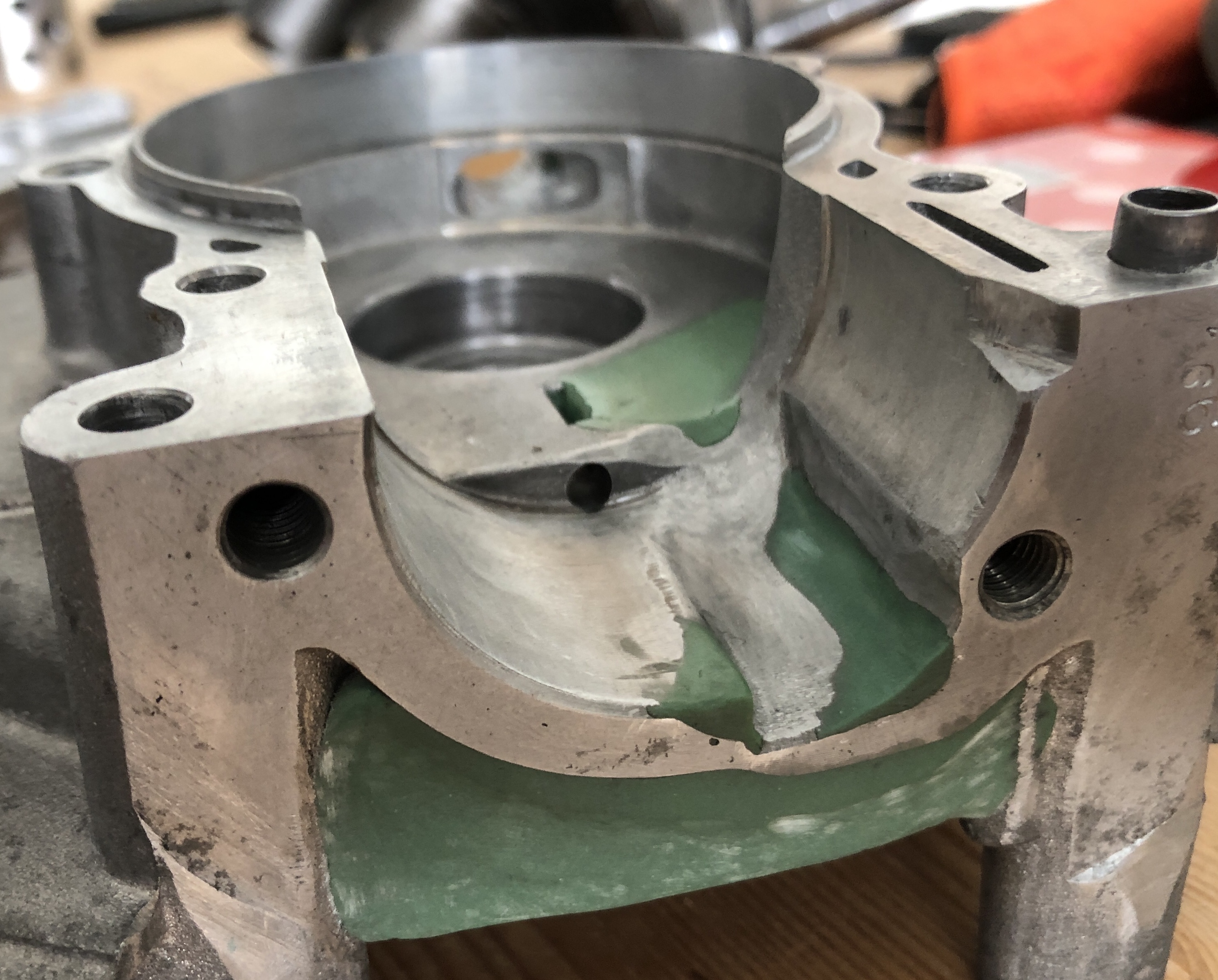

1. GEHÄUSE

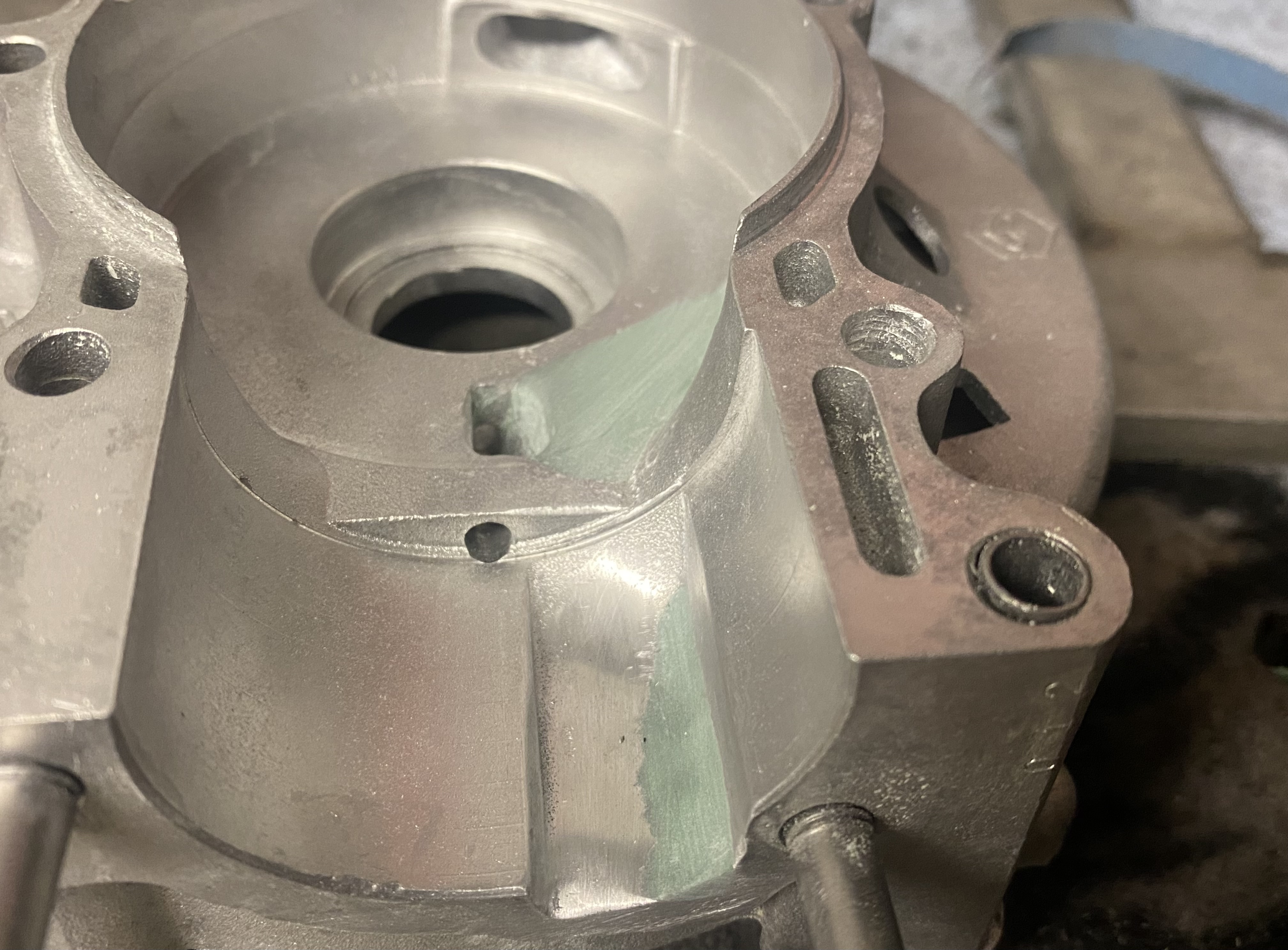

Ich hab ein Original-Gehäuse genommen, der schon x Mal in seinem Leben bearbeitet wurde, und zu nichts mehr passt… Ein Wegwerf-Gehöuse… sogar mit schweiss-geflickten aber trotzdem undichten Einlassstutzen.
Somit mit viel Spachtel- und Schleif-Arbeit wieder brauchbar gemacht ungepadt. Die Lager-Schmierfahnen zwecks Vorverdichtung auch zugespachtelt.

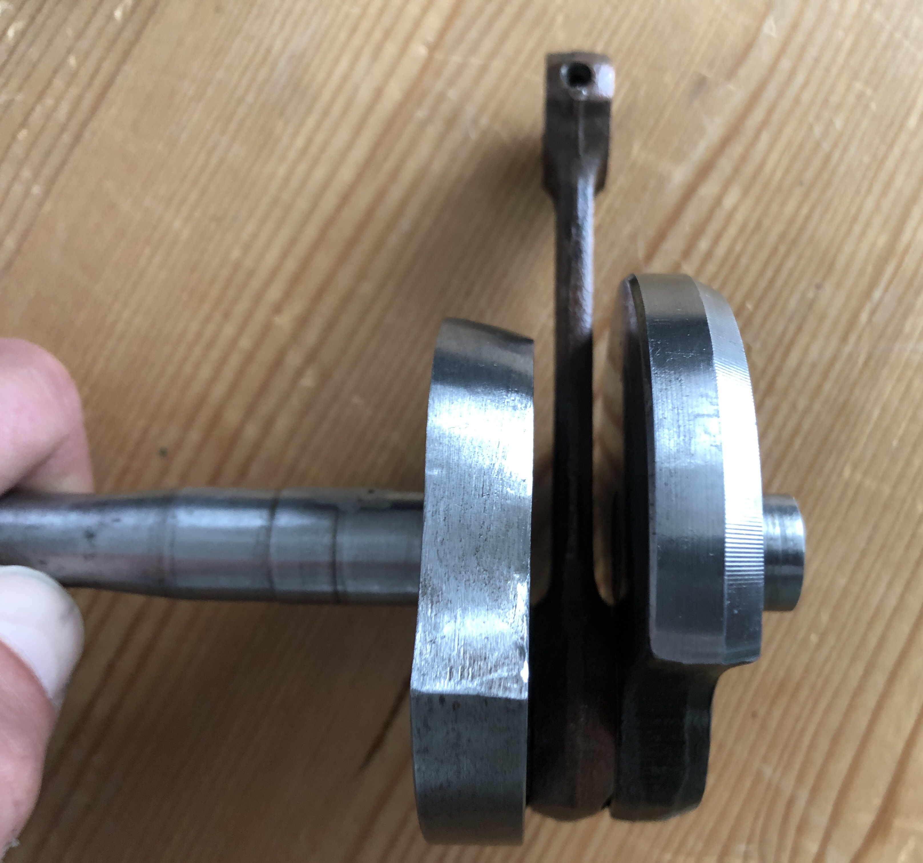

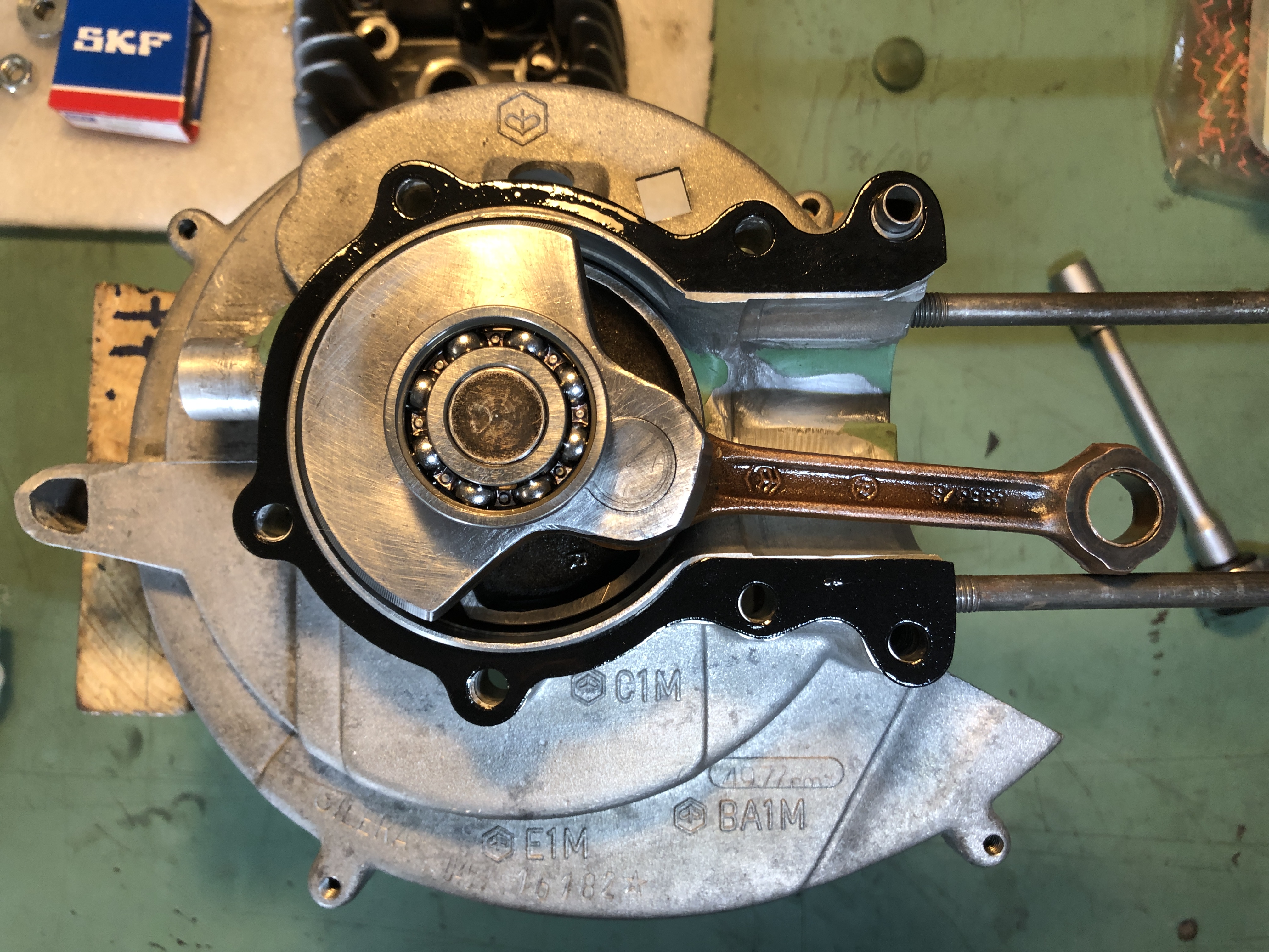

2. WELLE
Man nehme…. eine originale Welle und erweitert Ein und Auslass. Zudem den Einlassbereich angewinkelt und glatt gezogen. Originlwellen sind so gut, auch nach 40 Jahren total fit. Einziges Manko, der Pleuel ist nicht so schnittig, aber da lieber nix ändern wegen der Belastung.
Hab schon mal die Einlasszeiten gemessen, gepaart mit dem Gehöuse: 128 vOT / 66 nOT, total 194. Das reicht, 66 sind schon an der Grenze, gut für hohe Drehzahlen aber beginnt auszupumpen im unteren Bereich, schätze ich.

Hab das mit den Schmierfahnen auch gemacht... Vorverdichtung ist alles
Nur leider konnte ich den Motor nur auf dem Probe Prüfstand laufen lassen und nicht auf der Strasse testen.. sehr agresive..
128/66 ist für den DR.. naja.. 6 Grad verkehrt..134/60 wäre perfekt.. aber ansetzten kann man ja nicht..was weg ist ist weg..
Aber wird interesant .. bin auf das Ergbniss auf der Stasse gespannt..

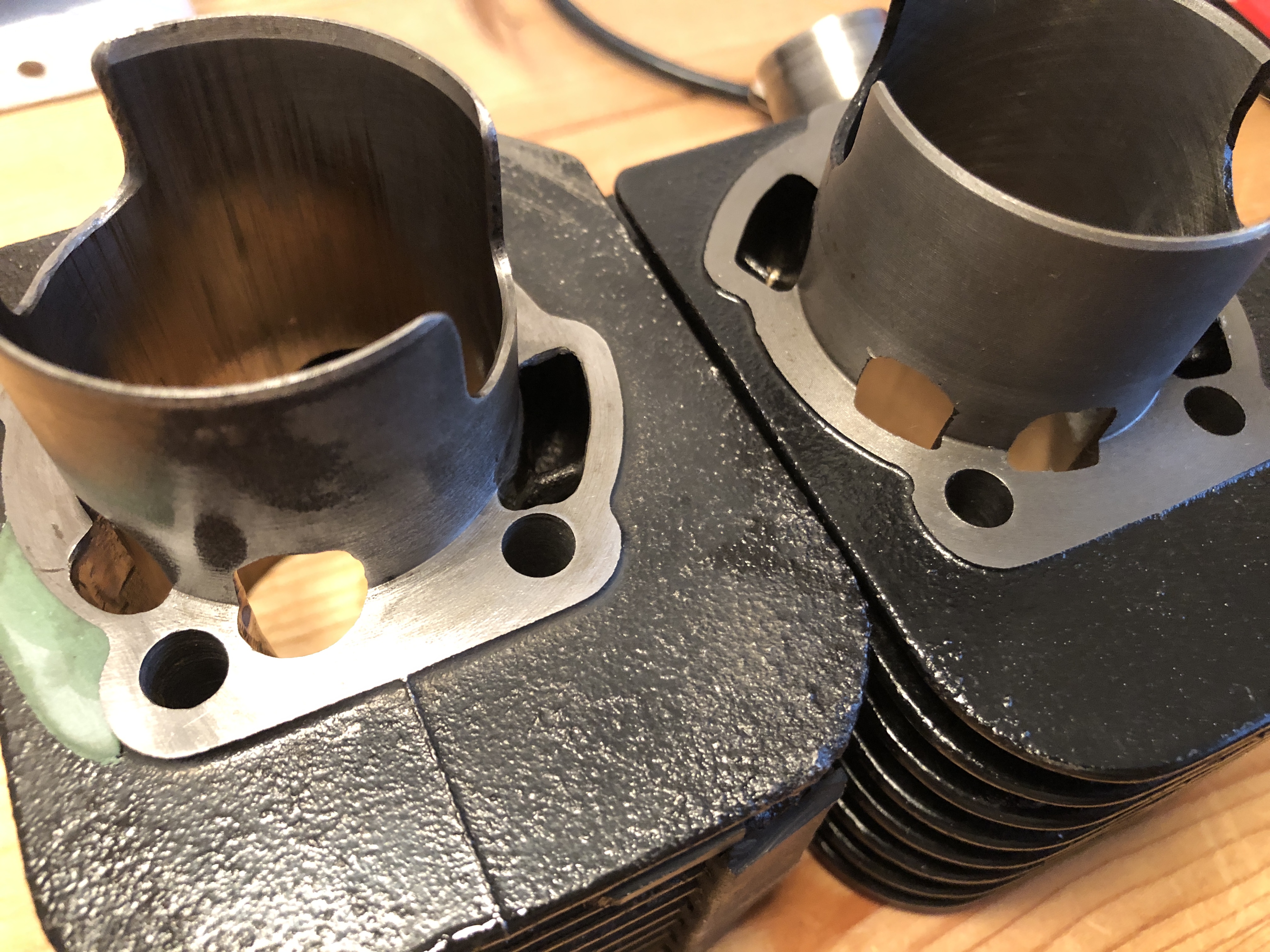

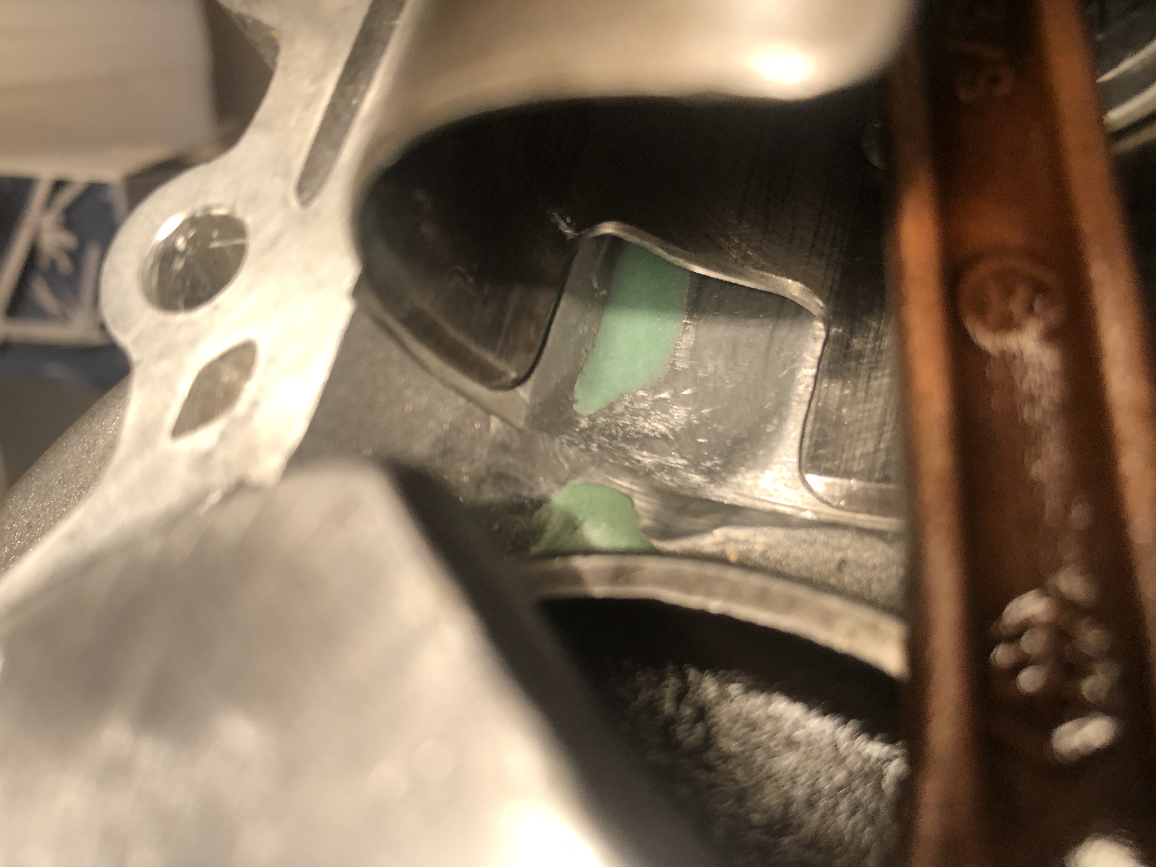

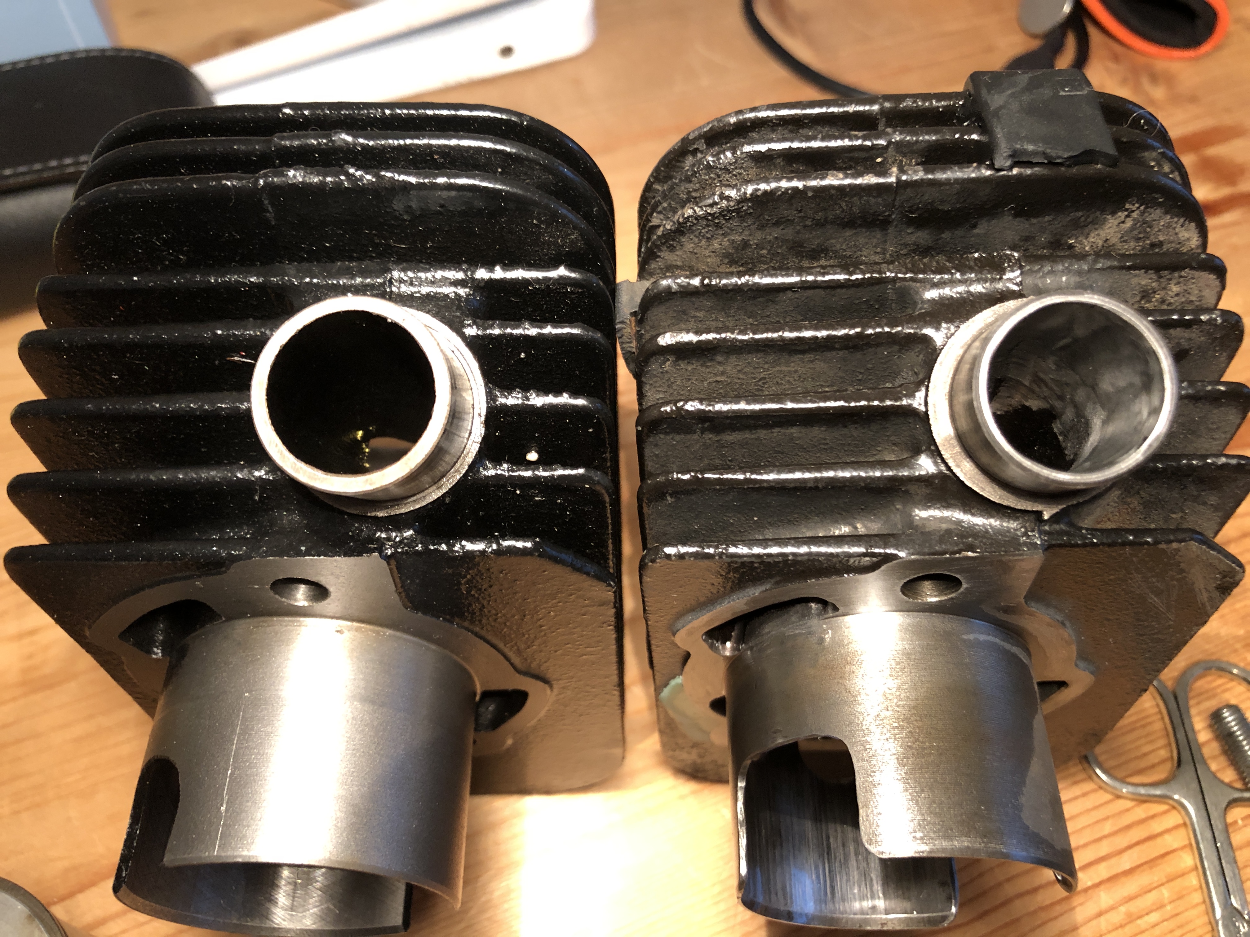

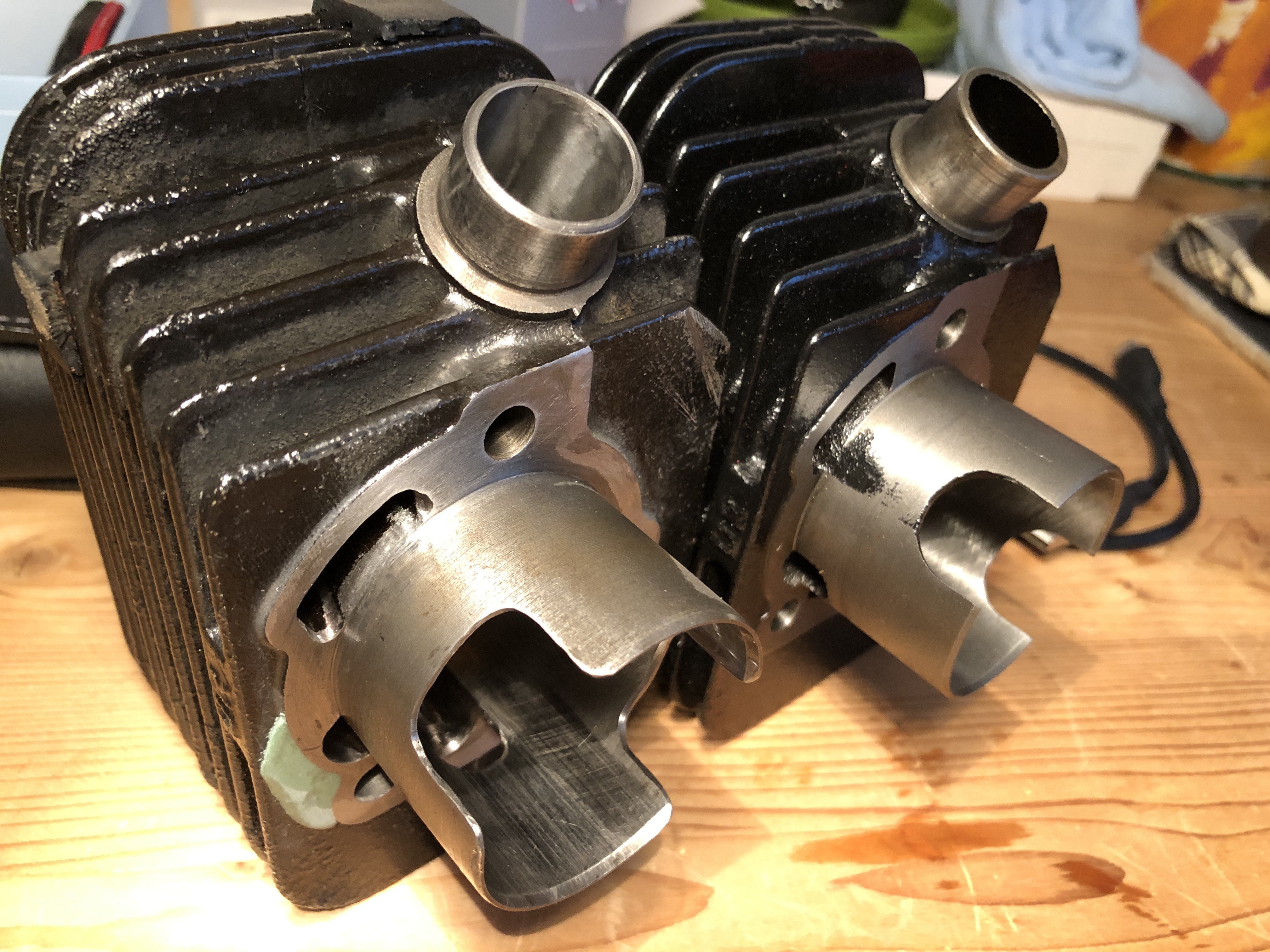

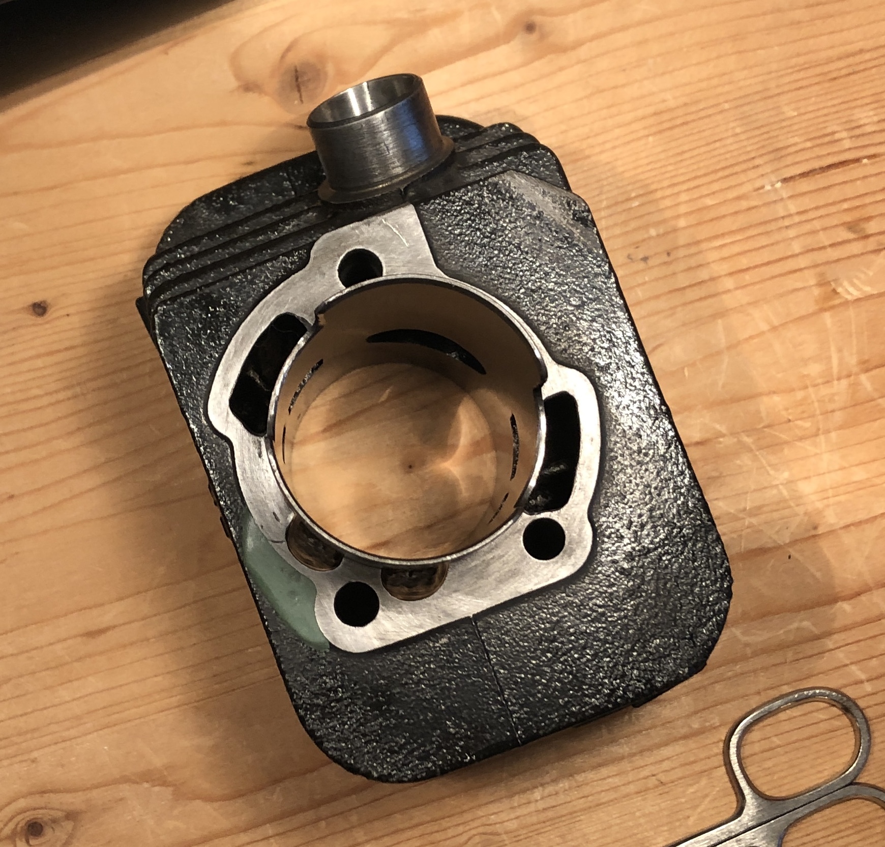

3. ZYLINDER

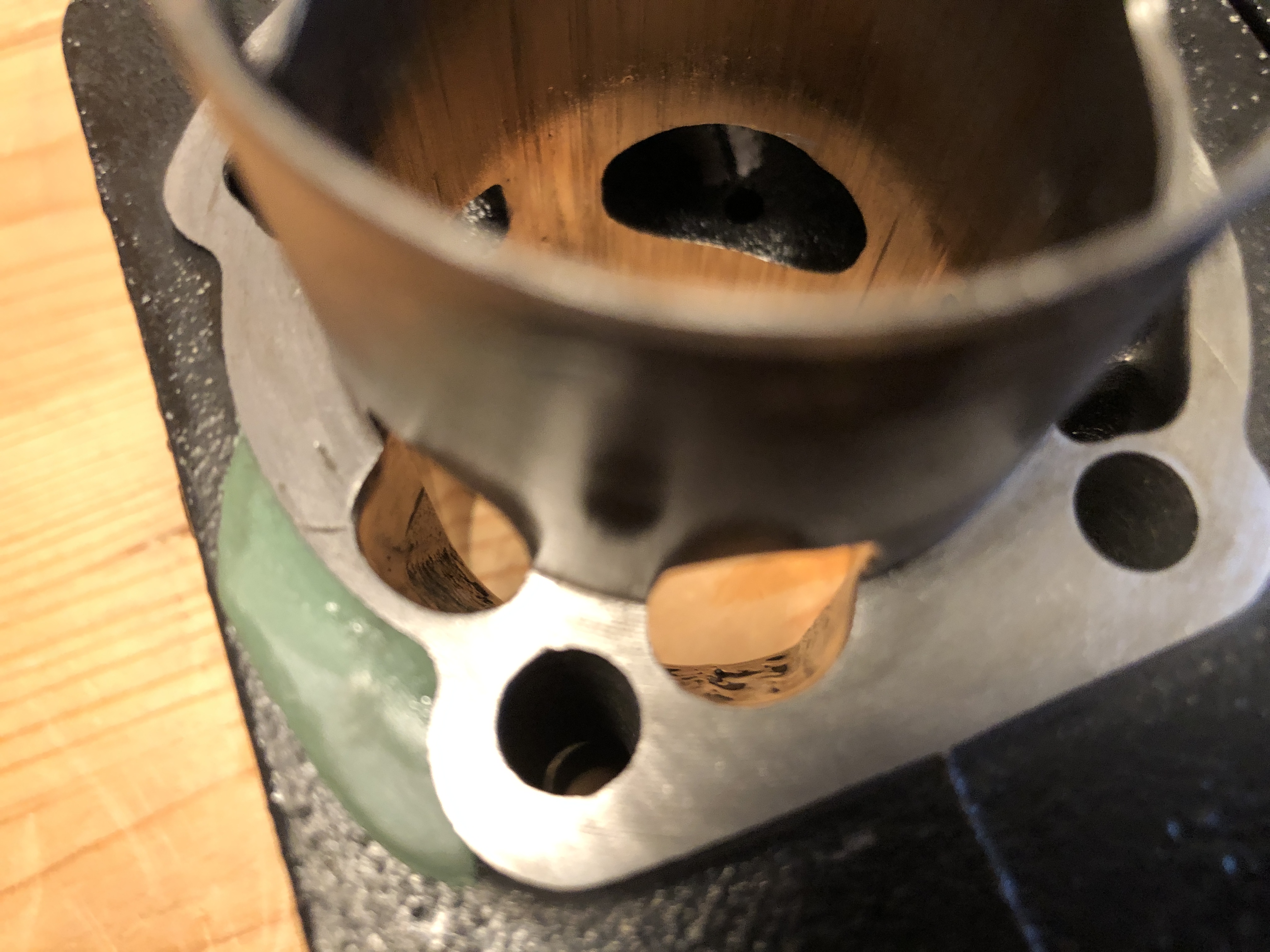

Ich werde ein DR 43 mm mit verbreiteten sekunäre ÜK montieren, Steutezeiten sind noch Ori, sind nur breiter, rundum etwas gespachtelt zur Abdichtung. Gehöuse ist dementsprechend angepasst.
Und..as usual…
Zylinderhemdöffnungen verbreiteitet, Ausgang etwas verbreitet und poliert, ÜK Eingänge leicht gefräst um jegliche Stolperstellen zu eliminieren.
Ich habe auch ein zeited Original DR 43, so kann man in den Fotos gut vergleichen.
Und..as usual…

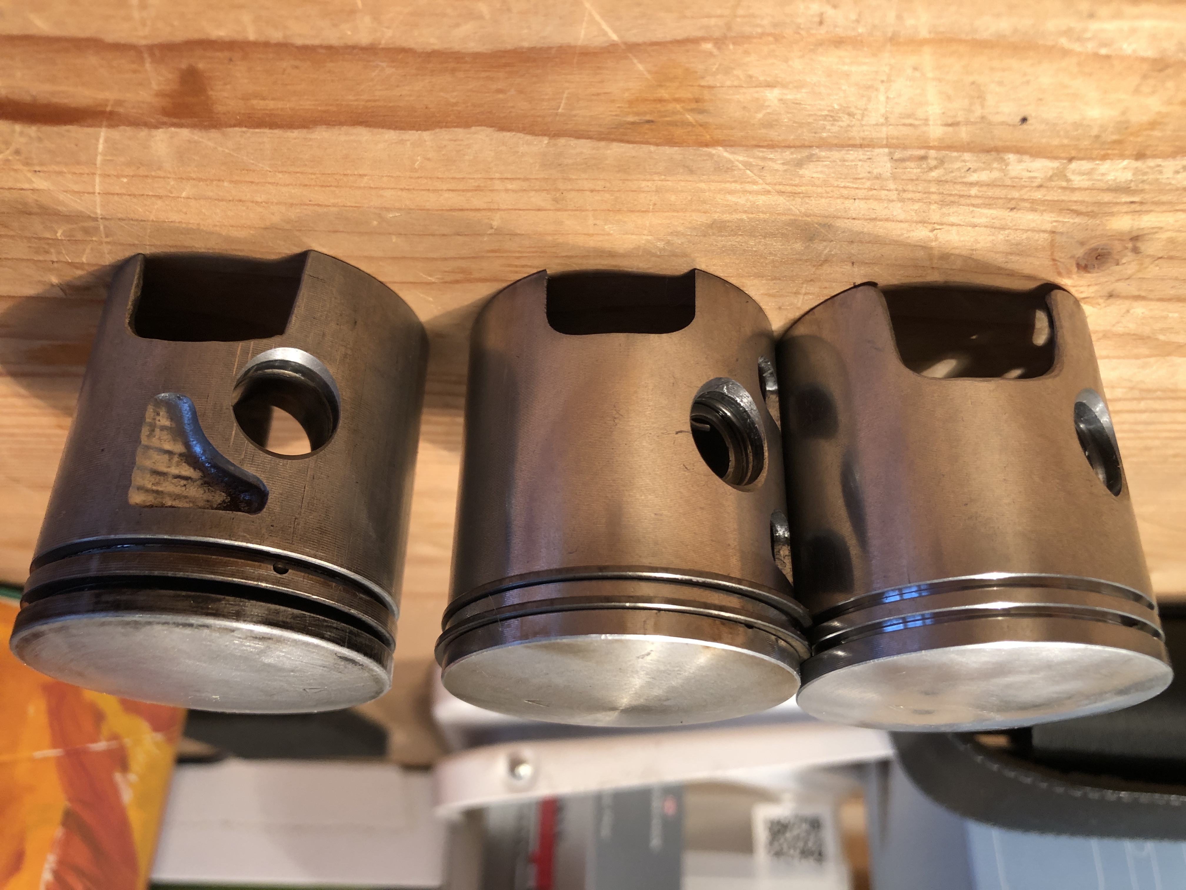

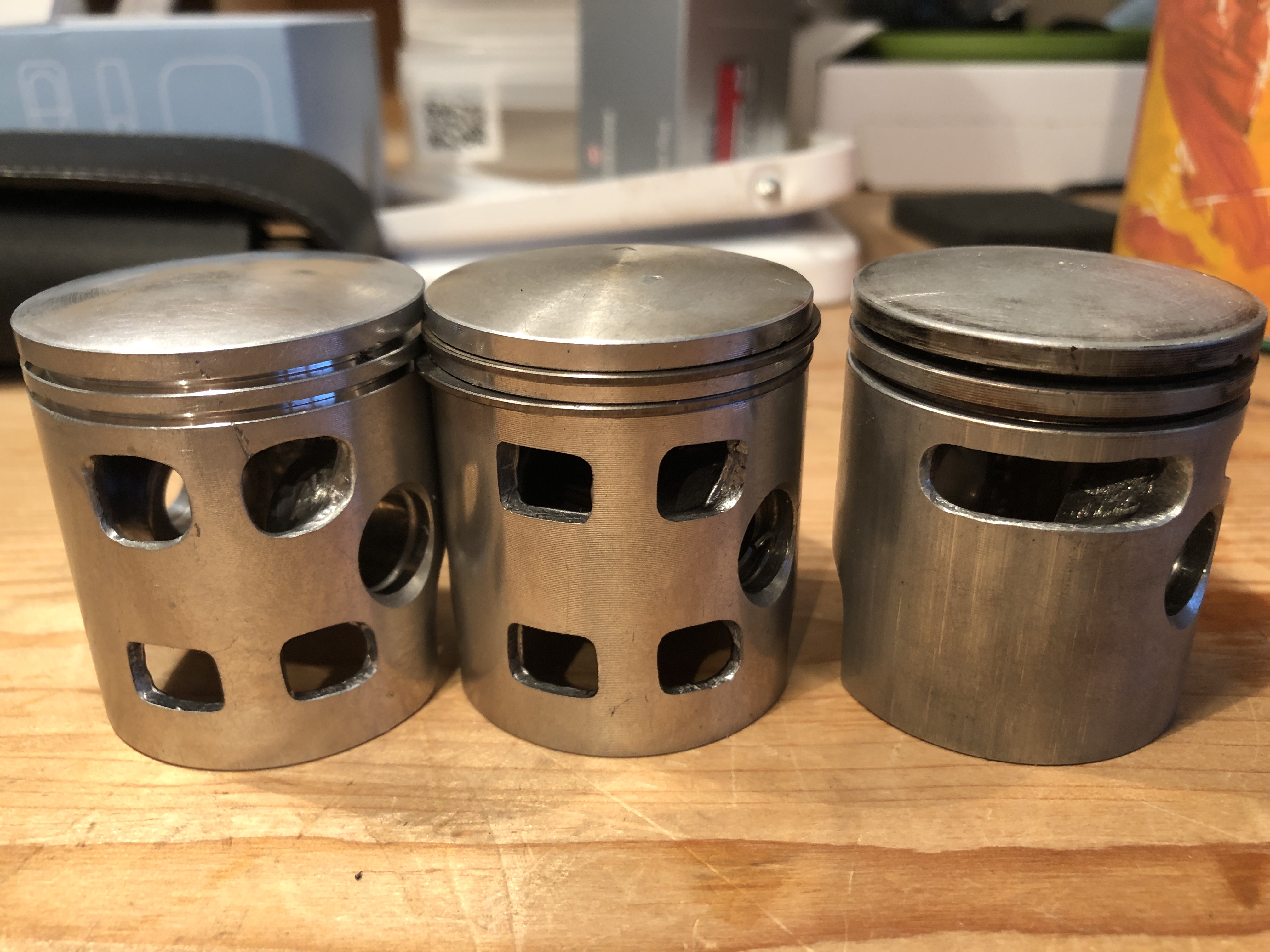

4. KOLBEN

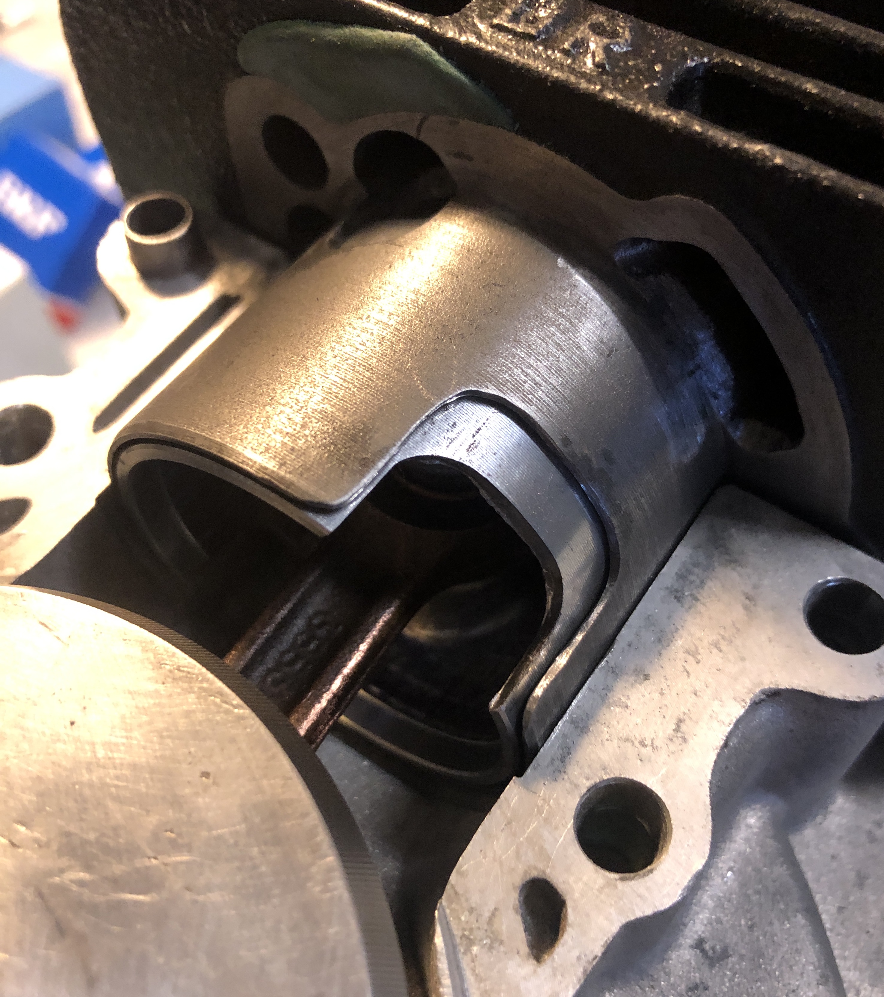

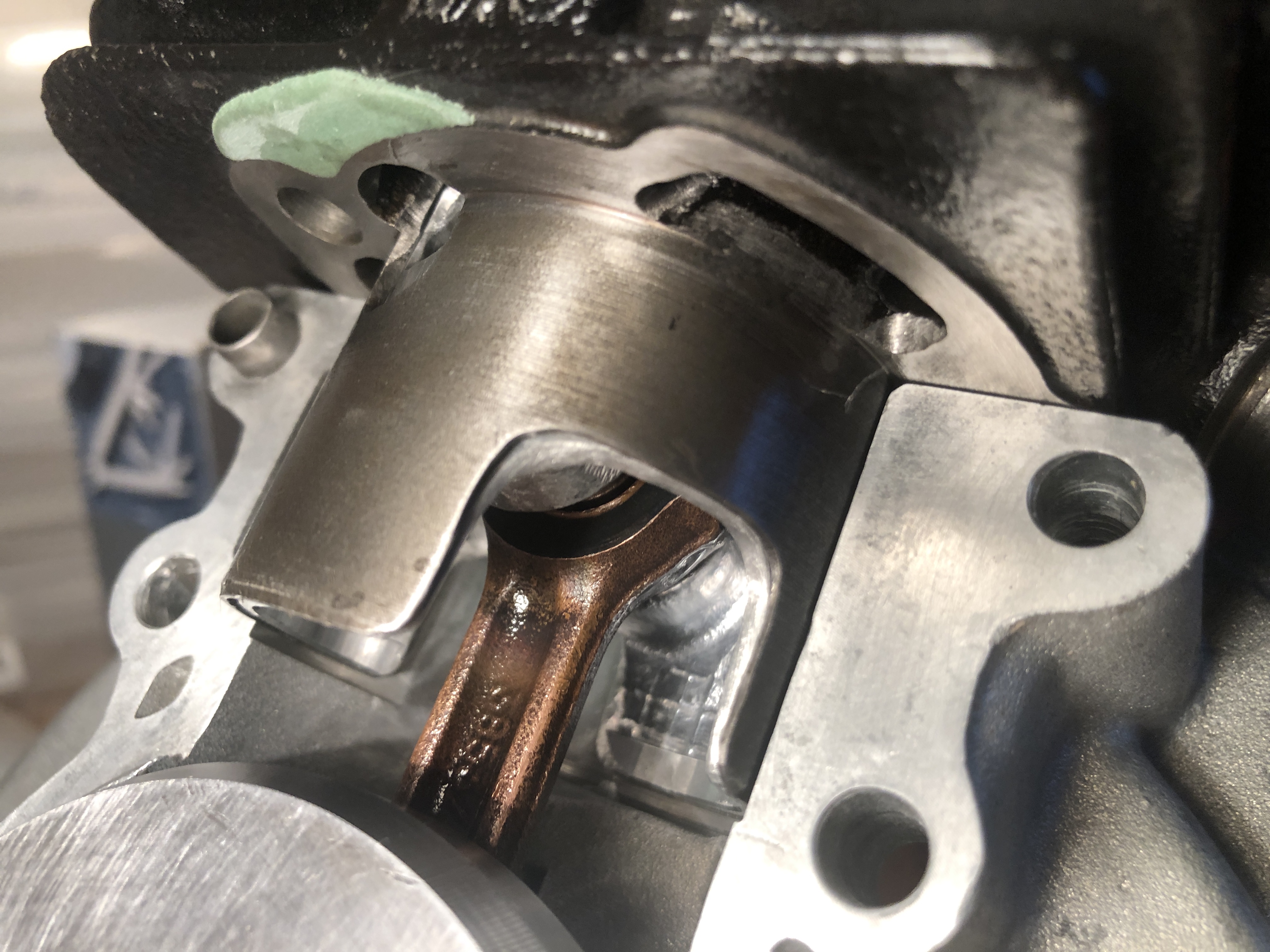

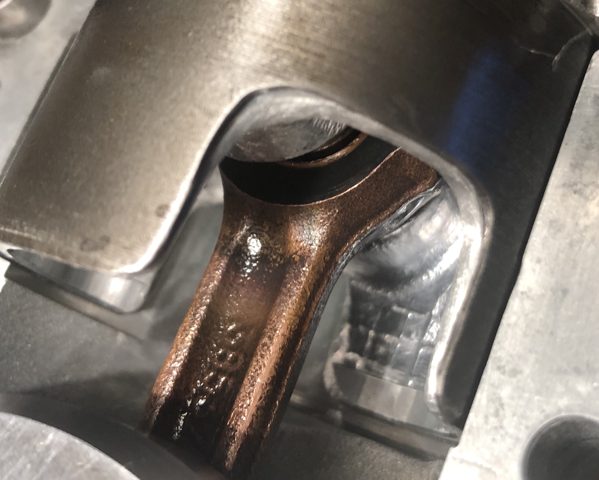

Weiter gehts. Es kommt ein DR Kolben rein. Angepasst habe ich die untere Öffnungen an die vom Zylinderhemd. Und die oberen ÜK Löcher etwas erweitert, und auch die Kanten drinnen gerundet, ja, original ist es kantig hinter den Öffnungen, was für den Fluss kakke ist.
Auch da habe ich ein DR Ori Kolben daneben fotografiert und ein Poli Kolben, den ich beim DR vorher drin hatte.
Ich habe inzwischen auch eine These zum Nutzen der unteren Löcher: wenn der Kolben bei UT wieder steigt könnte ein kleiner Unterdruck in den sek. ÜK entstehen, der dann eingeschlossen bleibt. Diese Löcher öffnen die ÜK wenn der Kolben bei OT ist, nehme den Unterdruck weg und bilden gar einen kleinen Überdruck der dann wieder nützlich ist, wenn die richtigen Löcher wieder öffnen.

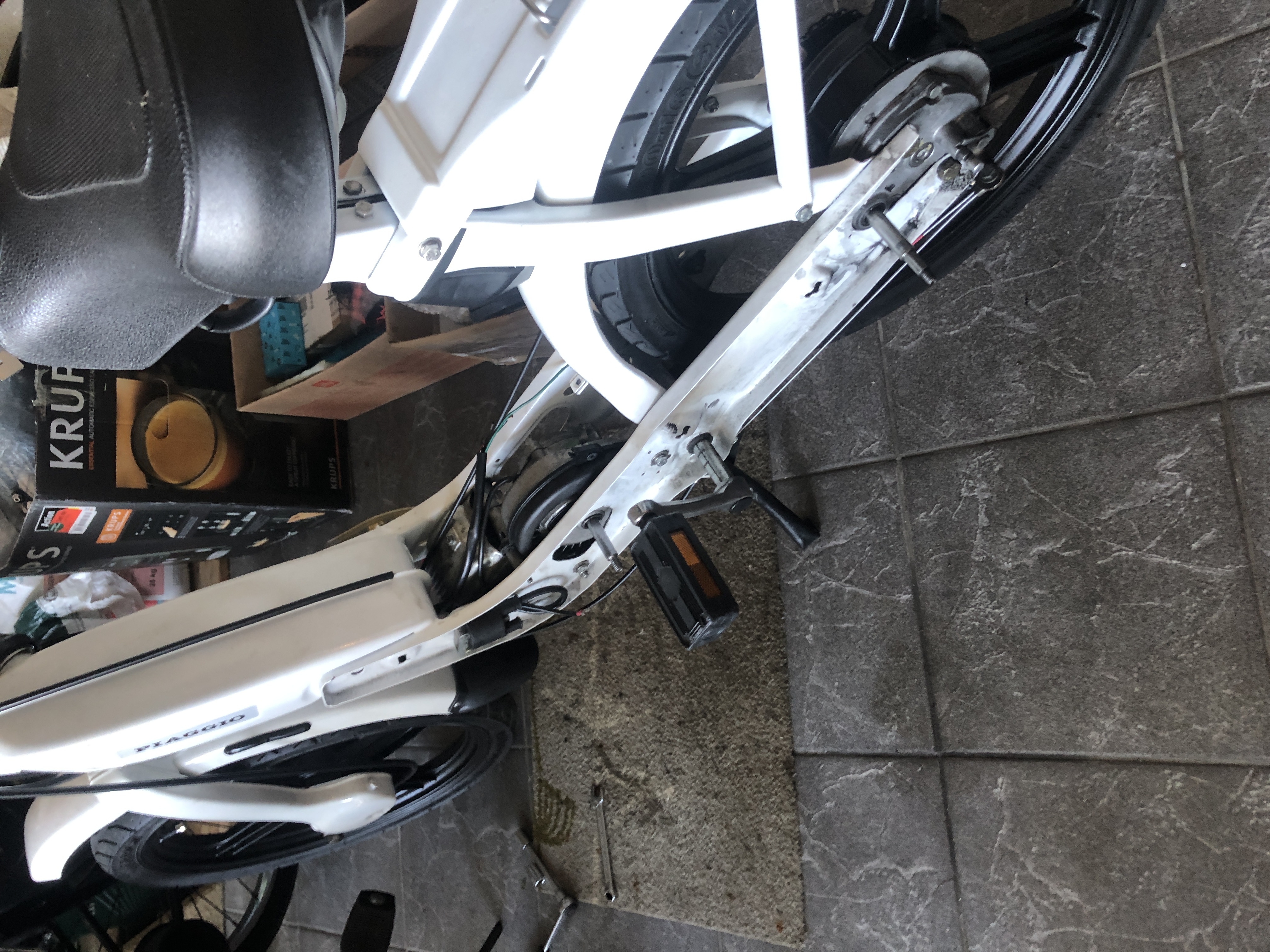

So das war, Motor gerade fertig gabaut, und schon drauf, Mofa fast fertig. Steuerzeiten sind:
ES 128/66
ÜK 116
AS 170
SETUP alltagstauglich:
Vergaser 13/13 (leider fehlt mir gerade, hab meine alle schon auf anderen Ciao verbaut), Düse 70-74, mit Venturi, Kerze 7.

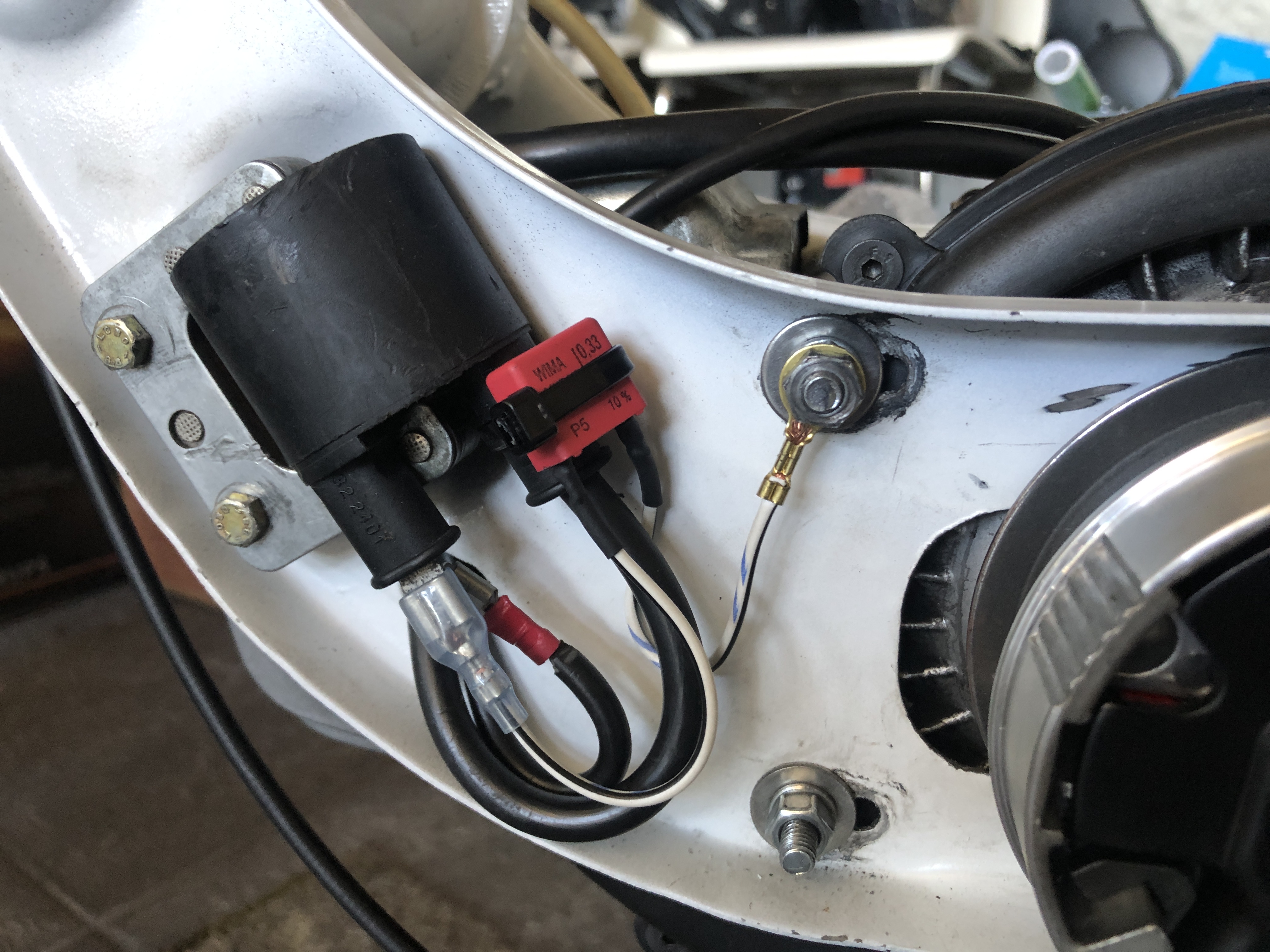

Zündung 0.4mm (sprich 22 Grad vor OT, mit Dünnpapier nachgemessen), externer Kondensator, leichter ori Polrad.
Rillenradlager vorne, Dreieckradlager aus Vollen hinten, Reifen 2-1/2 (muss ich noch tauschen), Polini Bremsbelge vorne (die besten mMn, muss man aber zurückschleifen da 1-2 mm zu gross).
Vario Multivar, CNC Wandlerscheiben 90 mit geschliffener Anschlag, Getriebe ist 12/1, Ori Gegendruckfeder damit leichter Gewichte 4-6 g (allgemein: etwas schwerere Gewichte machen das Mofa viel alltagstauglicher, es wird eine Art Zwischending zwischen Mono und Vario: niedertouriger-ruhiger-leiser bei tieferen Speed, Vorderrad hebt nicht mehr ab, Top speed unverändert).
Auf der Teststrecke erwarte ich bis 70kmh mit einem Gian.Power, über 80 mit Reso (der mebenbei gut schallgedämpft wird falls es drauf bleibt).
Werde dann die Ergebnisse posten.

Hi LRZLRZ hat geschrieben: ↑Do 22. Jun 2023, 11:05 1. GEHÄUSE

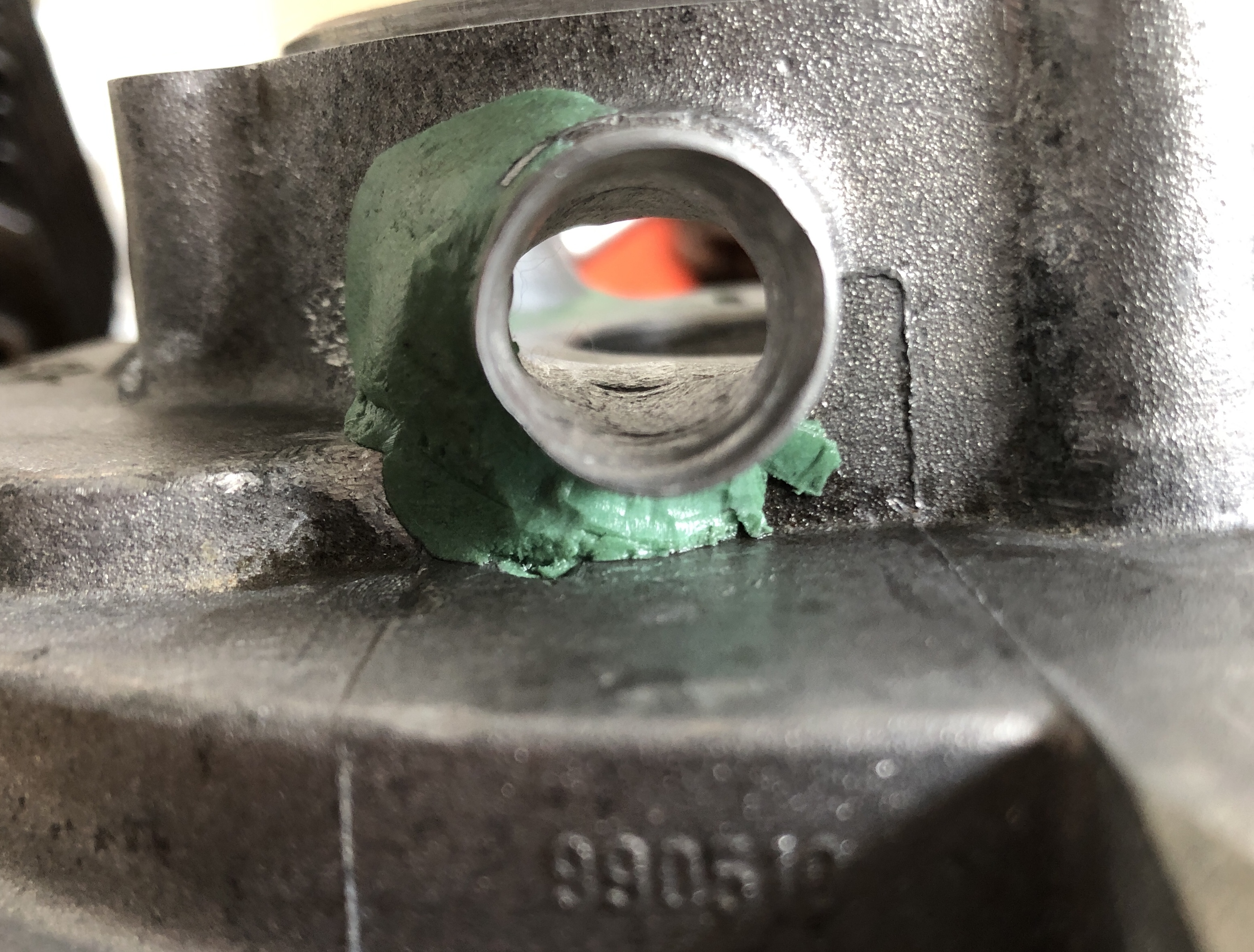

Hast du die Überströme mit weicon epoxi kitt gefüllt?
Wenn ja hält das zeug gut auf dem alu?
Habe heute meine überströme auch damit gefüllt aber gefühlt hielt die knete nicht gut am gehäuse trotz anrauen kleine löcher gemacht und mit bremsenreiniger gereinigt.
Re: CIAO Motor mit DR 43mm Aufbereitung
Hi Daniel,
Komisch, bei mir hält es super…
Weicon ist ein 2 Komponenten Epoxy Kitt.
Man muss ein gelbes und ein blaues Teil mischen.
Der Kitt wird dann grün….

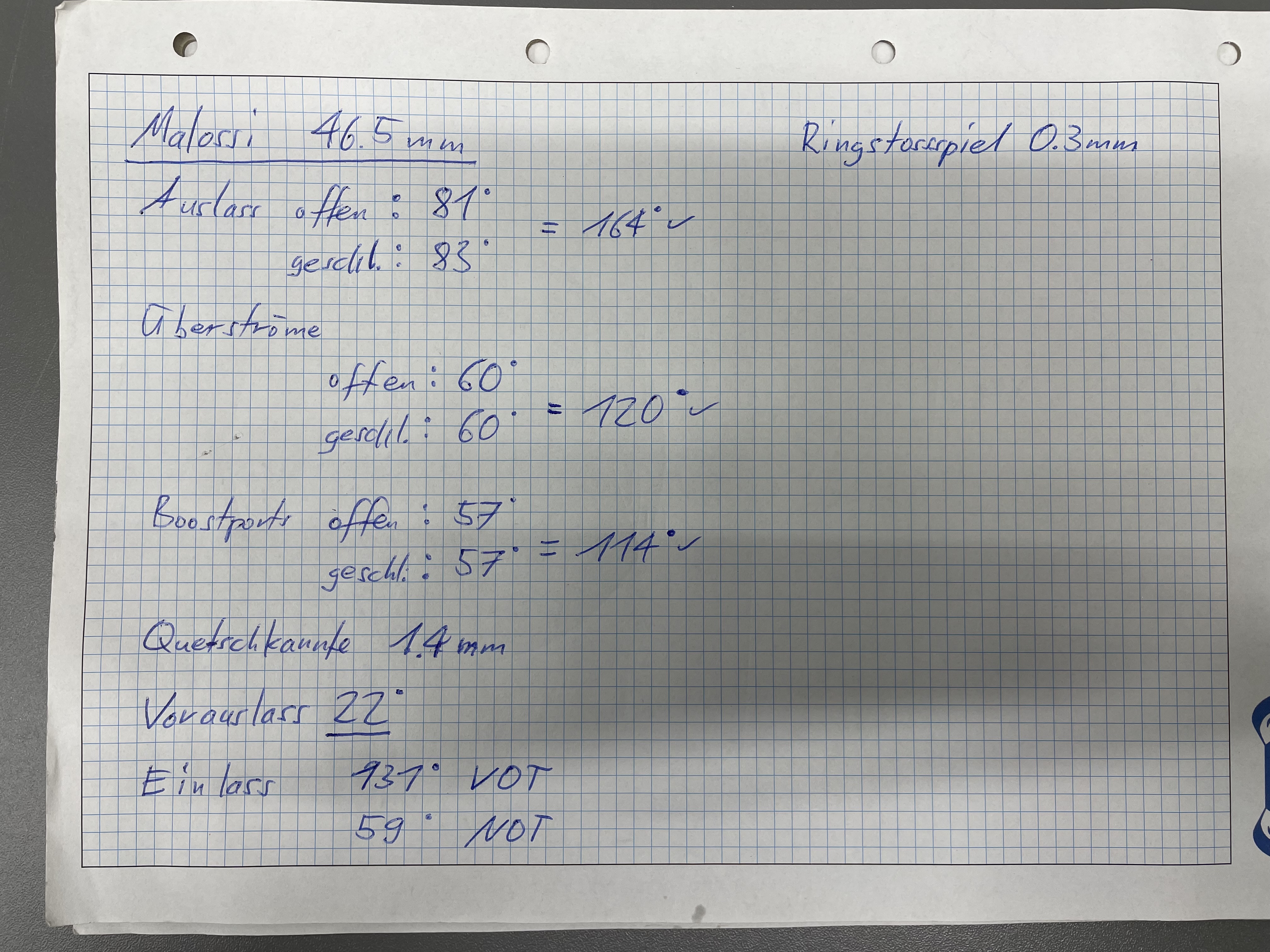

Da du in Sachen Steuerzeiten wie ich finde gut unterwegs bist wollt ich dich fragen was du zu meinen meinst.
Danke für die Antwort.
Hält jetzt in trockenen Zustand tip top.
Hi…
Die Steuerzeiten passen ziemlich perfekt..
Bei Überströmmer von 120grad wäre 130 vor OT und nach OT 60 grad für Mono.. Vario kannst 5 Grad nach OT mehr nehmen..
