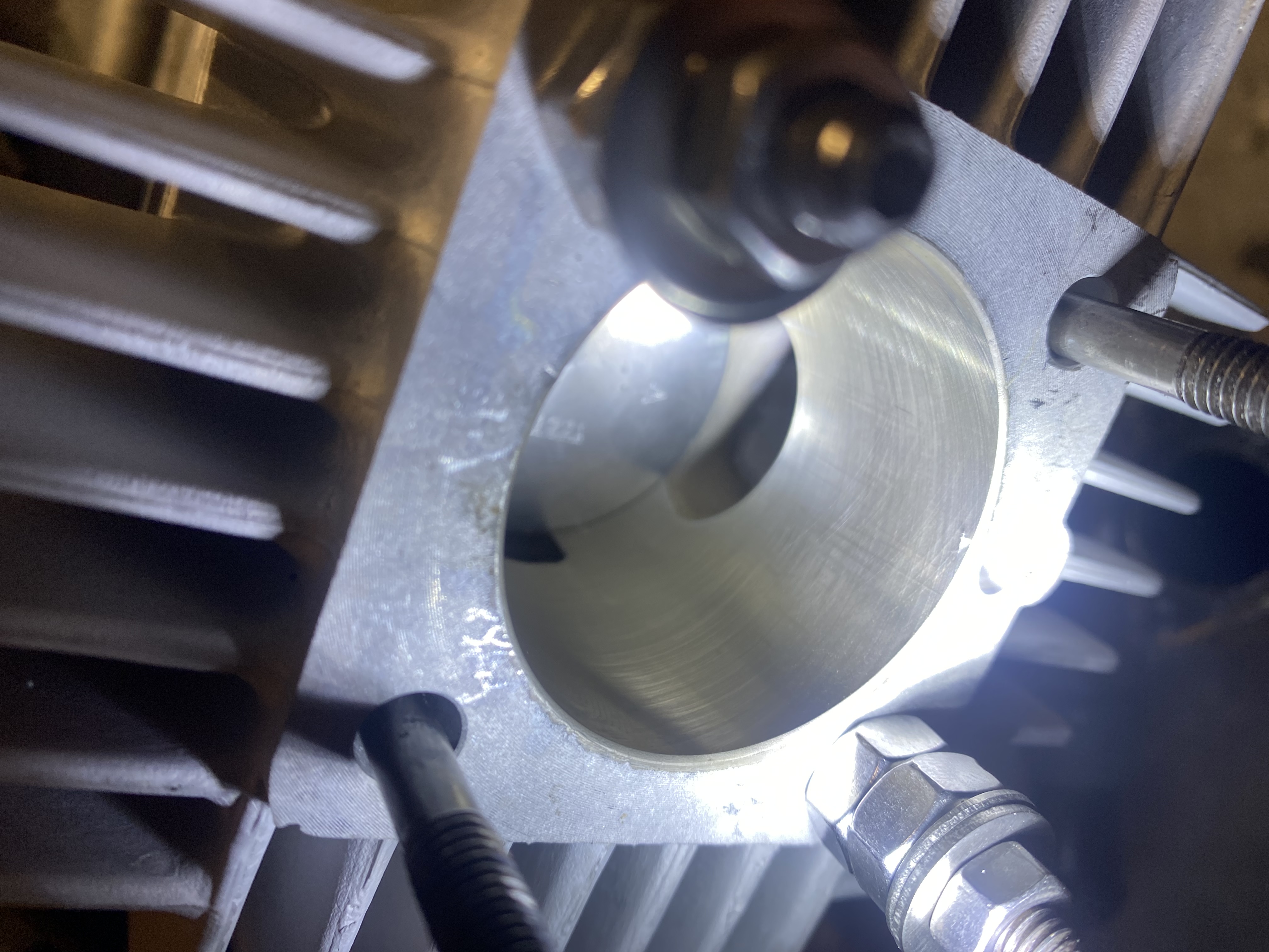

So, den Nikasil Metra kurz ausgemessen..
Fussdichtung 0.5mm
Einlass. 152 Grad
Überström. 114 Grad
Auslass. 158 Grad
Vorauslass. 22 Grad
Der Einlass ist extrem gross..
Kein Vergleich zum Athena, Airsal usw..Da muss man min. einen 17er Gaser fahren..
Der Auslass ist auch grösser als vom Airsal und Athena...aber der Kolben macht nicht ganz auf.. da müsste man eine 2mm Fussdichtung nehmen..aber dann wird die Quetschkante zu gross..
Ich freue mich schon den zu montieren..Mache aber sicher eine 1mm Fussdichtung rein.
Wenn er so gut läuft wie der Velux, bin ich mehr als nur zu frieden..
Mache noch ein Portmap zum vergleich

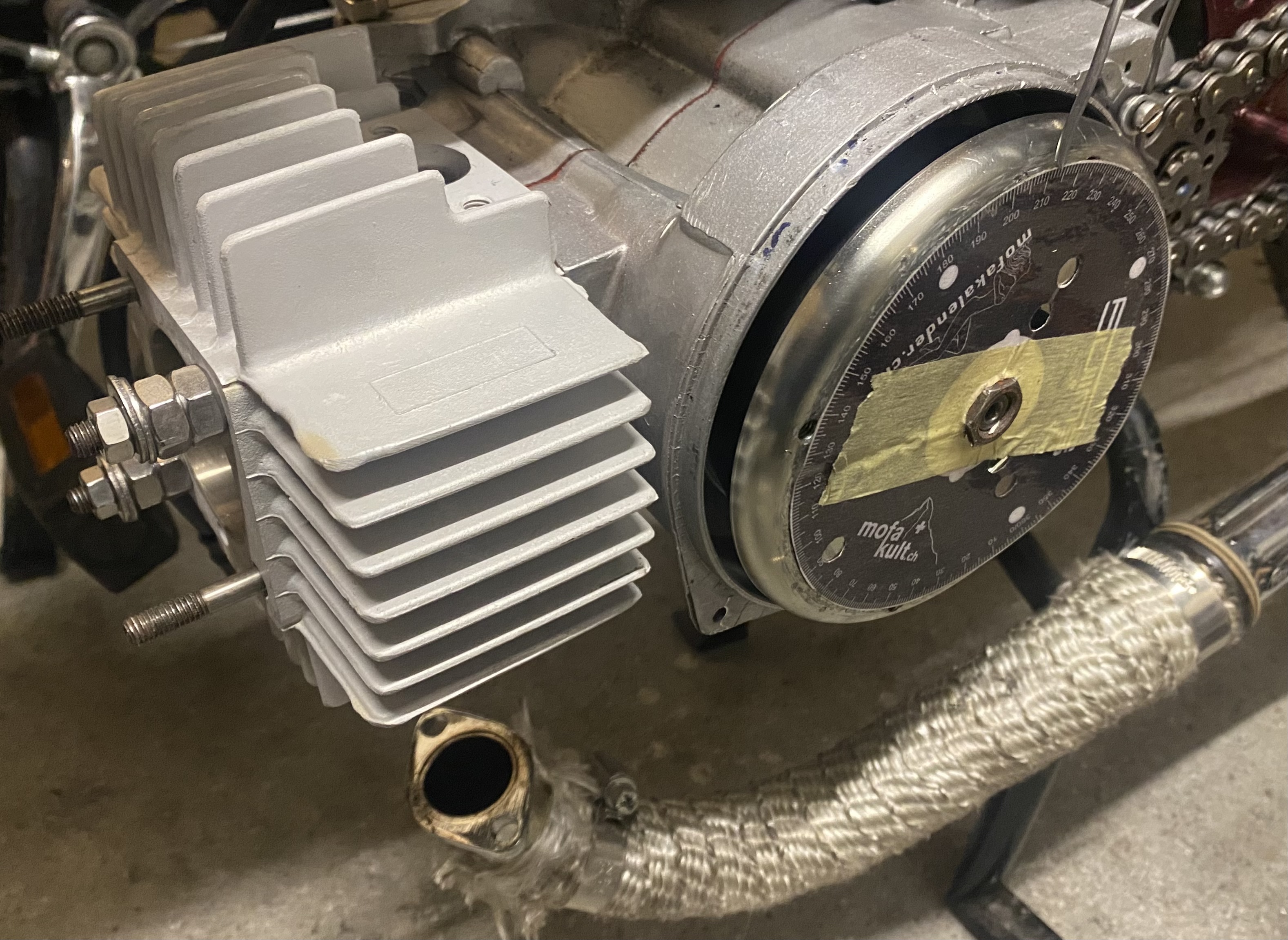

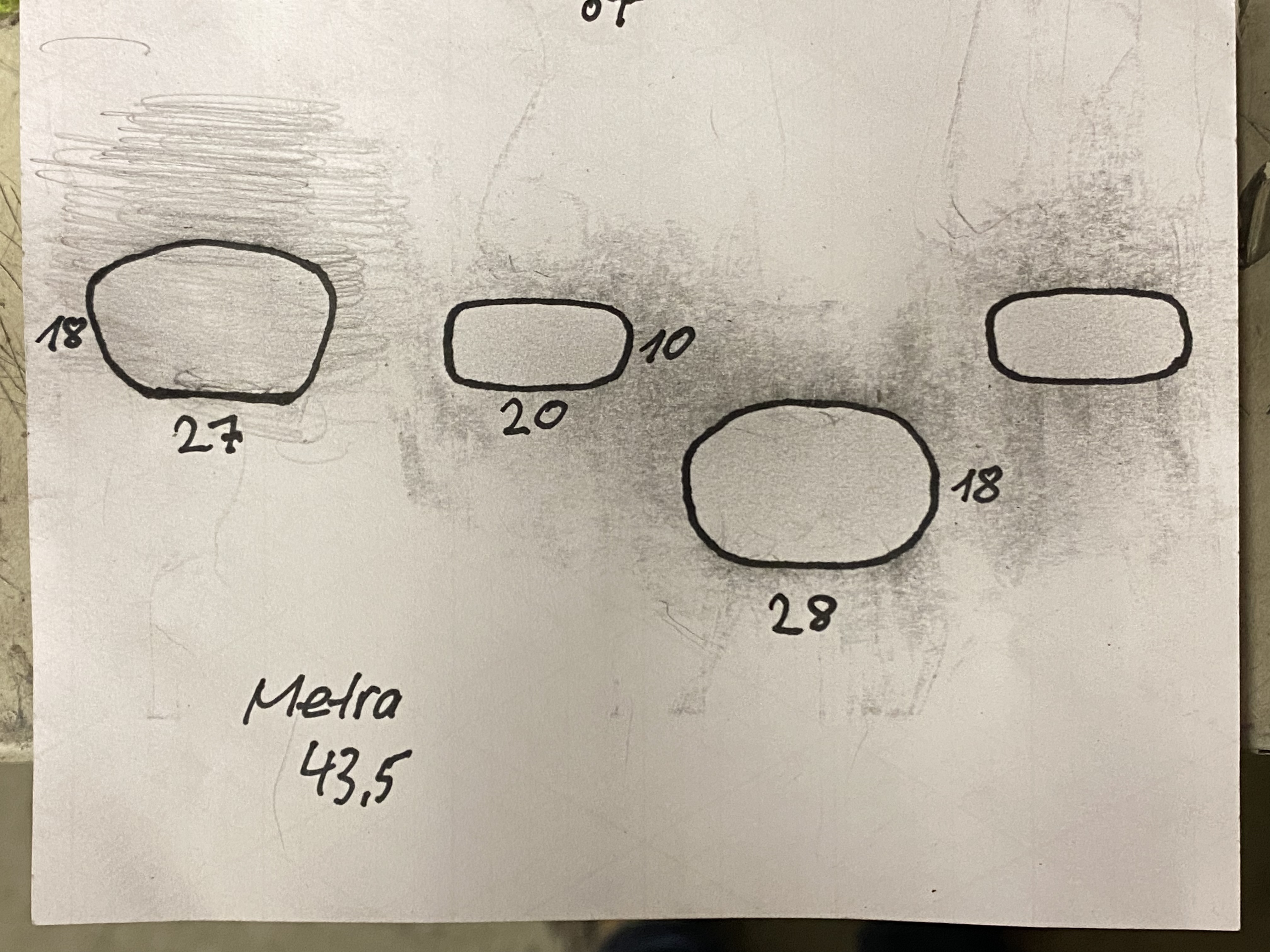

Portmap Metrakit 43.5mm Nikasil
Sehnenmass knapp 65 %
Leider passt optisch kein Kopf..egal ob neue oder alte Ausführung... auf der einen Seite sind die Rippen 6-7 mm zu lang und auf der anderen Seite 2-3 mm zu kurz..
