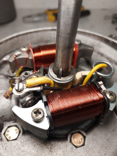

Ich habe seit ich vor einigen wochen meine Kurbelwelle austauschen musste ein Problem mit der Zündung meiner Ciao. Nach dem austausch der KW lief das Mofa für ungefähr 30s. im Stand und ging dann aus. Seit dem Habe ich den Kondensator, Lichtspule, Zündspule, Externe Zündspule und Zündkerze wie Zündkerzenstecker ausgetauscht. Leider alles ohne erfolg.
Ich hab keine Idee mehr da es vor dem Umbau ohne problem lief.
(Spannung beträgt 0.15 volt)
Ich hoffe Ihr könnt mir weiterhelfen.
MfG.

Keil ist ein "wenig" verbogen, lief aber vor dem umbau auch.
Re: Piaggio Ciao Zündet Extrem Schwach

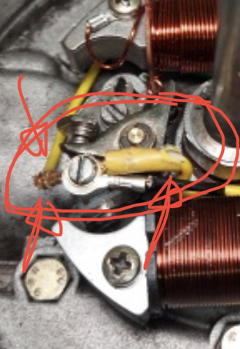

Das Kabel vom Kondensator hat am
Schwungrad geschliffen.. nicht gut ..
Das Kabel wo an die externe Zündspule geht sieht auch komisch aus, und meiner Meinung nach auf der falschen Seite verlegt..und irgendwie siehts aus ob das Kabel nicht richtig isoliert ist..
Und das Gewinde an der Kurbelwelle, sieht komisch aus ..

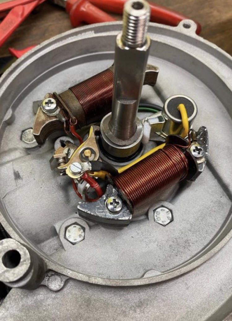

So sollte es aussehen

Ja, das am Gewinde ist nur Klebeband welches ich vergessen habe zu entfernen.
Die Kabel hab ich so gelegt wie die damals lagen als ich den Motor des Vorbesitzers übernommen habe.
Das Problem hat sich mittlerweile fast gelöst. Der Schwache funke lag am Schwungrad weil das irgend so ein China Dreck war. Mit dem Originale ging es dann.
Nun Habe ich eine Probefahrt gemacht welche ziemlich gut verlief bis dann ständige Fehlzündungen kamen. Motor habe ich auch warmlaufen lassen beim ersten Start mit neuen Lagern und KW und bin auch nur mit Niedrigen bis Mittleren Drehzahlen gefahren.
Kann es jetzt sein dass die Unterbrecherschraube sich ein wenig gelöst hat und jetzt der Abstand nicht mehr korrekt ist oder kann das auch andere gründe haben?
Ich habe die Unterbrechung auf 0.45mm eingestellt da es ein 65ccm Motor ist.

Das Problem hatt Dir Lolo rot markiert
Das gelbe Kabel, hatt gestreift und ist nicht mehr Korekt isoliert. Du musst diese austauschen Problem behoben.

Das hab ich schon vor der Testfahrt gemacht
