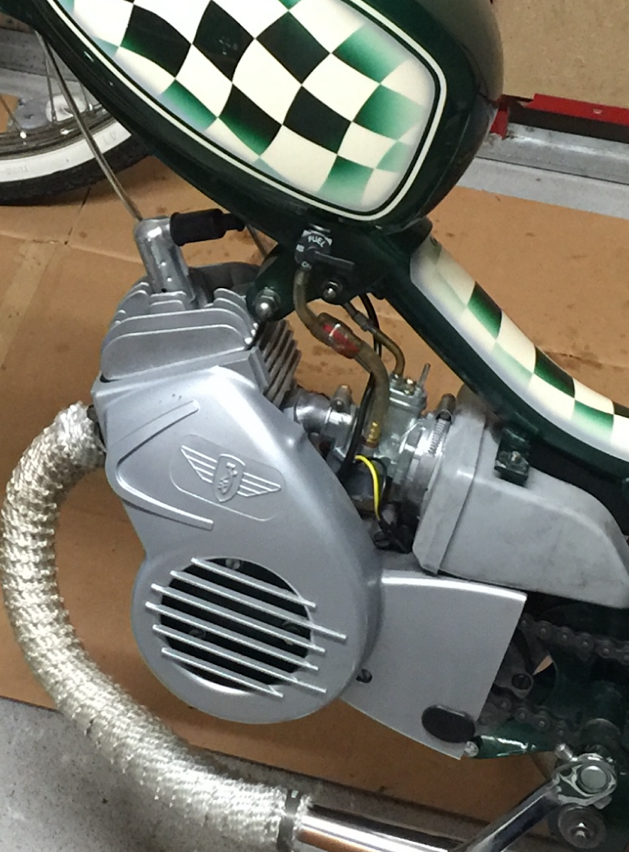

Ich habe vor kurzer Zeit einen grösseren Kolben und Zylinder in meine Belmondo Zündapp 460-23 eingebaut. Da gibt es nur leider ein Problem, das Mofa ist vieeeeeeeeeeelllll zu laut dadurch geworden und damit meine ich das. Es schreit beim fahren praktisch schon "Polizei? Polizei! Ich bin ein getunedes Mofa und möchte angehalten werden". Ich bin nicht 100% dass es nicht der auspuff/luftfilter ist aber man hört den grössten Teil des Tons vom Satz oder Vergaser Region kommen. Gibt es da evtl. irgendwelche Tipps um dieses Problem zu lösen? (Ich bin mir bewusst, dass ein Tuning Satz das Mofa allgemein ein bisschen lauter macht) Schlechte Dichtung? Schlechter/nicht dämmender Filter? Lauter Auspuff?

evtl. noch gut zu sagen mein Filter ist ein Pilz also Tuningfilter/Sportfilter, mein Mofa war allgemein schon eher laut vor dem Tuning, und mein alter (original) Satz war 39mm und mein neuer satz ist 44mm von swiing (https://www.mofakult.ch/swiing-zylinder ... do-typ-247).

Der Luftfilter ist halt nicht für leise gemacht... Da musst du dir selbst was leises bauen, gibt nichts zu kaufen.

Hab bei meinem Belmondo damals den Originalen Luftfilterkasten mit einem Rennsieb ausgestattet und den Zapfen unten entfernt.. Die Luft reichte auch für den 17er Vergaser und war auch nicht viel lauter als Original

Mich dunkt es, dass auch sicher der swiing Zylinder etwas lauter ist, vorallem wenn Du einen Pilz Luffi montiert hast. Ich hatte einen deutschen Original Zylinder drauf, mit dem originalen keine grosse Mehr Laute gehört, erst als ich den Sportluftfilter raufmontiert habe, aber noch im erträglichen Bereich. Das ist von Mofakult ein Sportluftfilter aus Schaumstoff, mit dem üblichen 60mm Anschluss für die Zündapp Bing SRF Vergaser. Den brauche ich nicht mehr, steht noch zum Verkauf und in meinem Laden.

Am originalen Auspuff liegt es sicher nicht, wenn auch alles dicht ist.
