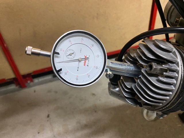

Eine Uhr montiert, Kolben auf OT gestellt..

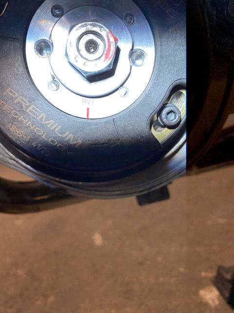

Den Innenrotor auf die Markierung für Linksdrehenden montiert..
Ein Kick und er lief.. :bravo:

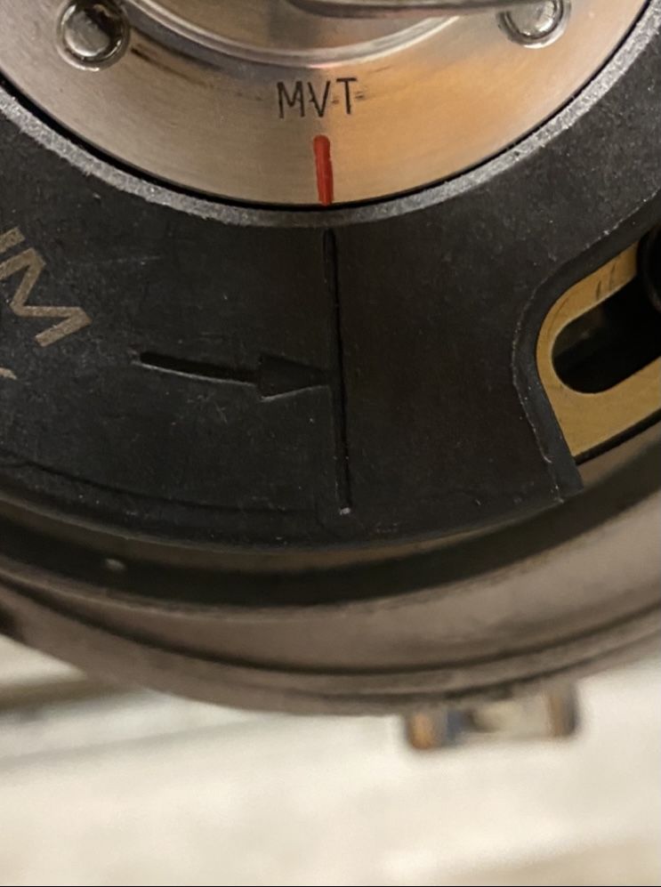

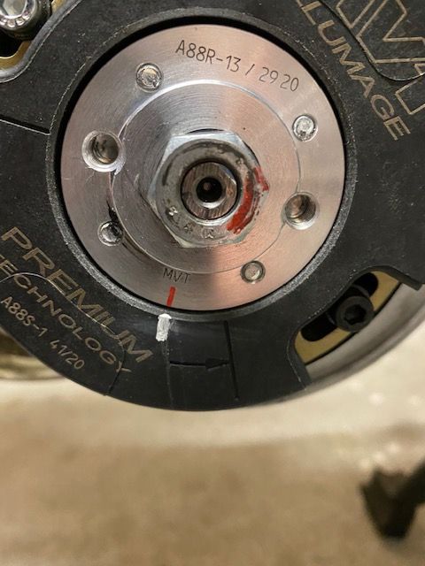

Dann mit der Stoboskoplambe abgeblizt..
Eine Markierung gemacht..
Dann mit der Uhr wieder auf OT gestellt.
Zurück gedreht bis der Rotor bei der Markierung war..
Es sind genau 1.65 mm vor OT
Ist das so richtig ? ist das genug Vorzündung ?
