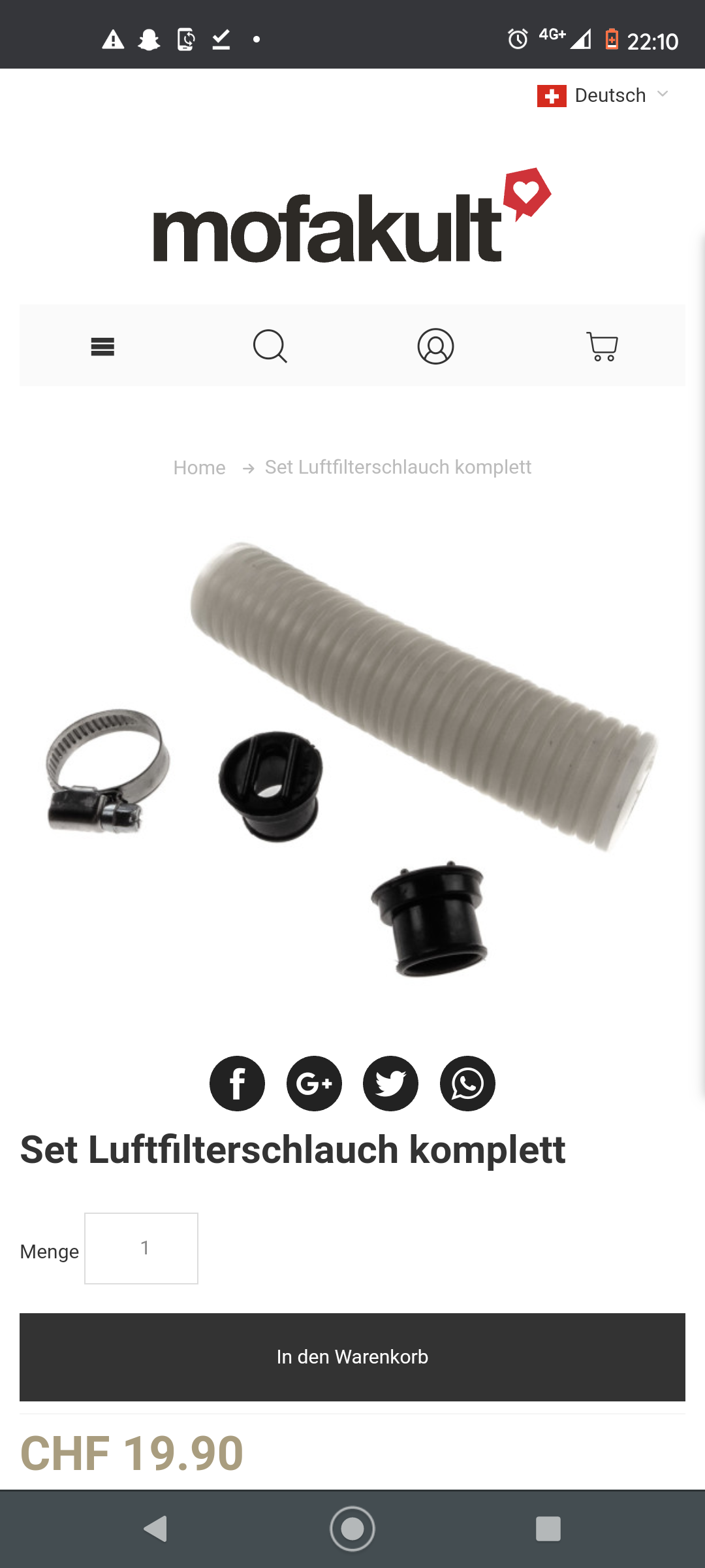

Den Schlauch und die beiden Stopfen+ den kleinen hast du auch verbaut?

Der Schlauch vom Luftfilter ist derzeit nicht dran aber der eine Stopfen ist drin. Muss mal schauen, ob noch ne Bride rumliegt.
Beim Luffi war keine dabei.
