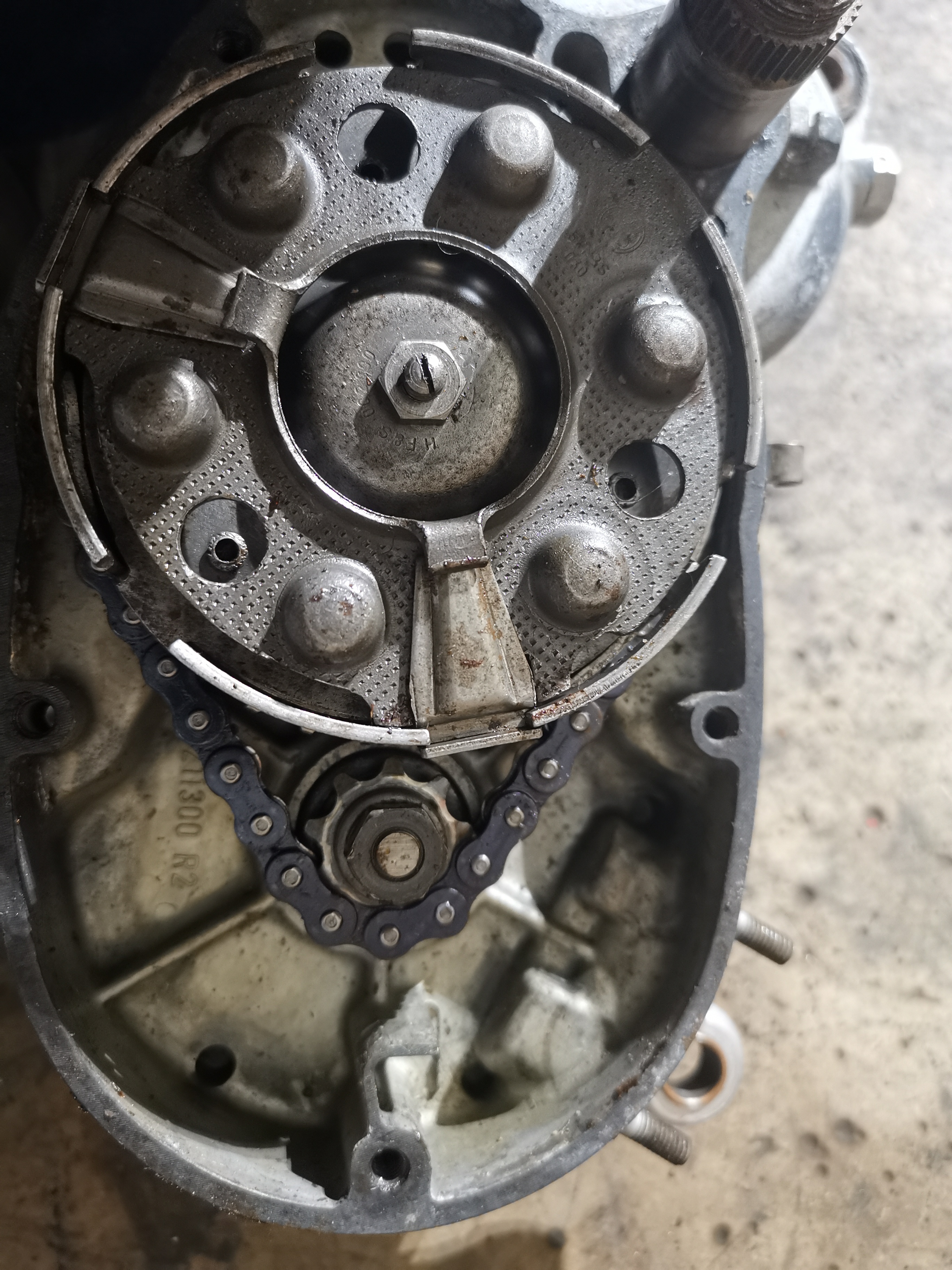

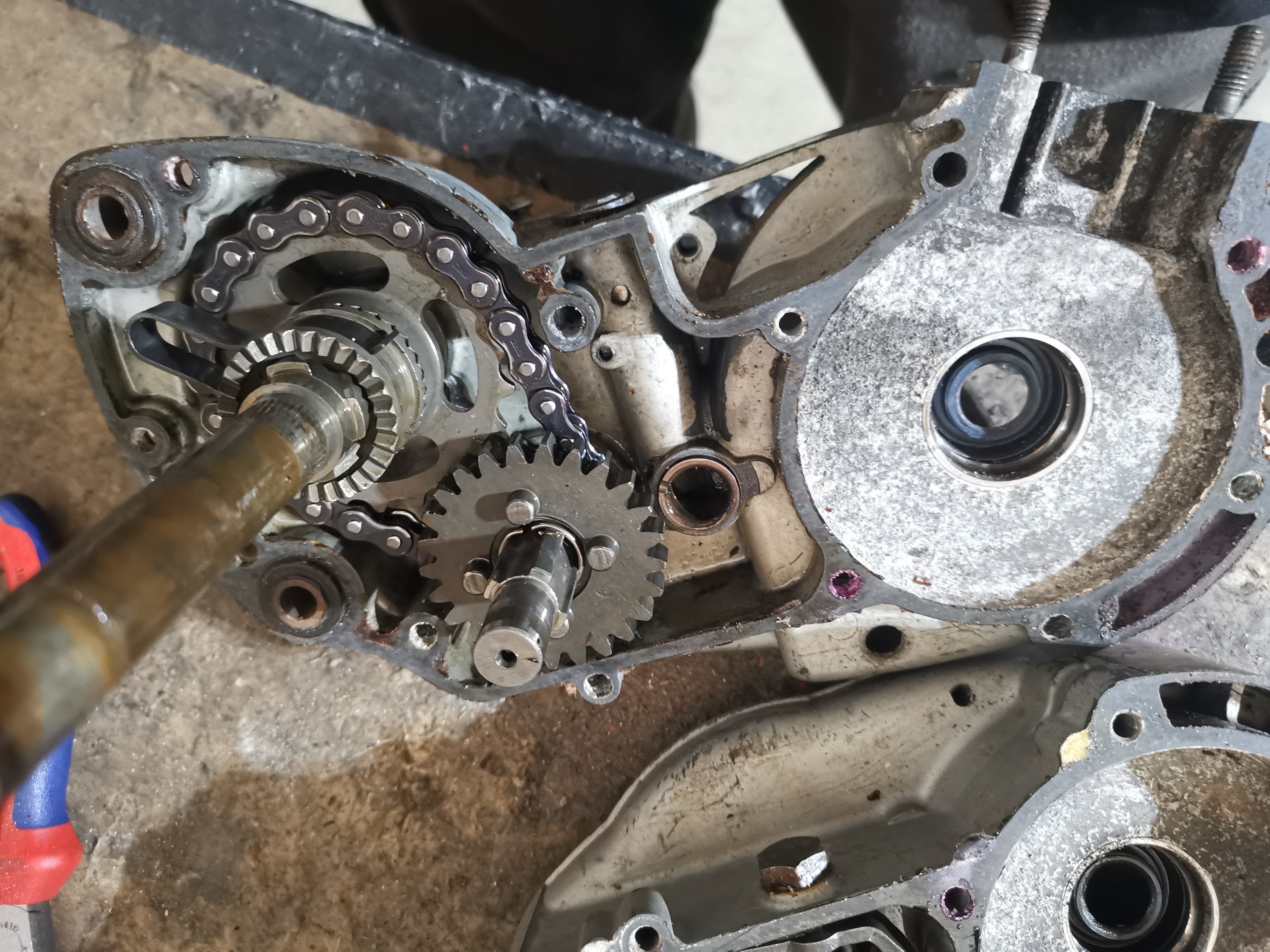

Habe da einen Sachs 50 AB 1092 Motor und möchte die Tretwelle demontieren bzw. ausbauen und weglassen.
Genügt es, wenn ich (Bild 2) die Kette weglasse, Tretwelle demontiere und dann auf Zündungsseite abdichte. Wie würde ich hier am besten abdichten?
Auf der Kupplungsseite, nehme ich an belasse ich die Kette? Hat da jemand Erfahrungen mit dem Ausbau der Tretwelle und eventuellen Anpassungen?

Hallo, 2 Spezialstopfen musst du in den Kupplungsdeckel und auf der Gehäusehälfte montieren.
Die Tretachse raus, inkl. Tretkette.
Die Kette am Kupplungskorb weiss ich nicht, wie viel die bei ev Tuning aushält....auch die KW mit konkavem Wellenstumpf ist nicht für Tuning ausgelegt....

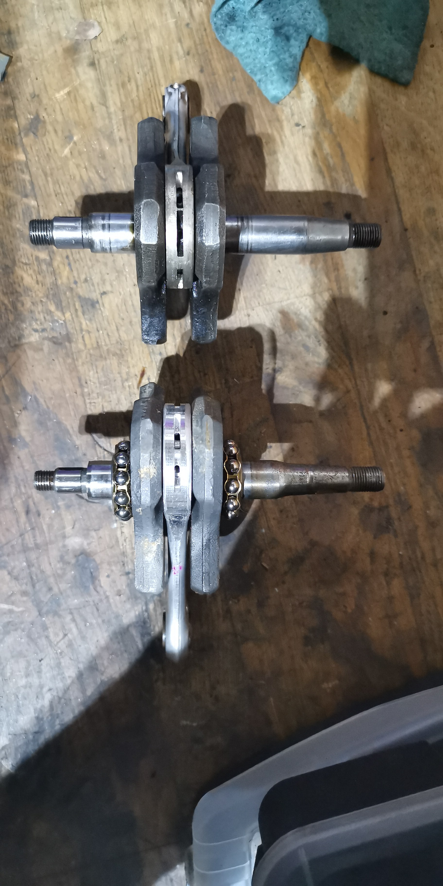

Hab heute die KW noch angeschaut. Auf dem Bild gut ersichtlich der Unterschied (Oben KW 50/2 CH - Unten KW Sachs 50). Ich werde dann die CH Version verbauen.
Den Simmerring Ritzelwelle habe ich gemessen 25/15/6.5 @Milo, du schreibst innen 13? Habe ich falsch gemessen oder gibst da wohl Unterschiede? Woher hast du deinen bekommen.

Die KW im Sachs 50 hat die auch kleine Platten, zum Ausgleich der Unwucht?
Wenn diese gleich gross sind, wirds wohl eine verstärkte Version sein und nicht mehr die erste.
Somit wäre diese eine sehr seltene, speziel für Kettenbetrieb.
