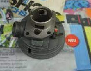

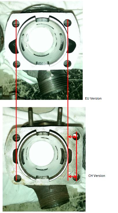

Für die Sachs 502 Motoren gibt es sehr viele verschiedene Zylinder.
Diese unterscheiden sich in erster Linie zwischen der Europäischen- und Schweizerversion aufgrund der unterschiedlichen Bohrungen am Zylinderfuss.
Sachs 502 Zylinderfuss Unterschiede
Die CH Version wird in den meisten Fällen als 502 bezeichnet, die Europäische Version als 50/2 (bzw. 50/3 sowie 50/4)
Auch unterscheiden sich die Motoren durch die Pedalen welche bei der CH Version durch den Rahmen geführt sind und nicht durch den Motor.

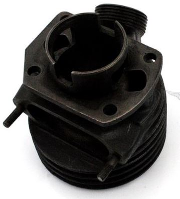

Sachs 50/2 Europaversion
Von der EU Version gibt es schon seit langem diverse Nachbauten von 38-41mm Bohrungen.
Fahrtwindgekühlt und gebläsgekühlt, mit kleinem und grossem Aussendurchmesser, als Membran und Schlitzgesteuert.

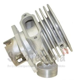

Beim AKOA handelt es sich um einen Aluminiumzylinder mit Nikasilbeschichtung und Membraneinlass.
AKOA:
Sachs 502 AKOA 38mm
Sachs 502 AKOA 38mm
Dieser ist bis dato nur als 38mm Version erhältlich.
Es gibt jedoch schon seit längerem Gerüchte das eine 41mm Version geplant ist
Gebläsegekühlt

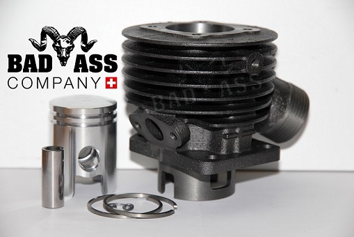

Bad Ass Company Switzerland:
Auf dem Foto die 38mm Graugussversion
Eine 41mm Version existiert auch, ist aber nur in insiderkreisen bekannt und nie offiziell auf dem Markt erschienen.
Gebläsegekühlt

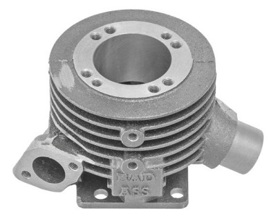

Good Parts only:
502 GPO
502 GPO
Seit einem Jahr ist auch von Mofakult unter der Marke Good Parts Only ein Graugussnachbau der Membran CH Version als 38 und 41mm erhältlich.

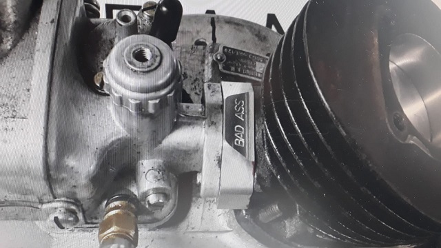

Weiters gibt es noch die LKH Variante welche über einen grösseren Einlass, passend zum 17er SSB verfügt.
Einen solchen 17er Adapter gibt es auch von Bad Ass Company in einer aus Aluminium gefrästen Kleinserie.
Der Zylindereinlass muss dazu jedoch angepasst werden.
Geübte Tuner haben mit der Kombination durch exzessives nachbearbeiten des Bad Ass 502 Zylinders schon sehr ansehnliche Leistungswerte erreicht.

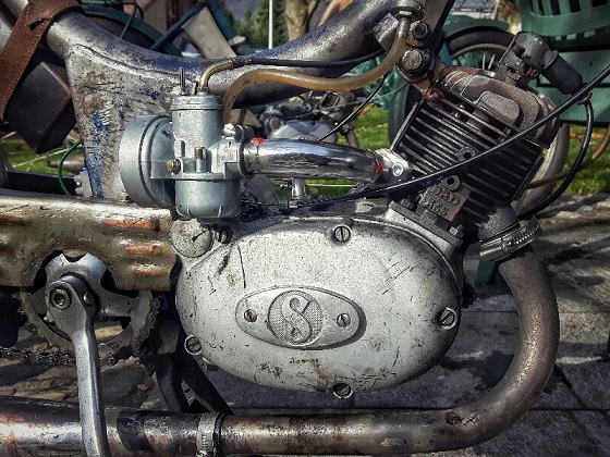

und zu guter Letzt noch ein Zylinder der sich optisch zwar sehr unterscheidet, aber ebenfalls auf die 502 CH Version passt und Leistungstechnisch ebenfalls hervorsticht, der Bad Ass 503 Pandora.
Dieser Zylinder wurde eigentlich für die Sachs 503 (Schweiz) entwickelt, daher auch der seitliche Vergaseranschluss, passt aber dank des doppelt geführten Zylinderkopflochbildes auch auf die 502. Dies wird vom Hersteller auch so angegeben.
Der seitliche Vergaser ist im Gegensatz zu den normal mittig geführten Veraser auf einem 502 anfangs natürlich etwas befremdlich.

es gibt noch eine fussversion. sie ist eher selten, hab sie aber bei 3 motoren aus deutschland schon gehabt (2 automaten 1 HG)
da ist auf der ''versetzseite'' der eine stehbolzen wie bei den üblichen modellen und einer, wie bei den CH modellen... konkrete infos, wieso, oder woher diese ursprünglich kommen, habe ich keine...
gibts aber soweit ich gesehen habe auch in den meisten bekannten ausführungen (nicht als nachbau)
