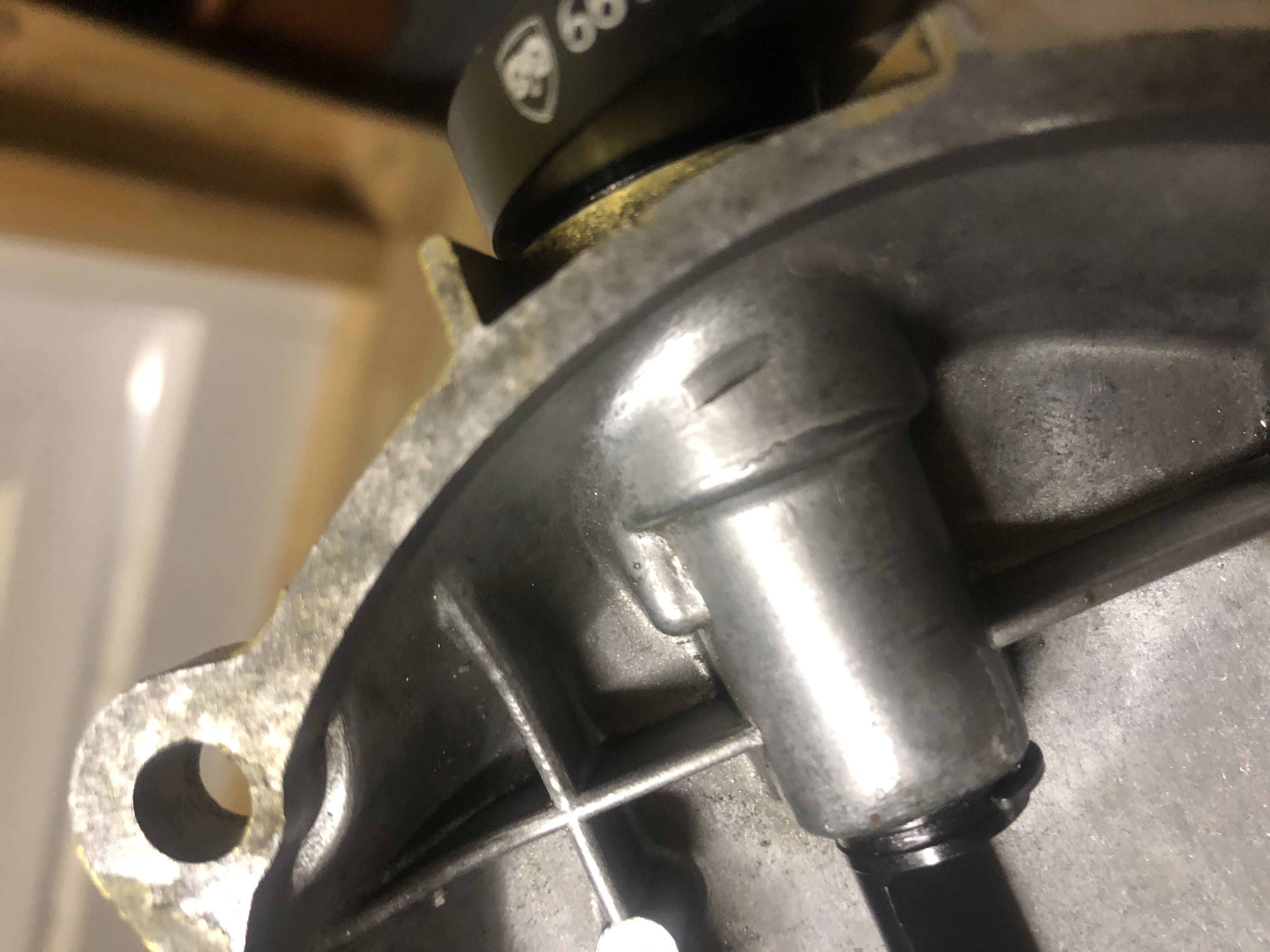

Hy leute. Problem doch nicht gelöst. Habe beim kupplungsdeckel auf der innenseite schleifspuren entdeckt. Ich glaube der Kupplungskorb hat zuviel spiel siehe video https://youtu.be/WVu7S4wNPs0. Ist dass zuviel spiel. Wenn ja wie kann ich dass beheben? Gruss

Ok. Vielen dank. Ist dass spiel zu demfall zu gross.
Tazmania09
Beiträge: 81
Registriert: So 3. Sep 2017, 10:05
Wohnort: Baselland
Re: Puch Maxi n klackert
Beitrag von Tazmania09 »
Ja viel zu gross. Ich meine das solte zwischen 0.1 - 0.2mm sein
