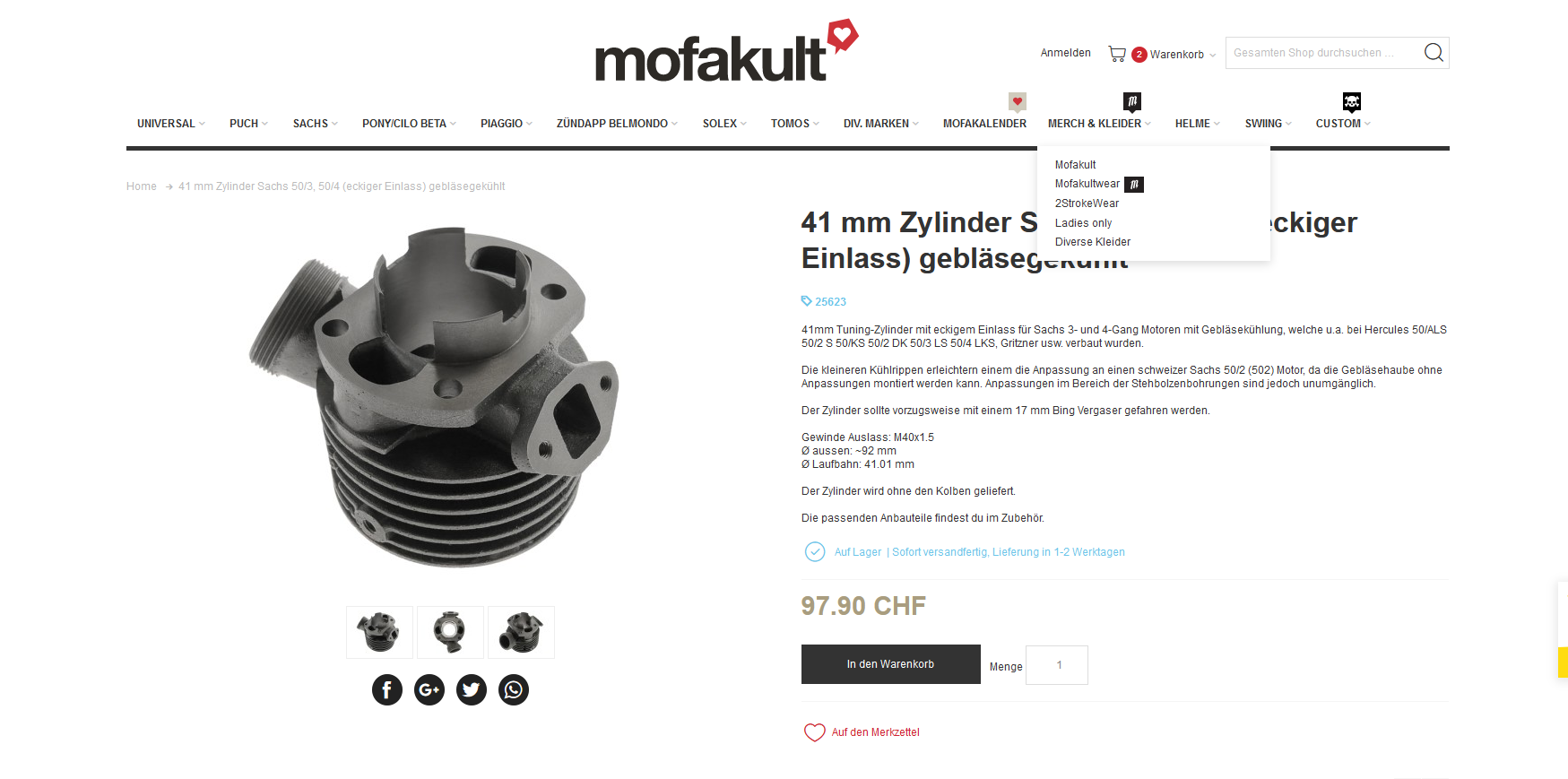

Kann man einen 41mm (60ccm) Zylinder, der eigentlich für den 3 und 4 Gang Motor gemacht ist, auf dem Sachs 502 2 Gang Motor montieren ?
Re: 41mm Zylinder für 3/4 Gang auf 2 Gang Sachs 502
Das kommt drauf an...
Wenn du einen DE Motorblock hast, dann ja.
Wenn du einen schweizer Motorblock hast, sind die Stehbolzenabstände anders und du must basteln... und es ist wirklich ein bastel.
Irgendwo im Forum gibts auch einen thread davon mit fotos und infos.
Bei CH Motoren würd ich dir in dem Fall zu einem BadAss 502 Zylinder raten. Gibts ab und an auch mit 41mm, aber nur als Kleinserie direkt von BadAss.
Dazu den 17er Vergaser Adapter und voila, schon hast du fast das Selbe.
Allerdings ist noch handtuning nötig, also Einlass anpassen und kanäle vergrössern, da der 502BadAss ein Orinachbauzylinder ist.

Noch zu erwähnen:
Es gibt sonst von MK auch noch den 41mm Membranzyli passend auf die CH Sachsmotoren
Und da gibts auch nen 17er Adapter.
