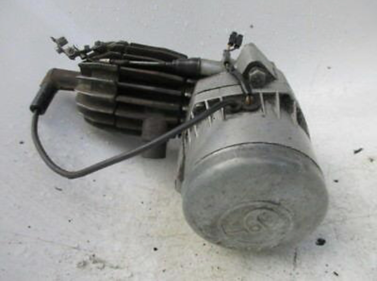

Ein Kollege hat ein kleines feines Motograziella mit einem Sachs 502/.... (sagt er) Bild unten :
Hat jemand Erfahrungen mit Tuning des Motors?
Hält er es aus und gibt es fertig Rennzylinder oder muss man Pyramdien schliff etc machen?
Sonst wird der Motor einfach getauscht
Ich weiss verrückte Idee das Ding zu tunen, ist zum Glück nicht meine Idee :mrgreen:

MofLive hat geschrieben: Mo 2. Sep 2019, 18:51 Hat jemand Erfahrungen mit Tuning des Motors?
Minimal, ja.
MofLive hat geschrieben: Mo 2. Sep 2019, 18:51 Hält er es aus
Nein, ist so ziemlich einer der instabilsten Motoren die es so gibt. Die Kurbelwelle ist Einseitig gelagert, die Kupplung ist winzig und ob das Planetengetriebe so gut ist kann ich nicht sagen. Halten also nicht viel bis absolut gar nichts aus.
MofLive hat geschrieben: Mo 2. Sep 2019, 18:51 und gibt es fertig Rennzylinder oder muss man Pyramdien schliff etc machen?
Gibt keine Rennsätze, wozu auch? Frisieren lohnt da nicht wirklich, stehst sonst mehr mit als dass man fährt.

Der Kollege hat das Ding nun nie zum laufen gebracht.
Der Motor ist vermutlich komplett hinüber.
Es funktioniert wenig und gibt Geräusche vom Getriebe (vermutlich Kupplung)
Hat noch jemand so ein Geschwürmotor zu verkaufen?

Zerlegen und mal schauen kommt nicht in Frage?

Der Motor ist sehr sch***** da gibt es eh keine Ersatzteile mehr und dann kann man gleich einen neuen kaufen.

Bevor du den sch.... Motor in die Tonne wirfst, kannst du ihn gerne bei mir entsorgen. Ich finde diese süssen Zuckerwassermotörchen durchaus noch sexy.
Mein Motörchen läuft zwar auch noch nicht so wie es sollte, bin aber optimistisch, dass ich das hin kriege.

Hatte auchschon 2 bei mir.. Also ich finde das prinzip der motoren nicht schlecht. Kompakter zu bauen ist fast nichtmer möglich.
Und ein planetengetriebe hat auch seinen reiz.
Und teile gibt es sehr wohl noch. Getriebeteile sind schwirig, aber was soollte bei deinem auchschon hinübersein ausser dichtungen und wens ganz schlimm kommt zylinder samt kolben. Aber auch der lässt sich für billig geld schleiffen.
Wenn du einen neuen kauft wie kannst du dir sicher sein das der nicht eigentlich viel schlechter ist als dein jetztiger und du dafür auch nochviel geld zahlen musst.
Wenn er wegkommt stelle ich mich gerne hinter grigri dafür an :engel:
Man muss halt nicht immer alles frisiren, damit etwas geil ist. :hi:
