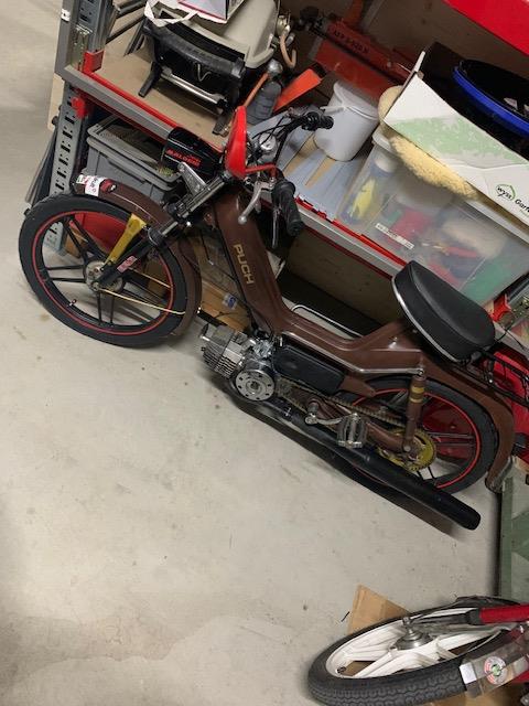

Hallo Zusammen
Töffli 1.jpeg (54.39 KiB) 2781 mal betrachtet
Ich habe nun endlich mein Puch maxi wieder aufbereitet.
Setup:
15/15 Bing nachbau
Polini 65cc 2Klappmembran
Rs Zigarre
Rito kw
3Wangenkupplung blaue federn
VEC Zündung
Der Motor wurde perfekt eingestellt hat aber probleme im unteren Drehzahlbereich. Ich habe die Kupplung mehrmals "nachgezogen" aber es brachte nichts. Er bleibt im Stand nicht an und hat keine Kraft unteren Drehzahlbereich. Ein Freund meinte dies könnte am Auspuff liegen, ich bekomme morgen einen 22mm Original Auspuff den ich testen werde. :(
Hat jemand eine Idee an was das liegen könnte?
Und wegen dem Auspuff: Das Mofa sollte Optisch nicht zu viel Aufmerksamkeit erregen also kommt kein Simonini/Homoet P4 in frage. Was könntet ihr empfehlen?

Stimm doch das Setup wie es ist erstmal wirklich perfekt ab.
Solange er abstellt, ist das nämlich nicht der Fall, daran wird auch ein anderer Auspuff nix ändern.
Zündung und Vergaser... da passt wohl was nicht.
Was ich nicht verstehe...
Da gibt man soviel Geld für nen Polini aus, der ausser teuer auch noch gross im verschleiss ist, montiert aber nen 15 Euro Chinanachbauvergaser.
Dafür völlig überdehte 100 Stutz oder noch mehr für ne billige VEC ausgeben anstatt ne richtige Zündung von MVT, PVL, Selectra usw. zu montieren.
Ich blick da echt nicht durch.
Da hätts doch ein 50 Euro Airsal auch getan?!

Das Kerzenbild ist Rehbraun und von düse 70 auf 69-68 und dann 67 abgestummen. Die Kupplung habe ich zuerst ne halbe Umdrehung angezogen, dann ne ganze und jetzt 1.5.
Ich habe den e50 Motor inklusive Polini Zylinder für 300.- bekommen. Der Vorbesitzer hat behauptet da sei ein komplettes Renngetriebe drin, war ne ori kw mit Messingbuchse und 2 Backenkupplung drin. Der Vergaser ist laut Puchshop ein Qualitativ sehr hochwertiger Vergaser, deshalb habe ich den gekauft. Da das Mofa nicht im Rennbetrieb tätig ist wäre mir eine PVL Zündung zu schade, falls die Idioten mal Ihre schnauze aufmachen müssten.

Für 300.- ein E50 Motor mit nem 250.-Fr Zyli drauf... was erwartest du? :lol:
Kerzenbild ist relativ...
aber Erfahrungsgemäss ist zw. 60-70 bei nem 15er Bing nicht so verkehrt.
Der Bing SRE hat nicht viele Einstellmöglichkeiten, ausser der Hauptdüse (HD) gibt's nur noch die Nadelstellung und diese beeinflusst das Gemisch im Standgas bis 3/4 Gas.
Vielleicht solltest du da mal ansetzen.
Der SRE Vergaser ist jedoch nichts hochwertiges. Die alten originalen ok, die wurden sauber gefertigt, der Rest ist alles die gleiche Nachausch...
Egal ob da nun Bing China, Swiing oder was auch immer drauf steht. Die schenken sich alle nichts.
Entweder ist es ein alter originaler oder eben nicht. Dazwischen gibt's nichts, nur Fertigungstoleranzen und Gussreste... kontrollierte "A-Ware" und "Bulk"
Und wenn das nicht hilft, dann liegts wohl eher an der Zündung.
Diese VEC Module sind ne billige Lösung für teures Geld. Sie ersetzt den UB und Kondensator, folglich kein Verschleiß mehr.
Eine Rennzündung ist es aber nicht. :nein:
Es ist lediglich die weiterentwickelte integrierte Variante des Zündchips den man von Kettensägen (Stihl usw.) kennt.
Weiters hat sie den Nachteil das sie nicht mit allen Polrädern funktioniert, bei einigen sogar nach wenigen Betriebsstunden kaputt geht und generell nen relativ schwachen Funken bei niedrigen Drehzahlen gibt.
Daher halte ich gar nichts von dem Teil. :thumbdown
Vorallem wenn man den Preis mit einer richtigen kontaktlosen Zündung vergleicht, ist der Preisunterschied doch nur sehr gering, da das VEC Modul sehr teuer verkauft wird.
Eine Isakra oder ähnlich ginge genauso und kostet fast gleichviel.
In wie fern du den Zündzeitpunkt (ZZP) bei der VEC beeinflussen kannst weiss ich nicht.
Aber auch der hat Einfluss.
Die Kupplungsschraube sollte nicht das Problem sein. Lösen tut die Kupplung in jedem Fall, sofern alles korrekt mechanisch passt.
Damit stellst du nur die Einkupplungsdrehzahl ein.
Zum Polini:
Der reibt gerne beim Einlass etwas an... erst leicht, dann ein bisschen mehr...
Ich hab noch nie nen gebrauchten Polini gesehen der keinen Reiber hatte. Und wo der Reiber anfängt, ist das Ende bekanntlich nahe.
was natürlich auch sein könnte:
Es gibt verschiedene Membranplatten. Je nach Stärke ist eine gewisse Drehzahl einfach nötig, sonst öffnen die nicht und der Motor stirbt ab.
