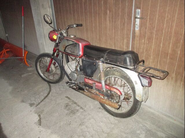

Ausgangslage:
Motorrad Puch M50 SE Racing Baujahr 1973 ohne jegliche Dokumente

Ziel:
Den Feuerstuhl nicht nur legal mit weisser Nummer als Motorrad und nicht als Motorrädchen auf die Strasse bringen sondern ihn ebenfalls mit dem Veteranenstatus versehen.

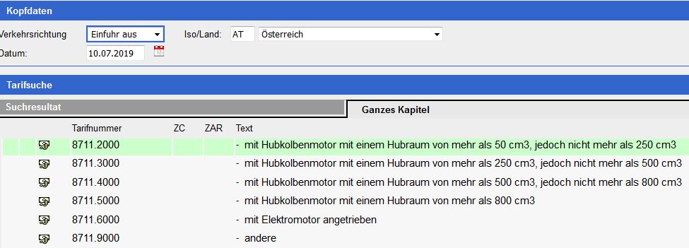

Kosten:
MFK ca 240.- inkl Vorbesprechung der Immatrikulation mit dem Chefexperten vor dem Termin
Zoll Einfurhrliste 1.jpg (58.63 KiB) 1383 mal betrachtet
Zoll Einfurhgebür 37.-
https://xtares.admin.ch/tares/details/a ... 1242419955
https://www.ezv.admin.ch/ezv/de/home/in ... agen-.html
Dass es mit dem 13.20A auf Anhieb klappt werde ich die Firma Aspeda Verzollungen damit beauftragen. Das ginge auch alleine aber ich hab keine Lust. Diese Kosten werden nicht auf der Auflistung erscheinen!

alternative wäre gewesen das Teil wieder zurück nach Österreich zu verfrachten und dort mittels Herstellernachweis von Magma Steyer sowie normalem Prüfprozedere wieder zu Typisieren. Das geht nämlich fix. Danach hätte man wieder Papiere gehabt... aber AT nicht CH :thumbdown
das du den Lack so belässt find ich super...
und nebenbei bemerkt, du hast da sowieso was tolles wo Rahmennummer und Motornummer noch Matchen :thumbup
das du ne Weisse Nummer anstrebst ist doch heute eh normal...? also meine Monza hat auch so eine.
Aber um die Geschwindigkeitsplackete (60/70) am heck wirst du wohl nicht kommen.
Da bin ich gespannt welchen Eintrag sie dir reindrücken.
