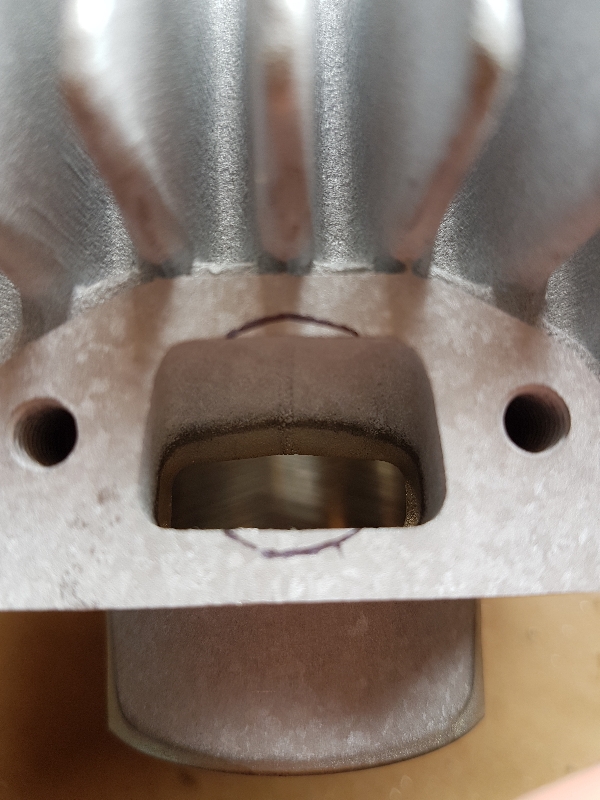

Hab nen eurokit ass weil sonst der vergaser keinen platz hätte. Der ist rund und der einlass beim zylinder ist trapezförmig. Soll ich das angezeichnete am zylinder entfernen? Ass hab ich vereits bearbeitet.

Re: 45mm airsal porten?
Kanndt du, sber schau eidnfach das du den Kanal bei der Lauffläche in ruhe lässt, sonst sind die Steuerzeiten am arsch.
