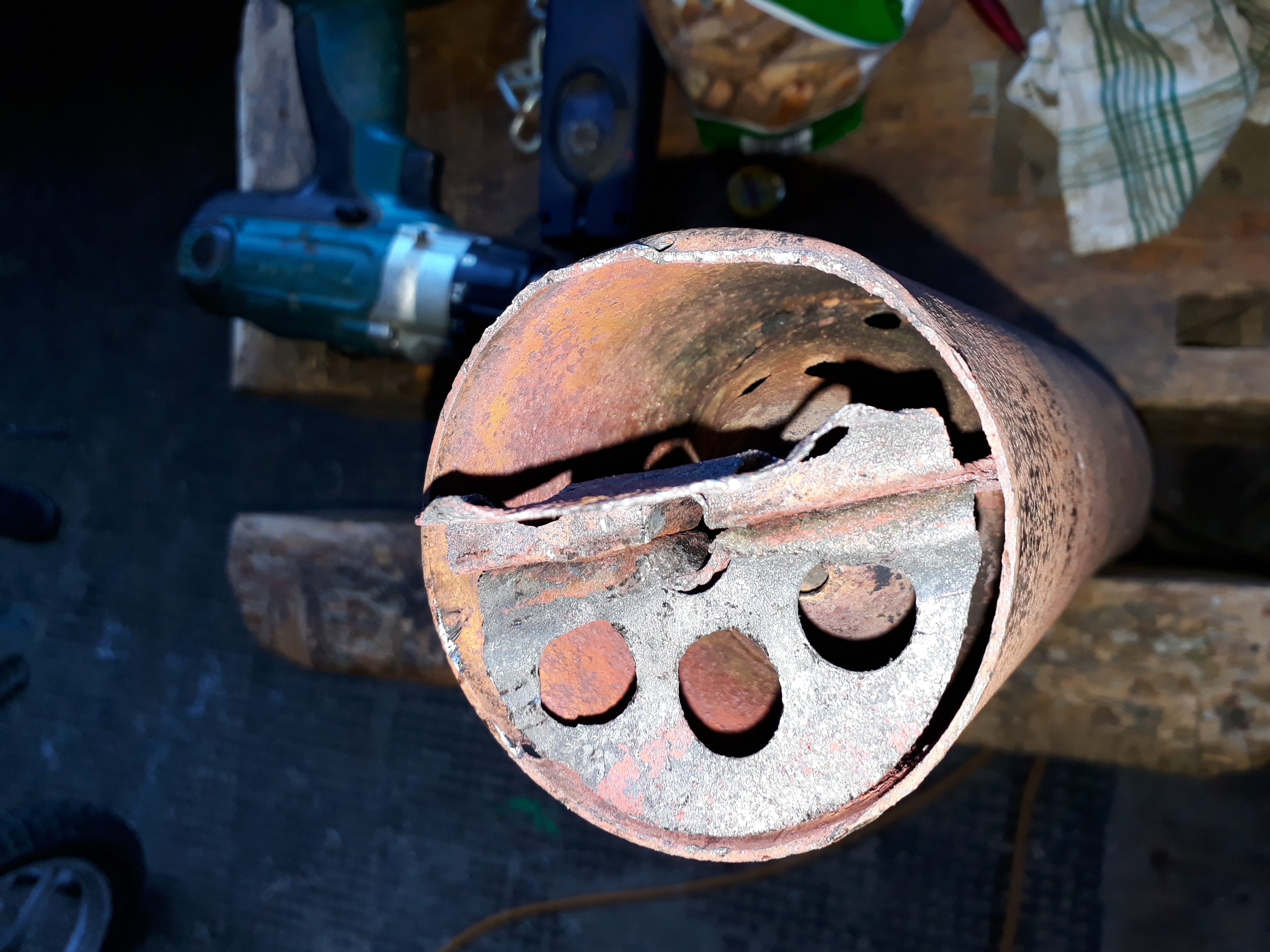

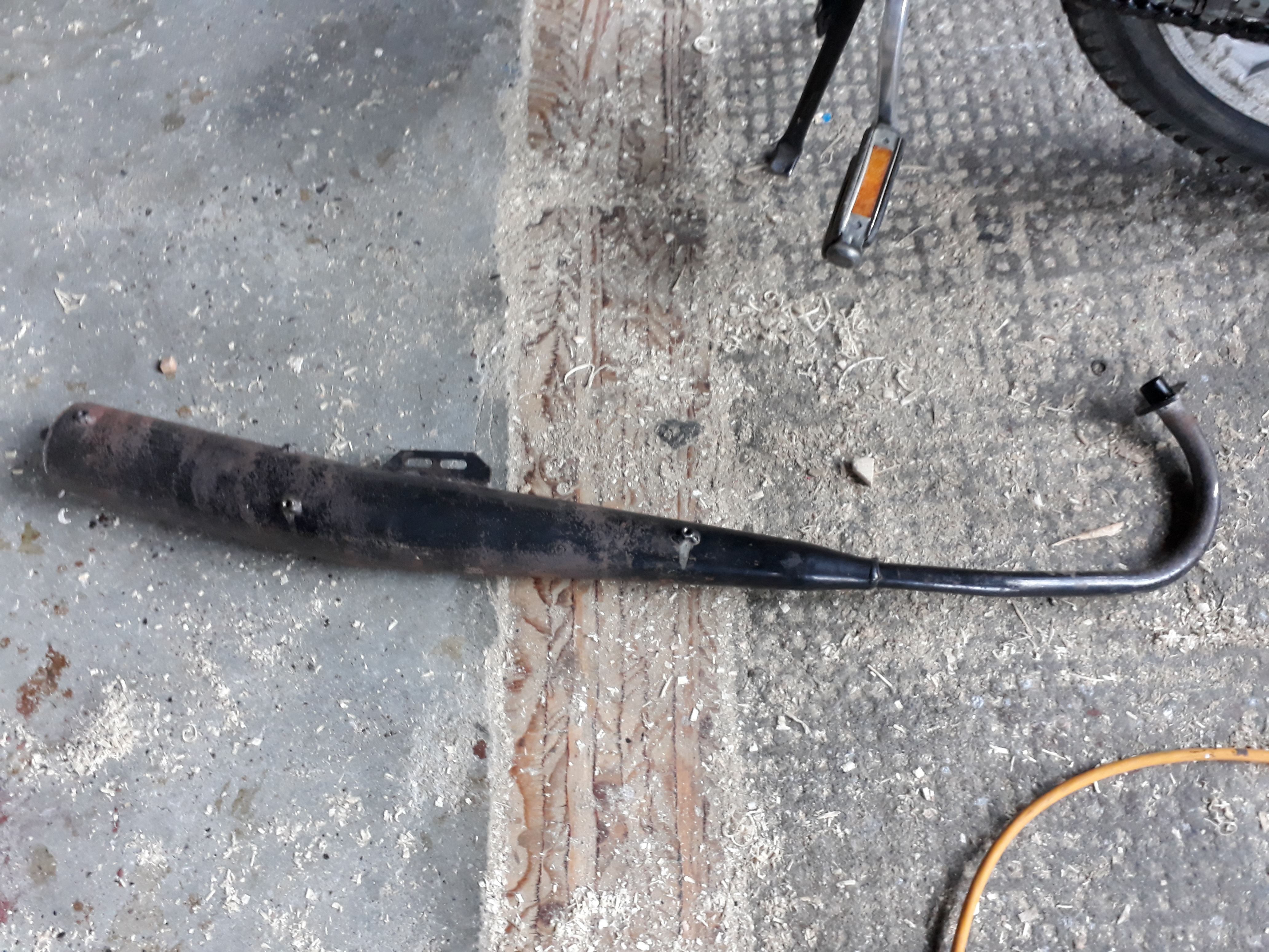

Ich habe herausgefunden das es am Auspuff lag und habe ihn ausgebrannt. Aber ich kann den dämpfer nich rausnehmen und frage jetzt wie das mit meine Auspuff machen soll??
Re: Sachs 503 hat keine Kraft mehr
Sicher das es am Auspuff liegt, bzw. wie bist du darauf gekommen? Wenn es nach dem Mech plötzlich schlecht lief liegt es wohl nicht am Auspuff ausser er hat nen Zapfen drin Platziert ;)
Ausbrennen ist da nicht optimal, wenn es ein Kat Auspuff war hast du ihn jetzt zerstört.
Der Schalldämpfer Einsatz geht nicht raus, brauchst da nicht noch mehr herumzuwürgen, der ist verschweisst. Wieso willst du ihn eigentlich hinaus nehmen?

Ich will ihn heraus nehmen um den Auspuff ganz auszubrennen.
Und ohne auspuff läuft das Mofa perfekt und ich habe den Auspuff noch nicht zerstört es gibt noch einen Deckel der drauf kommt.

Nimm doch einfach mal ein Elektrokabel mit starren Litzen, irgendwo findest du das sicher.
Dann das Kabel mal von Aussen 5-8cm Schutzhülle entfernen, dann nochmals dasselbe an den einzelnen Litzen (sollte ein kompletter Draht sein, nicht verdrallte feine Kupferleitungen.
Dann das Ganze mal auseinander spreizen und ein circa 4cm langes Stück ab in dein Flammrohr (sicherlich was an Zwangsarbeit vorhanden).
Dann das saubere Ende in den Akku Schrauber spannen und zumindest dein Flammrohr damit "ausbürsten", denn das Kabel kann um die Ecke wirken.
4-5 Litzen wäre super, ev mal schauen, was bei 380 Volt Kabel nutzbar wäre.
Wenns dann nach Test mit der Flammrohr Reinigung nicht Besserung bringt, kannst du dich immer noch deiner "Verbrennaktion" widmen, aber wäre ein schonenderes Verfahren, bevor du mit Hitze die Wertigkeit deines Auspuffes erniedrigst....
Wie gesagt der Schalldämpfer ist verschweisst. Der geht nicht raus ohne Flex. Und dem Kat ist es gleich ob du jetzt da noch ein Deckeli draufschraubst oder nicht, kaputt ist kaputt ;) ohne Ausluff läuft es immer anders als mit, auch das empfinden ist anders da es viel lauter ist...
Versuch doch einfach wie der vorposter beschrieben hat noch den Krümmer zu reinigen und dann mach ihn zusammen. Evtl. reicht es schon.

Die 503 ADV laufen ohne Auspuff tatsächlich obenrum etwas besser als mit, aber untenrum merkt man doch sehr stark dass der Topf und die Leistung fehlt.

Also ich kann den krümmer gar nicht wegnehmen aber ich sollte jetzt den Krümmer mal ausbrennen?
Christiank.
Beiträge: 688
Wohnort: Obwalden
Beitrag von Christiank. »
Du hat einen Katauspuff, den brennt man nicht aus.
