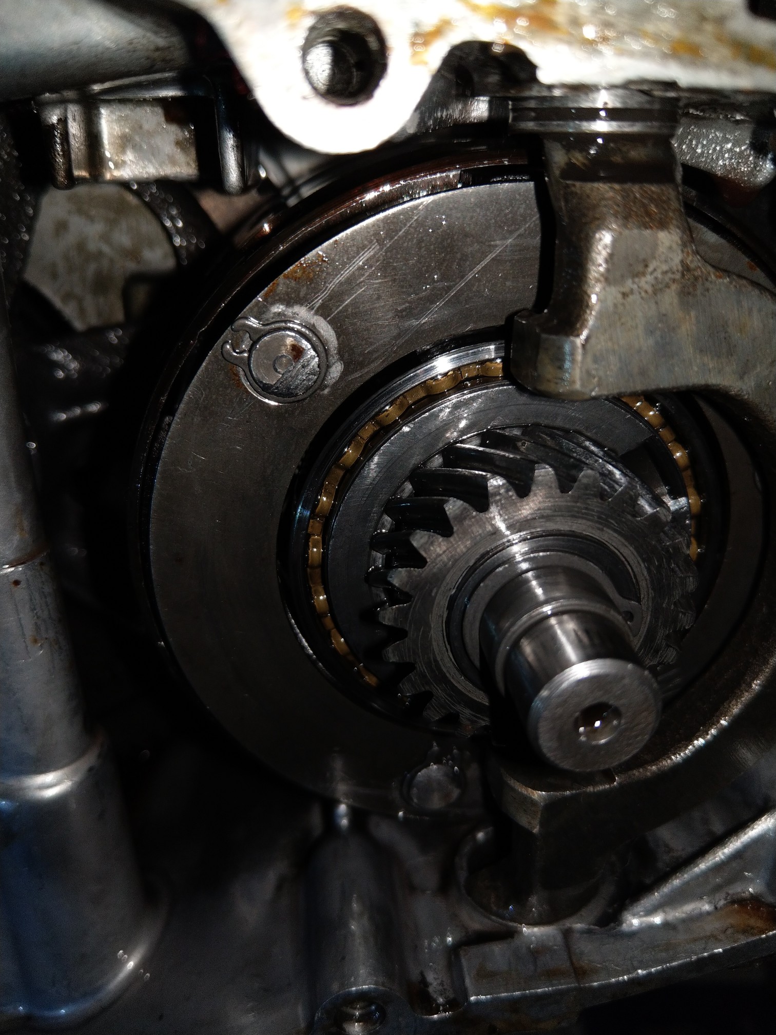

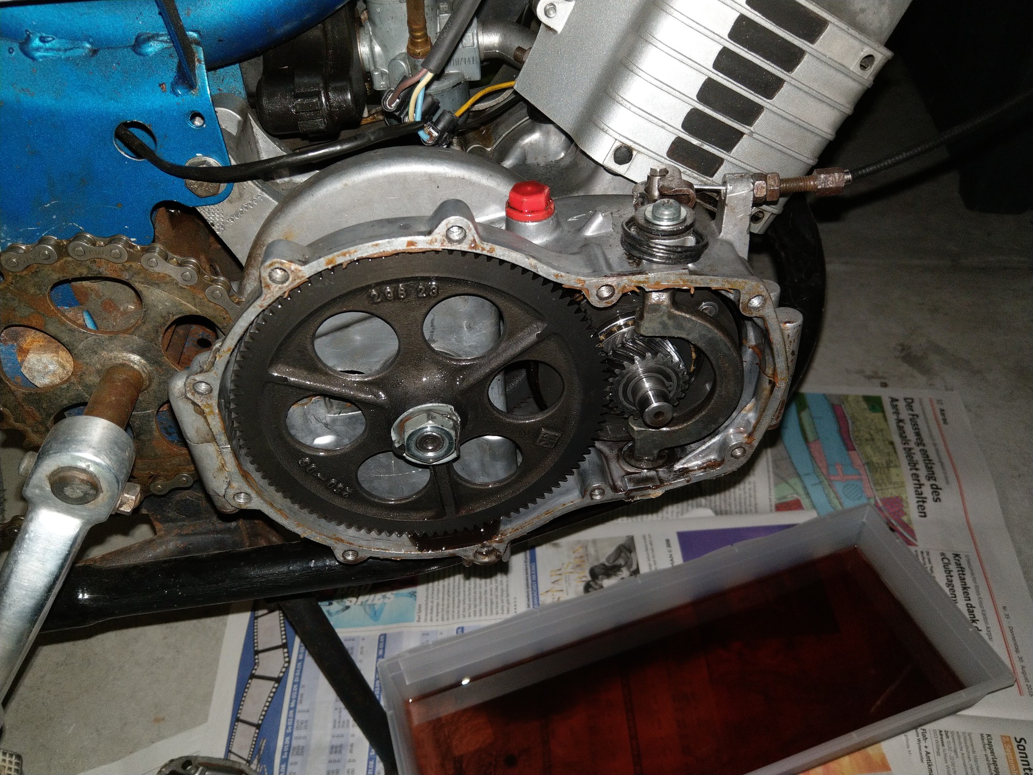

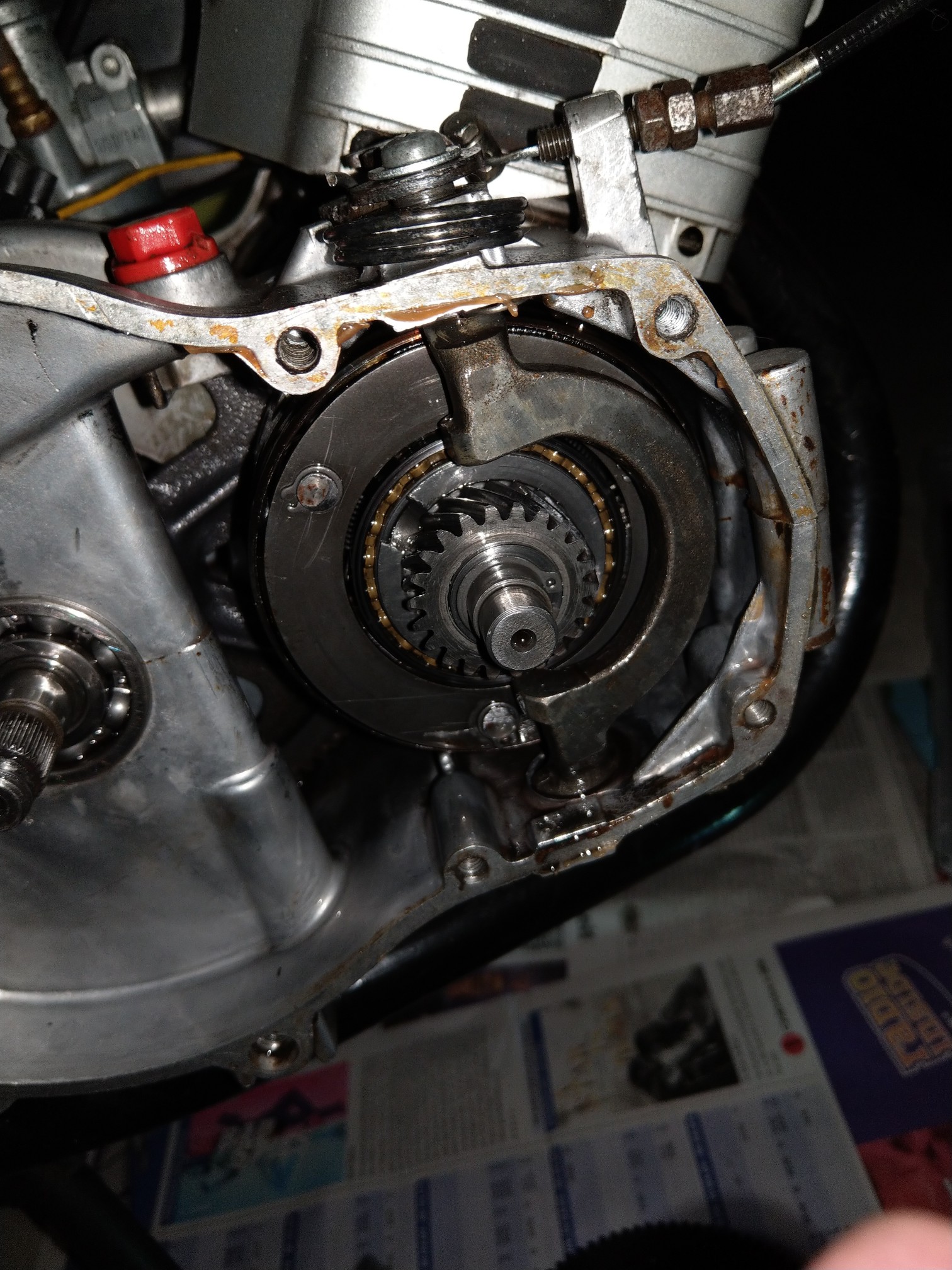

Haben uns ein Zündapp ZR30 (2 Gang automatik) gekauft, sie läuft, aber sie hat paar Macken:
1. Kupplung hängt nicht ein beim Starten, ausser man trampt nur ganz vorsichtig, dann bleibt die Kupplung eingehängt und das Töffli springt an.
2. Im Leergang, sprich beim stehen, "klöpft" es wahnsinnig, wenn man aber etwas Gas gibt, ist es weg.
Deswegen wollte ich mal die Kupplung ausbauen. Sieht etwas anders aus, als der Zündapp Motor den ich früher gehabt habe.
Kriege das Ding vor der Kupplung nicht weg, Sicherungsklemme unten im Gehäuse weg genommen, oben alles abgeschraubt, aber kriege das nicht raus :(
Jemand einen Tip?

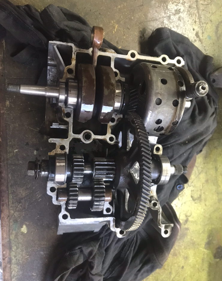

So... ich hab mich des Motors angenommen.
Aufgrund der schwerwiegenden Schäden, hervorgerufen durch ein unqualifizierten Bastler der sich anmasste den Motor zu revidieren, blieb nicbts anderes Übrig als ihn mit in die geheiligten Hallen zu nehmen.
Zum aktuellen Zustand und was ich vorhabe um den Motor zu retten schreibe ich am Abend was im Babastyle.
Bis dahin mal ein Paar Bildchen was ich beinder Zerlegung gefunden habe. Die Kurbelwellenlager kann ich mit blossen Händen vom Kurbelzapfen ziehen.

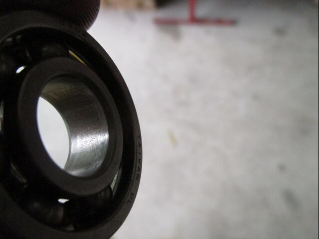

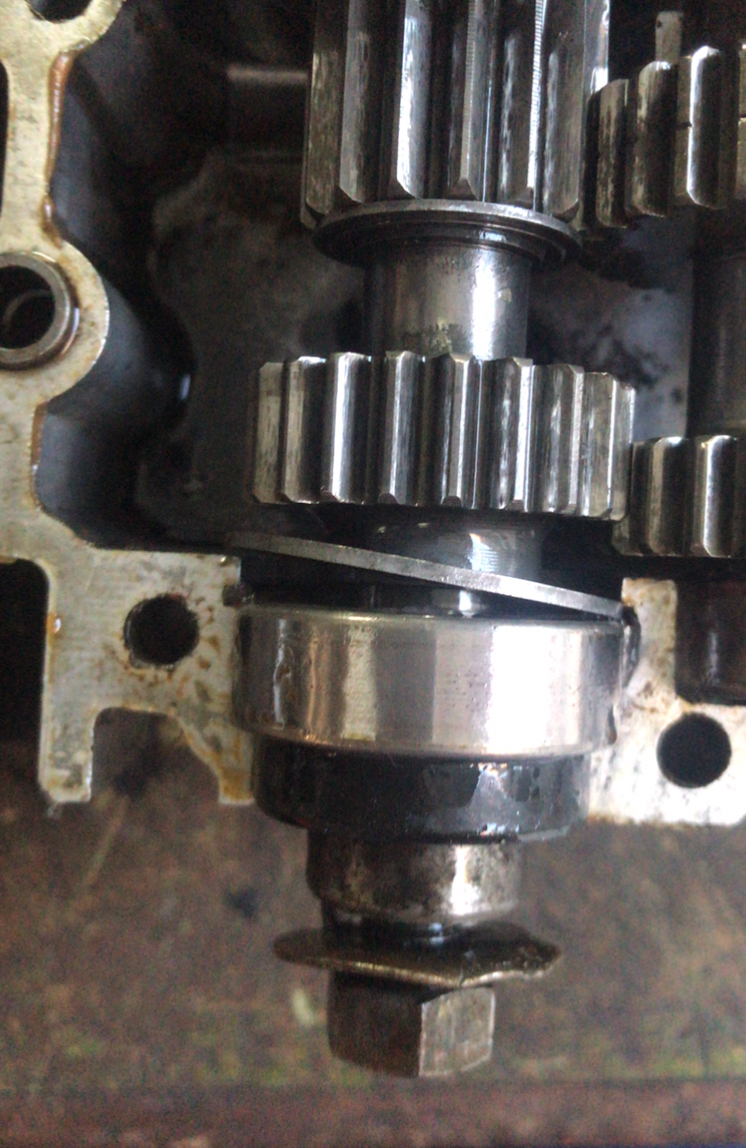

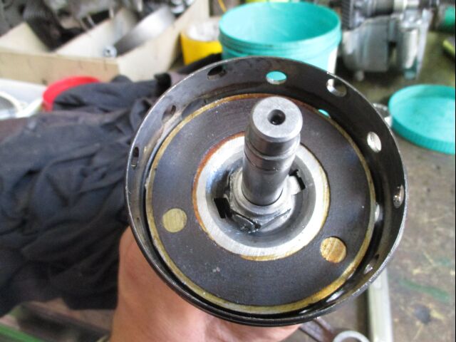

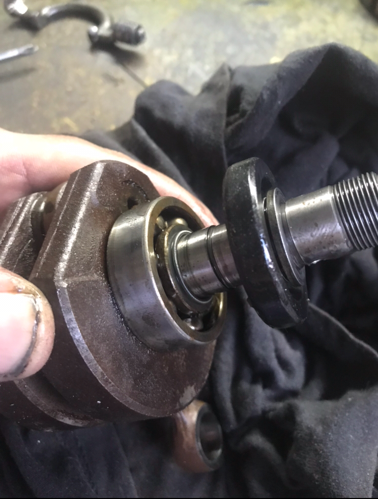

Schon bei der Zerlegung kamen grobe Spuren eines Bastlers zum Vorschein. Nichts das ich nicht in den Griff bekomme, aber sie machen die Gesamtsituation auch nicht besser. Also mal dokumentiert und weiter. Nachdem der Block offen war kamen die (bösen) Überraschungen. Im Eröffnungspost schrieb ich von Totalschaden wegen ausgeschlagener Lagersitze aufgrund des Schadensbildes. Leider bestätigte sich das.
Die Kurbelwellenlager konnte ich ohne Kraftaufwand mit blossen Händen vom Kurbelzapfen ziehen. Schlechte Medizin. Gaaanz schlechte!
Das war auch die Ursache für das Schadensbild am 2. Gang Paket. Die Kurbelwelle konnte sich auf einem Weg von ca 3mm im Kurbelgehäuse Axial frei bewegen, da die Facettenscheiben zwischen Kurbelwange & Lager fehlten. Das führte auch dazu, dass es die Lagersitze auf dem Kurbelzapfen ausschliff und ich die Lager einfach so abziehen konnte. Also ob das nicht genug wäre hat der elende Hobbybastler die Kurbelwelle am Zapfen mit dem Lagersitz des 2. Gang Pakets mit Gewalt natürlich in Bastler manier ohne Alubacken in den Schraubstock gespannt was wie sollte es anders sein den Lagersitz ruinierte.
Auch hier ist noch nicht genug, das 1. Gang Paket ist mit 2 Stück 7/16" Kugeln auf der Kurbelwelle fixiert. Hätte er die Überwurfmutter recht angezogen und gesichert hätte das gehalten. Hätte!! Die Sitze sind komplett ausgeschlagen. 1. Gang Pakete gibts keine mehr. Auch hier wartet sehr viel Arbeit auf mich das zu richten.
:schlaeg :schlaeg Vom verbleibenden Gebastel über falsch montierte Simerringe über fehlende Teile und nicht vorhandene Dichtungen bis zum fehlerhaften Zusammenbau rede ich hier noch nicht. Das zerreisse ich später in der Luft. :schlaeg :schlaeg

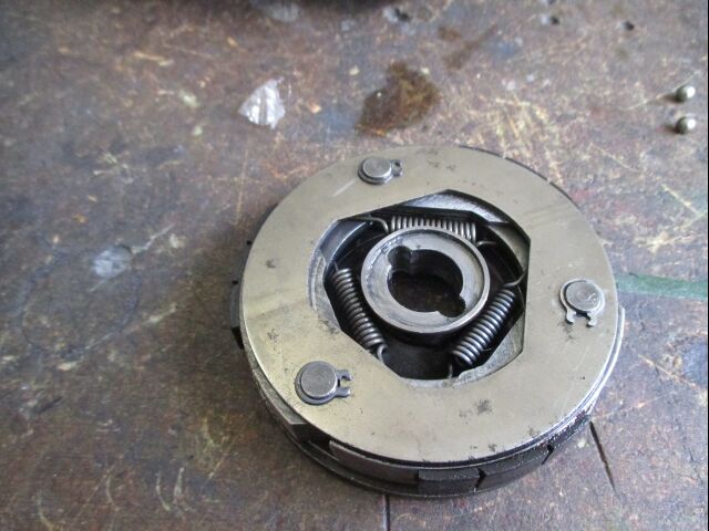

Der Umbau des 1. Gang Pakets hatte es in sich jedoch liess es sich sehr gut bearbeiten. Der Kurbelzapfen hatte da weniger Freude. Aber auch er liess sich überzeugen meiner Behandlung zuzustimmen. :P Noch das Paket neu belegen und gut ist. Mein neu entwickeltes Standardverfahren zum belegen von Kupplungspaketen funktioniert auch hier.
Nach dem das erledigt war, wollte ich die Kurbelzapfen schrubben um Passtähle einzubauen. Unnötig die neuen Lager mussten aufgeschrumpft werden. Weshalb? Man glaubt es nicht aber der Bastler hat den Lager Innenring bearbeitet und ausgeschliffen. Was soll ich da sagen??
Mit neuen Nadellager war auch das Spiel im Korb weg. Also alles zusammenbauen und frohlocken. Nun muss der Umbau sich noch bewähren und alles muss funktionieren. Dann passts doch. Der Testlauf kommt später.

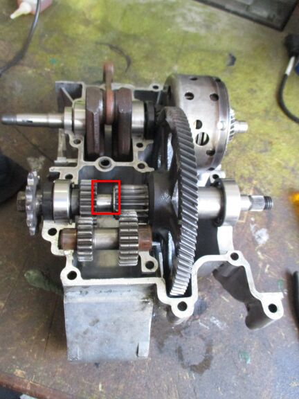

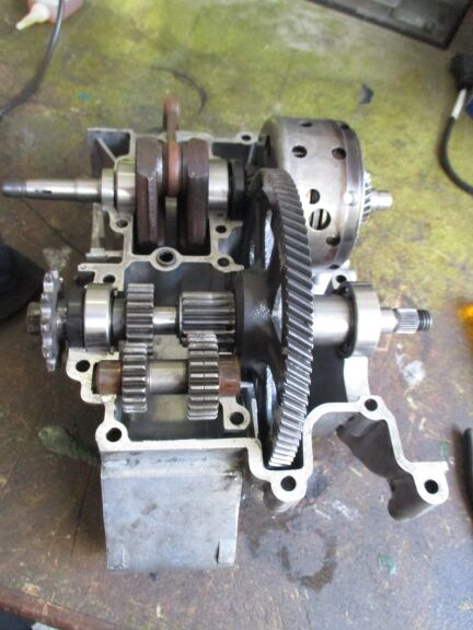

Alles sah so gut aus bis zum kompletten Zusammenbau. Nachdem ich die Lager Axial vorgespannt habe war das gesamte Getriebe im 1. Gang blockiert. Der 2. Gang drehte problemlos.
Was war los?
Der Töfflibueb, er hatte den Mut mich anzurufen was ich ihm sehr hoch anrechne und ihm Respekt zolle weshalb er nichtmehr als Bastler bezeichnet wird sonden in den stand des Töfflibueb erhoben wird 8)
Ich war nicht so nett zu ihm an der Stelle Sorry wenn Du das liest aber ich war echt sauer.
Es fehlten Teile und vieles war falsch zusammengebaut. Keiner ist perfekt und ich denke besagter Töfflibueb hat einiges gelernt wie ich im überigen auch!
Schauts euch an ich hab fast ne halbe Stunde gebraucht bis ichs sah obwohl es mir fast an die Fresse sprang... Wer findet den Fehler?

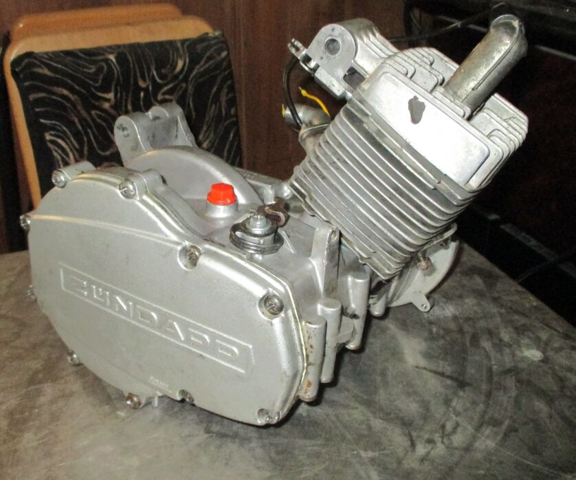

Jetzt ist der Motor fertig, getestet, mit Öl befüllt und mit 12 Monaten Garantie bereit für den Einbau.

Soo das Triebwerk wurde erfolgreich übergeben wie es sich gehört.
Möge es lange und zuverlässig arbeiten.

Babaloo hat geschrieben:Alles sah so gut aus bis zum kompletten Zusammenbau. Nachdem ich die Lager Axial vorgespannt habe war das gesamte Getriebe im 1. Gang blockiert. Der 2. Gang drehte problemlos.
Was war los?
Was war's denn nun?
Ich kenne diese Motoren nicht, aber ich könnte mir vorstellen, dass eine Distanzhülse fehlt.
