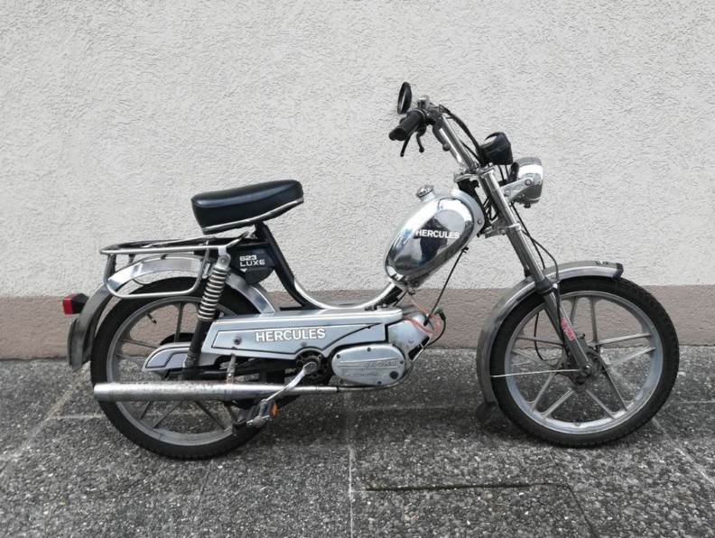

- Sachs Hercules 623 Luxe

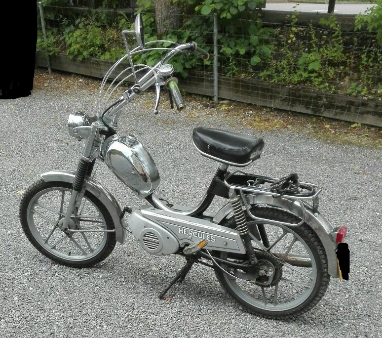

Bilder meiner Hercules 623 LuxeBikeman hat geschrieben:Bring Bilder von deinem, dann sehen wir was fehlt
Seitenansicht rechts:https://drive.google.com/open?id=1xCqCS ... jQl5nMhjFb
Seitenansicht links: https://drive.google.com/open?id=17lvQo ... 8iym_IeioP
Vorderansicht: https://drive.google.com/open?id=14yCw7 ... VIghpt4hJZ
Hinteransicht: https://drive.google.com/open?id=1yd55v ... aLD5NpjNZy

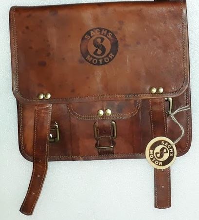

was dir fehlt ist eine schöne Seitentasche
Die Seitenbügel dazu hast du ja bereits standardmässig an deinem Gepäckträger.

unten auf dem Bild siehst du in Etwa wie er Original aussieht.
Gemäss deinen Bildern fehlt dir die Werrkzeugbox, das Cockpit mit Zähler und Zündschloss und diese kleineren Seiten/Kettenschütze. Solche hätte ich glaubs noch irgendwo rumliegen. Ansonsten sieht er ziemlich original aus
Flugrost kannst du auch gut mit einem grün/gelben Haushaltsschwamm entfernen

EBR Gabel und Schutzblech vorne sind bei deinem aber definitv nicht Original
@ Jutu .. willst du deinen wieder in den Original-Zustand bringen? .. was fehlt wurde (glaub schon alles) aufgelistet.. nicht Original ist sicher Sattel, Lenker, Spiegel, Griffe, Kabelhüllen und das Velorücklicht..
und die Auspuffhalterung gehört unter den Kettenschutz ..
