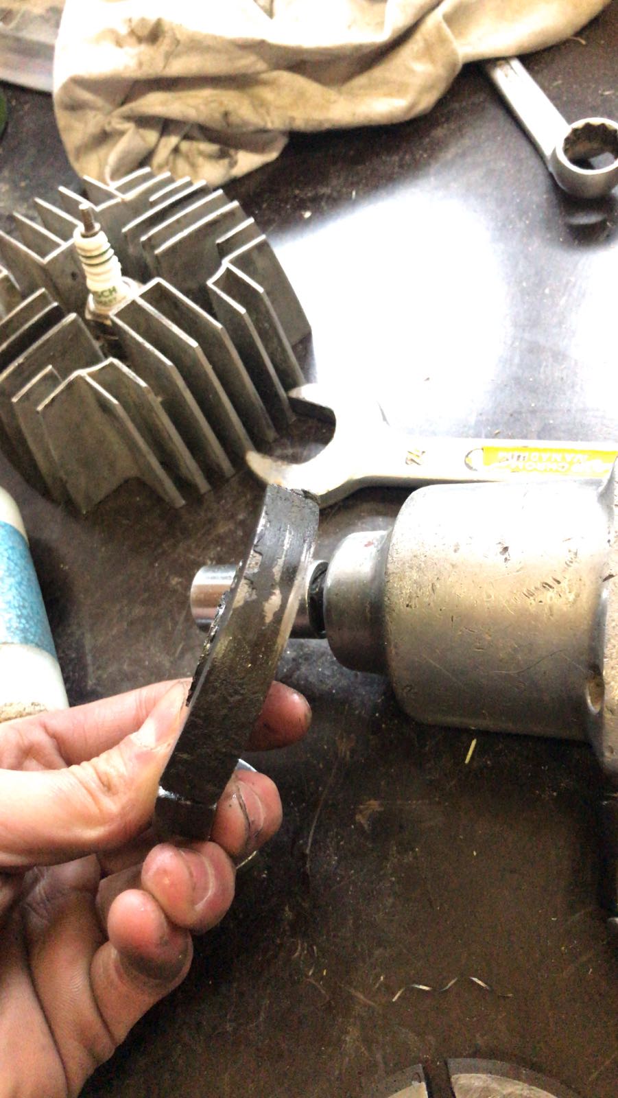

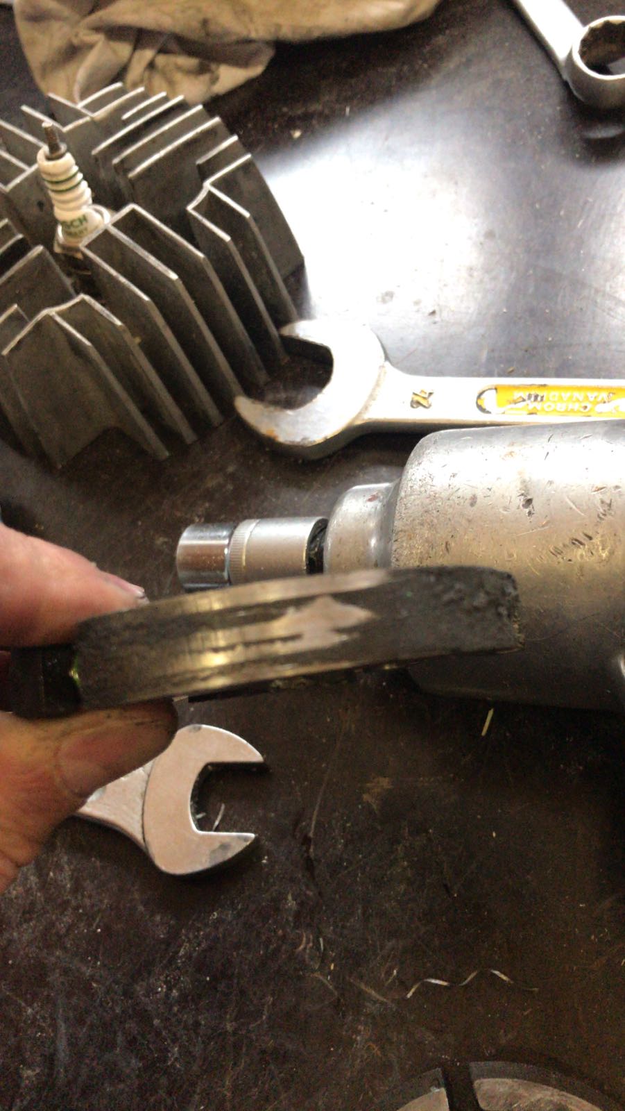

Ich habe vor kurzem einen ZA50 Motor gekauft, und als ich ihn an meinem Puch Maxi S
Montierte, schaltete er nicht in den 2 Gang. Ich habe ihn dann auseinander gebaut und dann waren die Beläge der 2. Gang Kupplung durch.
Ich kaufte mir eine neue Surflex kupplung. Als ich sie eingebaut hatte lief das Mofa vibrierte jedoch sehr.
nach etwa 20km fahren waren die vibrationen unerträglich, und ich baute die KUpplung nochmals aus und muste leider feststellen
dass die neue Kupplung wieder kapput ist.
Danke schon im voraus für eure Antworten

Mach bitte mal n par Bilder. Ganz besonders von den Torsionsdämpfern.
Zudem musst dich mit dem Setup nicht wundern wenns den Motor gleich verbläst der ZA 50 ist nicht für sowas gemacht.

Sieht nach massiver Unwucht aus. Was wiederum auf defekte Torsionsdämpfer hinweist. Oder auf ein verbogenen Kurbelzapfen. Nur dann wären auch die Zahnräder komplett zusammengeschlagen. Hast du mit bitte noch ein Bild von den Torsionsdämpfer?

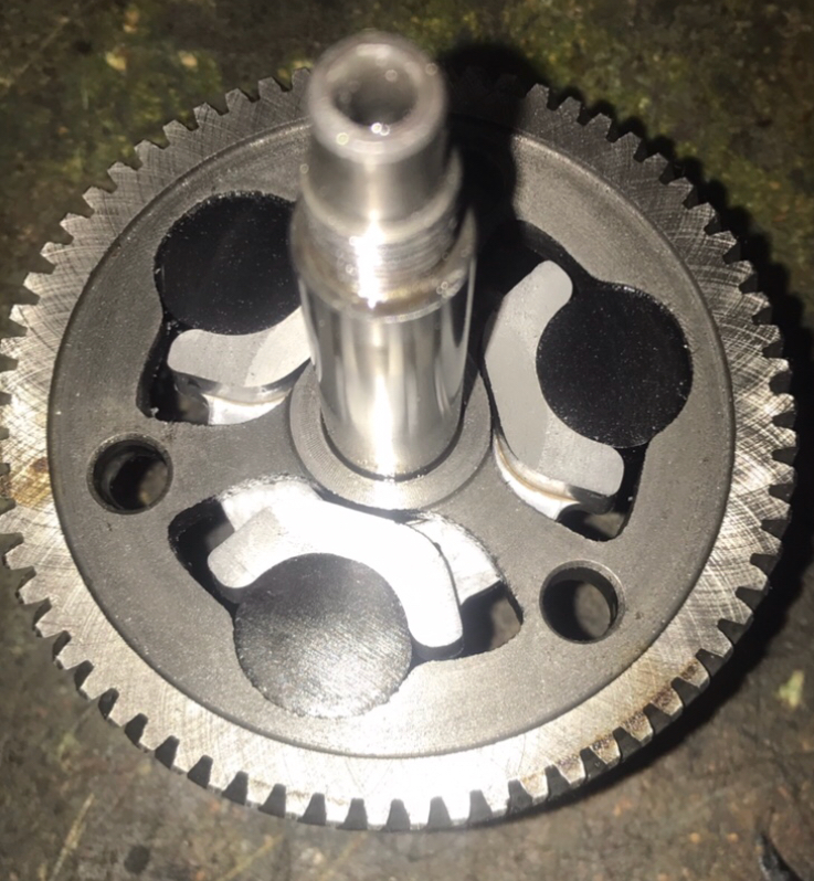

Danke für deine Antwort was genau meinst du mit Torsionsdämpfer?
könnte es auch sein dass die Lager von der Kurbelwelle kaputt sind und darum die Kupplung immer kaputt geht?
Re: Puch ZA50 Kupplungsproblem
Denkbar wäre es aber denn müsste das Lager Radial abartigst ausgeschlagen sein was auf der Verzahnung zu sehen ist. Rüttle an der Kurbelwelle. Was fühlst du?
Die Torsionsdämpfer sitzen auf der Hauptwelle im grossen Zahnrad unter einem Deckel der mit 3 Stück M6x15 Senkkopfschrauben gehalten wird. So siehts aus wenn der Deckel weg ist. Davon bitte ein Foto.

Ich habe die Schrauben lösen können und wolte ein bild schicken von dem
Doch jetzt habe ich das bild nicht mehr ,aber es sieht genau so aus wie auf dem Bild das du geschickt hast also das ist auch in ordnung
Also hast du 6 Torsionsdämpfer drinnen gezählt. Waren die grün?
Dann gehts weiter.

Nein sie waren auch Schwarz und sahen gleich aus wie die auf dem Bild
Aha... Ok paast...
Die hab ich damals aus schwarzem Halogenbutyl Kautschuk hergestellt da keine anderen Verfügbar waren.
