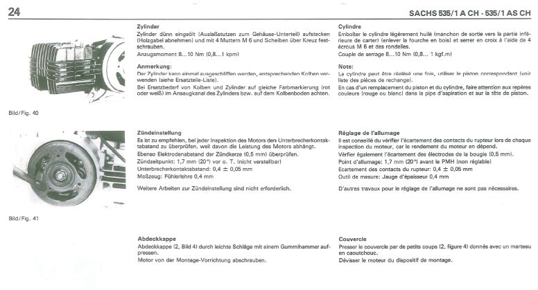

matim hat geschrieben: Wie stelle ich die Zündung für dieses Mofa ein?
So stellt man die ein:
