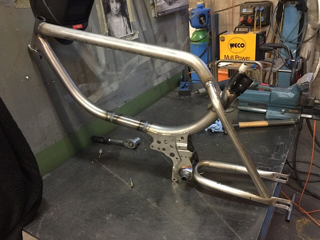

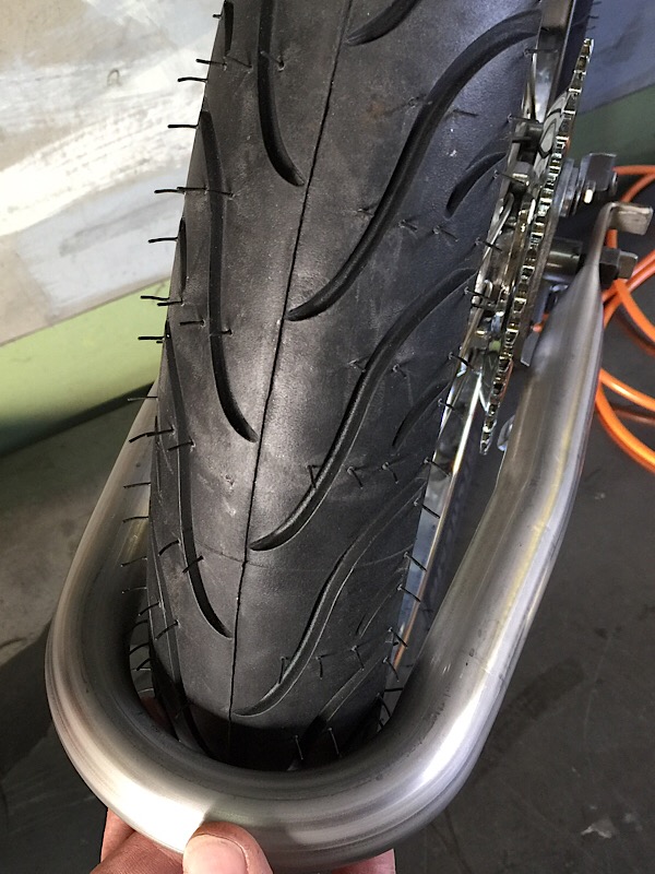

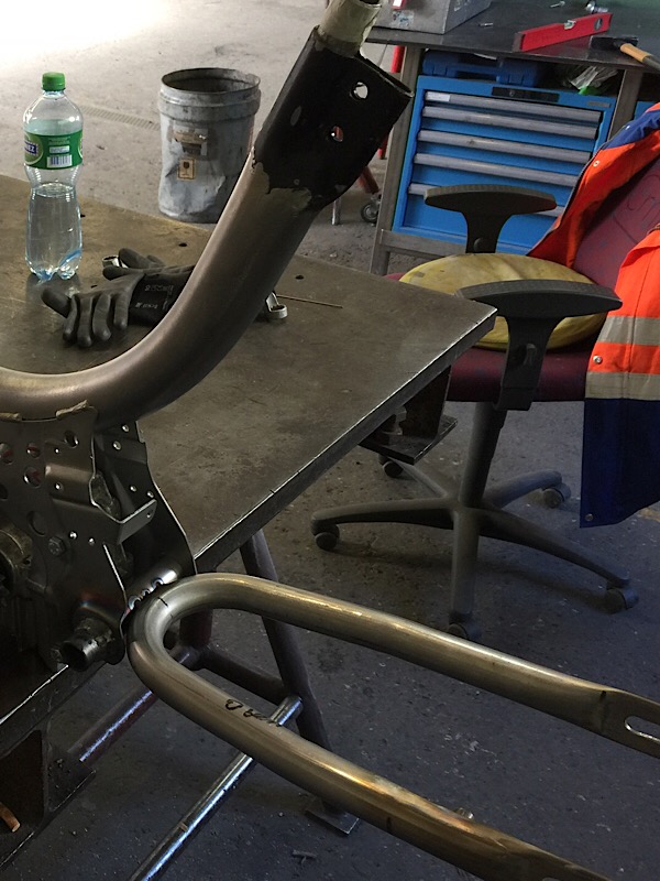

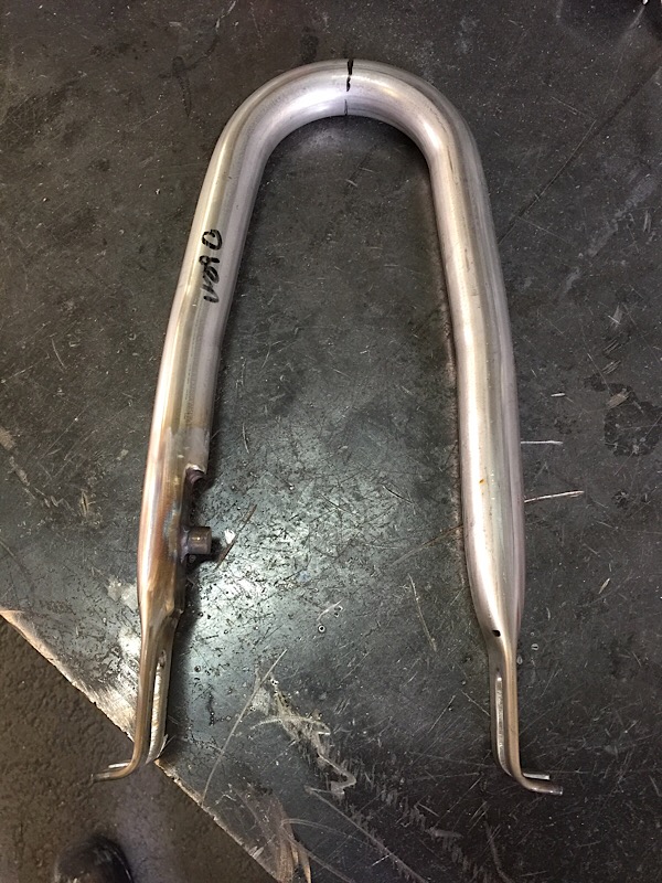

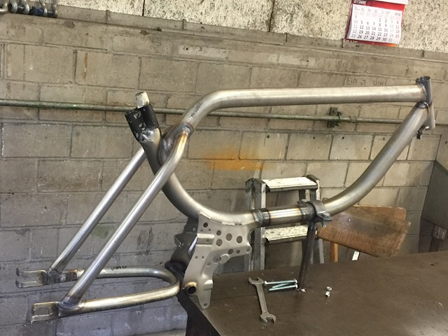

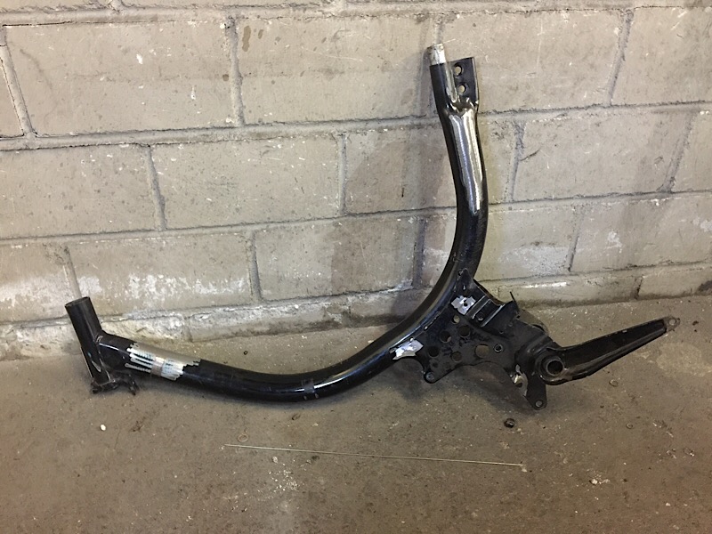

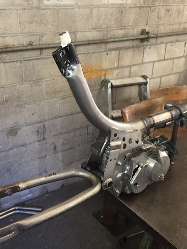

Wenn man Langeweile hat, kauft man einen nackten X30 Rahmen und überlegt sich was man draus machen kann..
Da ich mit der Flex und der Schweissmaschiene gut zurecht komme,wird der Rahmen einfach mal zersägt und nackig gemacht..
Ziel ist ein 3.00 x 17“ Reifen unterem Popo zu haben.. Sollte kein Problem sein da ich eine Schwinge selber baue..
Natührlich wird eine Gabel und der Tank auch selber gebaut..
So.. jetzt mal die ersten Bilder zum Namenlosen Projekt..
- E6AA4D0D-0C53-4C1D-B985-B8CF82626D37.jpeg (201.94 KiB) 3401 mal betrachtet
- A3334F5A-4B24-4B8B-9013-5C111FDC746F.jpeg (153.44 KiB) 3401 mal betrachtet
- 94F62FB5-F36D-45EF-9C0F-A87AC532A77B.jpeg (171.6 KiB) 3401 mal betrachtet

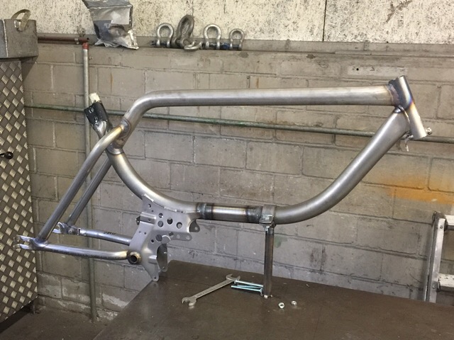

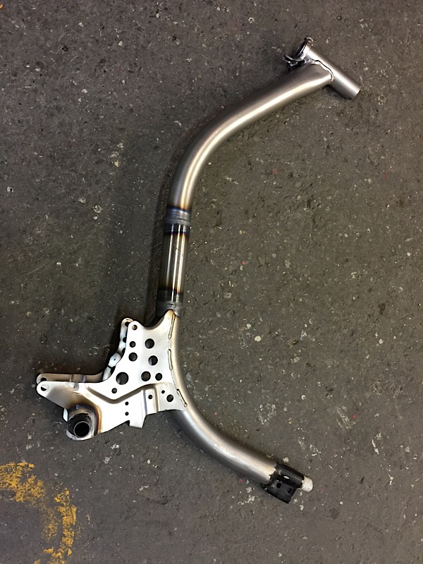

Re: Der X30 - E50 Puch
Den Rahmen ein bisschen verlängert... 15cm wurde eingesetzt..

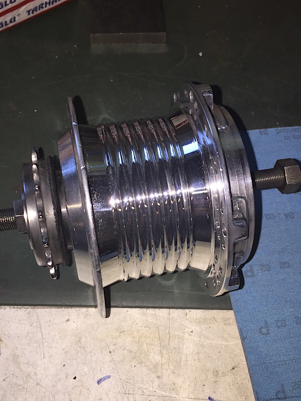

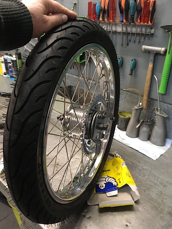

Die Radnabe ein bisschen aufgefrischt, neu eingespeicht, und Gummi montiert..
War ein harter brocken..
- B35C426F-3DC9-4993-A1F5-82D172AD5EA6.jpeg (140.18 KiB) 3352 mal betrachtet
- 6DFCB222-0389-4886-A5B1-A46FE0A2C7B6.jpeg (156.04 KiB) 3352 mal betrachtet
- 3ED80B88-9FEA-4D3D-BC67-6C23922AAB0B.jpeg (169.74 KiB) 3352 mal betrachtet

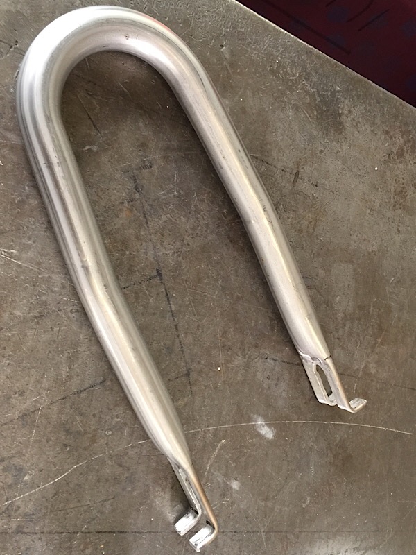

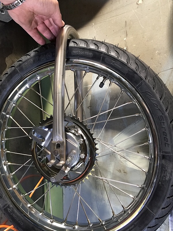

Schwinge aus 3/4“ (26.9mmx2.6mm) Rohr..Natührlich Rostfrei

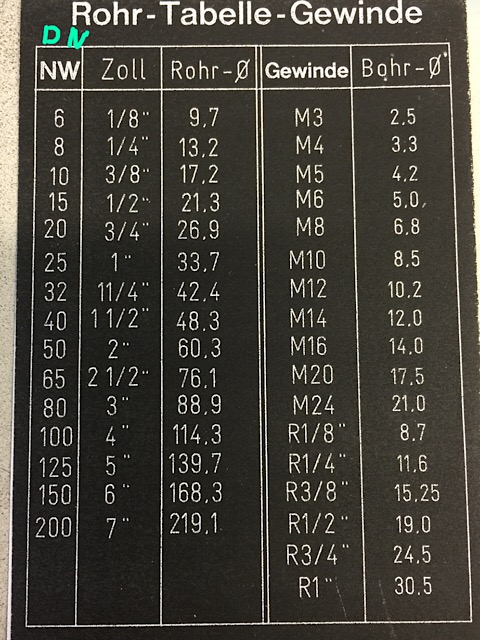

ist das nicht 1 1/16 zoll ...? ich meine ein zoll 25.4... 26.9 ist das rohr... ?
Addy..
Englisches 1“ = 25.4mm
Whitworth-Rohrgewinde-Gasrohr 1“ = 33.7mm
Ist eine andere Norm vom Zoll..
Neee .. 1“ ist 1“ ist immer 25,4mm .. aber bei Gasrohren wird der Innenø angegeben ...
Nöööö..wird nicht..Bikeman hat geschrieben:Neee ..aber bei Gasrohren wird der Innenø angegeben ...
Bei Gasrohren wird in 3 Möglichkeiten angegeben..
Zb. 1Zoll = 33.7mm = DN25 ( dn 25 entspricht etwa die lichte Weite des Rohres )

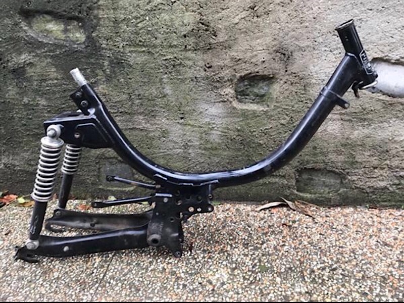

Wenn man sieht was ich vorhabe,wird der eine oder andere sagen,puhhh..das gibts schon.. aber gegen frage... wieviele haben schon einen Bobber oder sonnst was gebaut..? Sehen ja eh alle „fast gleich aus“..
Ich baue aus Schrott aus unserer Mulde mal was man nicht alle Tage sieht..
Und an alle Sachsfahrer.. ich versage einen Puch Rahmen
- 368A6154-A5B2-4AD0-8500-85C270A4C86F.jpeg (181.44 KiB) 3278 mal betrachtet
- 724A9BCA-36B5-41A8-AA35-834B1852469D.jpeg (124.79 KiB) 3278 mal betrachtet
- 135D2C10-A5F6-484D-81CE-569DB8DD53ED.jpeg (137.71 KiB) 3278 mal betrachtet
ich finds gut... so mach ichs auch immer... aus was grad kaputtes rumliegt, wird was neues erschaffen
mir persönlich gefällt jedoch die art der rahmenverlängerung nicht... ich finde die original x30 dort eh schon zu lange gezogen.... mir gefällt der engere bogen mehr... ist jedoch geschmackssache
PS:
es ist aber nichts von gasrohr gestanden
schliesslich gibt es verschiedene zoll rohre... allesammt dämlich genormt finde ich ja
(nur der innendurchmesser ist immer gleich... aber auch dieser ist immer leicht verschoben zum eigentlichen zoll... daher...
dämlich...)
Für dich Bikeman
- 5B14BB0C-021A-48C8-8BA6-3197072E71AA.jpeg (127.31 KiB) 3239 mal betrachtet
Eben .. 1“ ist ca. 25mm (genau wären’s 25,4) und aussen hat‘s 33,7mm .. Englisch halt

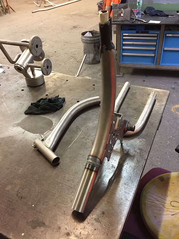

Sodali.. ein bisscen verstreben, so das es das Kampfgewicht von 92kg auch hält ..
- F94F8092-F186-4693-A5BE-E74F89FE6716.jpeg (97.28 KiB) 3219 mal betrachtet
- 2D4C99BA-DDF5-4C56-BCBE-28500CBD63E4.jpeg (102.32 KiB) 3219 mal betrachtet
- 076B487A-80F4-4555-B69E-DA9AC1848CA8.jpeg (101.19 KiB) 3219 mal betrachtet
Sieht gar nicht übel aus.
Da wir ja alle wissen, dass Du ein guter Röhlizämebrätler bist, nimmt es mich natürlich wunder, was Du bei der Gabel vorschwebt.
Gibt's was Ähnliches wie bei Deinem Belmondo?
