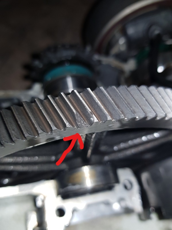

-Ein Stück eines Zahnes beim Getrieberad fehlt. Ist das schlimm?

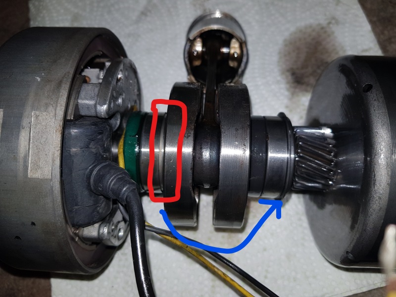

-Die Lager und Simmerringe sind Komisch

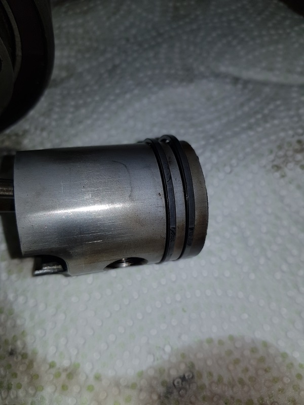

Was könnte denn jetzt der Grund für die Kleine Leistung sein ? Kolben sieht meiner Meinung nach auch nicht schlecht aus (siehe unten). Kolbenringe, Zündung oder der vermutlich undichte Block Könnte ich mir noch vorstellen. Zylinder kann ich sonst noch in einem weiteren Post hinzufügen.
-Der Motor wurde mit Silikon oder so abgedichtet. Sieht nicht so dicht aus.
- Durch den Blitz sehen die Riefen grösser aus als sie sind.
- Kolben 600x800.jpg (97.12 KiB) 1772 mal betrachtet
- Ist das schlimm das da ein Teil vom Zahn fehlt ?
- InkedGetrieberad 800x600.jpg (312.43 KiB) 1772 mal betrachtet
- Für mich sieht es so aus als wären links und Rechts die selben Lager verbaut, nur dass beim linken der Ring abgenommen wurde. Links sollte doch eines ohne Schlitz für den Ring verbaut sein oder ? Und die Simmerringe sind auch nicht gleich.(Farbe) Meine Frage ist jetzt ob ich das Tauschen muss.
- KW Lager Simmerringe 800x600.jpg (140.09 KiB) 1772 mal betrachtet

Getriebe Rad würde ich sicher nichtmehr benutzen. Zündungsseitig ist das falsche Lager drinn. Die kommen eigentlich nur Kupplungsseitig. Sofern es aber gut in schuss ist macht das nichts. Was ist an den Simerringen komisch?
Was meint die Kupplung und wieso ist die Zündung noch drauf?
Alles in allem alles iw. Zusammengeschustert... Verschiedene Simerringe... Die werden auch schon alt sein --> tausch die sicher alle.

Mit Komisch bei den Simmerringen meine ich, dass sie nicht die selben sind und es so aussieht als ob nur eine Seite neu ist. nein ich glaube es ist keine Dichtmasse es ist Grau und extrem Weich. Ausserdem wurde es sehr ungleichmässig aufgetragen. Zündung und Kupplung sind noch drauf, weil ich keinen Abzieher habe. Werde aber einen besorgen. die Simmerringe sind, wenn sie wirklich getauscht wurden auch schon ein Halbes Jahr alt. Ist es normal, dass die Kurbelwelle beim Kolben so viel spiel hat ? (vor rechts nach links) Man sieht es im Hintergrund nur schlecht. Kann sonst morgen weitere Fotos Posten.

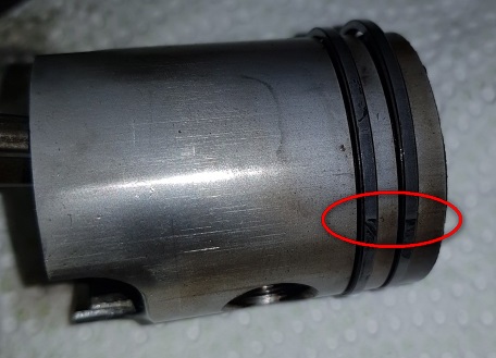

Seitlich ist zwischen Pleuelauge und Kolben schon genügend Spiel vorhanden. Muss auch, sonst müsste der Zylinder viel genauer zentriert sein.Puch_Maxi_N hat geschrieben:Ist es normal, dass die Kurbelwelle beim Kolben so viel spiel hat ? (vor rechts nach links)
Aber die Kolbenringe sehen auch irgendwie beschädigt aus.
Sind das wirklich Vertiefungen oder täuscht das?

Ja, Kolbenringe haben einige Macken. Wo kann man Ersatz kaufen? Habe noch keine Gefunden. Um die Simmerringe zu tauschen muss doch das Rechte Lager runter. ist das dann nicht beschädigt ? Der Abzieher liegt ja glaube ich am äusseren Ring an und da sollte doch nicht so viel last rauf. Wäre es nicht sinnvoller gleich so ein Revisionsset von Mofakult zu kaufen ? Und bei den Lagern und Simmerringen steht ja immer neues oder altes Modell. Was ist damit gemeint und wie finde ich heraus welches ich brauche? Kerze muss auch ausgewählt werden eine NGK B6HS ist ok oder ? (Falls das Set überhaupt benötigt wird) Und wie schlimm sind die Riefen denn jetzt ?

Was sagt eigentlich dein Pleuellager?
Auf dem Bild siehts so aus als ob der Kolben ziemlich schräg drauf ist...
Kolbenringe... Du suchst falsch... Das hat jetzt jeder Mofa Shop...
Ja, würde alles Revidieren, dann stimmt sicher alles.

Wenn du die Lager sauber mit nem abzieher abnimmst sollten dies eigentlich schon überleben auch ohne das du anschliessend c3 lager hast
Em kannst schon ein revisionsset kaufen aber bringts meiner meinung nach nicht und altes und neues modell ist einfach der innendurchmesserunterschied des kupplungsseitigen simmerings schau: alt und neu jeweils das 3te Bild

Das Lager ist auch Verschieden (Kupplungsseitig)
Bringts wahrscheinlich schon. So den verschiedenen Simerringen und Lagern an wurdr wohl nur die hälfte gemacht...

Inwiefern?Puch Velux hat geschrieben:Das Lager ist auch Verschieden (Kupplungsseitig)

Bei den neuen ist der Innenring abgedreht
