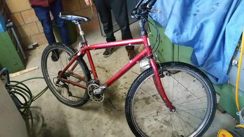

Ein Kumpel und ich bauen in der Schule als Projekt ein Velo mit Pocketbikemotor.
Bilder folgen später erst

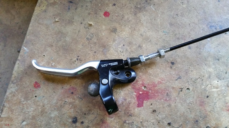

Wir haben bereits den Motor zum Laufen gebracht und die Vorderbremse mit dem Gaskabel ausgetauscht (Und es funktioniert!)
Der Motor wird in die Mitte vom Rahmen gestellt, dann geht eine Kette auf ein Zahnrad was die Pedalachse antreibt, sodass man auch (hinten) schalten kann.
Die Pedale sind auch schon abgeflext. (Das Bild ist etwas älter)
Das ist der Gasgriff.
Es wurde nur ein "Adapter" und Spanner aus einem Stück Gepäckträger gemacht. Dafür mussten wir ein Aussengewinde schneiden.
Das Ganze funktioniert erstaunlich gut...

Superidee den Bremshebel als Gasgriff zu brauchen .. :facepalm:
Sorry, das musste sein .. die Vorderbremse ist so etwa das wichtigste an nem Bike .. nimm doch irgendeinen anderen Hebel .. oder n Mofagasgriff .. oder bau den nicht benötigten Schalthebel vorne um .. aber NICHT den Bremshebel

Wieso habt ihr eigentlich das Gaskabel nicht einfach gekürzt? Wär doch viel einfacher als n Zwischenstück zu basteln?

So kann man das Gaskabel spannen / entspannen

Unten und Oben waren so "Halter"
Da kann man das Kabel nicht kürzen.

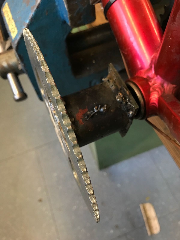

Wir haben in den letzten wochen die Motorhalterung(hab grad kein Foto) und die Aufnahme fürs Ritzel an der Tretwelle gemacht.
Nach einigen Versuchen an der Aufnahme haben wirs endlich gerade hingekriegt und sind fast fertig mit dem befestigen.

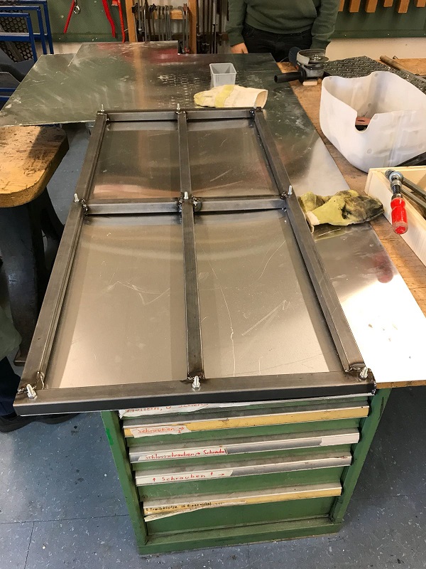

Und da wir zu 3. sind, muss der dritte (der garkeine Ahnung von Motoren hat :^^ ) einen "Anhänger" bauen. Jetzt hat er erstmal das Grundgerüst, also einfach ein Metallgestell fertig.
Uns ist klar, das es ein schlimmes Gebastel ist. Allerdings wird nichts anderes von uns erwartet. :D

Das mit den "Schweissnähten" geht so nicht, das muss richtig gemacht werden...

Der Meinung bin ich auch. Tut mir leid, aber das „Geklebe“ wird wohl nicht lange halten. Da würde ich nochmals dahinter.
Dreht den Saft mehr auf, und schmelzt das das Material ordentlich auf.
Nur keine Angst vor Strom.
Re: Vöffli
ich würd eher sagen mal den gashahn aufdrehen :^^ ohne schutzgas siehts so aus :lol:

schaut doch ein Tutorial an über Schweissen, gibt es sicherlich
dann lernt Ihr auch noch was dabei, bei einem Projekt ist es ja immer schön wenn man sich weiterentwickeln und was neues lernen kann :wink:
wäre ja schade wenn euch das Teil bei der Probefahrt auseinander fällt, und auch nicht gerade schmerzfrei :confused:

Ich selber kann halbwegs schweissen. Allerdings hat der, der das gemacht hat nicht viel ahnung oder erfahrung.

Im Endeffekt sind wir eine Stunde mit dem Ding auf einer Landstrasse rumgefahren. Überraschenderweise hält das angeschweisste Kettenrad bombenfest.
