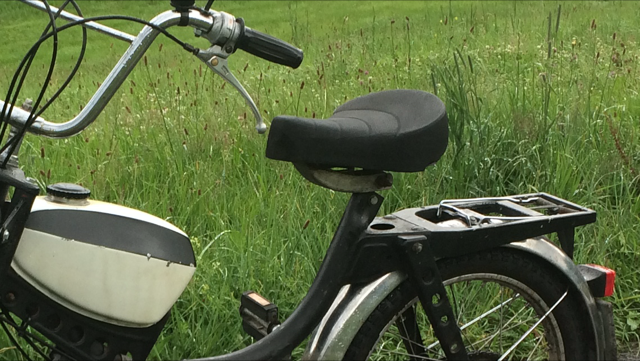

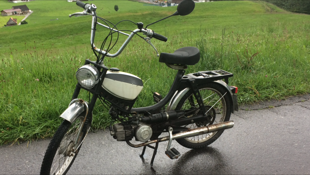

Noch eine Frage; Ist es schlimm, wenn der Vorgänger den Rahmen direkt unter dem Gepäckträger wenig gekürzt hat und da statt 2 Schrauben nur noch eine ist? Soll ich das so lassen? (Siehe Bild 1)
Der Zustand bevor dem Auseinanderbauen ist übrigens auch dabei
(Bild 2)
