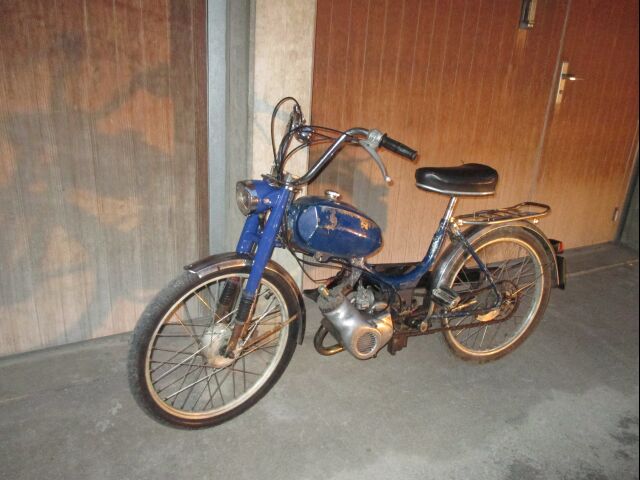

Hier mal ein Bild von der Ruine:
Nun denn tun wir was getan werden muss...
Mängelliste:
- Rahmen verbogen
- Heckfahrwerk beim Tretkranz durchgescheuert
- Gepäckträger verbastelt
- Bremsen keine ernstzunehmende Funktion
- Licht keine Funktion
- Lichtschalter vergammelt
- Keine ernstzunehmende Kompression messbar (2.2 bar kalt)
- Motor massiver Ölverlust
- Ketten verrostet
- Linker Seitenschutz fehlt
- Luftfilter fehlt
- Gabel federt nicht
- Reifen abgelaufen und spröde
- Ständer fehlt
- Kabelzüge vermurkst
- Lack Unbrauchbar
- Kupplungskorb Zahnkranz total abgenutzt

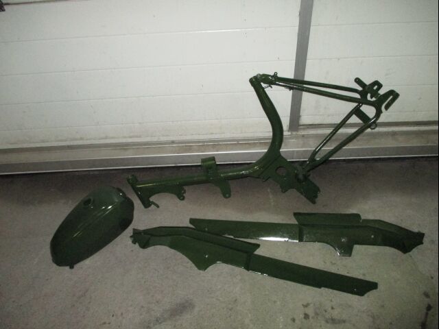

So hab nicht viele Bilder gemacht und auch nicht lange gefackelt.

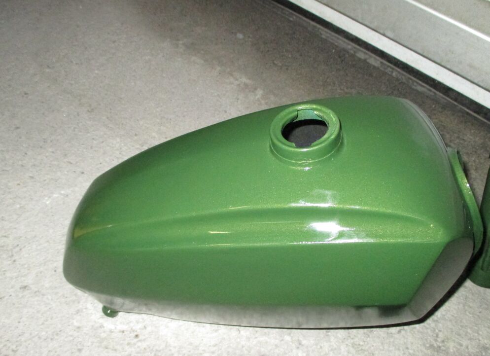

Rahmen vermessen, gerichtet, nachvermessen, für gut befunden, abgestrahlt, 2. Nachvermessung, wieder für gut befunden, den Plastik geprimert und alle Teile lackiert.
Ich habe mich für ein im Flipflop Style lackiertes Tannengrün mit Silber Metallic Flakes entschieden. Diese Farbe wird die Grundfarbe, auf der die Originale Lackierung aufgebaut wird.

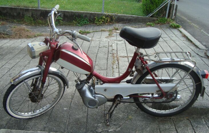

Der rote Cilo dient bloss als Muster wie die Lackierung denn am Schluss in Anlehnung auszusehen hat. Der Schwerpunkt wird auf dem Tank und den wenigen Linierungen sowie den Originalen Aufklebern liegen. Die Seitenschütze werden voraussichtlich so bleiben.

Update der Mängelliste #I
Erledigt:
- Rahmen verbogen
- Lack Unbrauchbar
Noch zu erledigen:
- Ketten verrostet
- Luftfilter fehlt
- Ständer fehlt

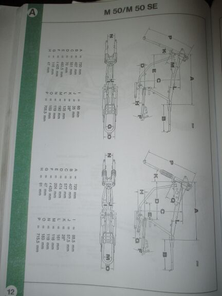

Das Rahmenrichten ist immer so eine Gartwanderung.
Zum einen kanns sein dass ein Rahmen bzw Teile davon asymmerisch sind, aber alles ok ist und der Bock haargenau in der Spur läuft. Andersrum können 5mm reichen dass das Hödi um Hundelauf mehrspurig fährt.
Nehmen wir mal das Beispiel des Rahmens eines M50 von Puch. Grundsätzlich ist dieser Rahmen bereits Werkseitig so konstruiert dass er schief ist, aber trotzdem wenn man die Spur misst stimmts Haargenau. Kurzum, bevor man richtet soll man sich immer das ganze ansehen, und denn entscheiden ob gerichtet werden muss oder nicht.
Wenn gerichtet werden muss, bei den Hartverlöteten ists klar, die löte ich aus, richte sie und verlöte sie neu.
Hat man ein geschweisstes Teil ist es bei gröberen Verzügen ratsam die Naht zu öffnen und dann neu zu verschweissen. Das öffnet einem Türen und Optionen von denen der "Normalsterbliche" nur träumt. Normales nachbiegen verfehlt meistens seine Wirkung da der Verzug einfach verlagert aber nicht beseitigt wird. Denn Erfahrungsgemäss sind 90% aller Verzüge werkseitige Fehler. Nur gerade 10% stammen von Bastlern oder Unfall.
Was die Räder angeht, wenns da noch viele gibt die da anstehen und Probleme haben dann hab ich auch kein Problem mal in meinen geheiligten Hallen einen Workshop anzubieten.
M50 Rahmen richten.jpg (27.08 KiB) 1848 mal betrachtet

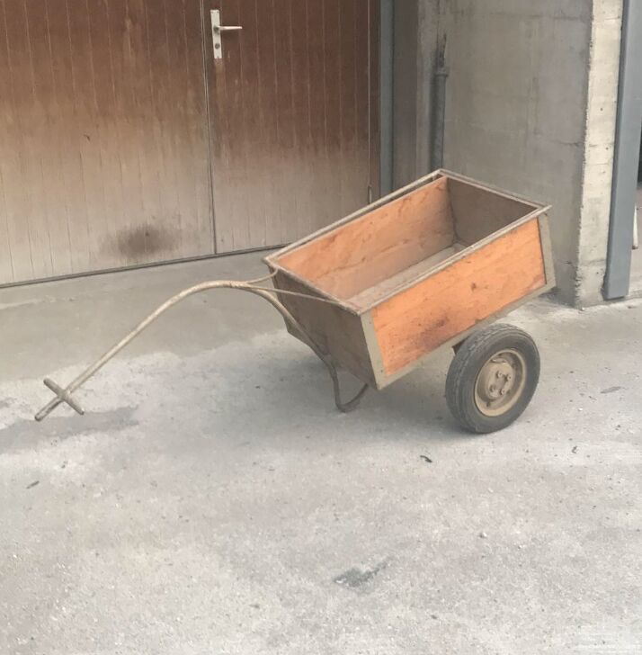

gluglu81 hat geschrieben:ich hab mich zwar auf dei "Vorstellung" anderer ominöser Projekte vom Baba gefreut (M50 und Dieseltöffli und so
Du willst Diesel? Kannst du haben.
Warscheinlich reicht es dir nicht, wenn ich meine Diesel Werkstattheizung hinten aufs Hödi binde oder? :lol:
Habs nicht übers Herz gebracht den Anhänger zu schrotten und die die ihn wollte hat ihn nie geholt also ist er noch da. Wenn ich diese Perle am 31.12.2017 Mitternacht noch habe dann verpass ich dem n Antrieb der sich gewaschen hat.
Kein wischiwaschi warmduscher Mist. Was richtig abgefahrenes, fieses und gemeines im Baba Style... Nur soviel der Anhänger ist Bremsbar und das wird er auch dringend brauchen. Aber das hat Zeit Teile hab ich eh noch keine die ich benötige und ehrlich gesagt momentan keine Ahnung wo ich sowas bezahlbar und einigermassen funktionstauglich herbekomme. (Kompletter Hydrostat) Am besten wäre ein alter, keiner Gabelstapler zum ausschlachten wäre absolut perfekt. Nur woher nehmen? Mit oberster Priorität mach ich das Charity Projekt.
