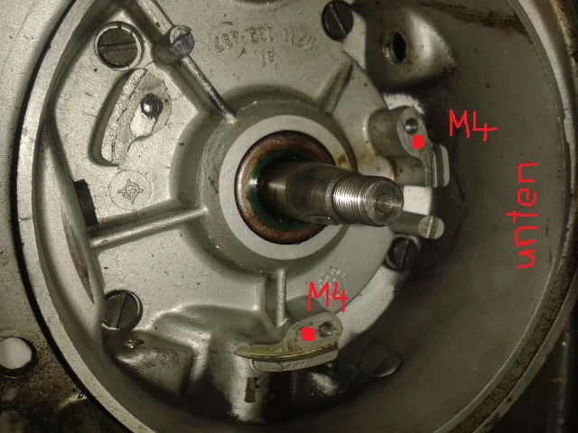

Beim Sachs ABL kannst Du zwei M4 Bohren /Schneiden, Zündplatte nach rechts drehen=Frühzündung

@scharminator jap das könnte auch gehen :D

Habe es hinbekommen.
Habe provisorisch eine der drei Schrauben rausgenommen da ich
so die Zündplatte etwas mehr drehen konnte. :thumbup

Erst durch das verdrehen der Zündplatte und die zusätzlichen Befestigungslöcher welche ich gebohrt habe,
hab ich die 22° erreicht.
Warum erreicht man mit den Originalen Befestigungslöcher das nicht??? :|
