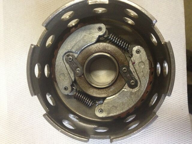

Das untere Bild:
So sollte es aussehen.

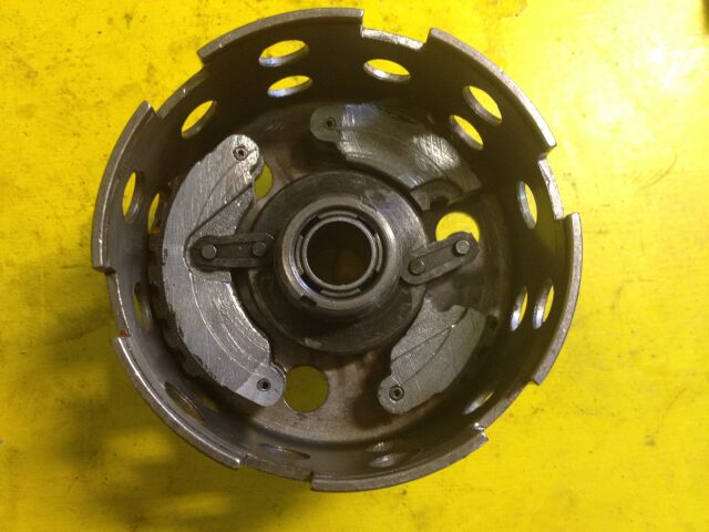

Das Obere Bild:
So kann ein Getriebeschaden aussehen.

Das untere Bild:
Das Obere Bild:
