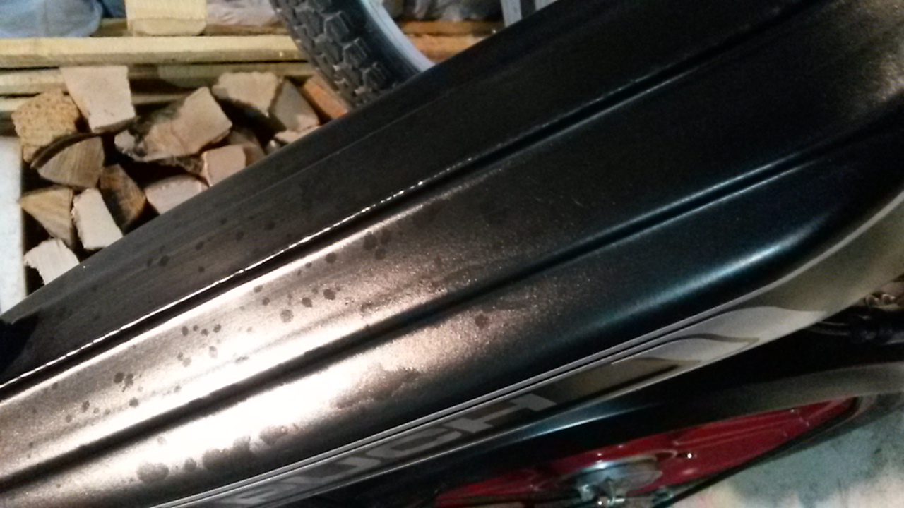

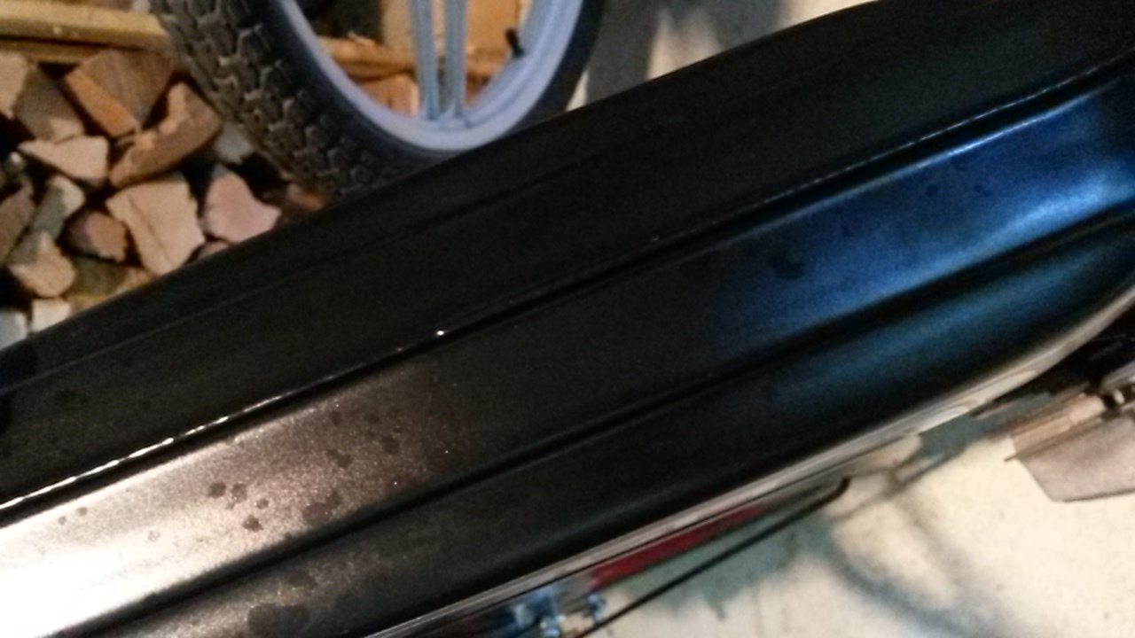

Ich wollte mal fragen wie man die Benzinflecken auf dem Tank von meiner Maxi entfernen kann.
Ich hab unten noch zwei Bilder hochgeladen.
lg
Benzinflecken entfernen
Re: Benzinflecken entfernen
Das sieht nach einer sehr minderwertigen Lackierung aus oder der Lack ist schwer beschädigt.
Als einziges kannst mit einer Schleifpolitur oder Unipol versuchen, aber ich denke die Flecken bekommst du nur mit einer Neulackierung weg.

Kann nicht sein der Rahmen ist von einem Lackierer lackiert und sandgestrahlt worden.

Ich sags dir ungern, aber auch Lackierer sind Menschen wo mal Fehler machen. So wie ich auch.
Aber dann geht doch bei dem Lackierer vorbei und höhre was er dazu sagt. Also für die Lackierarbeiten die ich mache, für die stehe ich gerade auch wenn mal was schiefgeht.

Würde auch WD40 Bremsenreiniger gehen?

Versuchs.

Wenn der Lack richtig aufgebracht und professionell Klargelackt ist, hast Du NIE Benzinflecken.
Definitiv
Wenn Flecken da sind, ist der Klarlack inexistent oder mangelhaft. Thats the facts.
Zurück zum Lagger wie Onkel Baba schon sagte.
Oder sind es vielleicht Nitroflecken?....
